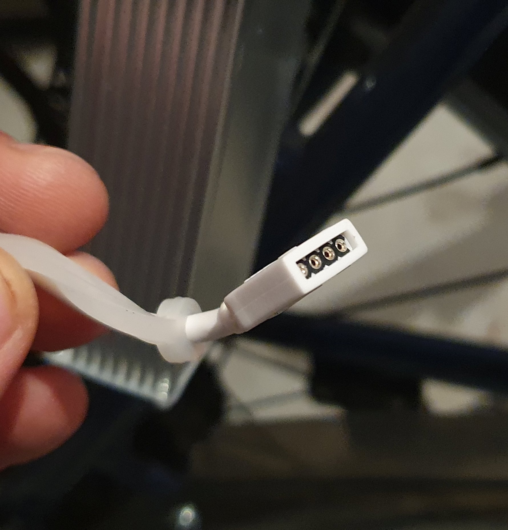

           	| Ciao ragazzi, a che serve questo connettore? Trovato nella centralina della merdobici di mia suocera.
 Dovrei connettere un acceleratore, visto che non è capace neppure a cambiare marcia. Secondo voi è possibile in qualche modo collegarlo? non ci sono altre porte...
 Ho paura che quel connettore serva ad una qualche programmazione della centralina.boh. ha 4 forellini di ingresso
 Vi posto le foto.

                | Giorgio_sUtente Senior
   1668 Messaggi
                      |  Inserito il - 28/05/2020 :  16:18:40
                      | Mi rispondo da solo. Ho trovato info in rete, è una porta di programmazione.

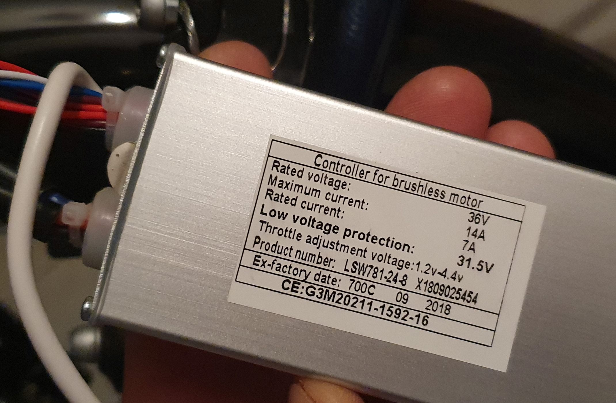

                | Sergiom2Utente Master
   3797 Messaggi
                      |  Inserito il - 28/05/2020 :  20:07:40
                      | Comunque sulla centralina c'è scritto "throttle voltage" quindi sembra che sia previsto. Sul manubrio, magari è nascosto, c'è un cavetto scollegato?
 Se scrivi di che bici si tratta e mandi qualche foto del display magari possiamo dirti qualcosa di più preciso fermo restando che la centralina prevede l'acceleratore ma magari il tutto è stato disabilitato da quel cavetto di programmazione.

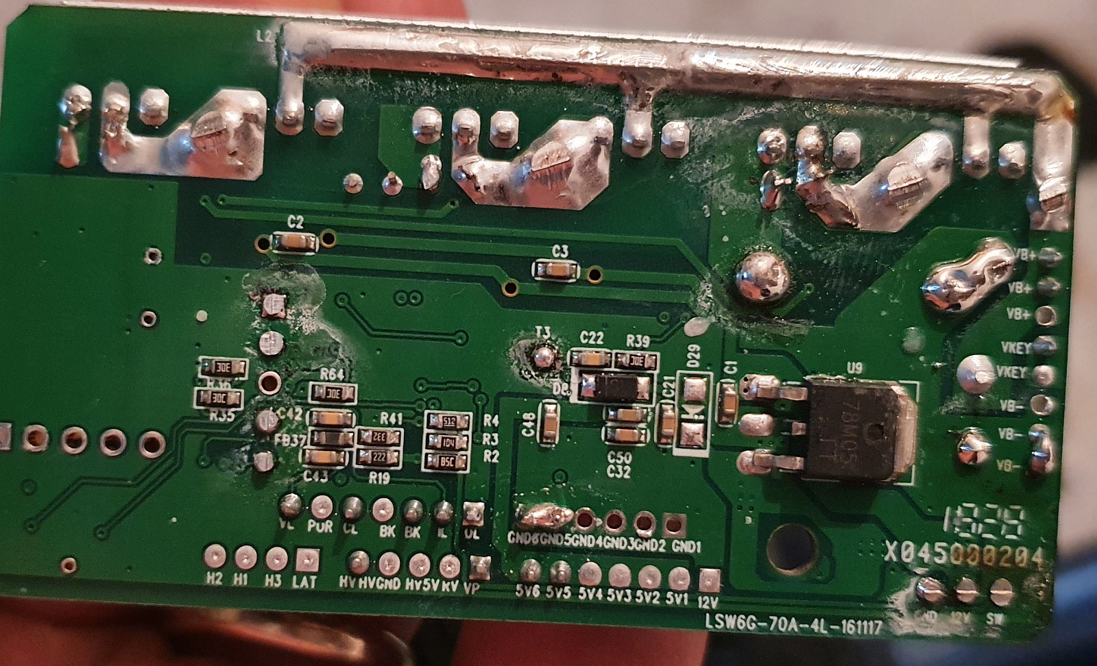

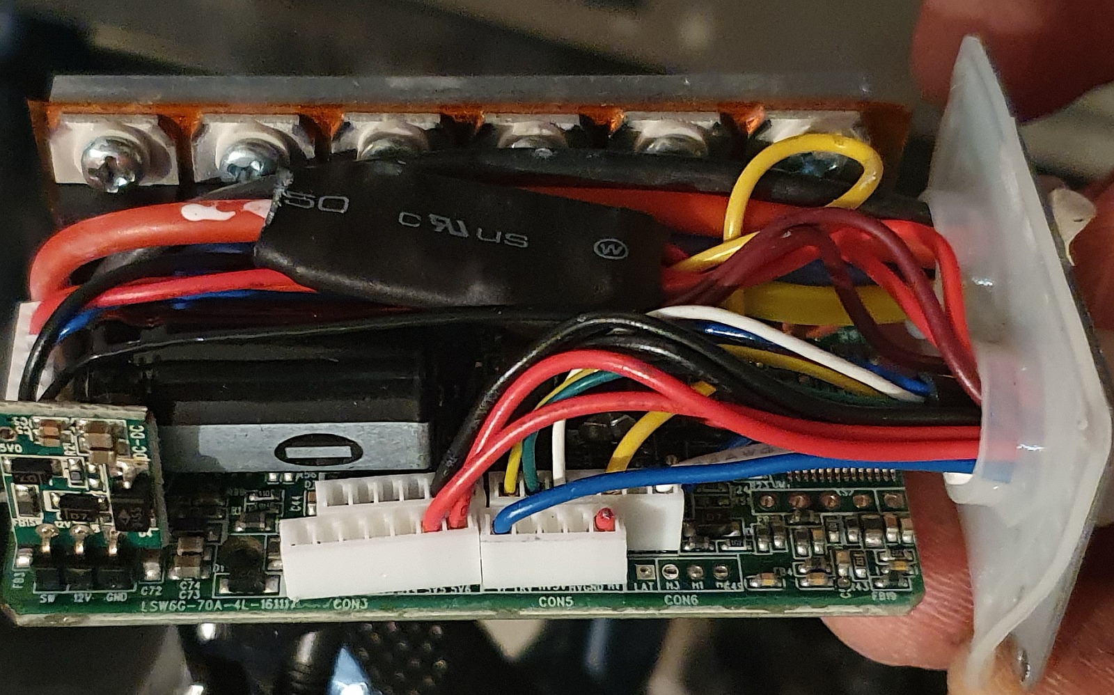

                      |  Inserito il - 02/06/2020 :  18:42:49
 Allora, la bici è una "Trubbiani 1930", motore bafang posteriore 36V
 iL DISPLAY non presente cavi che escono né porte di ingresso inutilizzate. è un semplicissimo display per accensione e regolazione assistenza, con indicazione della carica batteria.
   1668 Messaggi
                      |  Inserito il - 02/06/2020 :  18:44:03
                      | secondo voi è possibile individuare il pin del throttle?

                | Barba 49Utente Master
   36551 Messaggi
                      |  Inserito il - 02/06/2020 :  20:59:56
                      | Sapendo con quale sigla viene identificato il pin del trhottle certamente, ma non lo so...  |
   3797 Messaggi
                      |  Inserito il - 02/06/2020 :  21:22:50
                      | Con6 Ha 3 pin, prova a vedere se hai più e meno a 5 volt e poi misura il meno con il terzo contatto, dovrebbe dart 1 volt o poco più.
 D'altronde è l unica pista senza connettore...
                      | Modificato da - Sergiom2 in data 02/06/2020  21:32:17
   3797 Messaggi
                      |  Inserito il - 02/06/2020 :  21:58:56
                      | CON sta per connettore, chiediamolo ai cinesi... CON6 non ha connettore... mi sembra sia quello!
 Ma devi avere un tester per verificare.
                      | Modificato da - Sergiom2 in data 02/06/2020  22:05:25
