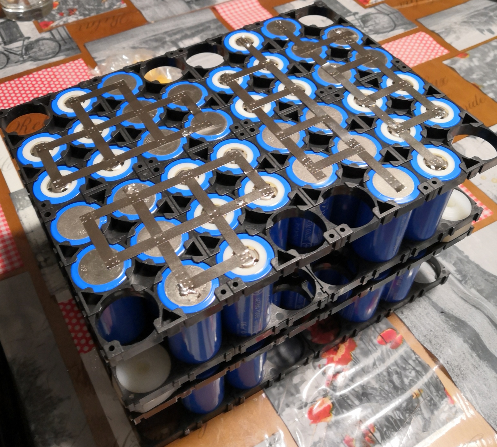

Inserito il - 05/02/2020 : 18:49:31  Mostra Profilo Invia a Cabi un Messaggio Privato  Rispondi Quotando
Litokala 32700, vedi su aliexpress, ci mettono un po ad arrivare, danno realmente circa 6 Ah, ma vanno da dio. Ne ho prese 140 pz. Fino a 2c rendono molto bene oltre da provare. Ciao
801,38 KB
b'ebike 7 36v 20 ah lifepo4.
Modificato da - Cabi in data 05/02/2020 18:53:00

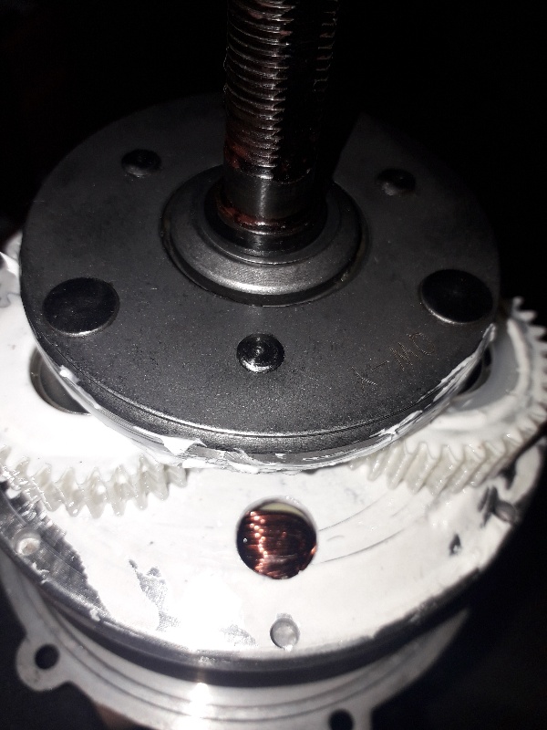

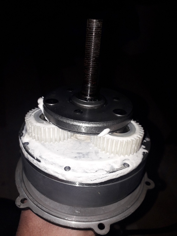

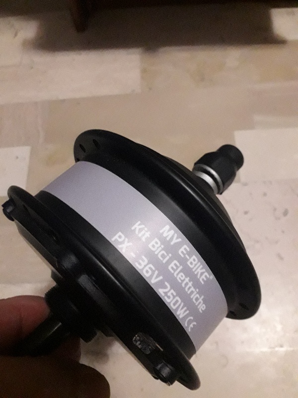

15285 Messaggi

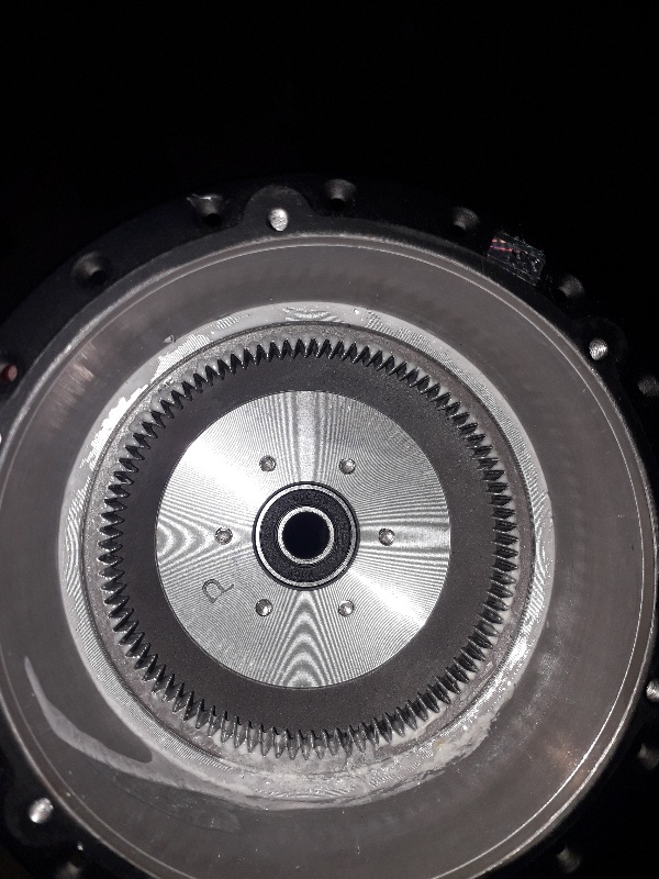

Inserito il - 11/02/2020 : 14:13:16  Mostra Profilo Invia a andrea 104KG un Messaggio Privato  Rispondi Quotando
Strano che un anno fa lo davano per 45nm... aumenta col tempo? Per i curiosi... alcune immagini

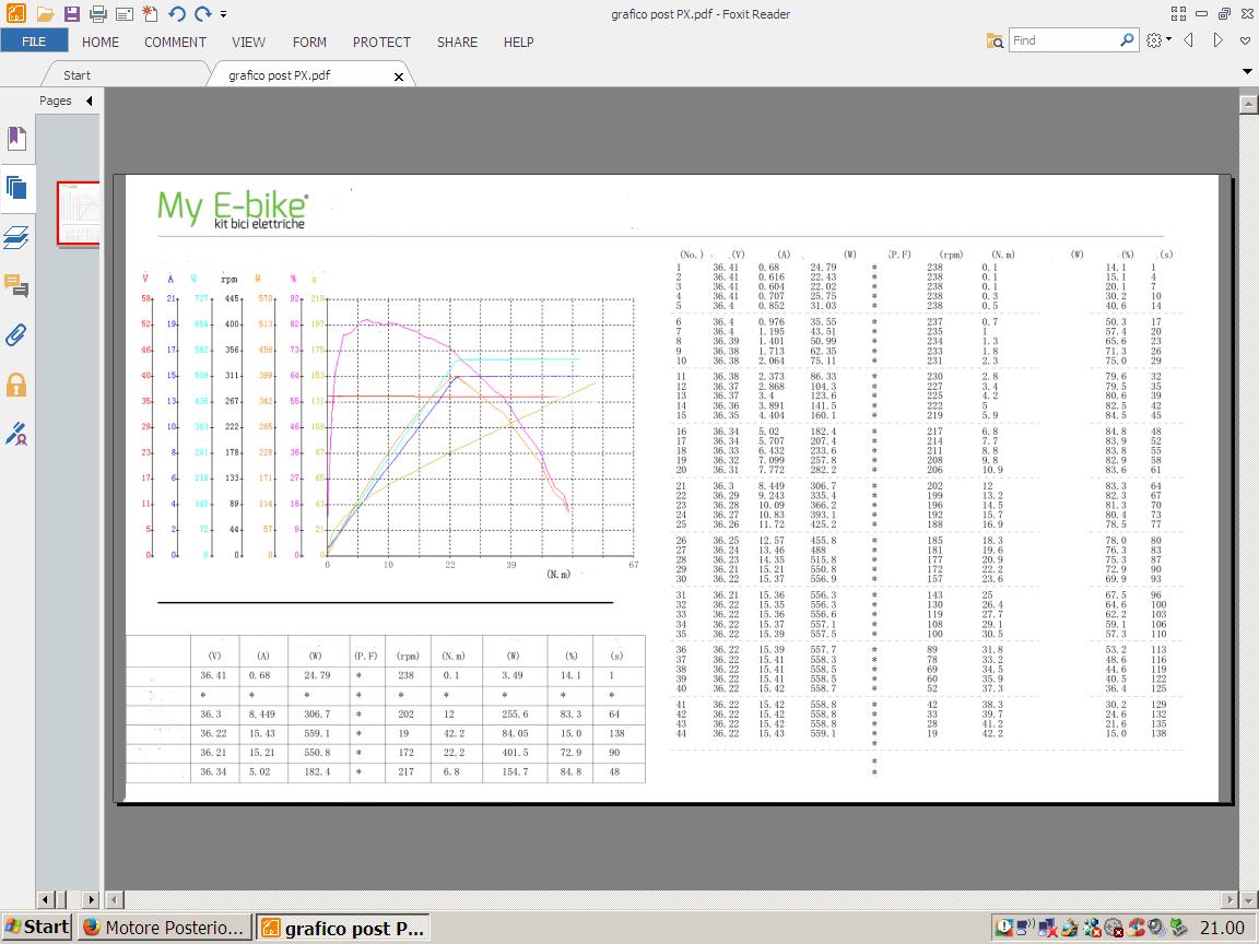

Veramente sul sito c'è anche un grafico il problema è che non lo interpretare.. spero non sia fatto a caso... semplicemente con carta e penna è in questa pagina se qualcuno lo può spiegare...

Inserito il - 11/02/2020 : 16:43:48  Mostra Profilo Invia a gizeta un Messaggio Privato  Rispondi Quotando
Provo, ma manca il dato in Rpm... la curva viola è ovviamente l'efficenza; riga orizzontale rossa voltaggio di alimentazione; curva celeste Watt assorbiti; curva blu Ampere assorbiti;La curva arancio potrebbero essere i watt sotto carico; purtroppo quella curva color senape non sono sicuro di interpretarla nel modo giusto. Secondo me è un indice di carico, infatti all'estrema destra (massimo carico?)coincide con la coppia massima (in ascissa i Nm). Direi che i dati sembrano sperimentali, ma non avendo il valore degli Rpm non sappiamo neanche se sia un motore lungo o corto, a quanti giri sia l'efficenza max, ecc

Inserito il - 11/02/2020 : 17:36:39  Mostra Profilo Invia a MilleMiglia un Messaggio Privato  Rispondi Quotando
C'è il numero di telefono di Gianluca.
Si fa presto a chiamare e chiedere lumi.
Comunque è un motore corto, fa meno di 200rpm

Inserito il - 11/02/2020 : 20:59:48  Mostra Profilo Invia a andrea 104KG un Messaggio Privato  Rispondi Quotando
In realtà i dati compaiono per alcuni decimi di secondo poi scompaio sul mio pc... non sono riuscito a fermarli...
15285 Messaggi
Inserito il - 11/02/2020 : 21:03:46  Mostra Profilo Invia a andrea 104KG un Messaggio Privato  Rispondi Quotando
eccolo completo... ma non ci capisco niente lo stesso, come si legge?

Ma ancora credete nella Befana? I dati della coppia sono assolutamente inventati, non sono mica certificati da un ente, quindi prendeteli con le molle!!!
Credevo alla befana da bambino, poi ho smesso di crederci e ho iniziato a credere in altre cose. Oggi non credo più a niente ma mi piacerebbe tornare a credere nella befana.

Inserito il - 11/02/2020 : 21:49:41  Mostra Profilo Invia a gizeta un Messaggio Privato  Rispondi Quotando
Adesso va meglio, a te è comparsa anche la colonna degli Rpm. Ma cosa c'è che non capisci? E' un motore che gira a 238 Rpm (non "meno di 200")... quindi corrispondente ad un Cod 13 BPM, che ha l'efficenza massima a 217 giri (84,8%), che ha tirato fuori 559W e 42,2 Nm di coppia a 18 giri alimentato a 36 Volt per 15 Ampère ...

Non capisco assolutamente.... NIENTE
Se guardo il grafico la prima colonna è V, a 40v corrispondono ben 311rpm, quindi a 42v, batteria carica saranno addirittura 330 cioè oltre 35kmh.... alla faccia del motore coppioso... poi sempre proseguento li vedo efficenza 64% e 399w.... sbaglio?
la tabella sotto non è di facile comprensione...
o almeno sembra che a 36,21v e 15,21a faccia 172rpm con soli 22 nm giusto?
Ma quindi dove li prendono nel sito i 55nm?
A me pare un motore piuttosto fiacco....
la riga sopra ha più o meno gli stessi dati e 42 nm a 19 rpm, ma viene frenato per avere i 19 rpm? perchè sotto ne fa 172?
E perchè la colonna w c'è due volte?
le linee del grafico poi sono un vero mistero....

Se fosse come ho scritto sopra mi passa proprio la voglia di raggiarlo, che ci faccio di un motore piccolo che fa i 35kmh?? e che a 36v con 15a ha solo 22 nm....
Mi pare una truffa venderlo per 55n.m.....

Andrea, non ci sono mai 40v, al massimo 36,41, il motore è al banco, alimentato alla tensione nominale di 36v da un alimentatore/batteria, domani approfondisco...
36682 Messaggi
Inserito il - 12/02/2020 : 08:44:19  Mostra Profilo Invia a Barba 49 un Messaggio Privato  Rispondi Quotando
Secondo me è un motore da 42Nm, oltretutto non noto niente di "miracoloso" nella costruzione, quindi non vedo come potrebbe avere più coppia rispetto ad altri motori similari... Se avesse magari una doppia riduzione come i motori venduti su Bmsbattery potrei capire, come pure se avesse una velocità di rotazione inferiore ai normali motori a norma di legge, ma siccome fa 25Km/h non vedo da dove esca tutta quella coppia!

Mah il punto secondo me è che se la tabella è vera è che oltretutto è un motore da oltre 320 rpm... come si fa a misurare 238 rpm a 36v? Gli rpm si misurano a batteria carica mica a 36v... sinceramente non so che fare... ma come si fa a venderlo per 55nm? lo raggio? E poi che ci faccio in collina con hn motore da 35kmh col mio peso?
Buongiorno Andrea
Facciamo un pò di chiarezza.
La scheda tecnica che ha scaricato (non so quanto tempo fa l' ha scaricata ) era stata caricata erroneamente nell' e-commerce. Quella scheda indica i parametri del motore di base, di partenza. Da li c' e stato il lavoro, il tempo, l' investimento che abbiamo fatto prima per portarlo nel 2018 a 45Nm di coppia e nel 2019 a 55Nm.
Oltre non si può andare se non si aumenta la dimensione del motore e di conseguenza il peso.
I motori che vendiamo alla ruota anteriore e posteriore, sono con rpm inferiori a 200rpm. ( motore posteriore adatto per affrontare salite del 15% circa )
Nel grafico che si trova nel nostro e-commerce, non vengono indicati gli rpm e altri valori è per una nostra privacy aziendale/commerciale. Non abbiamo nulla da nascondere (eccetto alcuni valori, dove non siamo tenuti assolutamente a divulgarli).

Grazie! La scheda tecnica è quella sul sito scaricata ieri...
La ringrazio perché la sua conferma è importante... dalla scheda sorgevano evidenti dubbi.
Invece sì, meno di 200.

Grazie MilleMiglia, fatica inutile. Dopo l'intervento diretto della ditta è un dato evidente anche a me. Io ho risposto ad Andrea in base ad un datasheet riferito a quel motore che lui stesso faticava ad interpretare.

Inserito il - 12/02/2020 : 22:50:18  Mostra Profilo Invia a andrea 104KG un Messaggio Privato  Rispondi Quotando
Provato il motorello al .... banco
Non è certo veloce, il che lascia supporre abbia ottima coppia!
i primi giri sono fatti col walk assist, poi ho usato un acceleratore con una batteria che sotto carico era a 39v, quindi a 42v va leggermente più veloce. Anche senza misurazioni si vede benissimo che si possono quasi contare i giri, per i miei usi ottimo!
https://www.youtube.com/watch?v=LXdtOOJWMJM
Modificato da - andrea 104KG in data 12/02/2020 22:53:49

Inserito il - 12/02/2020 : 23:46:54  Mostra Profilo Invia a andrea 104KG un Messaggio Privato  Rispondi Quotando
Si... prima che si rompesse la levo... siccome mi pacciono gli hub volevo rimettere su una mtb con hub per i percorsi più modesti ( sicuramente finirà bruciato anche questo ma almeno costa meno della levo e posso sempre decidere di scendere e usare il walk assist )
Sono sicuro che in mano di un qualunque utente "normale" dura infinitamente di più della levo
Modificato da - andrea 104KG in data 12/02/2020 23:47:54
Sergiom2
3797 Messaggi
Inserito il - 12/02/2020 : 23:49:08  Mostra Profilo  Rispondi Quotando
Ma un gearless come fa ad essere così piccolo con tutta quella coppia?
Modificato da - Sergiom2 in data 12/02/2020 23:49:54
