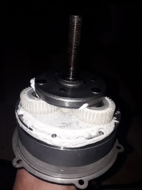

Ok, ho rivisto le foto... È geared

115,54 KB
Sergiom2
3797 Messaggi
Inserito il - 12/02/2020 : 23:58:42  Mostra Profilo  Rispondi Quotando
Forse sbaglio ma vedo un riduttore...
Sarà l'età che inesorabilmente avanza per tutti e non mi fa sconti?
A me non sembra un gearless...

Sergio, dovrebbe, al condizionale, più o meno essere come quello della milano. L'ho preso prorio perchè dichiarano ben 55nm a 36v... Purtroppo quello della milano non lo vendono più come kit ho anche chiesto...

Ma non è gearless.......

Per il motore sul sito di myebike c'è un piccolo gearless dato per ben 55 nm a 36v.. prova chiedere... o aspetta.. io l'ho comprato solo che prima di un mesetto non ci metto le mani.. speriamo che i 55nm siano veri... sono ben 10nm più di un bpm.. e il motore è piccolino e abbastanza leggero.
È gearless o geared?

A me Sembra geared.

Andrea questo è un geared...

Sergio se ci sono ingranaggi è geared.

Scusatemi, come farebbe un motore da 3Kg di peso e così piccolo ad avere tutta quella coppia se non fosse geared? Un Nine Continent da 5Kg di peso da 200RpM (6*10 gearless) ha solo 52Nm.
OK, ma inizialmente avevi scritto gearless. Poi vedendo le foto ho capito che non lo era.

Provato il motorello al .... banco
Non è certo veloce, il che lascia supporre abbia ottima coppia!
i primi giri sono fatti col walk assist, poi ho usato un acceleratore con una batteria che sotto carico era a 39v, quindi a 42v va leggermente più veloce. Anche senza misurazioni si vede benissimo che si possono quasi contare i giri, per i miei usi ottimo!
https://www.youtube.com/watch?v=LXdtOOJWMJM
Andrea, se fa 200 giri a 36v a 48v ne farà 260. Mi sembra più lungo di quello ncm che, comunque, pesa (se non erro) 4.5 kg.
Di solito gli hub hanno un rapporto di riduzione 5:1
Magari questo è 7:1?
Oramai l'hai comprato, quindi raggialo e vedi come va.
