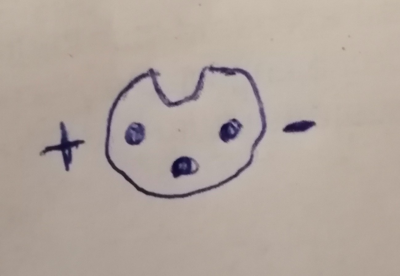

Sergiom2
3797 Messaggi
Inserito il - 03/01/2020 : 15:23:21  Mostra Profilo  Rispondi Quotando
Sul caricatore è indicata così.
Quindi guardando il connettore hai il positivo a sx e il negativo a dx.
Guardando dal lato batteria dovresti avere
Positivo a dx e negativo a sx.

Basta che apre quello rotto per vedere se sono usati 2 o 3 fili.

Inserito il - 05/01/2020 : 16:39:29  Mostra Profilo Invia a Steu851 un Messaggio Privato  Rispondi Quotando
Però se BH ha previsto la ricarwsolo a batteria staccata, forse un motivo c'è
bubunapoli
2124 Messaggi
Inserito il - 05/01/2020 : 17:28:02  Mostra Profilo Invia a bubunapoli un Messaggio Privato  Rispondi Quotando
Steu,
il modello successivo alla mia aa 2014
(praticamente identica) aveva lo spinotto di ricarica
sul telaio.
