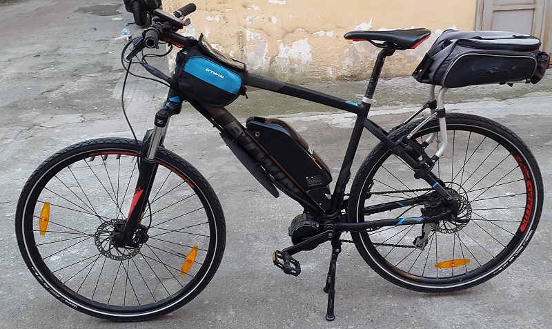

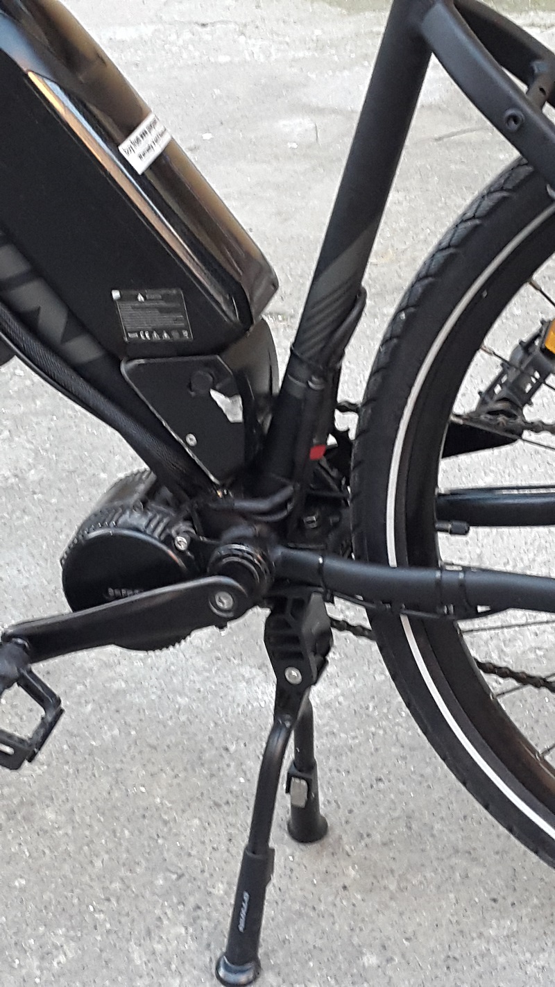

Inizio lo swap di componenti e nel momento di piazzare le ruote si palesa l'errore di cui parlavo.
Il telaio è un 27,5" quello di partenza è un 29".
Se per la forcella non ci sono problemi, il dubbio atroce è sul carro post e relativa ruota.
Prima di prendere decisioni decido di fare un pò di prove e quindi monto la ruota per vedere " dove stiamo di casa".

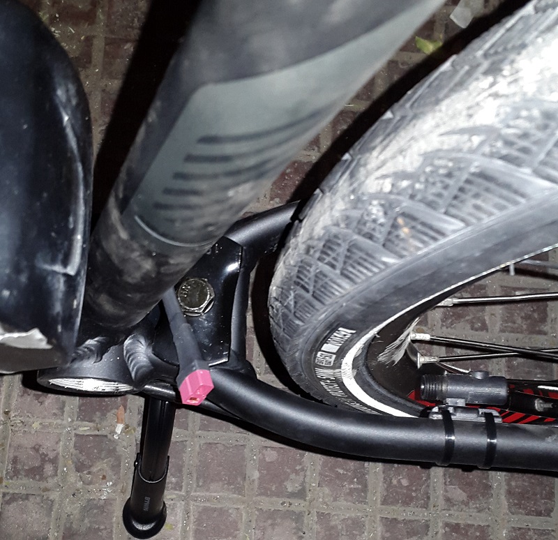

La ruota completa di gomma entra e si fissa senza problemi, però:
la rotazione non è libera, i tasselli centrali (pneumatico MTB) urtano, di pochissimissimo, sul cavallotto vicino al movimento centrale; sull'altro cavallotto invece c'è molto spazio.
Se forzassi/martellassi leggermente il cavallotto la ruota girerebbe libera; mi servono 1-2 mm al massimo.
Ma fare questo ad un telaio nuovo non mi convinceva e poi cambiando gomma con i tasselli nuovi si sarebbe potuto riproporre il problema.
Modifiche a telai ne ho fatte(saldato staffe, allargato forcelle e carri, montati i supporti per pinze freno ecc.) ma qui volevo una soluzione plug & play, Dannydb non deve avere problemi ne trà un giorno ne trà un anno.
Ho quindi notato che la gomma MTB ha una spalla molto alta per cui forse una gomma stradale sarebbe risultata più bassa.
Sono andato in negozio ed ho trovato una gomma da trekking marchiata Decathlon larghezza 42 con anche una protezione antiforatura da 5mm e fascia catarifrangente. Il battistrada è praticamente stradale con solo i tasselli laterali più distanziati.
Era la gomma che volevo!!
Sicuramente più adatta come utilizzo visto che la bici viene utilizzata principalmente in città per il commuting casa/lavoro.
E poi se non andava bene Deca mi permette di cambiarla con altro.
Torno a casa monto il tutto e voilà
240,84 KB
Addirittura avanza spazio
Naturalmente è stata montata anche all'anteriore.

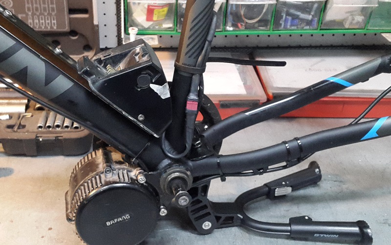

Risolto questo il resto è stato quasi solo un smonta e monta.
E' stato però necessario molare la parte centrale interna del tubo del movimento centrale che era un pò deformato, probabilemte per le saldature.
Il BBS ha un tubo di diametro costante( non come i movimenti centrali che hanno solo le ghiere del diametro della filettatura)e anche qui per pochissimo si fermava a metà corsa.
Poco male, qualche minuto con il dremel e il motore è dentro
184,27 KB
Ho provveduto poi ad aggiornare la componentistica con parti fresche per sostituire le vecchie usurate dai Km percorsi ( catena, corona, deragliatore, pacco pignoni)
Come potete vedere è stato anche installato un cavalletto centrale che si è rivelato stabile e molto utile nelle fasi di assemblaggio e regolazione del nuovo deragliatore, nonchè durante la posa dell'impianto elettrico per trovare la giusta posizione e percorso dei fili.

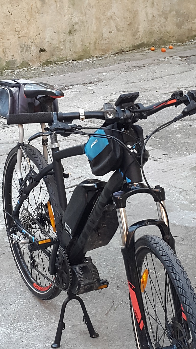

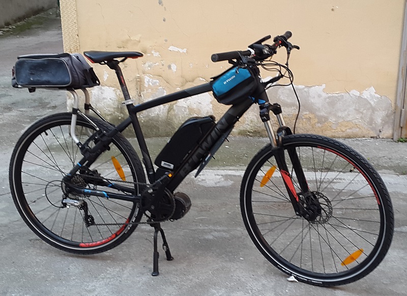

Un pò di foto:
218,18 KB
229,04 KB
511,11 KB
391,94 KB
108,91 KB

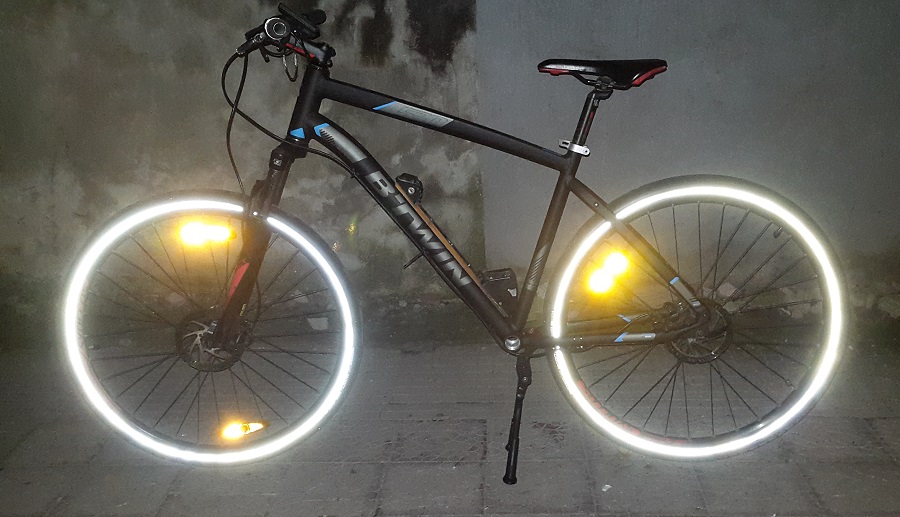

Infine una foto notturna molto suggestiva fatta a metà assemblaggio
180,64 KB

Ringrazio Pino per l'eccellente lavoro svolto ed in tempi veramente ristretti, lo martellavo un giorni si ed anche l'altro
Anche se può sembrar cosa semplice a dirsi, ma smontare tutto da un telaio e montarlo su un altro, ci sono volute mille accortenze e Pino è riuscito a risolvere tt in maniera brillante.
La bike, viaggia che è una favola, qualcuno la guarda xchè vede 27,5" scritto sul telaio ma poi ci sono i cerchi da 29" ;-) , ma salito in sella la trovo ergonomicamente perfetta.
Prox step, tubo sella ammortizzato e nuova forcella.
Saluti!
