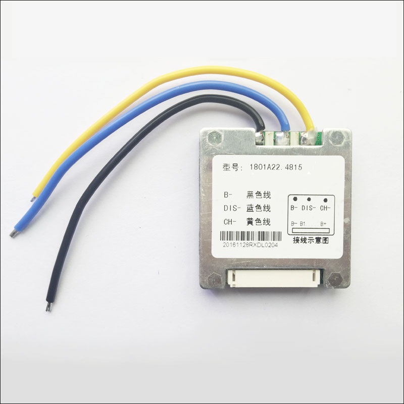

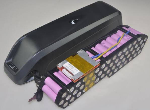

Ciao a tutti,
per sperimentare avendo un po' di celle in giro ho comprato un case Hailong vuoto.
ho saldato pazientemente tutte le celle seguendo anche un tutorial presente sul tubo, saldato i collegamenti del bms e provato a misurare tutto.
se prendo il positivo e il negativo in uscita dal bms ho 38.5v
fin qui tutto bene se non che..... quando ho collegato il carica batteria quest'ultimo si è bruciato! o meglio la spia led è morta (dovrebbe essere verde quando non collegato e rosso quando è in carica)
ho riguardato tutto ma non riesco a capire dove ho sbagliato!
ho collegato il b- del bms direttamente col negativo della batteria
ho collegato il dis- con la porta negativa di uscita della batteria
ho collegatoi il ch- con il negativo del carica batteria
dove posso sbagliare??

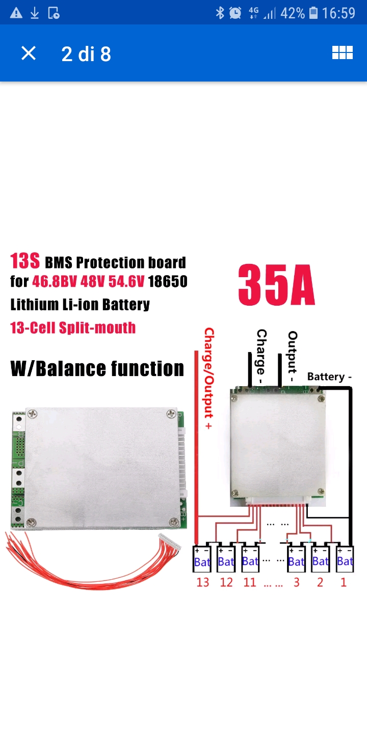

Hai controllato se la tensione che esce dalla batteria è esattamente multipla a quella delle celle? Non avevi uno schema di collegamento del bms?
14771 Messaggi
Inserito il - 08/01/2020 : 17:05:47  Mostra Profilo Invia a andrea 104KG un Messaggio Privato  Rispondi Quotando
Ho riguardato lo schema del mio e sembra andare tutto bene.
