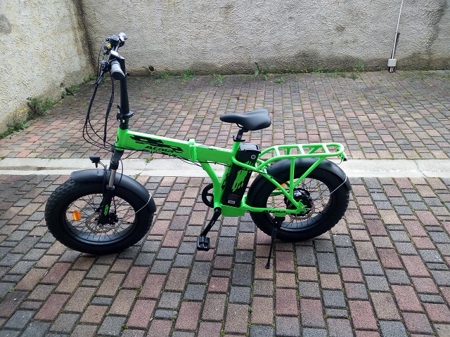

Eccola!
Già provata un pò ma aspetto di farci ancora diversi chilometri prima di farne, se vorrete, una recensione abbastanza completa.

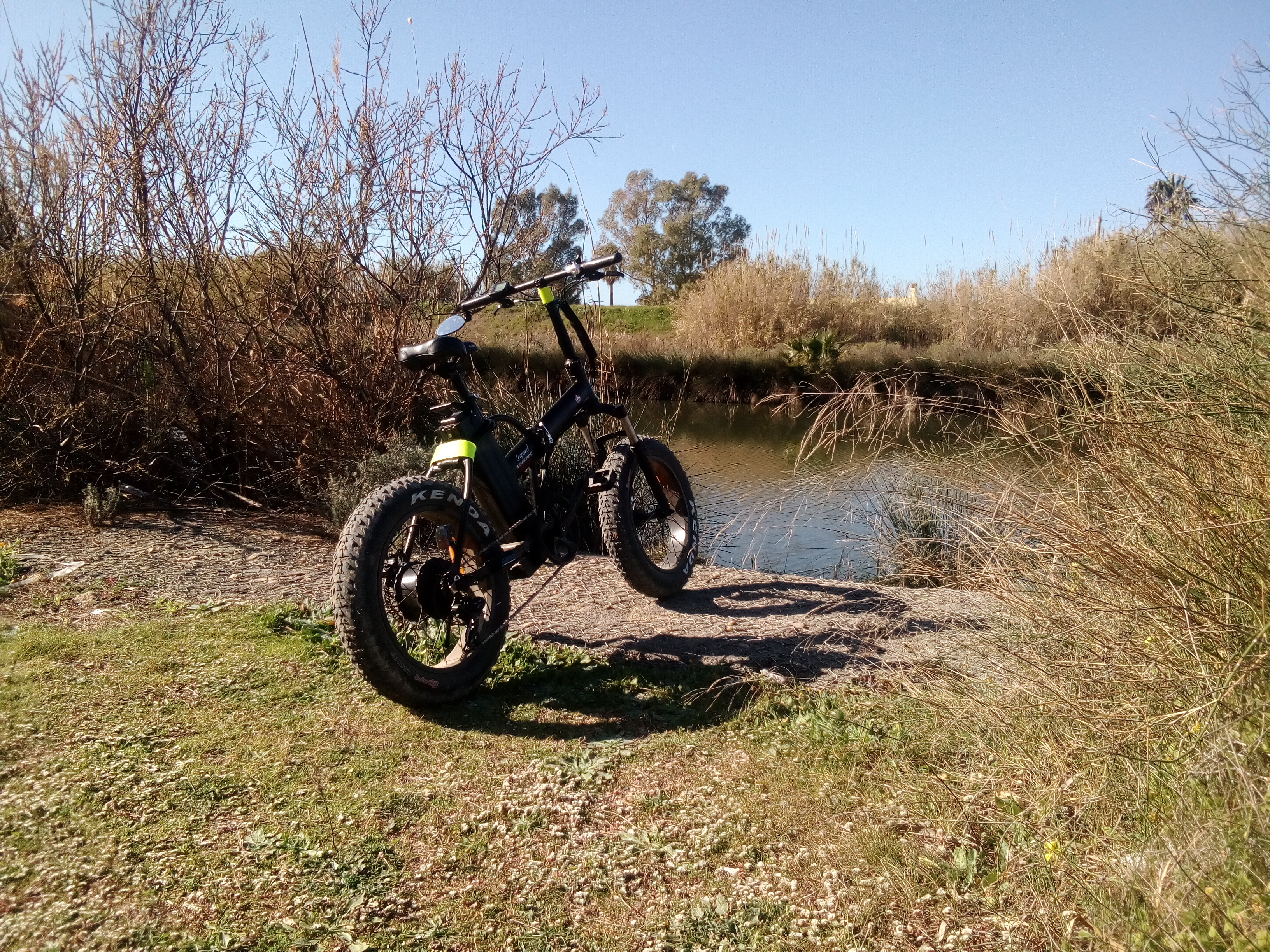

Ciao Broc...io ti posso raccontare la mia esperienza con quelle gomme...vivo in collina (agro di campagna strade bianche ecc...)bucavo spesso...anche con delle spine insignificanti... quasi invisibili...ho ovviato al problema con del nastro americano(di buona qualità )pulendo prima con straccio umido l interno del copertone...una volta fatto asciugare ho fatto 2 giri con questo nastro...e le cose sono migliorate tantissimo....bucavo molto meno...in seguito ho sostituito le gomme...e ora non buco più...le gomme anti bucatura che montano su quel cerchio (con camera da 2,50/3.00) sono le schwalbe super moto x (20 x 2.40) 3MM DI PROTEZIONE..(COPERTONE STRADALE ,COMUNQUE OTTIMO ANCHE SU STRADE BIANCHE) OPPURE LE SPECIALIZZED BIG ROLLER (TASSELLATE )20 x 2.80....vedi tu...
Giòs
Giòs
338 Messaggi
Inserito il - 18/03/2020 : 09:53:27  Mostra Profilo  Rispondi Quotando
E comunque ti rimando ai miei post precedenti sulle gomme ,anche con foto che ti possono essere utili...

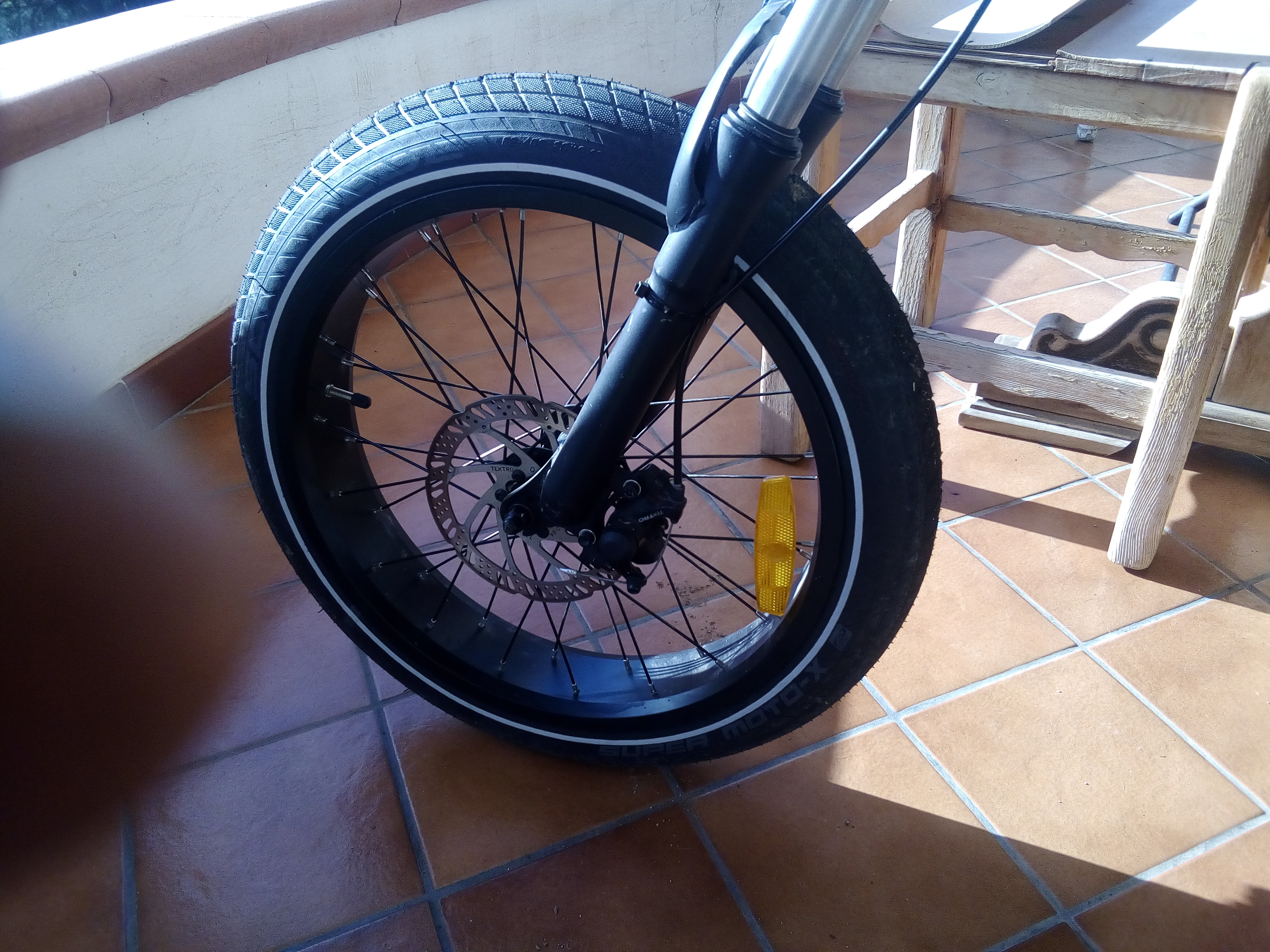

Ciao, scusa la domanda da incompetente, ma la Extrafolder monta le 20"x 4,00. E' la stessa cosa?
Giòs
338 Messaggi
Inserito il - 19/03/2020 : 08:25:42  Mostra Profilo  Rispondi Quotando
CERTO... anche la mia e bike montava le 20" x 4.00.....su cerchi da 80 mm di canale interno...l unica cosa è che sia che tu decida di montare le specialized big roller 20 x 2,80 o in alternativa le schwalbe super moto X 20X2,40 devi cambiare anche le camere d aria come ti ho detto ci vogliono le 2,50/3,00...ti allego foto con la mia bici con gommatura precedente...
5313,56 KB
Giòs
Modificato da - Giòs in data 19/03/2020 08:30:50
14791 Messaggi
Inserito il - 19/03/2020 : 11:47:26  Mostra Profilo Invia a andrea 104KG un Messaggio Privato  Rispondi Quotando
Prendi una vecchia camera di un camion e fai una cintura attorno alla camera, vedrai che non fori più.... io sulle più piccole normali finoo 2.40 dove ho la camera metto sempre una camera vecchia aperta, e non foro praticamente mai pur passando di continuo in mezzo a rovi e acacie spinose. Però metto anche latice dentro la camera. Se la spina passa, con la doppia camera il lattice trova una specie di toppa e chiude subito.

Hey, che bella. Complimenti!!
Giòs
338 Messaggi
Inserito il - 21/03/2020 : 09:00:54  Mostra Profilo  Rispondi Quotando
....Grazie broc....è bella e funge alla grande...

Buongiorno a tutti, aggiorno in merito al problema delle coperture originali penose.
Ho provato ad inserire all'interno di entrambe le ruote una striscia ricavata da copertoni mtb ma, come prevedibile in quanto esperienza già riportata da altri utenti del forum, le ruote si sono sbilanciate e la bici saltellava in modo fastidioso: dulcis in fundo ho pure forato per l'ennesima volta causa la striscia interna che ha tagliato la camera d'aria.
Ho quindi tolto tutto quanto e sostituito la gomma posteriore con una KENDA come consigliato dagli esperti; oggi la testo andando al lavoro (55 km a+r) e vediamo che succede.
Certo che Atala poteva impegnarsi a mettere delle coperture serie, ho forato più volte in 300 km con questa bici che in 25.000 con la city bike.
Giòs
338 Messaggi
Inserito il - 10/04/2020 : 10:43:34  Mostra Profilo  Rispondi Quotando
BUONGIORNO BROC .... non ho capito....non montavi già le kenda 20" X 4.00...?....perche cosi sembra di capire che hai sostituito quella posteriore con un altra kenda...o sbaglio....?
Giòs
Broc
118 Messaggi
Inserito il - 11/04/2020 : 17:04:07  Mostra Profilo  Rispondi Quotando
No, avevo ancora le "aborto" originali.
Ho già percorso 150 km in 2 mattine e la bici viaggia molto scorrevolmente.
Se il tempo regge nelle prossime due settimane dovrei fare circa 7/800 km così vediamo cosa succede.
Per ora tutto ok

Porca miseria, sono sceso ora nel box ed ho trovato la ruota anteriore forata.
Sono ben 5 forature in 350 km, mi sono proprio scocciato.
Metterò pure qui la KENDA ma non sono comunque tranquillo, ormai ho perso fiducia.
Broc
118 Messaggi
Inserito il - 13/04/2020 : 13:01:37  Mostra Profilo  Rispondi Quotando
Broc ha scritto:
Non sinonimo grado di fare ciò che dici, magari farò dei test più di consumo su strada, per quanto poco attendibili per natura.
Rettifico, il correttore automatico mi ha fregato la grammatica:
"non sinonimo...." dovrebbe essere: Non credo di essere in grado di fare.........
Scusate

Broc, mi fai preoccupare... Io sono quasi a 300 km percorsi e non ho mai forato, utilizzo su asfalto con diversa ghiaia sollevata dalle macchine presente sui bordi della strada...
Broc
118 Messaggi
Inserito il - 13/04/2020 : 15:59:45  Mostra Profilo  Rispondi Quotando
Non so che dirti, sono basito dalla frequenza delle forature.
E poi la ruota anteriore... è la seconda volta...
Sarò quello a cui è capitata la bici sfigata...... peccato perché il mezzo nel suo insieme rispetta le mie esigenze e va molto bene, però ho scritto ora al mio venditore che appena aprono gliela porto indietro e la cambio con una city bike.
Ho due attività e appena torneremo ad aprire tutti io con la bici ci devo fare tra 25 a 60 km al giorno, non posso permettermi di restare a piedi oltre una ragionevole logica.
36554 Messaggi
Inserito il - 14/04/2020 : 09:19:16  Mostra Profilo Invia a Barba 49 un Messaggio Privato  Rispondi Quotando
Veramente strano, se certo di usare una pressione di gonfiaggio adeguata? Poi scusami, se sei sfigato cosa ti cambia se acquisti una city bike? Si forano anche queste!
Inserito il - 14/04/2020 : 12:02:58  Mostra Profilo  Visita l'Homepage di blindo7 Invia a blindo7 un Messaggio Privato  Rispondi Quotando
forse hai anche camere economiche,
ci sono in gomma,butile,pvc,nylon,insomma una giungla di materiali e spessori e prezzi,
una city/trk gommata bene e ti scordi il problema
