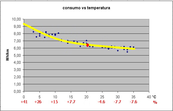

Inserito il - 21/01/2020 : 18:27:18  Mostra Profilo Invia a pixbuster un Messaggio Privato  Rispondi Quotando
D'inverno il calo di autonomia è pesantemente influenzato da:
densità dell'aria che è più alta, "sezione frontale" del ciclista che - con gli abiti pesanti - si allarga (e queste due cause sono ad andamento quadratico perciò non crescono linearmente ma alla metà della temperatura crescono quattro volte [ehm scusatemi l'estrema semplificazione] )
Poi c'è la maggior viscosità di cuscinetti, ingranaggi e catena e credo anche un peggior rendimento dei pneumatici
Nelle mie prove (partendo sempre con batteria a temperatura domestica e perciò confermando quanto detto nella prova da te citata) non ho rilevato vistose differenze nel rendimento della batteria
Mentre la somma delle altre cause può far crescere il consumo anche del 40% quando si marcia a 0°C
Questo un grafico relativo ad un anno intero di prove su strada

Inserito il - 21/01/2020 : 18:35:13  Mostra Profilo Invia a claudio02 un Messaggio Privato  Rispondi Quotando
mi sembra proprio giusto quel grafico li

Inserito il - 22/01/2020 : 08:01:24  Mostra Profilo Invia a pilotaDD un Messaggio Privato  Rispondi Quotando
Pix i vestiti invernali non so quanto incidono, nulla se ci di veste in modo tecnico.
Lo stesso calo di autonomia si ha per esempio nella Renault twizy...
Il tuo stesso grafico mostra come la autonomia tra estate e inverno cala del 20 o 30%.

Stefanschen
2058 Messaggi
Inserito il - 22/01/2020 : 15:26:32  Mostra Profilo  Visita l'Homepage di Stefanschen Invia a Stefanschen un Messaggio Privato  Rispondi Quotando
Ineccepibile
Chapeau
Grazie Pix
