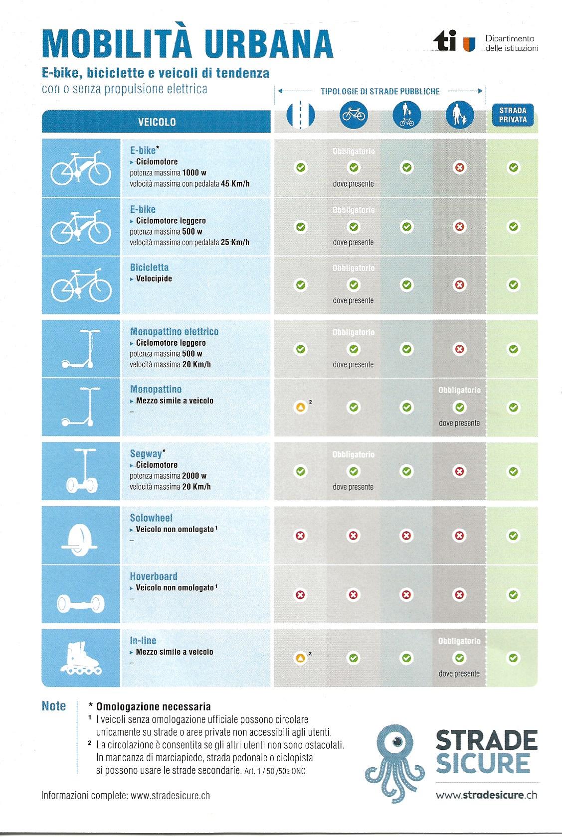

A proposito tu del luogo, un utente chiede: Ci sono particolari obblighi a seconda del paese in cui si circola? Tipo assicurazione,casco eventuali documenti ecc.Inoltre consigli o accorgimenti da adottare?
Ci puoi rispondere in proposito?

In Svizzera, come in tutta Europa per le e-bike fino a 25 Km/h non esistono limitazioni particolari, il casco non è obbligatorio anche se fortemente raccomandato (direi che tutti lo usano) ed è sufficiente l'RC privata. Le e-bike oltre i 250W e sopra i 25 Km/h devono invece essere targate, obbligo uso del casco, luci e specchietti.
Il trasporto fuori veicolo (porta bici da gancio o meno) non comporta l'uso di cartelli di ingombro o altro..
In generale c'è ampia libertà di movimento ed il ciclista è "ben visto" ovunque..
