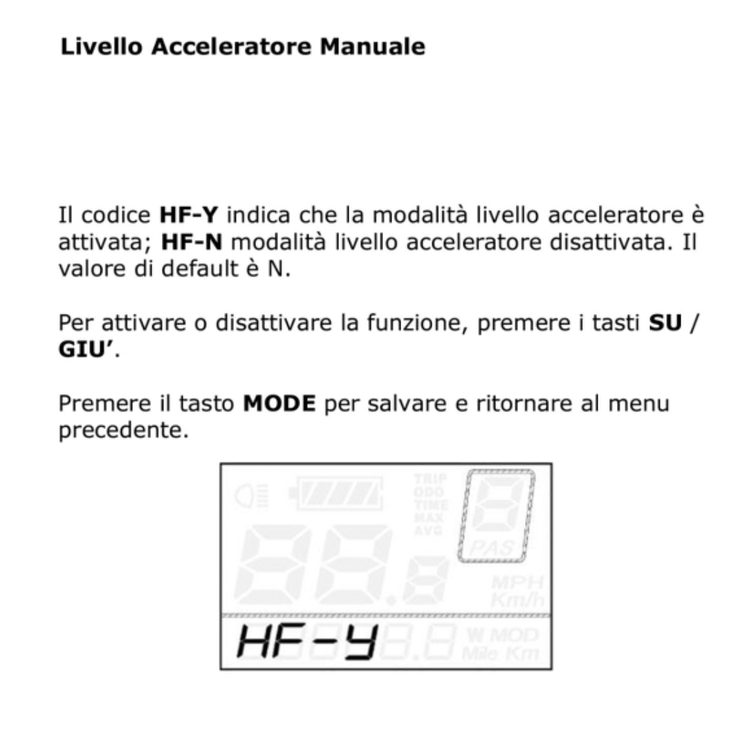

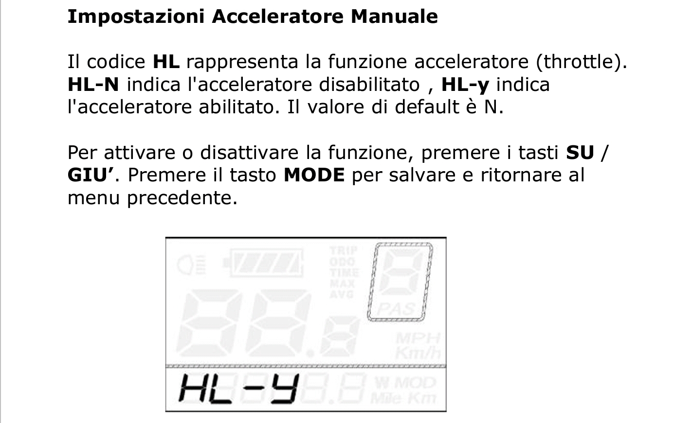

Inserito il - 25/11/2021 : 07:54:30  Mostra Profilo  Rispondi Quotando
Buongiorno ragazzi come va? È da un bel pò che non scrivo e adocchiando questa discussione chiedo il permesso di inserirmi.
A causa di un problemino alle ginocchia ho deciso di installare un accelleratore per avere lo spunto iniziale alla partenza perchè l'assistenza parte dopo una pedalata e alle volte non faccio in tempo a scalare i rapporti per alleggerire.
Se ricordate ho una ebike Vulcano e ha il cavo 5 in 1 con lo spinotto libero per l'acceleratore.
Ho dovuto tagliare il connettore dell'acceleratore per trovare la giusta combinazione di collegamenti perchè così com'era non funzionava e così facendo ci sono riuscito. In pratica ho dovuto invertire, dei tre fili (rosso, blu e nero), il blu col nero.
Una volta collegato funziona solo con assistenza a 0. Sapreste dirmi quale funzione del menù devo impostare per farlo funzionare con qualsiasi livello di assistenza? Perchè non posso concepire che da assistenza 3, 4 o 5 per esempio, devo rimettere a 0 per avere quello spunto che mi serve.

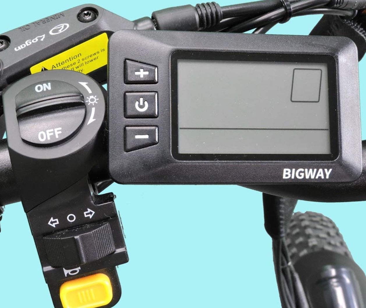

Il display è un Bigway.
Ho provato a smanettare nei settaggi ma non sono riuscito a capire qual'è l'impostazione specifica...sempre che esista.
Anticipo dicendo che l'impostazione HL-y/n non mi modifica il funzionamento sui vari livelli di assistenza ma solo una sorta di limitazione di potenza.
Grazie in anticipo per le eventuali risposte.

36671 Messaggi
Inserito il - 25/11/2021 : 08:58:16  Mostra Profilo Invia a Barba 49 un Messaggio Privato  Rispondi Quotando
Non mi convince il fatto che tu abbia dovuto scambiare il Blu con il Nero, di solito i cavi Rosso e Nero sono SEMPRE il positivo ed il negativo e non si possono scambiare con altri... Sugli acceleratori ho sempre trovato il Rosso, il Nero ed un altro colore "di fantasia" (Bianco, Verde,Blu) ma è solo quello che ho dovuto collegare con uno di diverso colore, mai gli altri...

Inserito il - 25/11/2021 : 09:06:10  Mostra Profilo  Rispondi Quotando
Ah ecco, non ricordavo come inserire le immagini...
553,26 KB
294,26 KB
169,15 KB
Allegato: manuale-keydisp-kd21c_ita.pdf
1302,95 KB

Inserito il - 25/11/2021 : 09:07:56  Mostra Profilo  Rispondi Quotando

Ahhhhhh forse allora ho capito perchè inizialmente non funzionava e ho dovuto invertire i cavi...
Perchè dal display non l'avevo abilitato.
Solo dopo che ho fatto i cablaggi e verificato che funzionasse (solo ad ass. 0) ho smanettato col menù.
In pratica adesso staccherò tutto. Rimetto i cavi in posizione standard e andrò sul menu ad abilitare la funzione HL da n a y.
Il fatto è che l'amico che mi ha aiutato, arrivando alla conclusione dell'inversione, mi ha rassicurato che tramite menù potevo impostare il funzionamento con tutti i livelli di assistenza.
Ora sono a lavoro, aggiornerò appena ho fatto il cambio.
Grazie ancora Barba, a dopo

Niente da fare Barba. Ho rimesso i cavi coi colori accoppiati, attivata l'impostazione HL-y ma niente da fare.
Ho chiesto anche all'amico che fa questo di mestiere prima di cimentarmi e mi ha detto che i cavi devono andare così, invertiti e che è sul display che devo cercare di impostare l'acceleratore su tutti i livelli di assistenza.
Siccome alle volte sono un pò come S.Tommaso...c'ho provato ma niente.
Quindi resta il fatto che c'è davvero da trovare il settaggio giusto.

Forse il controllo totale si potrà avere entrando nel menù H"F"...no HL ma HF, solo che non ci riesco.
Magari sbaglierò la combinazione di tasti
