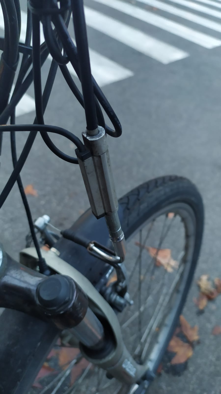

Mi sapete indicare il funzionamento elettrico e il principio di funzionamento del sensore freno lungo la guaina? Non mi funziona più bene e prima di iniziare a mettere mani voglio capire meglio.
Descrivo la situazione e il problema che si sta presentando dopo 9 anni di corretto funzionamento
Ho montati 2 sensori freno su guaina per V brake avanti e dietro. I 2 sensori sono cablati in parallelo sulla centralina (la quale ha un unico ingresso per sensore freno). Questi sensori hanno un led spia per verificare il funzionamento. Normalmente i led sono spenti. Quando freno si accendono entrambi i led (cioò, se freno avanti, si accendono sia avanti che dietro. Lo stesso se freno dietro).
Ora ho problemi col sensore anteriore. Se freno avanti il motore non stacca e non si accende nessun led. Se freno dietro il motore stacca e si accendono entrambi i led (anche quello davanti).
Da cosa potrebbe dipendere? Sapete se hanno 2 o 3 fili (non me lo ricordo) e come funzionano?
Poi non ho chiaro qual'è il principio di funzionamento per far staccare il motore: c'è un interruttore premuto dalla guaina? O cosa altro?

Infatti non ci devi mettere le mani, devi solo sostituirlo, è sigillato e non vedo come tu possa ripararlo.

....forse è solo sporco e va pulito. Ma occorre sapere il principio di funzionamento. Non so se c'è un interruttore che si attiva se schiacciato dalla guaina. Oppure se è magnetico o ottico (tipo mouse).

Il sensore "vede" scorrere il cavetto al suo interno e taglia l'alimentazione. Ma non so spiegarti come, sembra quasi ci sia dentro una sferetta che scorre col cavo e tocca il sensore..
Con la sporcizia capita che non funzioni più bene.. io ho risolto lo stesso problema così.. Prova (senza smontare niente) a pulire l'interno del sensore, bastano due gocce di CRC 6-66 o di WD40 infilate da sopra, e poi da fermo con tutto spento fai un po' di seghino con la leva del freno, il mio ha ripreso a funzionare. Per avere più corsa puoi eventualmente sganciare il v-brake come se dovessi smontare la ruota.

Si prova a pulirlo con lo spray.

Naturalmente facci sapere... io muoio dalla curiosità di aprirne uno ma naturalmente se riparte con un semplice wd40 non aprirlo!
