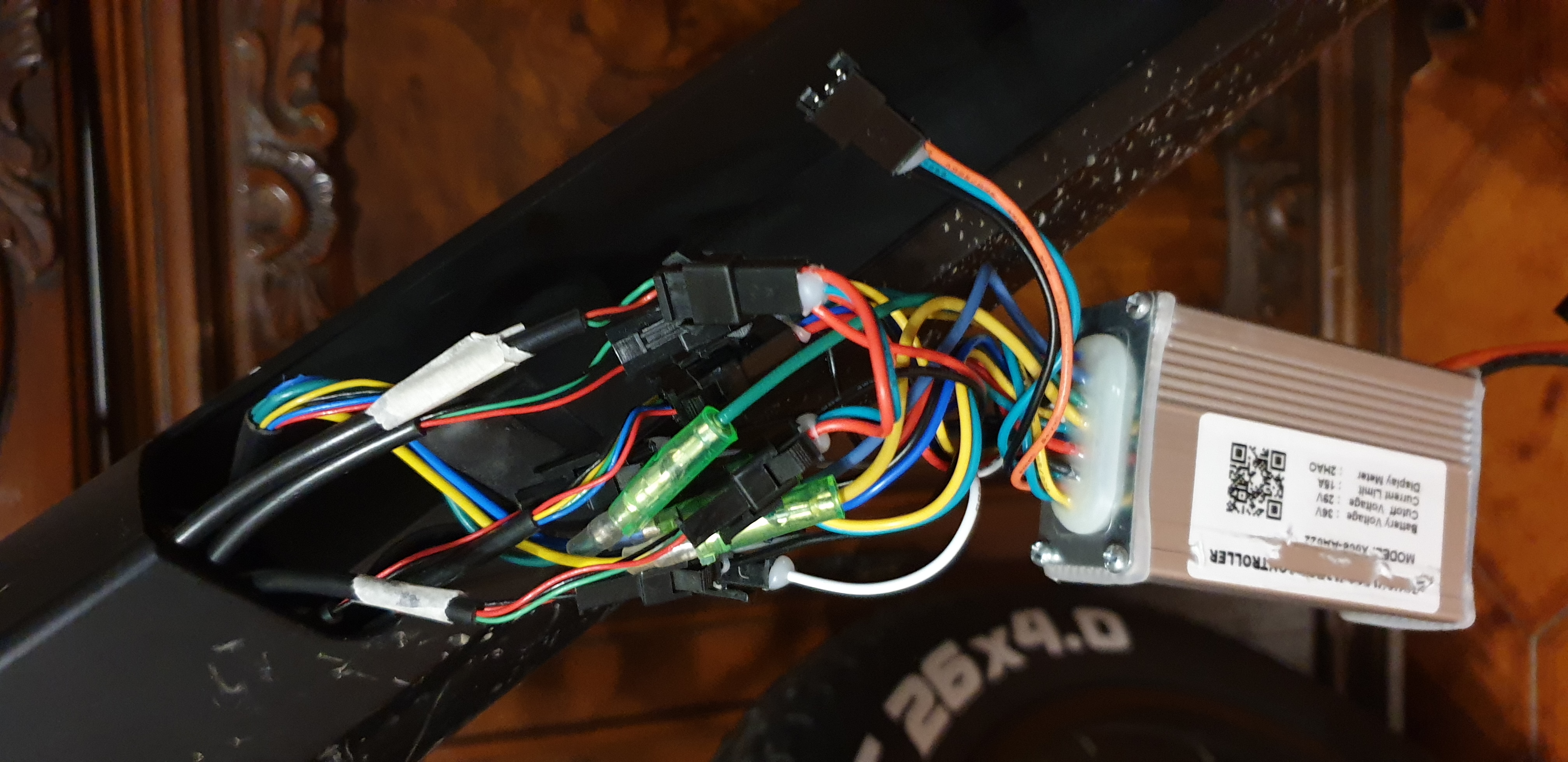

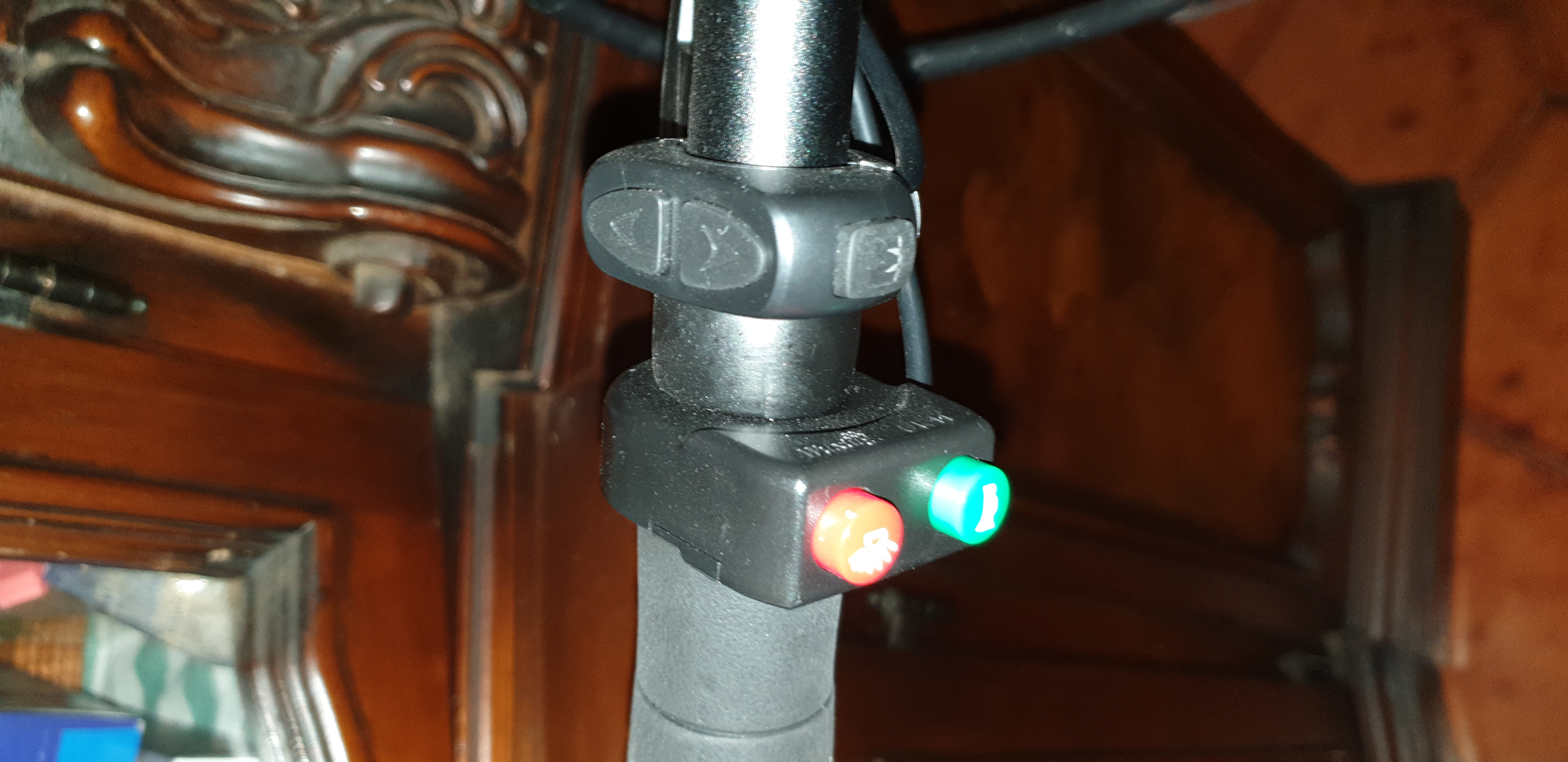

Ho acquistato una iBike Snow (motore 250W brushless e batteria 36V - 3Ah) da utilizzare in area privata, precisamente sullo sterrato.

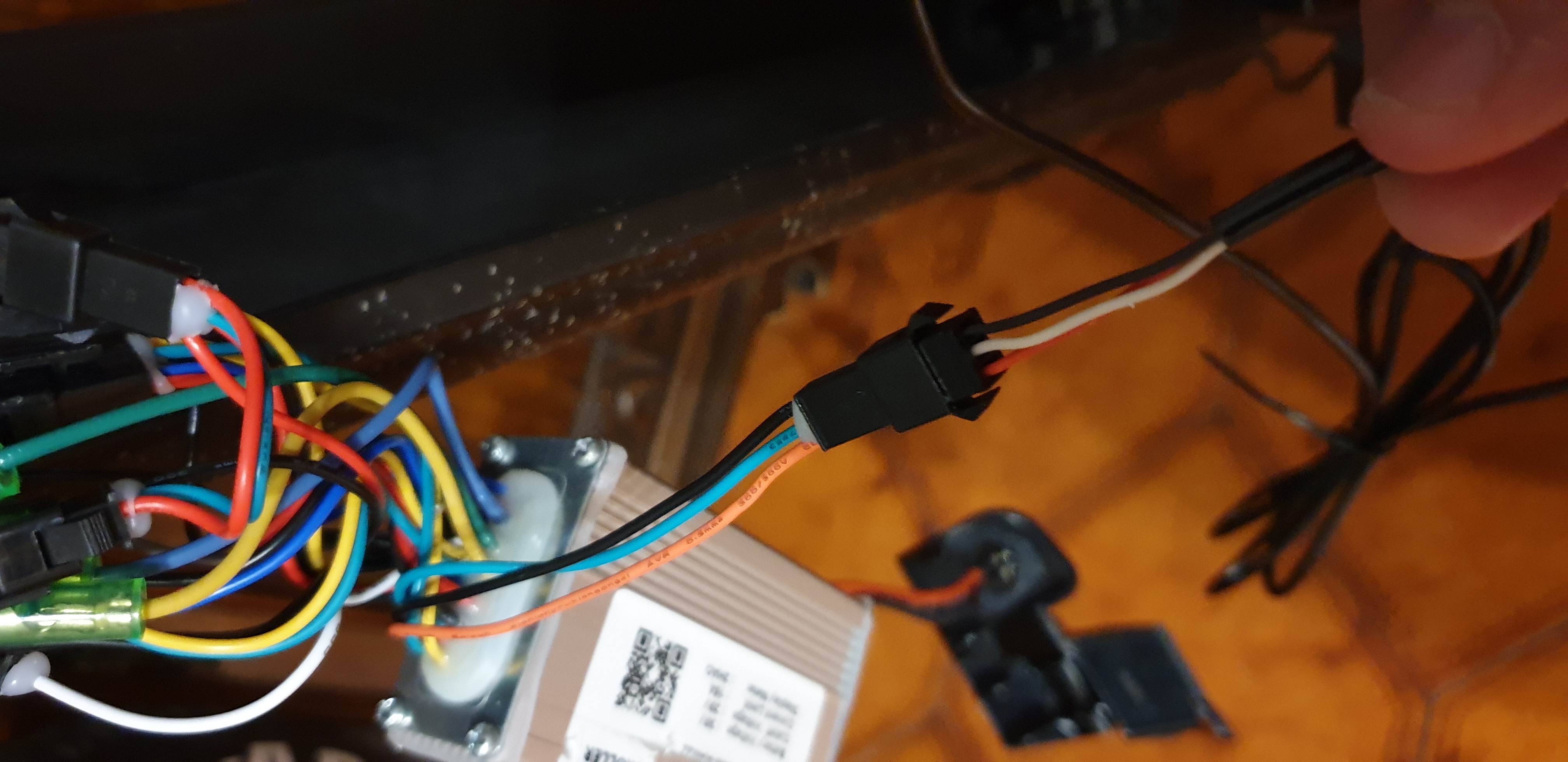

Ho provato a montare un acceleratore a manopola collegandolo nell'apposito spinotto (cavi nero/verde/arancio) ma non sembra funzionare.
Verificando col tester, quando giro la manopola da fermo la corrente passa ma la ruota non gira.
E' un limite/difetto di fabbrica oppure ho sbagliato spinotto?
Allego un paio di foto per chiarezza.
Grazie a chi potrà consigliarmi!

Mah, attualmente va col pas? Attaccati il rosso e il nero sul terzo filo deve arrivare una corrente variabile da zero a circa 4,1v ruotando l'acceleratore. Se arriva di più si blocca tutto. Ma con 3ah fai due km.. A meno che la presa acceleratore non ci sia e quello è un cut off a 3 fili per freno con sensore di hall. Fa girare la ruota col pas e poi accelera. Se si ferma di botto è un cut off.
Confermo che quando giro l'acceleratore il tester mi segna un valore inferiore a 5v.
Il sensore del freno è collegato ad un altro spinotto, me ne accorgo perché quando freno il motore si ferma.
Nel manubrio c'è anche un pulsante dedicato alla partenza da fermo, cioè se lo tengo premuto la bici parte da sola dopo 3 secondi (vi do questa informazione per capire il tipo di meccanismo dato che non sono esperto..).

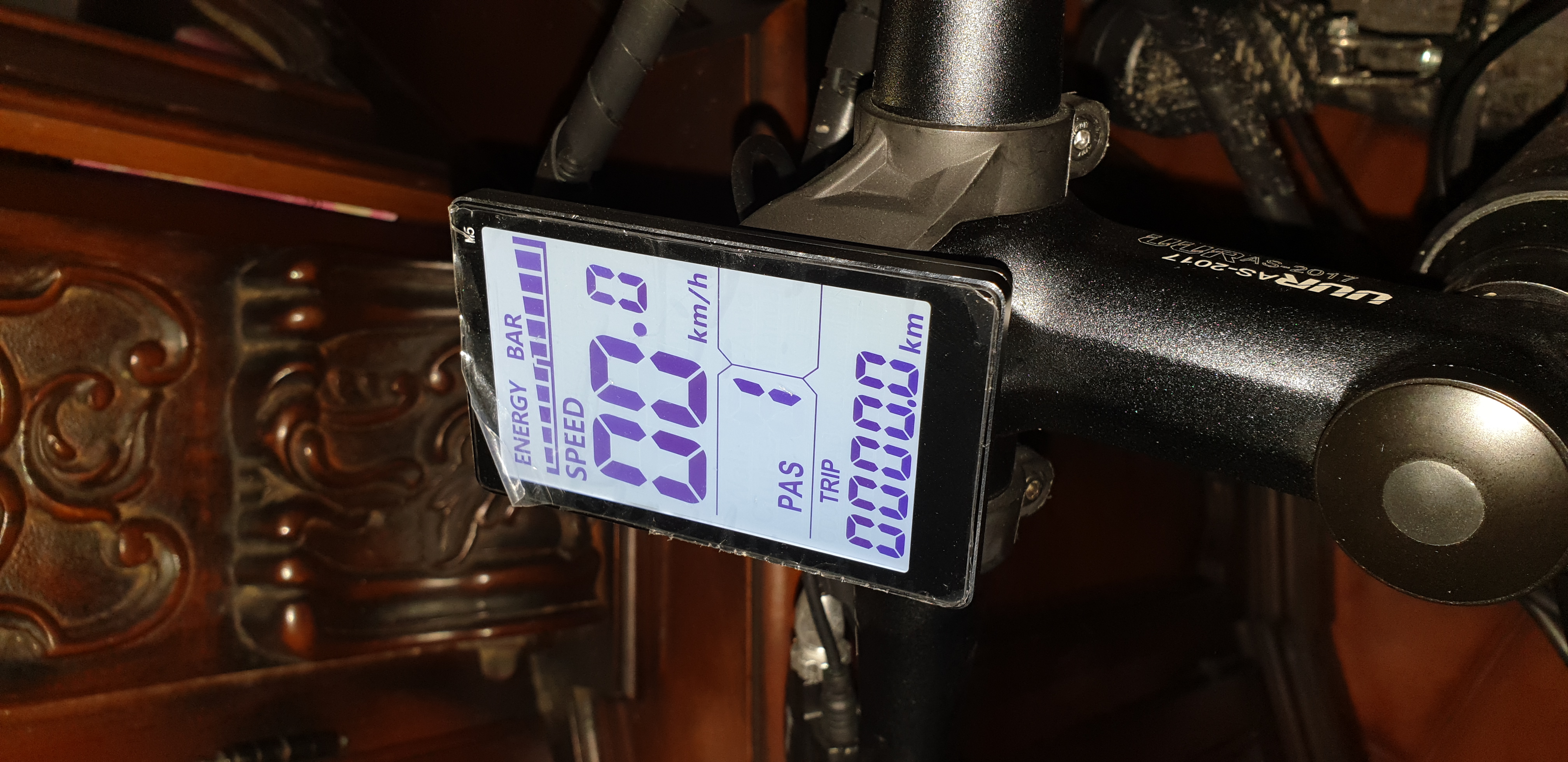

Forse devi abilitarlo dal display.
Fai una foto del display così si vede che tipo monta.

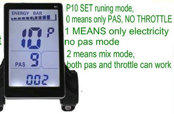

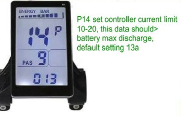

Inserito il - 29/01/2020 : 20:40:38  Mostra Profilo  Rispondi Quotando
Allora, prova in questo modo.
1 accendi il display
2 tieni premuti contemporaneamente i tasti freccia in alto e freccia in basso per qualche secondo
3 premi il tasto di accensione per muoverti tra i menù.
A te interessa il parametro P10 per abilitare l'acceleratore.
Deve essere impostato a 02

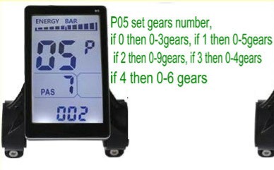

Poi visto che ti trovi vai su P14 che regola la potenza della centralina. Dovrebbe essere preimpostato a 13 ma la centralina è da 15 quindi mettilo a 15.
Puoi anche cambiare i livelli di assistenza con il parametro P5.
Adesso ne hai 3 ma puoi metterne fino a 9.
Quando hai finito ripremi contemporaneamente i tasti freccia in su e freccia in basso per qualche secondo.
Guarda le foto che allego.

Il set P10 invece
0 = solo pas
1 = solo acceleratore
2 = entrambi.

I livelli di assistenza sono passati da 3 a 9, ma la velocità sembra che viene automaticamente limitata a 25 km/h, ovvero arriva a quella velocità e il motore smette di girare.. c'è modo di sbloccare anche quello?

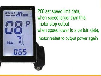

Sì.... C'è modo di sbloccare la velocità! Ma non aspettarti di andare a 100 all'ora! Puoi recuperare al max 5 kmh.

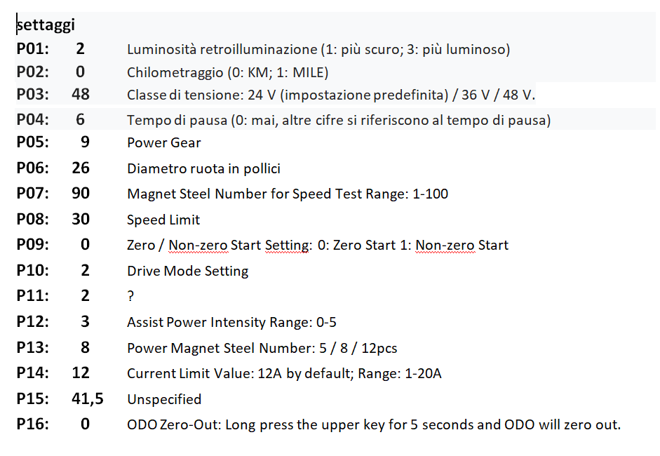

Aggiornamento: ho cercato il display in rete e ho trovato altri settaggi tra cui il limitatore di velocità che di default è impostato a 25.
Ci ho pensato e penso lo lascerò così per motivi di sicurezza.. in caso di frenata brusca a forte velocità potrebbe essere pericoloso..

Però, visto che oggi è già domani... Allora ti dico il parametro da modificare.
Nel frattempo, hai modificato il limite di corrente da 13 a 15? Sempre se non era già a 15...
24,44 KB
Modificato da - Sergiom2 in data 30/01/2020 00:17:10
Sergiom2
3797 Messaggi
Inserito il - 30/01/2020 : 00:17:47  Mostra Profilo  Rispondi Quotando
P08
Sergiom2
3797 Messaggi
Inserito il - 30/01/2020 : 00:19:24  Mostra Profilo  Rispondi Quotando
Al max arriva a 30... Quale pericolo?
Sergiom2
3797 Messaggi
Inserito il - 30/01/2020 : 00:20:55  Mostra Profilo  Rispondi Quotando
Però non toccare altre cose, rischi di sballare tutto...
Sergiom2
3797 Messaggi
Inserito il - 30/01/2020 : 00:22:56  Mostra Profilo  Rispondi Quotando
Guarda, invece il limite di corrente.
Se è a 13 mettilo a 15.........
Il p014
Modificato da - Sergiom2 in data 30/01/2020 00:25:16

Sì ho impostato il limite di corrente a 15.
No non tocco più niente, su queste cose ci vado coi piedi di piombo.. semmai sarebbe piacevole aumentare la sensibilità della pedalata assistita dato che il motore si sveglia dopo una pedalata e mezza.. P09 giusto?

Inserito il - 30/01/2020 : 00:27:11  Mostra Profilo  Rispondi Quotando

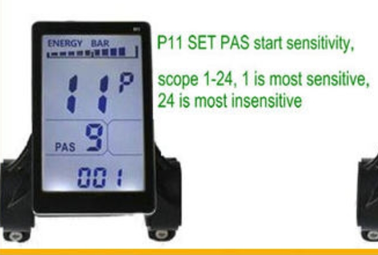

P011, ma se hai l'acceleratore che ti importa?
Modificato da - Sergiom2 in data 30/01/2020 00:37:09
Sergiom2
3797 Messaggi
Inserito il - 30/01/2020 : 00:28:27  Mostra Profilo  Rispondi Quotando
A quanto era la sensibilità del pas?
P11 non 09
Devi metterla a 1
Modificato da - Sergiom2 in data 30/01/2020 00:34:28

Inserito il - 30/01/2020 : 00:34:36  Mostra Profilo  Rispondi Quotando
P11 non 09
Era a 3, ora l'ho messo a 1

Dal momento che hai trovato come settare il display, controlla il diametro della ruota.
Hai il cerchio da 26" ma le gomme fat hanno la spalla molto più alta rispetto ad una ruota normale.
Devi metterlo a 29 o al limite a 28 altrimenti segna circa il 10% in meno sia come chilometri che come velocità.

Mi sembra uguale alla Samebike stesso prezzo, stesso display, stesse ruote; la Samebike però è a 48V. Vedi qui
http://www.jobike.it/forum/topic.asp?TOPIC_ID=78127&whichpage=2
Ho anche il manuale (.pdf in inglese se ti interessa).
L'ho un po' stravolta (sembra un'altra) Assone è entusiasta, vorrebbe mettere farca e ammo più evoluti.
Non riuscivo a farla andare; i settaggi che ho impostato sono questi:
Modificato da - giordano5847 in data 31/01/2020 10:51:55
