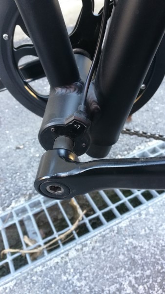

Buongiorno, sono una new entry e avrei postato i miei GRAZIE per avermi accolto ma non sono riuscito a trovarne il modo; mi scuso se ho errato in qualche procedura. Il mio post riguarda invece una richiesta d'aiuto e precisamente per la Malibu 20 della Momo Design che non funziona, cioè il motore non parte. Non sono molto pratico in bici ma abbastanza in elettronica. Ho notato che il display mi fornisce l'indicazione di E07 che in altri ambiti dovrebbe consistere in un messaggio d'errore. Il display ha serigrafato EN06 che suppongo sia il modello ma non so di che marca. Ho letto in rete che fra i problemi che comportano il fault del motore è un problema al sensore. Non ho trovato il disco con i magneti e quindi mi viene da pensare che la Malibu in questione abbia quello di torsione ma non ne sono nemmeno sicuro.Ho inserito una foto di un particolare situato sulla pedivella di sinistra. Qualcuno mi può dare una mano? Vi ringrazio già in partenza.
47,84 KB
48,54 KB
53,5 KB

Buongiorno, nel fare il mio primo post (questo) ho allegato le tre foto dopo averle portate a 640x480 ma non si vedono, mi potete dire dove ho sbagliato? Grazie

Ciao, se sei il primo proprietario di questa bici dovresti avere il libretto di istruzioni, su questo sono riportati tutti i codici di errore che possono apparire sul display: Consultalo e vediamo cosa significa...

Grazie Barba49, purtroppo non sono il proprietario, solo un appassionato di elettronica e riparatore fai da te, mi era stata portata un'altra e-bike sempre Momodesign ma treking che non funzionava, come questa il motore non partiva, ho smanettato un po in rete e ho trovato che il difetto poteva essere causato dall'allontanemento del sensore dai magneti, se questo era il tipo di sensore adottato; ho appurato che la ebike in questione aveva detto sensore e sono riuscito in un attimo a sistemarla. Sentito ciò un conoscente mi ha subito rifilato la sua, che gli era stata regalata, ma dicendomi che non aveva documentazione alcuna; ho pero visto che non c'è il sensore di pedalata ma "penso" quello di coppia e quindi non saprei come proseguire. Ma scusa una cosa le foto le hai viste? Le ho inserite come richiesto 600x480 ma io non le vedo.

Quello sembra proprio un pas... controlla dove va a finire il filo e i collegamenti, se fa pieghe che possono averlo interrotto

Grazie Andrea104KG se, come dici, si tratta di un sensore di pedalata mi aspettavo di vedere un dischetto con i magneti e un sensore da cui parte il cavo. Qui mancherebbe, o meglio non vedo, i magneti. Oppure non si tratta di quel che suppongo.

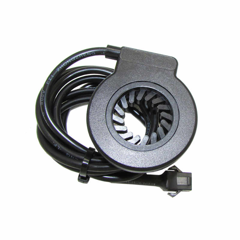

Esistono anche pas chiusi
38,75 KB
li chiamano double hall, a me non andava da nessuna parte per lo spessore, alla fine l'ho distrutto per prendere i magnetini

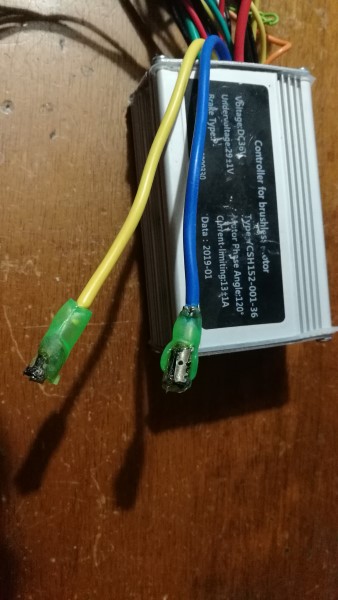

Oggi ho smontato la centralina e ho trovato 2 cavi che dovrebbero andare al motore con i connettori molto carbonizzati. Domani sostituisco i connettori e provo. Ho aperto la centralina per vedere se ci fosse stato qualche fusibile ma i suddetti cavi escono direttamente dalla scheda e sono le uscite dei mosfet di potenza. Se sostituendo i connettori non dovesse partire pensate possa essersi guastata la centralina stessa? Ho cercato in rete la sigla YCSH152-001-36 ma non trovo nulla. Con cosa potrei sostituirla? Grazie a tutti.

Guarda che non esistono mai fusibili nelle centraline, se ce n'è uno è nella batteria!
Cambia i connettori con qualcosa di più serio, quelli fanno veramente pena come hai potuto constatare tu stesso.
La centralina non puoi sostituirla se non assieme al display e probabilmente anche al sensore di pedalata, ma posso assicurarti che è difficile che sia bruciata.

Grazie Barba49, è la prima che apro e pensavo che, come nelle antifurto, e molte altre applicazioni ci fossero fusibili, ma non è cos'. Magari uso i faston M/F isolati+ nastratura che sicuramente sopportano il diametro dei cavi in oggetto. Purtroppo non ho ancora capito a cosa si riferisce il messaggio d'errore E07. Riferirò gli sviluppi. Saluti

Sarebbe meglio se usassi connettori da modellismo dinamico tipo banana o anderson, per le tre fasi motore io uso un MT60 e per i cavi di potenza un XT60.

Ovviamente se quel pas ha il disco magnetico all'interno del movimento centrale è impossibile che senta la presenza di un magnete avvicinato dall'esterno, e comunque guarda che dal pas esce un'onda rettangolare dalla forma ben precisa e che viene riconosciuta dalla centralina in modo da far partire l'assistenza, nessun pas si attiva facendo passare un magnete davanti al sensore, non è così semplice!!!
Comunque se hai un tester prova a misurare tra il rosso e il nero del connettore dell'acceleratore, devi trovare 5VDC, se non ci sono è impossibile che la bici parta!!!
Modificato da - Barba 49 in data 08/02/2020 13:42:02

Guarda che è ancora più complicato di così, infatti la centralina riesce a capire perfino il senso di rotazione dell'asse impedendo la partenza della bici qualora si pedali al contrario, quindi la sequenza dei magnetini non è casuale nè tantomeno replicabile a csaccio!!!
Cerca subito i 5V, se non li trovi lascia perdere...

Grazie nuovamente Barba 49, aggiungo che ho google-tradotto il manuale della centralina ed a un certo punto leggo:
P13: Tipo di sensore passo-passo V5, V8, Isis V12 (BSA) (8) * Notare che tutti i sensori possono solo il lato sinistro del movimento centrale è montato, il montaggio nella protezione della catena, il lato destro no possibile
Naturalmente si capisce na' mazza. Il mio sensore è montato come in terza foto sopra (non so se sia lato destro o sinistro) ma è corretto? Mi fa strano perchè non avrebbe mai funzionato?

Devo per chiedervi un cosa, ho notato che dopo aver collegato completamente la centralina mi avanzano due connettori: uno è quello a cui sono attestati i cavi rosso-nero-blu al quale ho attaccato, ma che non mi cambia nulla, il potenziometro che simula l'acceleratore e poi mi avanza un cavetto arancio che termina con un connettore femmina . Ho visto in alcuni schemi che un cavo del genere andava collegato tramite chiave al + della batteria, mentre in altri schemi, ma il colore era diverso, andava alle luce posteriore. Non vorrei fare casini nel tenatre di collegarlo al +BATT. Cosa mi dite? Allego foto

Spana la centralina
x vedere con lente di ingr.,
e se puzza di bruciato.
prova qualche assistenza
se ti prestano qualche centralina
usata x vedere se funziona il motore.
o controlla lo Uart? (display?) se saltato.
il resto conta poco.

Ciao zeccato, grazie della disponibilità; la centralina non presenta nè bruciature nè puzza di bruciato. Ho misurato le R di potenza che possono fungere da fusibili ma sono OK, i condensatori sono integri e non gonfi o scoppiati. Misurato i Mosfet che danno tutti gli stessi valori quindi o tutti Ok o tutti KO. UART dovrebbe funzionare perchè il display si illumina regolarmente e segna la velocità, si programma, cambia il grado di assistenza ecc.
Circa il filo arancio mi sai dire qualcosa? rischio di collegarlo al +Batt?
Poi vedo se trovo una centralina da sostituire.
P.S. io sono di Savigliano (Cuneo), se ci fosse qualche anima gentile che potesse farmi provare una centralina sarei molto grato.
