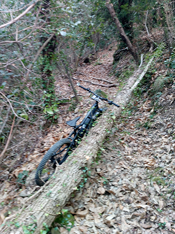

A titolo di esempio posto un caso che mi è capitato qualche giorno fa:
giro allegramente per un dedalo di sentieri del carso giuliano senza problemi, ma poi arrivo qui: resti di vecchie trincee:
L'alternativa è tornare indietro o provare a passare, sperando si un tratto breve: provo a passare, ma ben presto mi rendo conto che è troppo stretto, non si riesce a pedalare e ci sono pure dei gomiti in cui la bici non ha spazio neanche per curvare.
Quindi decido di fare una perlustrazione a piedi per vedere se lo strazio continua a lungo.
Dopo aver constatato che la situazione non solo non cambia, ma ci sono pure alberelli in mezzo e perfino grotte, decido di tornare indietro, ma risulta perfino complicato far cambiare direzione alla bici:
Come si vede, non riesco nemmeno a stare a fianco alla bici, la devo guidare da dietro. Certamente avrei potuto anche spingerla a motore spento in un caso come questo, ma farlo a lungo è una bella rottura di scatole, e poi si pensi a tutti i casi di pendenze, terreno accidentato, ostacoli, radici, scalini, fango...
Sono situazioni che , statisticamente, a me succedono spessissimo e non solo nei boschi, si pensi a scalinate da superare.

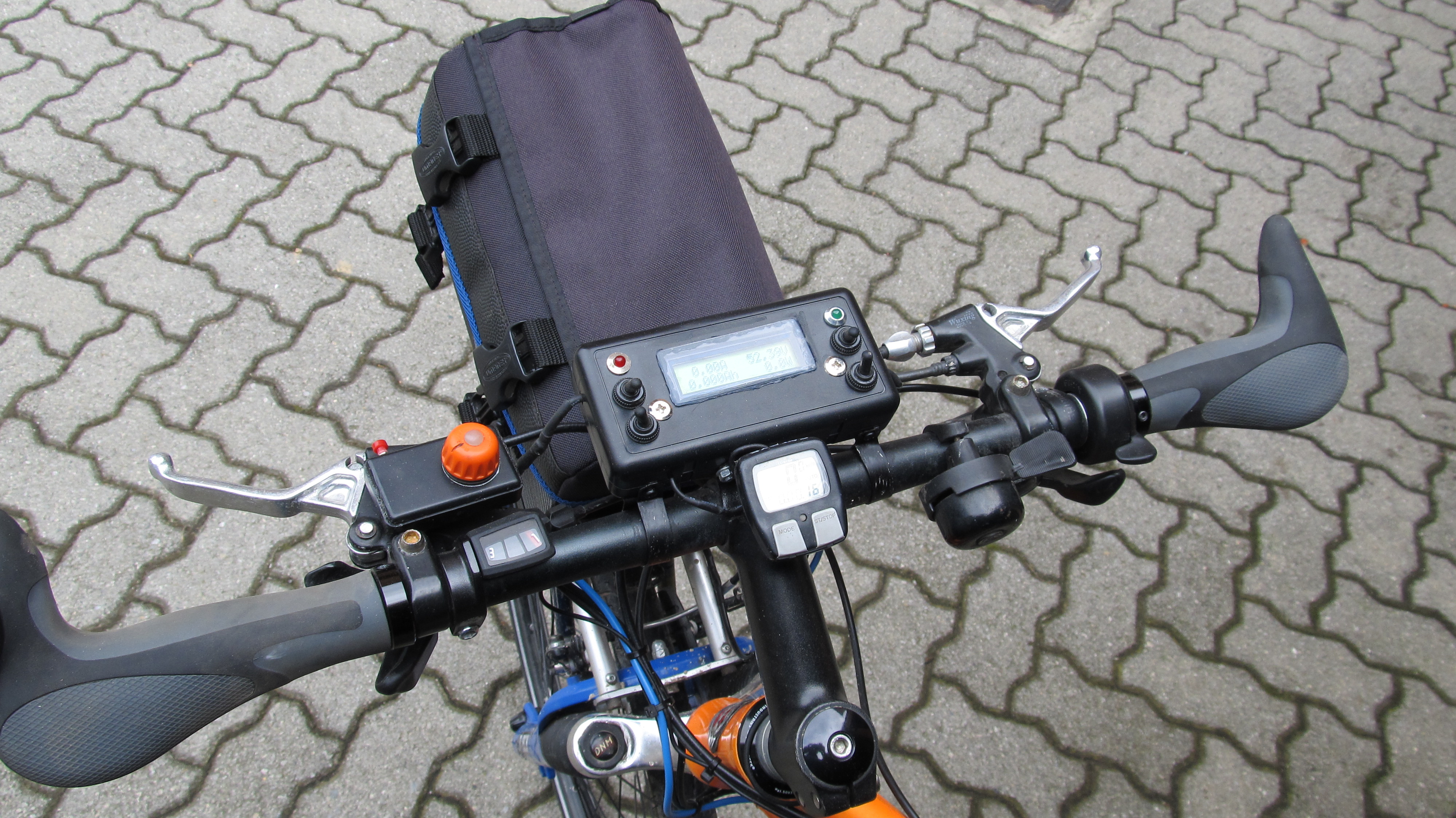

A me sulla vecchia bici l'aveva fatto Outside. Avevo un bel bottoncino rosso che lo azionava da 0 a 9Kmh. Nella scatolina c'era una vitina che regolava la velocità. Il potenziometro arancione regolava in modo continuo la potenza del motore, l'acceleratore non serviva. Per il W.A. era un circuitino asservito al pas. Non saprei come era fatto.
La bici l'ho venduta ad un amico di Roger a Vicenza. non saprei che fine abbia fatto certo che per le soluzioni che avevo a bordo è un peccato averla persa.
wow Il potenziometro ..

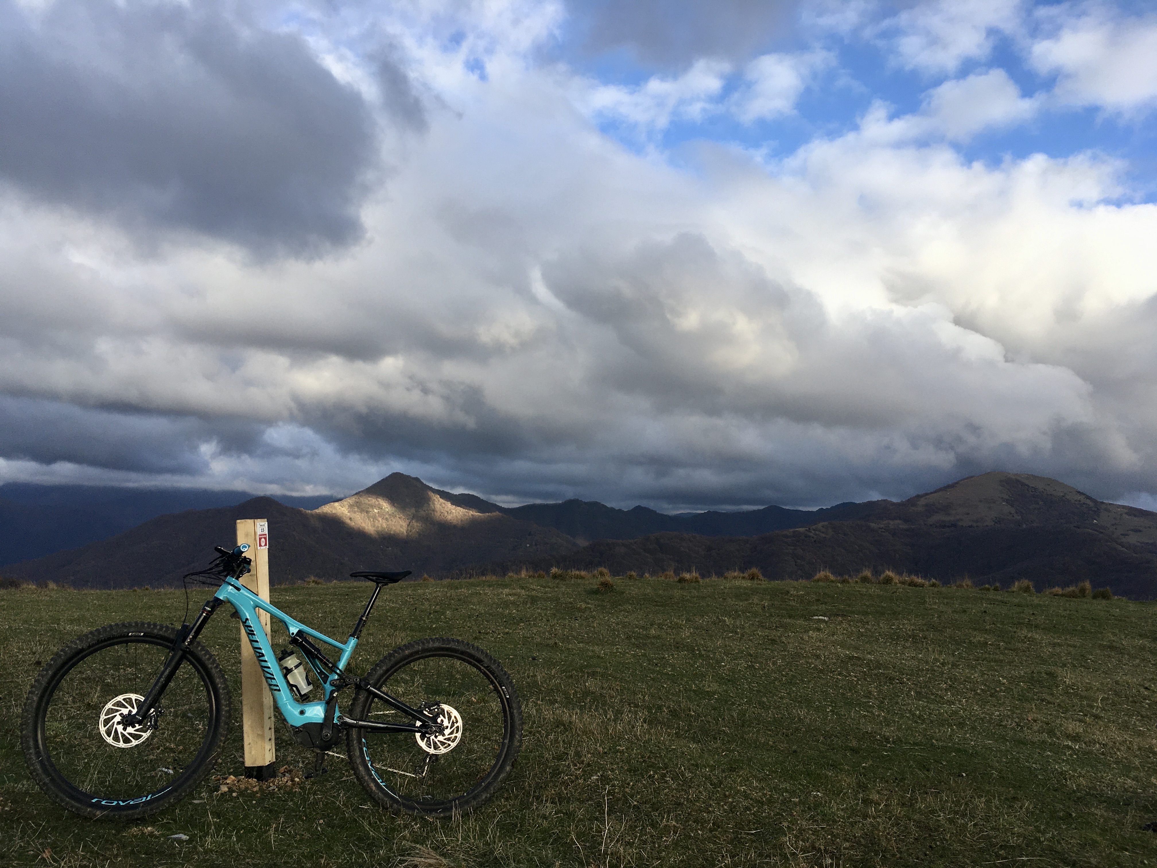

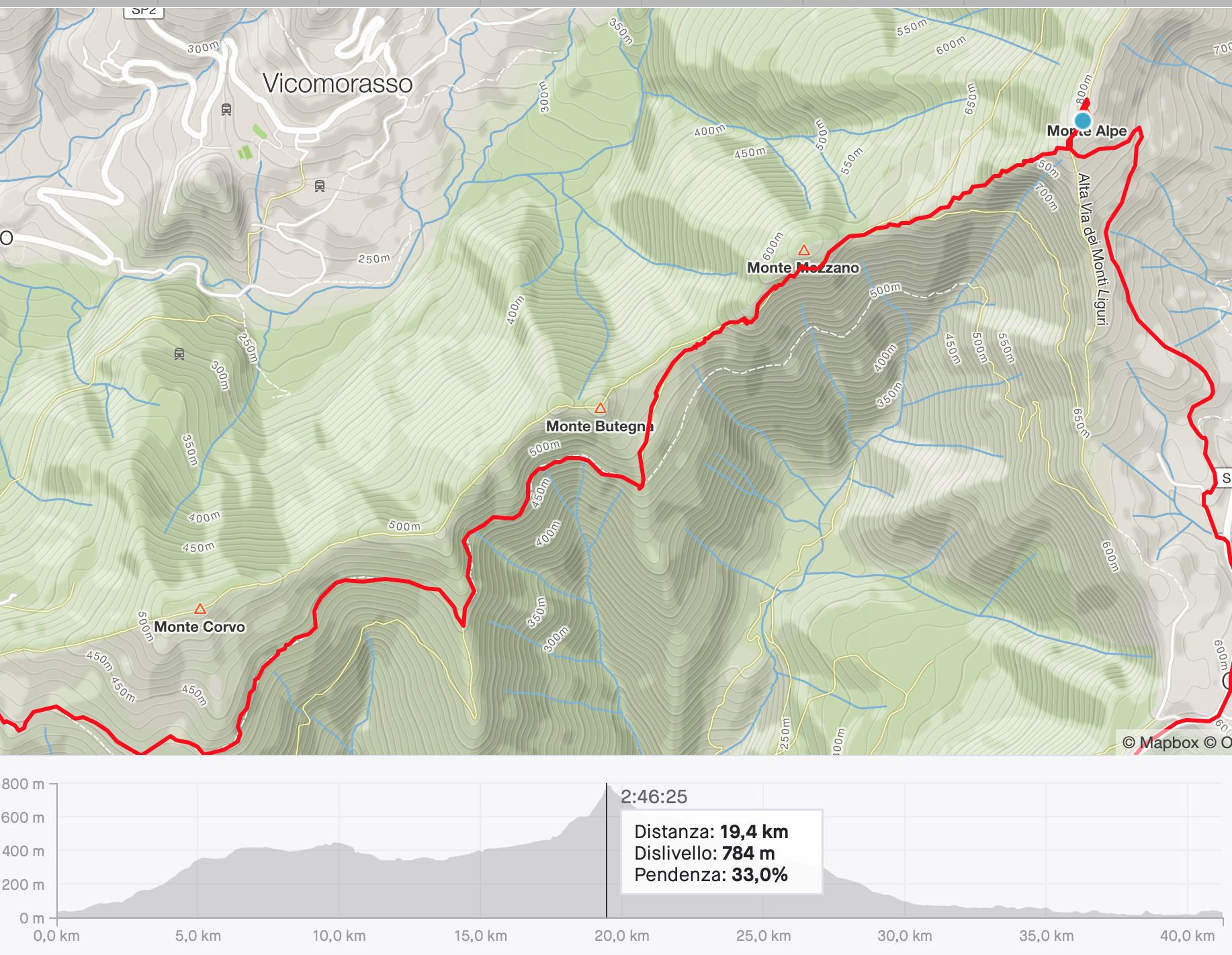

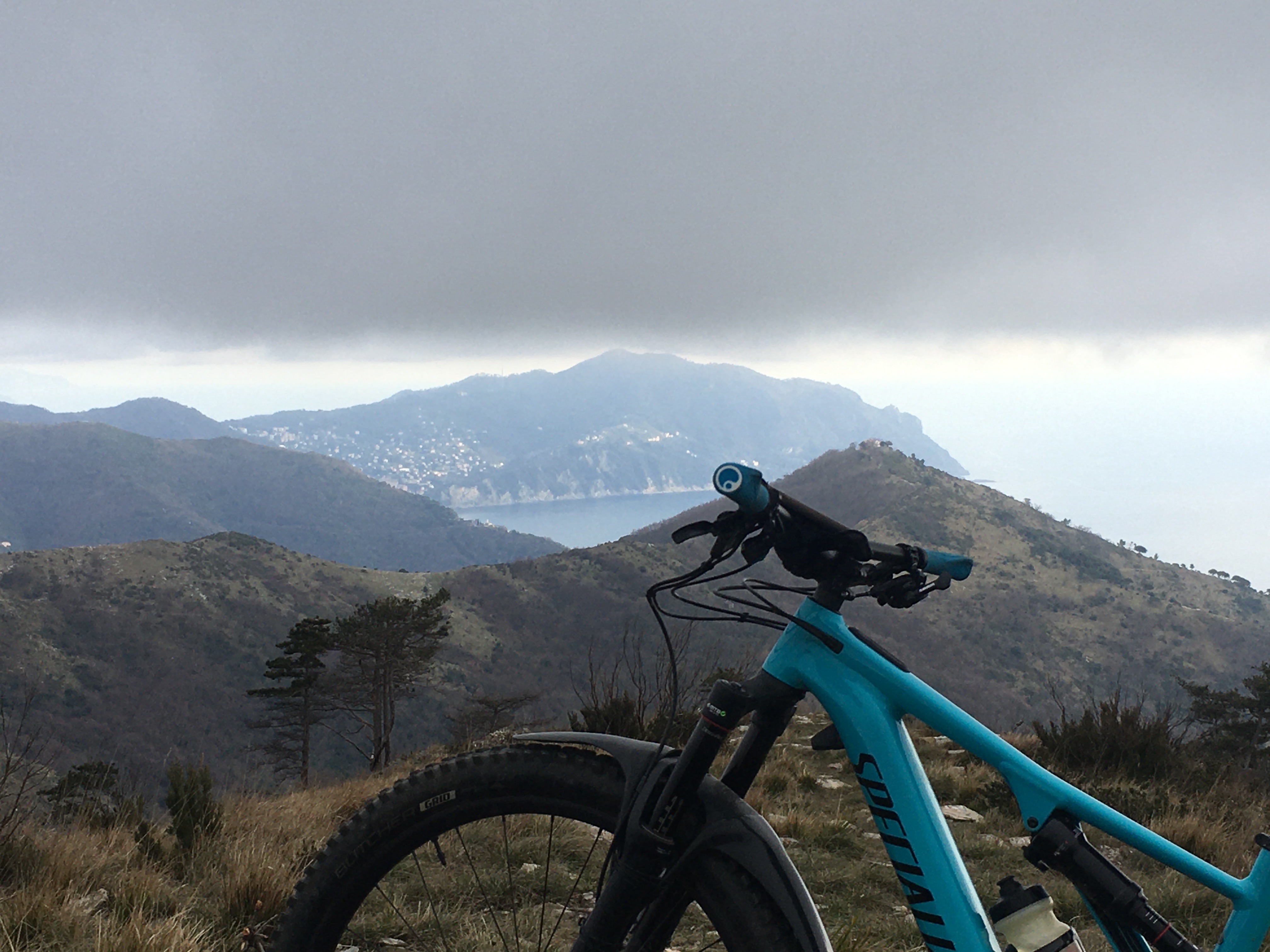

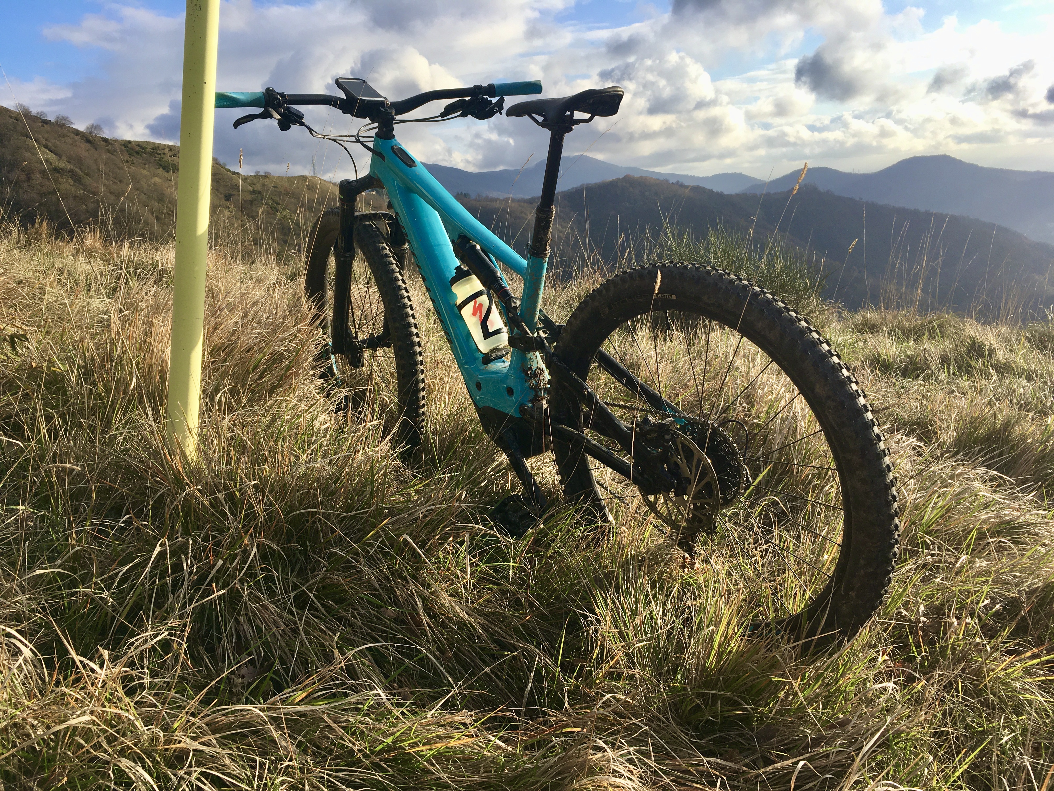

Per dire dell'utilità del WA quando funge correttamente vi racconto un'avventura che mi è capitata recentemente. L'8 dicembre parto per un giro verso l'ora di pranzo. L'idea è di fare un giro non troppo impegnativo, visto che alle 16,30 scende il buio. Prendo un sentiero forestale che conosco con l'intento di verificare se riesco passare sotto le pendici del monte Alpe. Scopro presto che in realtà il sentiero diventa impraticabile, quindi ho l'idea geniale di salire in cresta e proseguire da lì, immaginando che sia più agibile.
Mi ritrovo su un sentiero veramente ostico, da capre, in alcuni tratti temo di non riuscire a passare. Il tempo passa, tornare indietro sembra impresa ancora peggiore... ma proseguire aggirando la montagna proseguendo sul sentiero con la bici sembra sempre più pericoloso. Allora decido di proseguire in salita seguendo la linea del metanodotto fino in cima al monte Alpe, dato che dalla carta appare sull'altro versante una cementata per scendere a valle. Quindi mi faccio 300 metri di dislivello in due km, con pendenze del 33%. E finalmente arrivo in cima, e scendo dalla cementata.
Senza il WA non so come avrei fatto...
