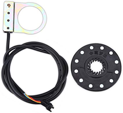

Sergiom2
3797 Messaggi
Inserito il - 10/02/2020 : 19:23:51  Mostra Profilo  Rispondi Quotando
Devi contarli manualmente...
È un dischetto di plastica con tanti magnetini disposti sulla circonferenza.
Solitamente è a sinistra, quindi dal lato opposto alla corona.
È fatto così...

Belin333
43 Messaggi
Inserito il - 23/08/2020 : 10:25:03  Mostra Profilo  Rispondi Quotando
Riprendo questa discussione per aggiornarvi sui fatti. Oggi ho controllato il dischetto del pas e ne mancava metà.... infatti la bici ha smesso di assistermi..
