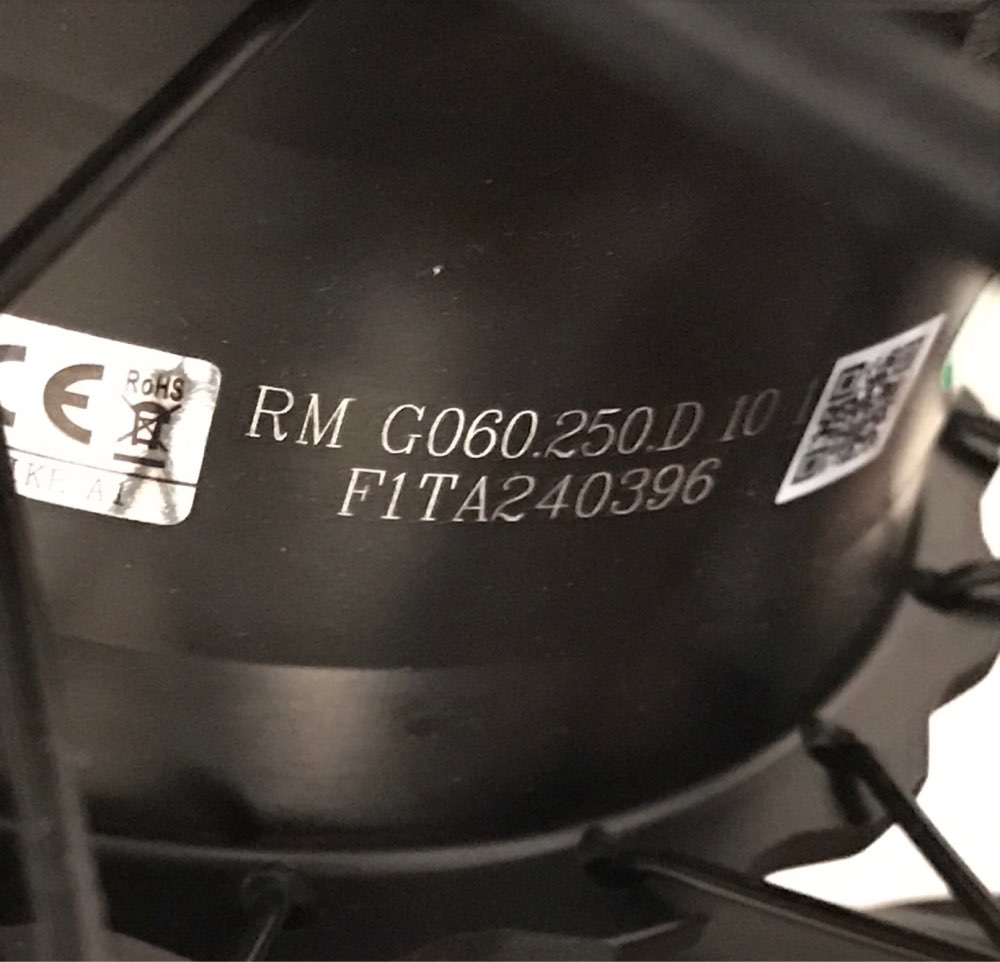

Inserito il - 17/02/2020 : 16:51:35  Mostra Profilo  Rispondi Quotando
Il mio stacca a 24,9-25 km/h esatti. 35 km/h è la velocità perfetta per la strada secondo me. Ad ogni modo, sul motore vedo che la "C" di "DC" non c'è
105,75 KB
c'è differenza con l'RM G060.250.DC?
Modificato da - castaldop in data 17/02/2020 16:58:37
36516 Messaggi
Inserito il - 17/02/2020 : 18:50:38  Mostra Profilo Invia a Barba 49 un Messaggio Privato  Rispondi Quotando
E cosa ne possiamo sapere noi?
A parte gli scherzi, tu hai un motore e noi ti abbiamo detto cosa migliora se lo alimenti a 48V rispetto a 36V, il resto non conta molto!!!
Magari cambia il tipo di pignoni che può montare, alcuni supportano solo ruote libere ed altri le cassette, ma parlo a casaccio!!!

14665 Messaggi
Inserito il - 17/02/2020 : 20:39:32  Mostra Profilo Invia a andrea 104KG un Messaggio Privato  Rispondi Quotando
Non è che la c sta per "cassetta" cioè l'attacco del gruppo pignoni? Ovviamente è buttata li... ovviamente come dice barba, non lo sappiamo!!
La tua bici se fa i 25kmh ESATTI è limitata elettronicamente, nessun hub è così preciso...
Te ne accorgi se arrivando vicino ai 25kmh il motore ti lascia "di botto".
Gli hub non limitati sono molto dolci, la potenza cala lentamente che quasi non te ne accorgi... gli altri senti un "muro".
Probabilmente conoscendo il display ci potrebbe essere uno "sblocco", non che si ottenga tanto ma 3-4kmh credo di si...
