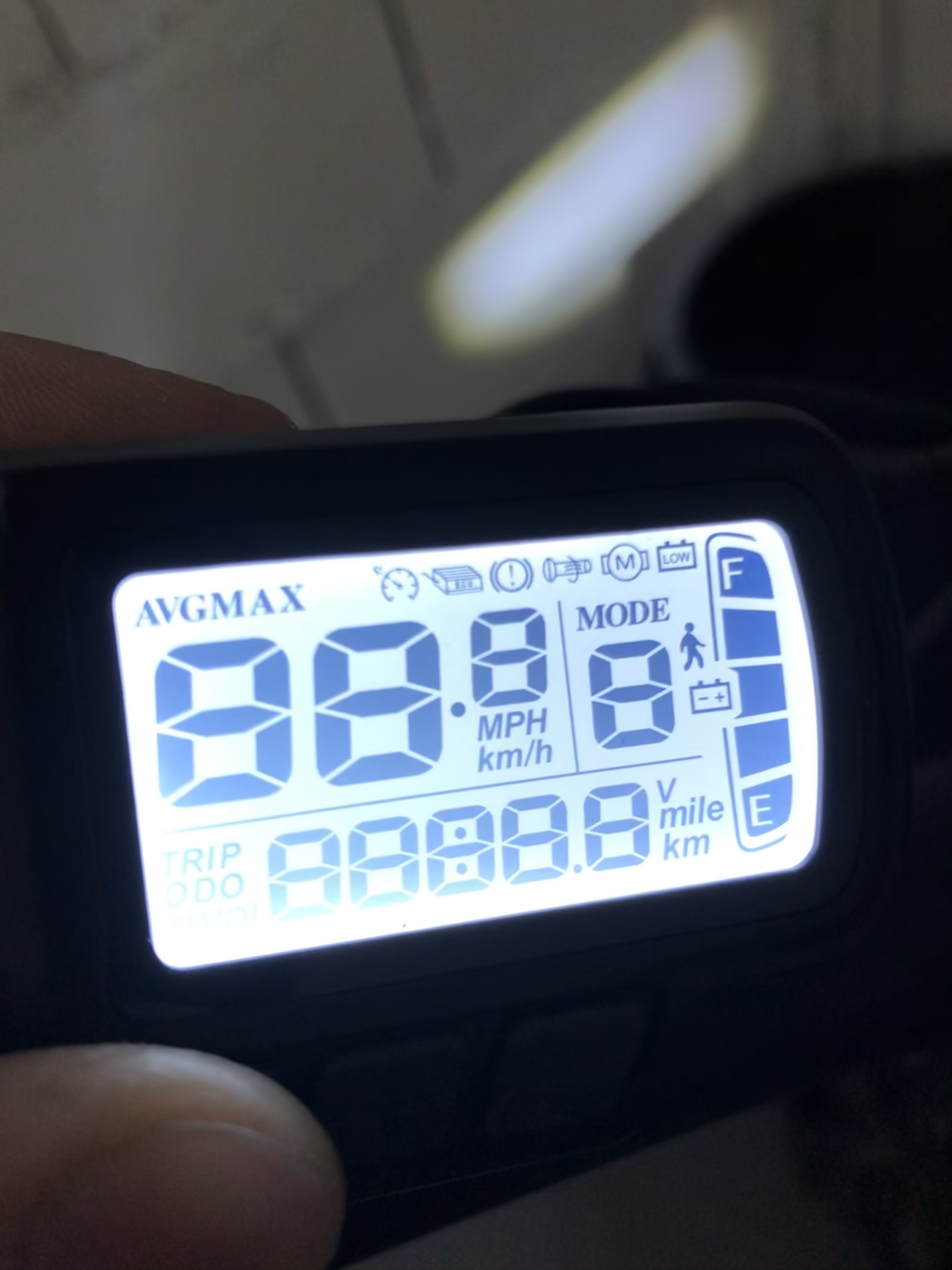

Posta una foto del display.

Questo è il display

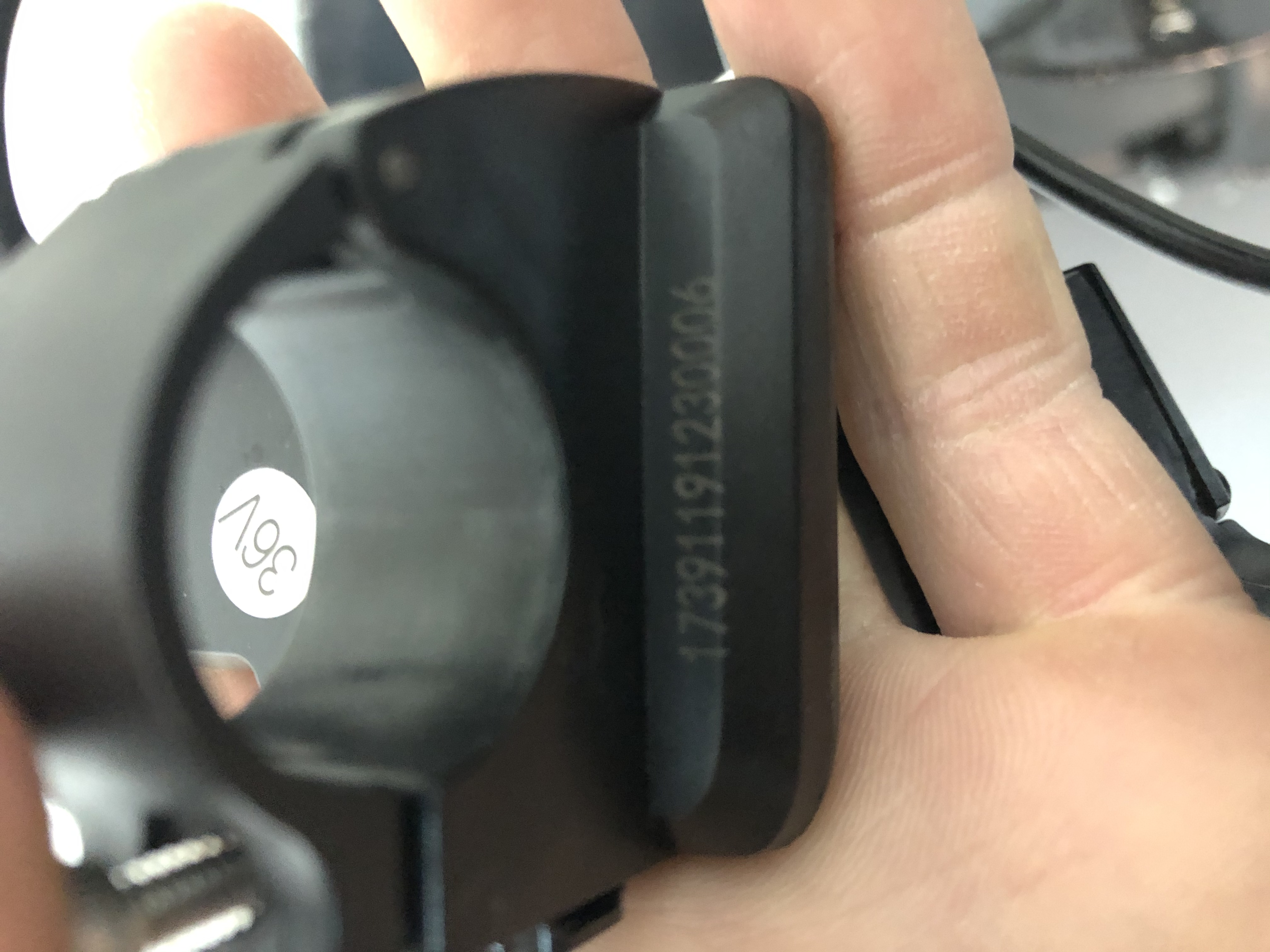

Inserito il - 03/12/2020 : 18:47:55  Mostra Profilo  Rispondi Quotando
Sul display non c'è nessuna sigla, prova a vedere sul retro se c'è scritto qualcosa.
Altrimenti è come cercare un ago in un pagliaio...

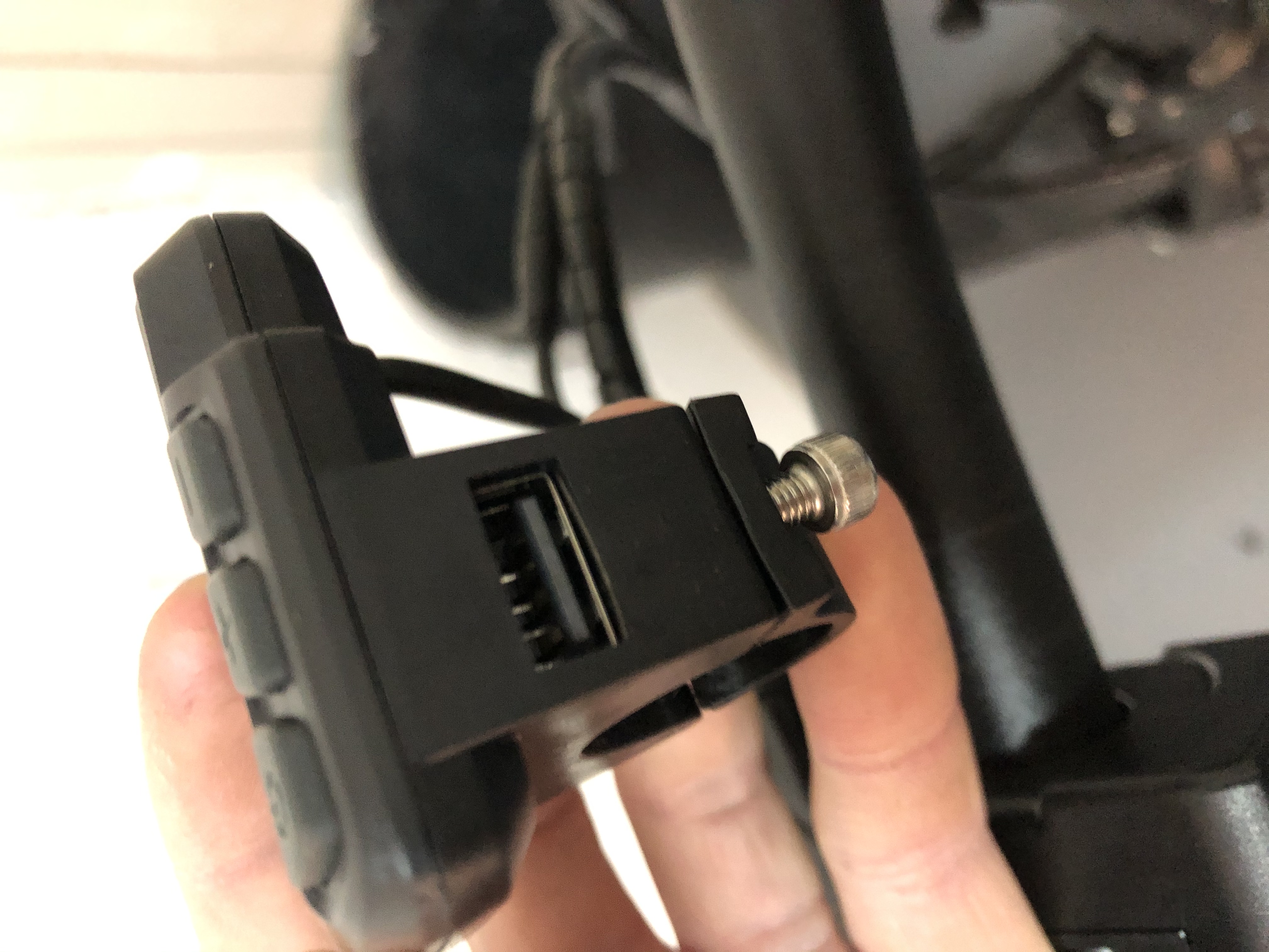

Quando si accende dice avgmax e poi mi sono accorto che ha un ingresso usb
925,2 KB

Se quando l'accendi si vedono tutti i simboli possibili del display, quel AVGMAX potrebbe significare AVERAGE (MEDIO) MAX (MASSIMO) riferito alla velocità se il trip computer lo supporta.

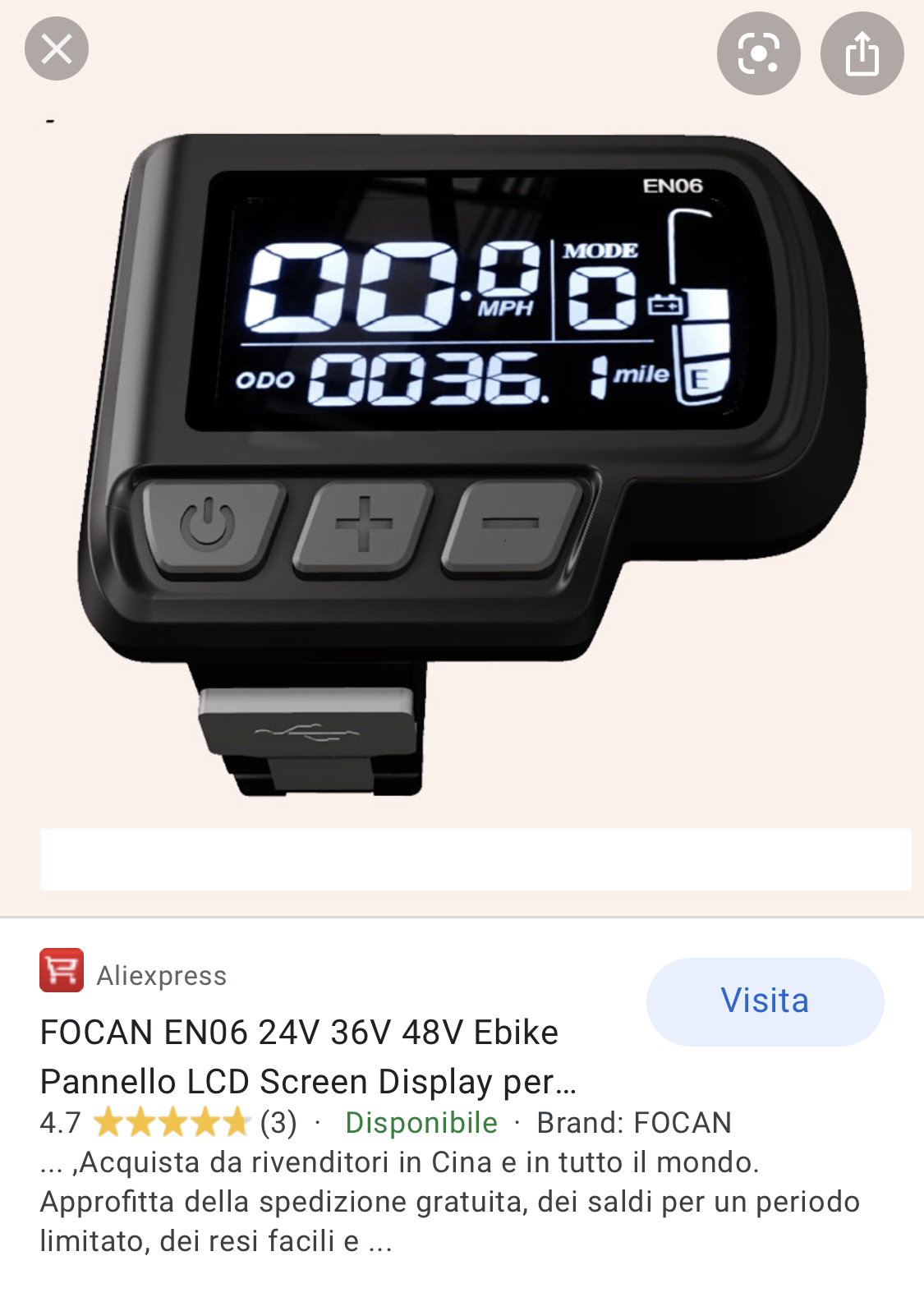

Ho trovato questo, se può esservi d’aiuto
593,44 KB

Ma quando ti esce scritto C0000?
Ovvero come entri in questo menù dove ti chiede la password?
Forse devi premere + e - prima di entrare nel menù dove ti chiede la password.
Per il resto, se riesci ad entrare devi fare queste modifiche :
P06 23
P08 IL MASSIMO CHE PUOI
P11 1
P12 5
P14 20

Probabilmente quella è un'uscita usb, non un ingresso: dovrebbe servire a ricaricare il telefonino, alimentare un accessorio tipo lampadina, etc...
Altrettanto probabilmente quel "C000" ti invita ad inserire una password con l'ausilio dei tasti + e - confermando con una rapida pressione sul tasto on/off (se lo tieni premuto a lungo suppongo che il display si spenga.
Il problema residua nel conoscere quale sia la suddetta password: armati di pazienza e cerca su internet con la marca del display stesso, sperando che la casa costruttrice non se lo sia fatto personalizzare come accordo di fornitura.

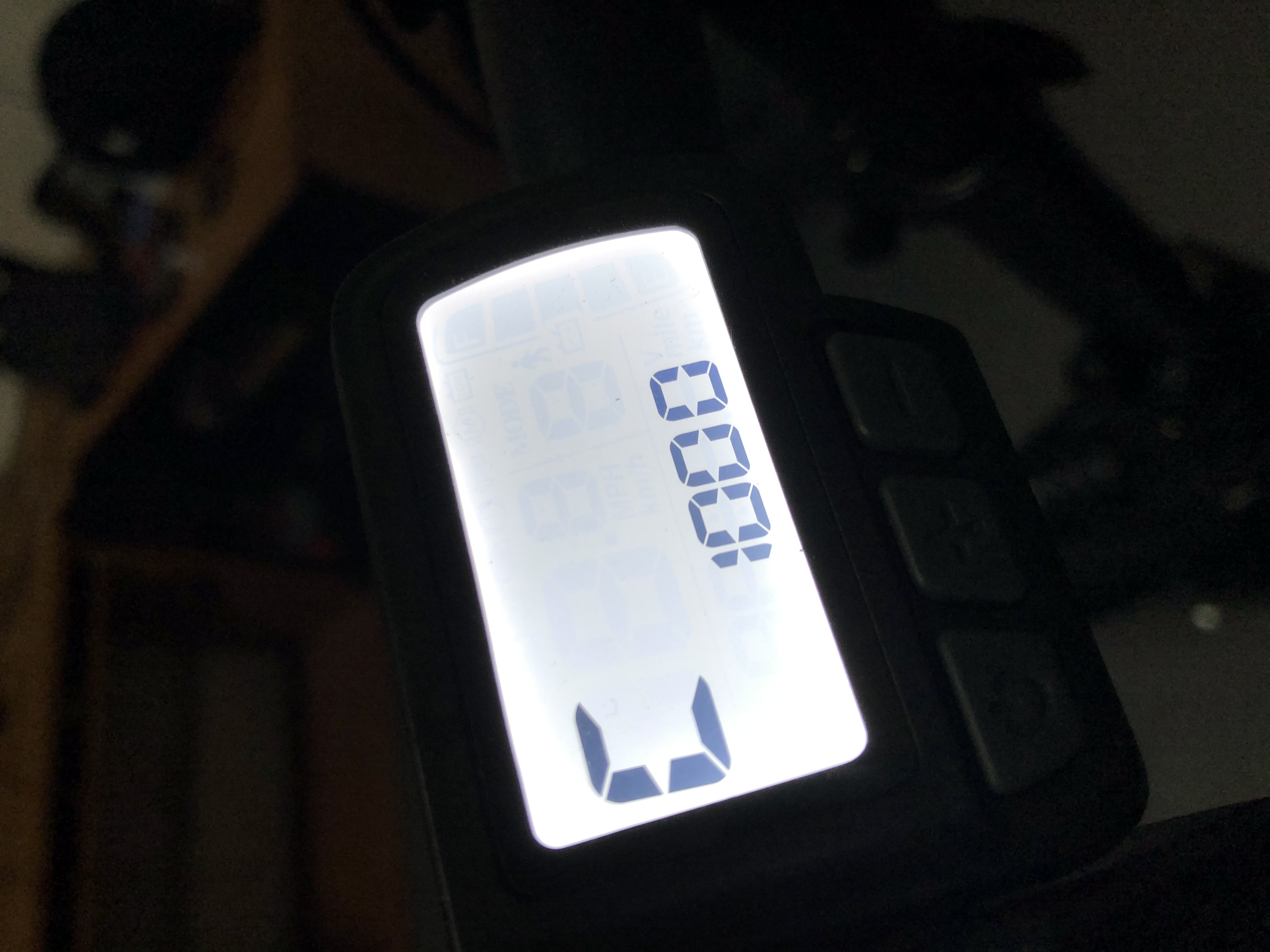

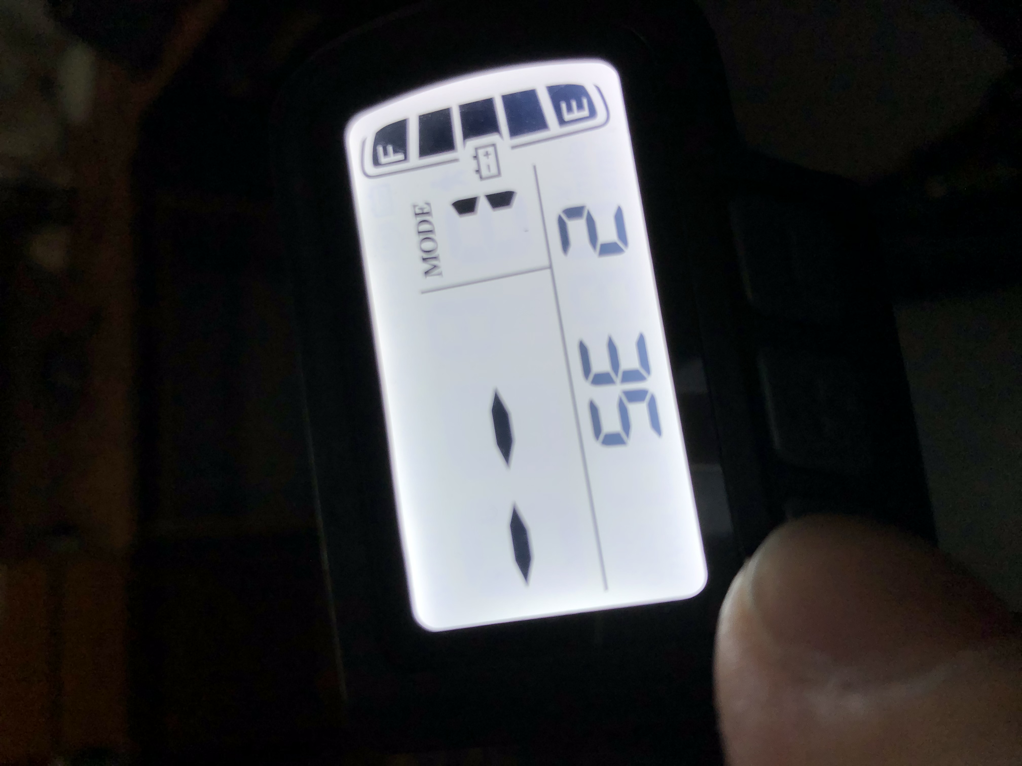

Allora mi spiego meglio: accendo il display e tenendo premuti i tasti “+” e “-“ entra nel primo menù che mi da “P01” che mi permette di modificare la luminosità del display, andando avanti mi da “P02” che mi premette di modificare L’Unità di misura da km/h a miles andando ancora avanti mi da: “- - SE 2” che non fa nulla però se quando sono su questa schermata ripremo “+” e “-“ contemporaneamente mi da la scritta “C0000” come se volesse una password perché gli “0” sono modificabili
1417,81 KB
