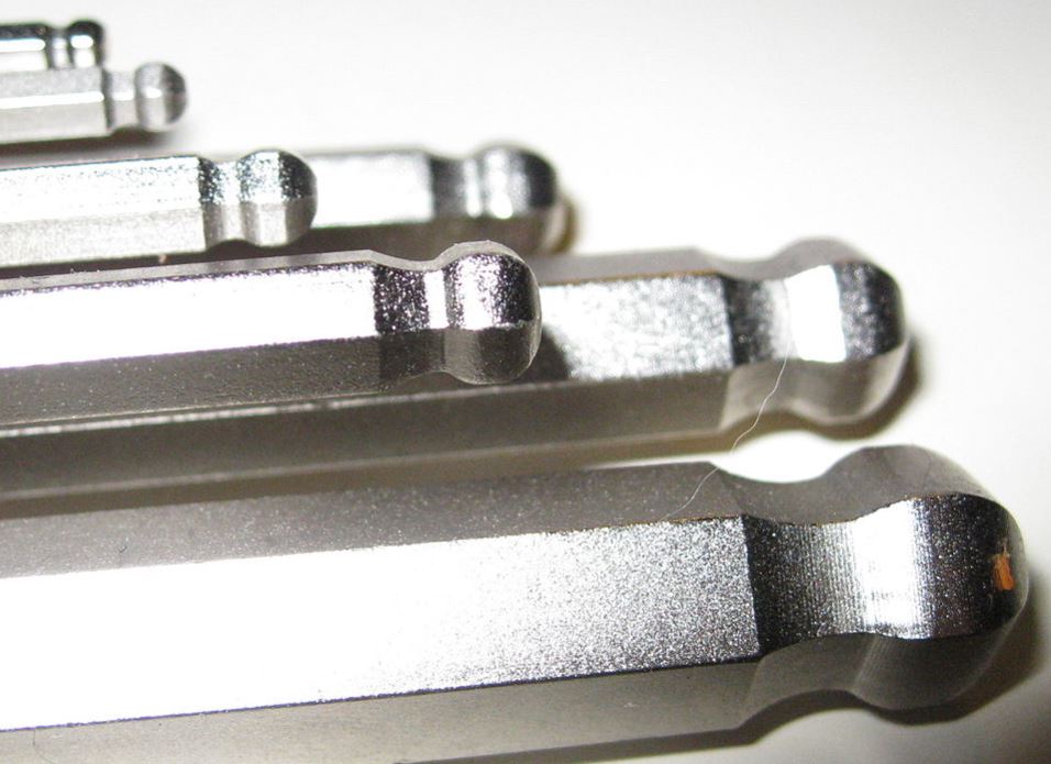

Non credo esistano (che i guru mi correggano) , è solo nella Milano che c'è questa difficoltà e probabilmente su altre bici con grossi motori al mozzo, altrimenti i freni a disco meccanici si regolano con una normale chiave esagonale, visto che di solito lo spazio c'è .
Con un po' di attenzione e senza forzare si può usare anche nella Milano una chiave esagonale a testa a sfera che ha la peculiarità di poter lavorare molto inclinata .
