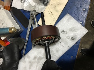

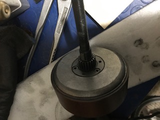

Ciao ragazzi,
vi aggiorno.
Ho aperto il motore ed estratto il planetario.
Direi che i cuscinetti del planetario sono ok (no giochi e no rumori).
Con il motore in mano ho notato invece un piccolo gioco tra rotore e statore (in pratica lo statore si muove di meno di un mm - applicando un p'ò di forza con le dita - e genera un sonoro "TOC").
Vi chiedo:
è normale?
sarà, forse, da cambiare uno dei cuscinetti interni?!
In quest'ultimo caso ... come apro il motore vero e proprio?
Ho il dubbio che il motore, sebbene Bafang, non sia un swxh (ha, infatti, i cuscinetti esterni di dimensioni diverse) è un motore marchiato italwin.
23,12 KB
30,53 KB
Svitate le tre viti che fissano l'ingranaggio sullo statore, quest'ultimo, non è libero di uscire in quanto bloccato dalla sede del planetario che, direi, è tenuta da una sorta di seeger senza asole da poter, eventualmente, rimuovere (ma non saprei bene come, in seguito, procedere per rimetterlo non avendo le asole) e/o, forse, da una sorta di grano che potrebbe essere in un foro sull'alberino)... avete suggerimenti su come procedere senza fare danni?
Con il planetario in mano mi sembra di capire che per accedere alla ruota libera si debbano rimuovere i rivetti "battutti" o c'è qualche altro modo magari rimuovendo gli ingranaggi?
Grazie a tutti
36553 Messaggi
Inserito il - 11/03/2020 : 13:38:17  Mostra Profilo Invia a Barba 49 un Messaggio Privato  Rispondi Quotando
Se il gioco che hai rilevato è assiale lascia perdere, se invece è laterale devi sostituire almeno un cuscinetto, ammesso e non concesso che il gioco dipenda solo da lui e non da un'usura dell'alberino del motore: In questo caso oltre a sostituire il cuscinetto dovrai trovare un sistema per eliminare il gioco tra asse e interno del cuscinetto, ce ne sono diversi.
Marcoermejo
832 Messaggi
Inserito il - 11/03/2020 : 15:37:08  Mostra Profilo Invia a Marcoermejo un Messaggio Privato  Rispondi Quotando
Il movimento direi che è assiale (in rotazione i magneti dello statore sono equidistanti dal rotore e non hanno giochi... il movimento si coglie “se si cerca di dividere” il motore).
Con “lascia stare” intendi dire che non c’è nulla da fare?
36553 Messaggi
Inserito il - 11/03/2020 : 17:23:40  Mostra Profilo Invia a Barba 49 un Messaggio Privato  Rispondi Quotando
Se il gioco è assiale significa solamente che l'asse del motore è stato spessorato male dal produttore, quindi dovresti aprirlo e poi aggiungere dei rasamenti in acciaio fino ad eliminare il gioco: Siccome non da fastidio a niente (e sicuramente c'è sempre stato) lascialo stare: Ovviemente ti conviene provare ad avviare il motore smontato com'è adesso, almeno senti se i cuscinetti del motore stesso sono rumorosi o meno.
