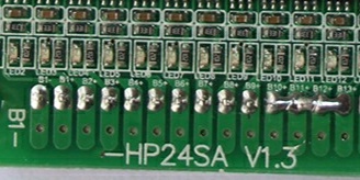

Ciao Blindo,
ottima osservazione.
Ultimamente anch'io ho notato che i distributori di BMS che si trovano a corto di BMS specifici modificano quelli progettati per serie superiori in questo modo:
32,09 KB

Inserito il - 12/03/2020 : 19:49:26  Mostra Profilo  Visita l'Homepage di blindo7 Invia a blindo7 un Messaggio Privato  Rispondi Quotando
sono un po rinco,nel primo messaggio ho omesso questo articolo
https://it.aliexpress.com/item/32931097519.html?spm=a2g0o.cart.0.0.4d213c00EqGIjW&mp=1
ora ho capito il messaggio di luc_maz!
in questo che ho linkato nelle foto c'è lo schema che ho usato su quello di amazon,e grazie a kenuser,
si capisce che si può fare direttamente sulla scheda,e quello mi sembra un 13s adattato a 10s,
