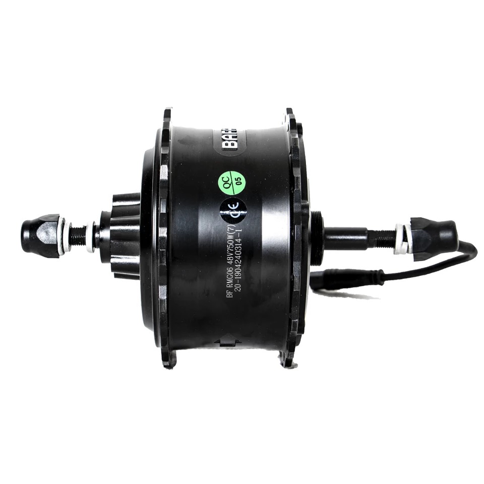

Buonasera a tutti, sono giorni che cerco di capire come calcolare la velocità di un nuovo motore che intendo acquistare ma non riesco ad uscirne.
Da vecchie discussioni mi è chiaro che bisogna vedere il Codice del motore, nel mio caso (7) la ruota è 20” Fat equivalente ad un 23” classici. In una tabella trovata sul forum ci sono gli RPM fino al Codice (8) ma nulla riguardo il (7) e non ho neanche capito se gli RPM si intendono a batteria tutta carica e senza carico.
Detto ciò c’è qualcuno che sa dirmi la velocità reale o anche solo gli RPM di questo motore ? Ps. La mia batteria è una 52v 14s.
Grazie in anticipo
michelangelo111
18 Messaggi
Inserito il - 09/03/2020 : 18:38:39  Mostra Profilo  Rispondi Quotando
79,68 KB

a 48v forse 36, e forse ci sono
2 modelli g060 e g062
https://www.ebikes.ca/tools/simulator.html?grade=&hp=0&frame=semi&wheel=20i&batt=cust_54_0.2_25&black=load&cont=C40&motor=MMAC8T&bopen=true&hp_b=0&wheel_b=23i&frame_b=semi&motor_b=MG60_750&grade_b=&batt_b=cust_54_0.2_25&cont_b=C40&grade=0&grade_b=0&k=1&throt_b=100&throt=100&autothrot_b=false&autothrot=false
https://www.bafang-e.com/en/oem-area/components/component/motor/rm-g060750dc/

Ciao, purtroppo i codici dei nuovi motori Bafang non corrispondono assolutamente a quelli dei vecchi BPM o SWXH, quindi non so proprio cosa dirti: Se fosse un "vecchio" codice 7 farebbe circa 430RpM, quindi montato su una ruota corrispondente a 23" avrebbe una velocità a vuoto di circa 47Km/h alimentato a 48V e di circa 51Km/h alimentato a 52V....
Naturalmente tutto ciò è solo un volo pindarico!!!

Grazie mille... io al momento monto lo stesso motore in foto ma è 36v 350w codice (8). Con la batteria originale mi faceva 43km/ h a ruota libera mentre circa 37 con il mio peso. Ora che ho cambiato la batteria lo stesso motore mi fa circa 48km/h caricata mentre a ruota libera quasi 60km/h. La velocità attuale è perfetta dato che uso la bici in strade piane di campagna però temo che si bruci in fretta e per questo vorrei prenderne uno più robusto da 750w. La mia centralina è da 20A.

se sei pesante scalda + con quei rpm,
comunque il g062 dovrebbe avere 400rpm,
ed asse interno da 170mm.

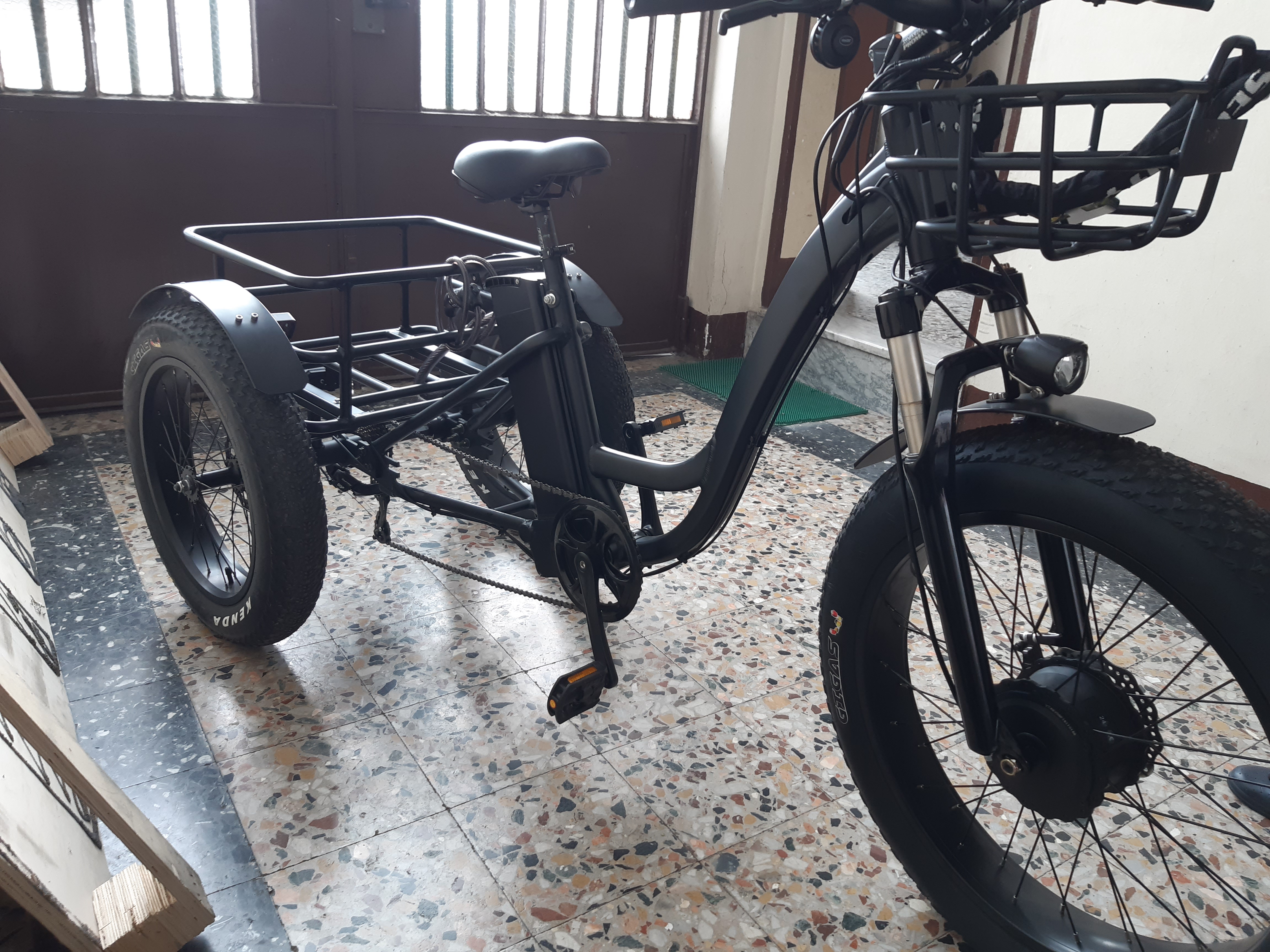

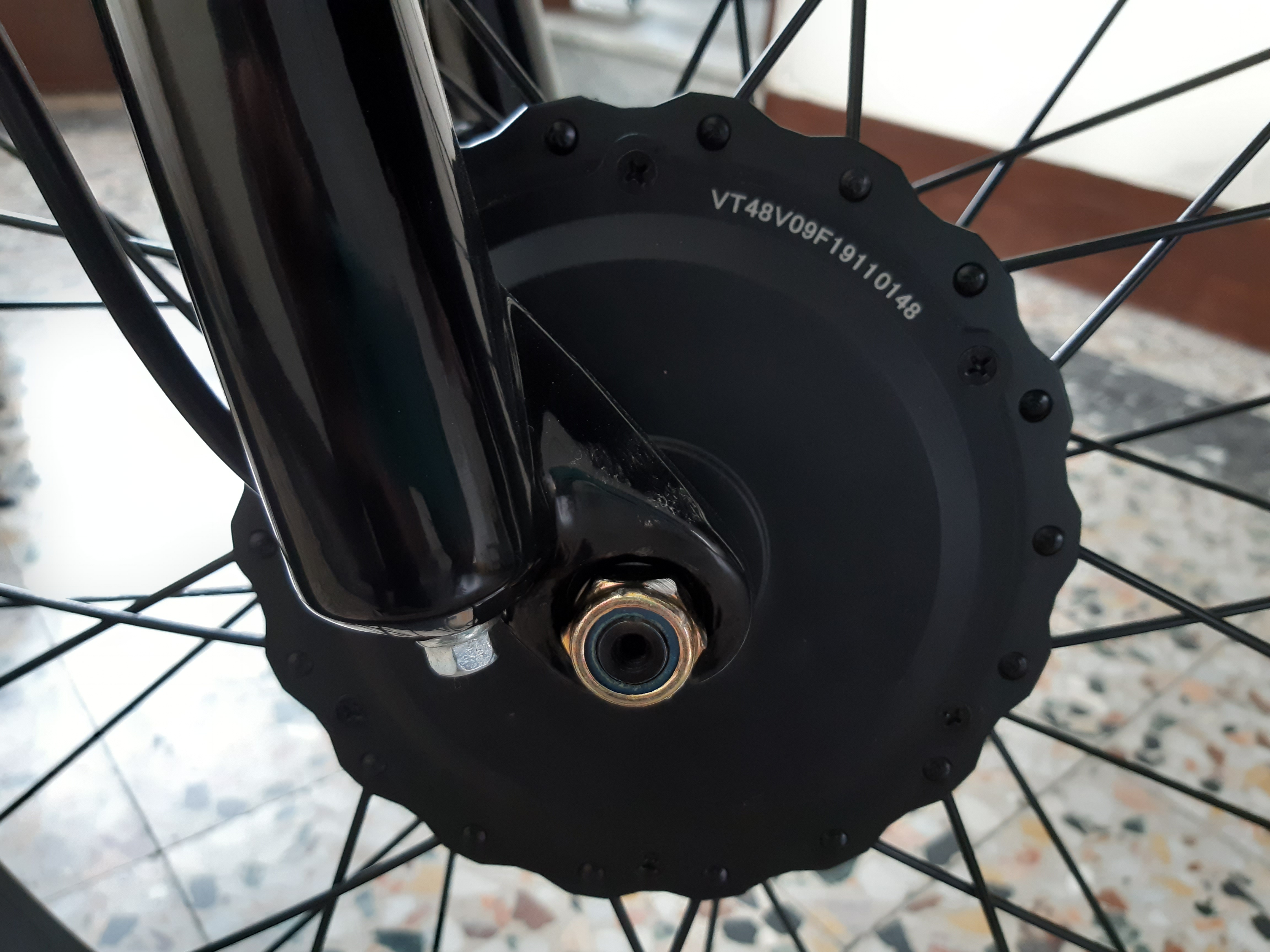

Buongiorno a tutti. Mi spiegate per cortesia e come fa un motore del genere 48 volt alimentato a 48 volt a fare 45 km orari? Grazie
4134,9 KB
2872 KB

Inserito il - 12/03/2020 : 14:22:23  Mostra Profilo Invia a MilleMiglia un Messaggio Privato  Rispondi Quotando
È semplicemente un motore lungo..
fantaman5
132 Messaggi
Inserito il - 12/03/2020 : 15:07:16  Mostra Profilo  Rispondi Quotando
Con la 3 ruote a 40 all'ora ti cappotti alla prima curva.
36516 Messaggi
Inserito il - 12/03/2020 : 15:14:54  Mostra Profilo Invia a Barba 49 un Messaggio Privato  Rispondi Quotando
A 45Km/h con un telaio non basculante ti pianti alla prima curva oppure esci di strada non eppena trovi una strada con carreggiata molto pendente verso l'esterno, fidati!!!
Poi per spingere a 45Km/h un mezzo come quello occorrono almeno 2Kw di potenza, quindi un motore MOLTO più robusto di quello in foto.
PS) Non parlo dei problemi che potrebbe avere la forcella perchè ne abbiamo discusso fino alla nausea!!!
scannella
811 Messaggi
Inserito il - 12/03/2020 : 21:02:34  Mostra Profilo Invia a scannella un Messaggio Privato  Rispondi Quotando
è vero barba il 3 ruote è molto pericoloso ma personalmente lo provato in tutte le strade e con un po di accortezza e un po di pratica ci vai tranquillo a quella velocità, la centralina è da 25ampere quindi penso che di picco arrivi a 1200w ho messo il GPS e mi segna 45kmh il motore tira come un mulo e non scalda niente
