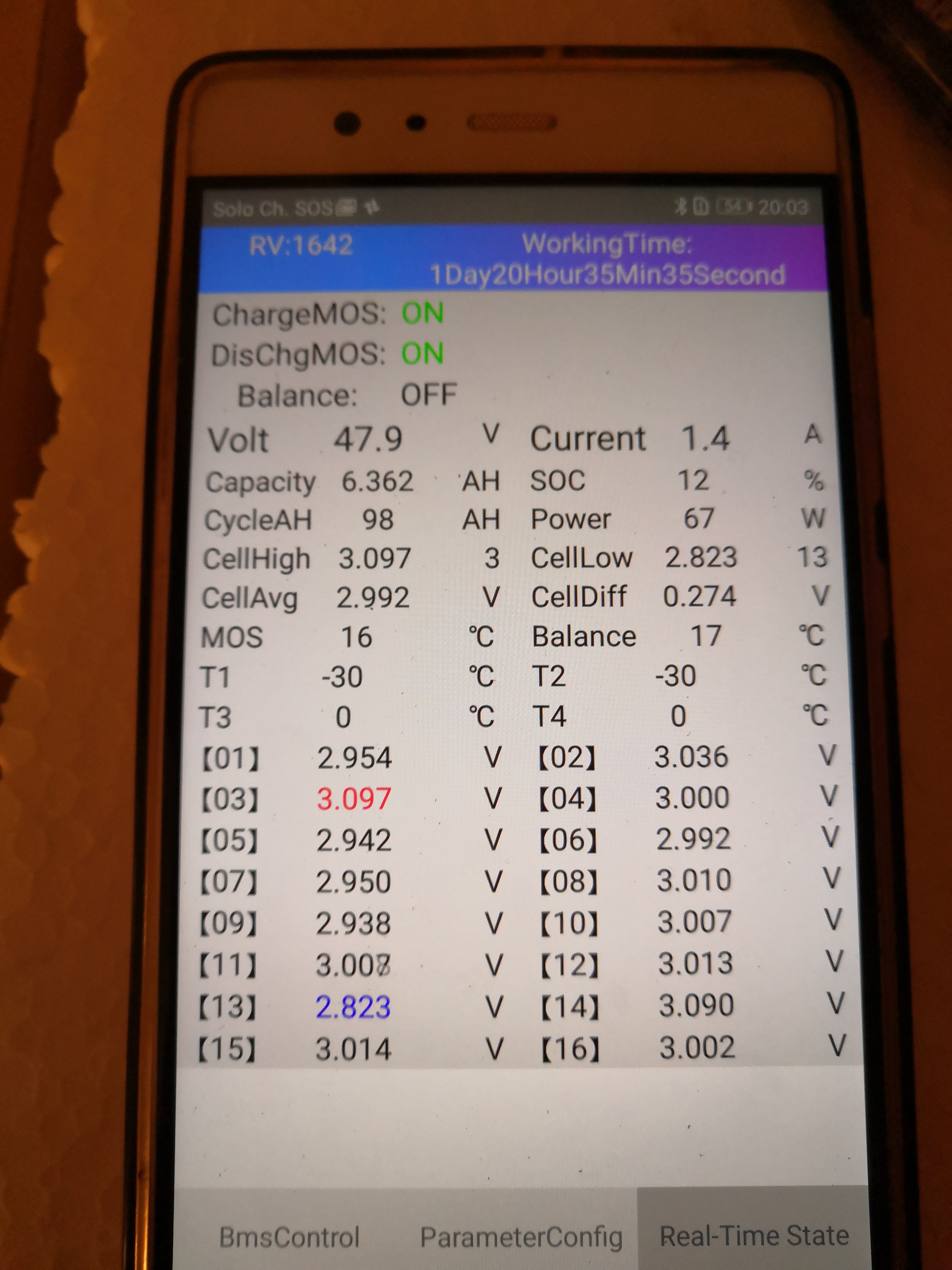

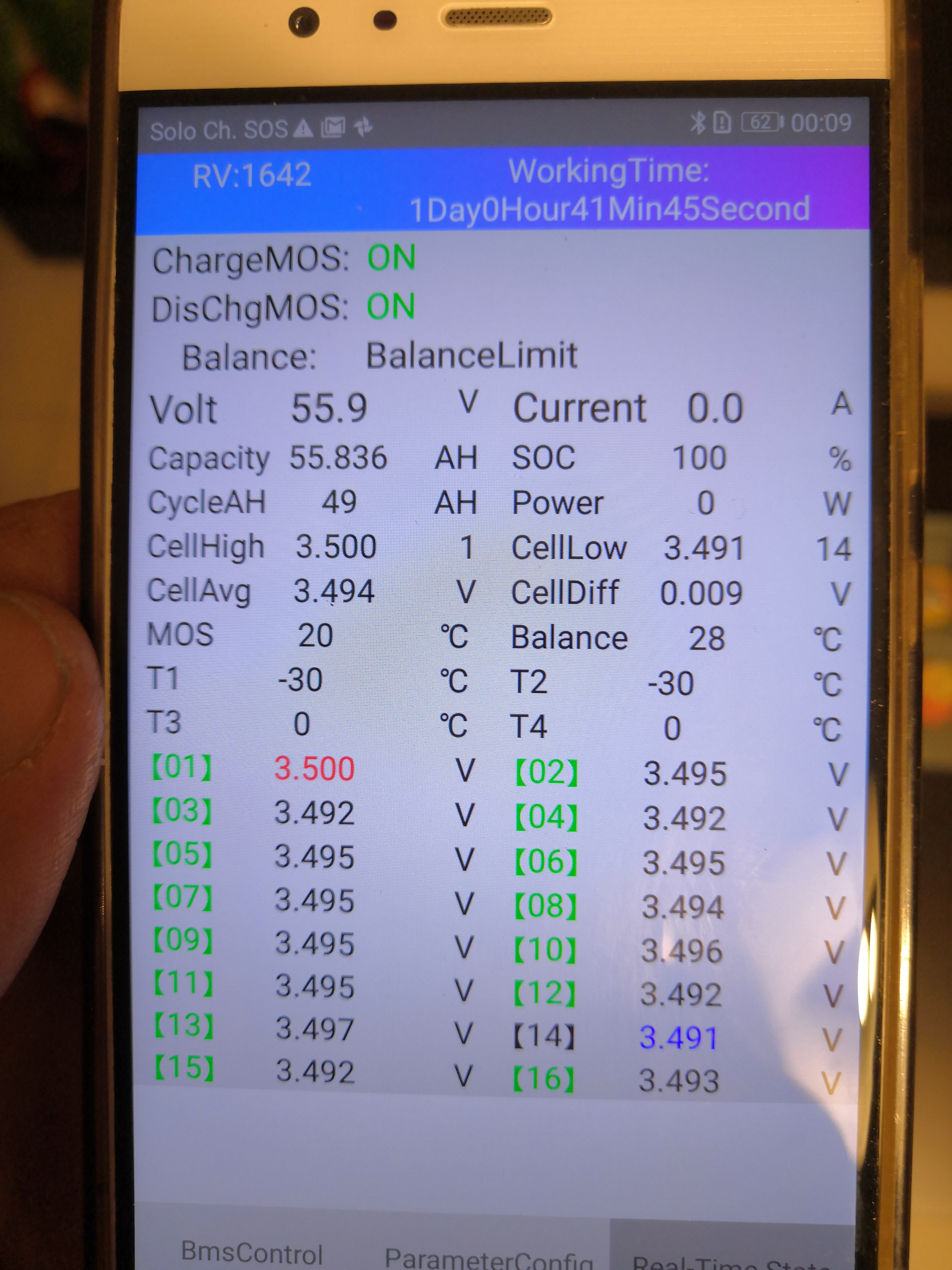

Le lifepo4 hanno al 99.9 % una differenza notevole. Il segreto è scaricarle meno della cella meno capiente. A questo punto se bilanciate alla tensione di carica, 3.45 v non serve di più in quanto già accumulano circa il 97 % della capacità, non si incappa in problemi. A batteria scarica si possono avere tranquillamente 150mv di differenza che una volta in carica spariscono e tornano bilanciate entro i 5 mv. Vedi test con bms smart sul pacco da 55 Ah. Ciao
