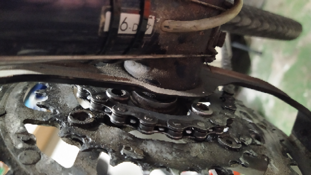

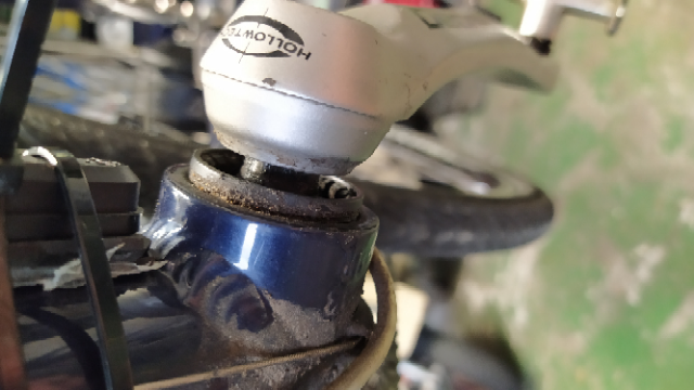

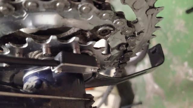

Ciao, chiedo un consiglio su quale pas potrei montare su questo movimento, ho provato a montare uno a sx ma quando vado a stringere il pedale il dischetto si blocca e non gira, e a dx mi sembra non ci sia spazio, grazie

Quel telaio ha bisogno di fantasia per poter supportare il sensore di pedalata, ci sono molte discussioni al riguardo...

Mi farebbe piacere se qualcuno mi potesse aiutare oggi ho smontato il movimento centrale che è un bsa 60mm 137x24 e asse 117.5, se prendo un movimento centrale con asse da 122 forse riesco ad inserire il dischetto del pas al lato sx, o potrei accorciare la ghiera di plastica a sx che se avvitata tutta non va a battuta ma rimane sporgente, ho provato ad inerire il pas a dx ma anche li non c'è lo spazio...

La ghiera di plastica non la puoi accorciare dal lato esterno perchè perderesti l'innesto della chiave per un eventuale smontaggio, e non la puoi accorciare dal lato interno perchè non essendo poi completamente filettata non riusciresti a mandarla a battuta sul cuscinetto del movimento centrale.
Se monti un movimento centrale più lungo invece risolvi il problema senza tante pene!!!
C'è anche chi ha incollato i magnetini sulla corona più piccola, vedi tu...

Walterz: Devi prendere il TUO dischetto del pas, contrassegnare bene tutte le posizioni dei magnetini (se li incolli al contrario o sbagli la sequenza l'assistenza non si avvia) smontarli dal dischetto e poi incollarli all'interno della corona più piccola con resina epossidica o altro collante adeguato!

vedo in foto il sensore, quindi dovrebbe essere il PAS a disco piatto, perchè non rimetti il movimento originale e non allarghi il foro sul disco PAS e lo incolli bene al pedale?

infatti ho rimesso il movimento originale e ho risolto cosi', sembra funzionare ma devo ancora provare su strada quando si portà
