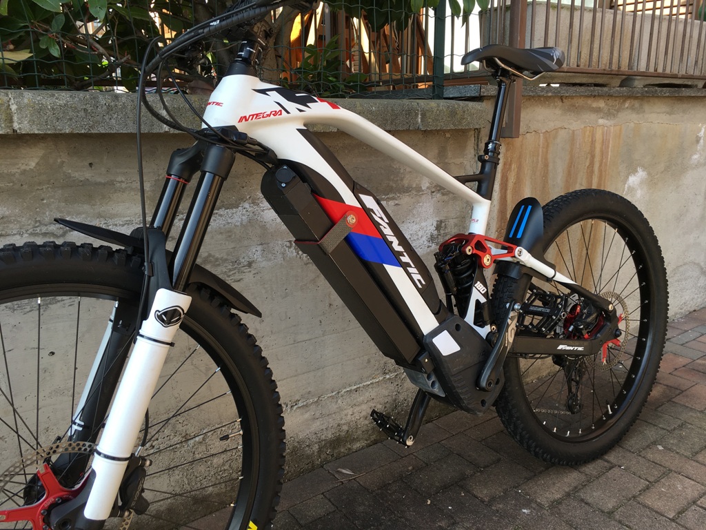

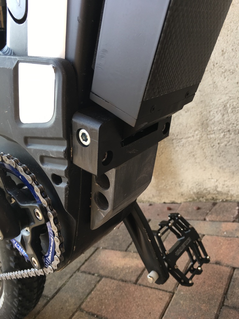

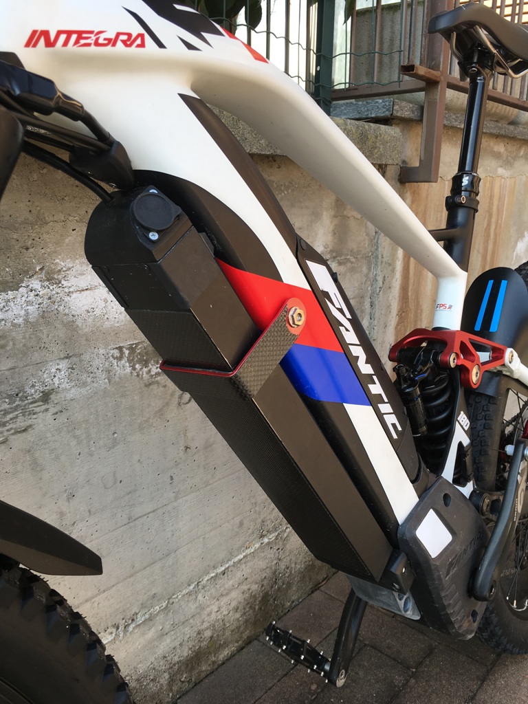

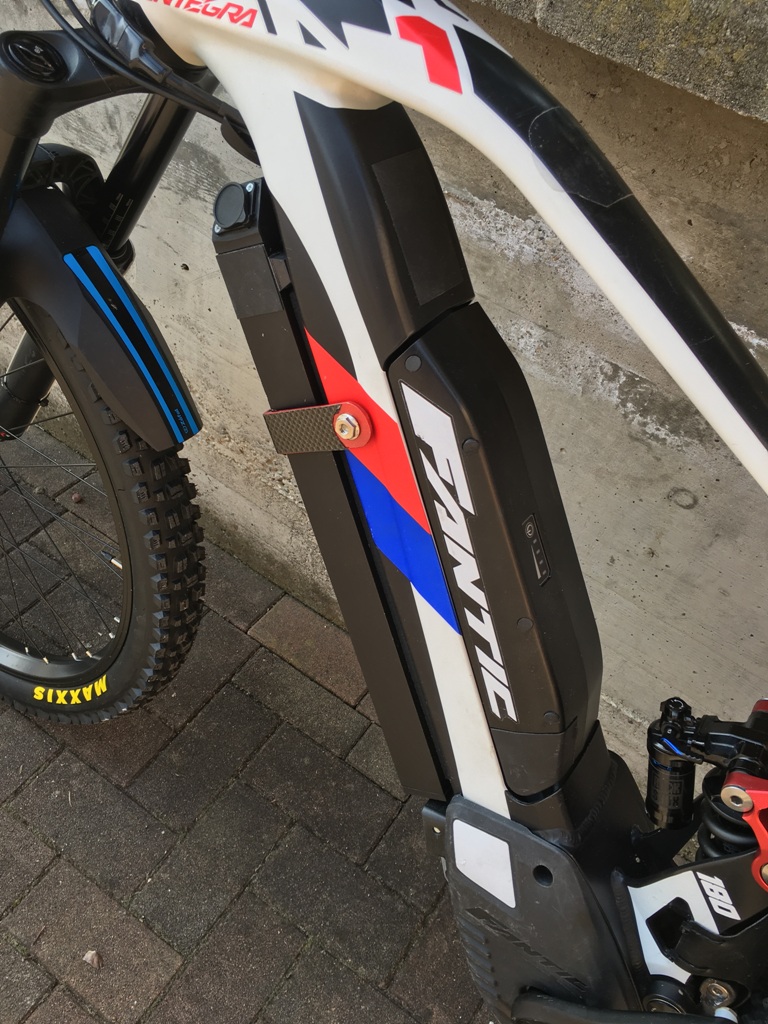

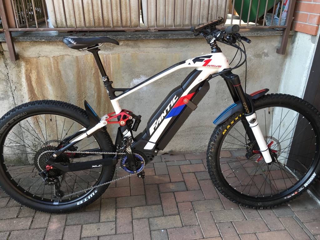

Buongiorno Ragazzi, mi sono lasciato attirare anch'io dalla bipa legale. Ne sono rimasto lontano per un po' non tanto per la scarsa gestibilità dei sistemi, quanto per le limitazioni all'autonomia che per quanto riguarda le mie esigenze ho sempre messo in primo piano.
Ebbene complice la riapertura officina di Andrea (la mia in realtà non è mai stata chiusa) mi sono lanciato et...... voilà la mia fantic con serbatoio maggiorato!
Il sistema Brose permette anche il semplice parallelo ma io ho scelto una gestione un po' più intelligente, tramite scheda/commutatore, più che altro per sicurezza. Un sistema for dummies, come me.......
Risultato? 1060wh di puro divertimento..... ora devo trovare una sella all'altezza perché le mie chiappe non sono ancora assuefatte a tanta autonomia

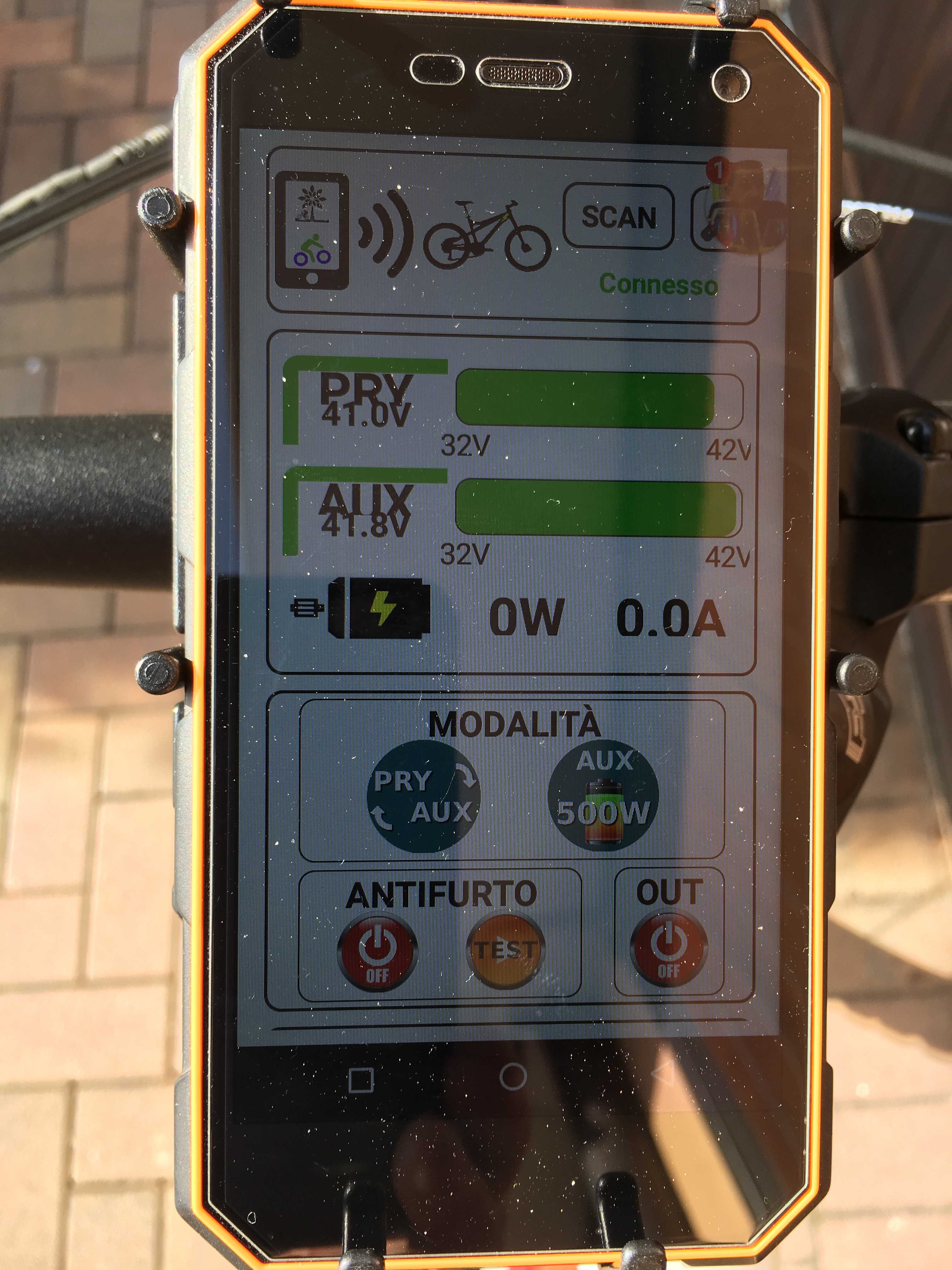

Non bella eccezionalmente bella! Ci dai più dettagli sulla scheda di commutazione?
14668 Messaggi
Inserito il - 26/02/2019 : 10:13:42  Mostra Profilo Invia a andrea 104KG un Messaggio Privato  Rispondi Quotando
La batteria l'hai costruita o l'hai trovata già fatta di quelle dimensioni?
Lavora in parallelo o vanno una dopo l'altra?

Bellissimo lavoro; che elementi hai aggiunto? hai interposto diodi per impedire il travaso?
Quella protuberanza sul pedale potrebbe essere più discreta, basta prendere un magnete di questi entra perfettamente nel'incasso esagonale del pedale e non si muove più! Così lungo potrebbe incocciare con qualcosa. Il sensore lo metti a filo sul lato esterno del trapezio

Gran bel lavoro, qualche dubbio sul peso totale è sulla posizione batteria esposta a sassate, ma. dipende dall'uso che si fa della bici. Curioso del funzionamento della scheda di commutazione, è di Raimondo Izzo per caso?

Cercherò di rispondere a tutti.
La scheda è stata sviluppata per le Turbo Levo, però in realtà funziona con tutti i motori Brose. Si chiama Eden, basta fare una ricerca su Google. Quello che mi è piaciuto è che puoi anche collegare batterie con voltaggio differente senza inconvenienti (già in partenza ad esempio la batteria originale carica a 4,1 e non 4,2 come l'ausiliaria.
Si può gestire in 2 modi, scaricandole contemporaneamente (la scheda gestisce in automatico la commutazione) oppure prima l'ausiliaria e poi la primaria.
Ovviamente il sistema in questo secondo caso tiene comunque attiva un minimo la batteria originale, senza la quale il sistema non funzionerebbe.
La batteria è custom, 10s 4p celle Samsung 29e, io ho realizzato il case in alluminio e l'assemblaggio celle, bms e test un noto utente del forum . Riguardo all'esposizione a sassate è vero, ma meglio la batteria che il telaio della bici, e il guscio è spesso 2mm. La batteria si leva in meno di 1 minuto, è fissata basculante con una brugola nella parte bassa (tipo l'originale) e con una C al perno originale. Il connettore Anderson è sul cannotto di sterzo, la scheda alloggia all'interno del telaio dove c'è un sacco di spazio.

Per quanto riguarda il ritorno al legale, ti sarai accorto che questi motori di legale hanno ben poco.. il mio borse va più ho meno come un tsdz2 che da 900w di picco, forse leggermente di più miracoli delle omologazioni da migliaia di euro
Infatti, la App di buono ha anche la lettura istantanea dei watt oltre ai voltaggi batterie e in Turbo in salita siamo vicino ai 700
Non ci avevo pensato..... grazie!!

piace anche a me, sai il peso tot? 28kg?
Grazie.... si dovrebbe stare nei 28kg. Appena riesco per curiosità l'appendo alla capretta con la pesa

Ma attento al discorso "sassate"... non "meglio la batteria che il telaio" perchè il telaio è in lega d'alluminio e la batteria in plastica e sopratutto se si fa un buchetto...
ESPLODE!
Metterei un case metallico per proteggerla da perforazioni...

Il case è metallico, uno scatolato di alluminio 80x40 spessore 2mm (più del telaio ndr...) con due tappi alle estremità. Il problema più grosso è stato farci entrare le celle in doppia fila, dato che c'erano solo 3,6mm in altezza!
Comunque è una gran bici, in salita anche sullo sconnesso non stacca mai la ruota da terra e in discesa complice la ruota da 29 è una schiacciasassi. Il Brose mi ha favorevolmente impressionato, qui è settato su 3 livelli e in Trail (pos 2) fai veramente di tutto. Il turbo lo metto solo su salite impegnative perché è perfino imbarazzante! Io che non sono avvezzo alla pedalata assistita devo comunque ammettere che il sensore di sforzo segue abbastanza bene quelle che sono le tue intenzioni e che normalmente gestisci con l'acceleratore

Ciao Kamel interessante il doppio serbatoio .
la levo ha stesso motore brose.
come hai collegato la seconda batteria cè un by pass ?
Kamel
283 Messaggi
Inserito il - 24/03/2020 : 10:58:27  Mostra Profilo Invia a Kamel un Messaggio Privato  Rispondi Quotando
Ciao, scusa il ritardo ma ero latitante da un po'.... per gestire il parallelo ho usato una scheda che si chiama Eden (nata e testata inizialmente per utenti Specialized), un circuitino che funziona con una app Bluetooth e che ti consente di utilizzare entrambe le batterie insieme o con priorità senza rischi di pericolosi travasi. La stessa cosa la potresti fare con dei semplici diodi ma a me piaceva il giocattolino e l'ho preso
