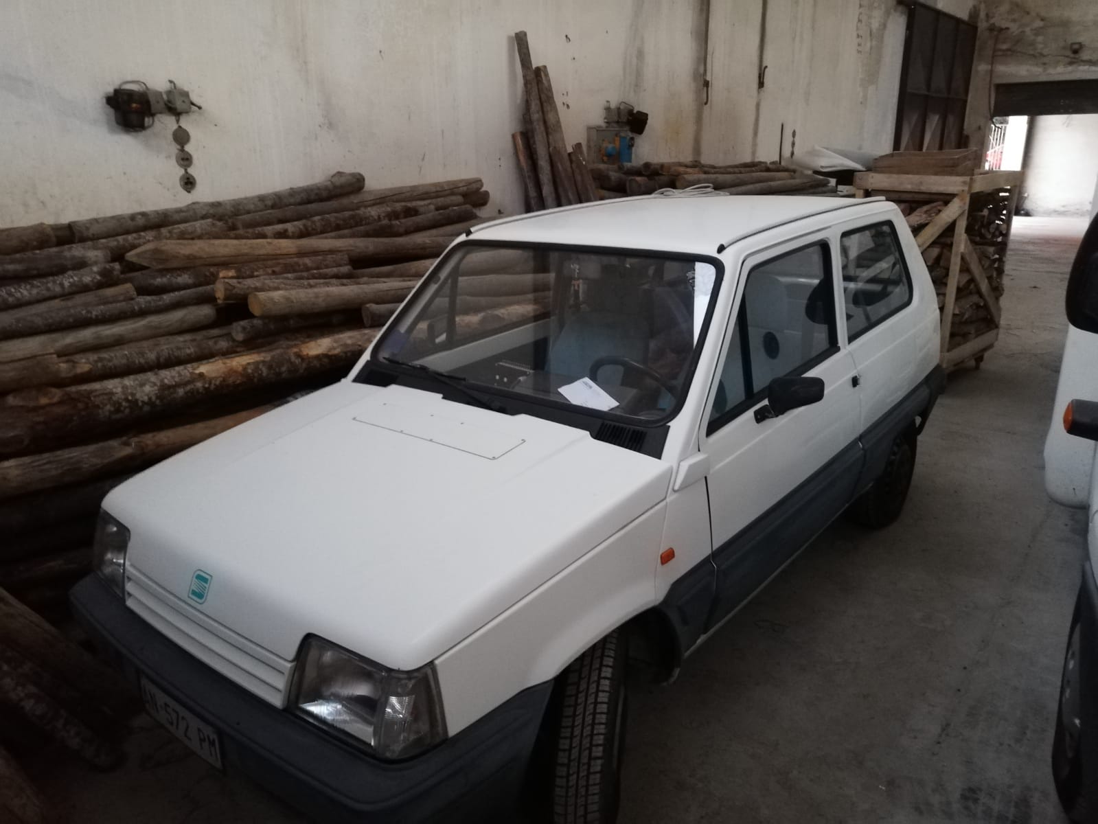

O meglio ribattezzata Minchiocar ad uso cortivo.

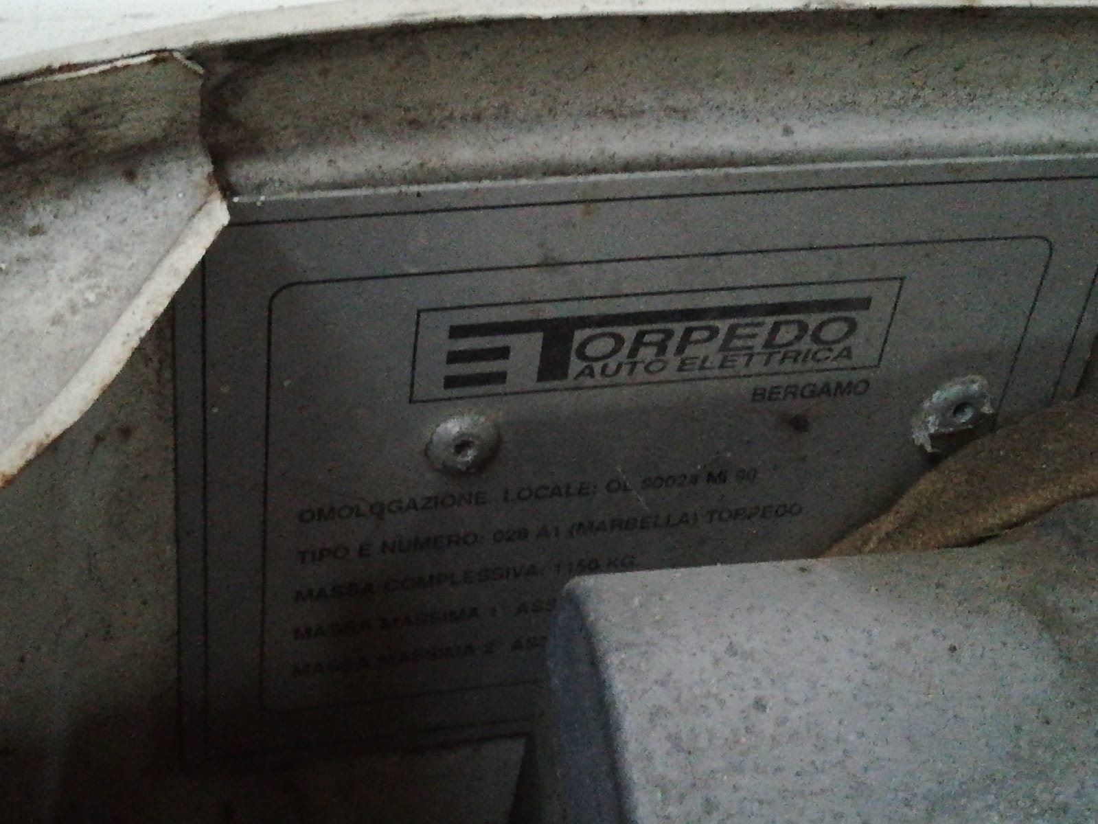

Un prodotto francese del 94 nativa elettrica e convertita a litio, recuperata da un rottamaio per un tozzo di pane.
Montava batterie NiMh a liquido che venivano costantemente refillate da un sistema automatizzato.
Montava 8 batterie da 6V 200Ah, 4 anteriori e 4 posteriori, con il risultato che la macchina era pesante e non aveva un baule. Il sistema di refil era distrutto dagli acidi e le celle, abbandonate a loro stesse morte. Ho proceduto alla rimozione di buoni 200kg di batterie...e la macchina ora pesa la metà, tanto da riuscire a sollevarla se spinta dal lato... pulizia e via di test elettrici
Visto l'uso, ho optato per un'autonomia di 10km, più che sufficente per le mie esigenze di spostamento tra stabili differenti.

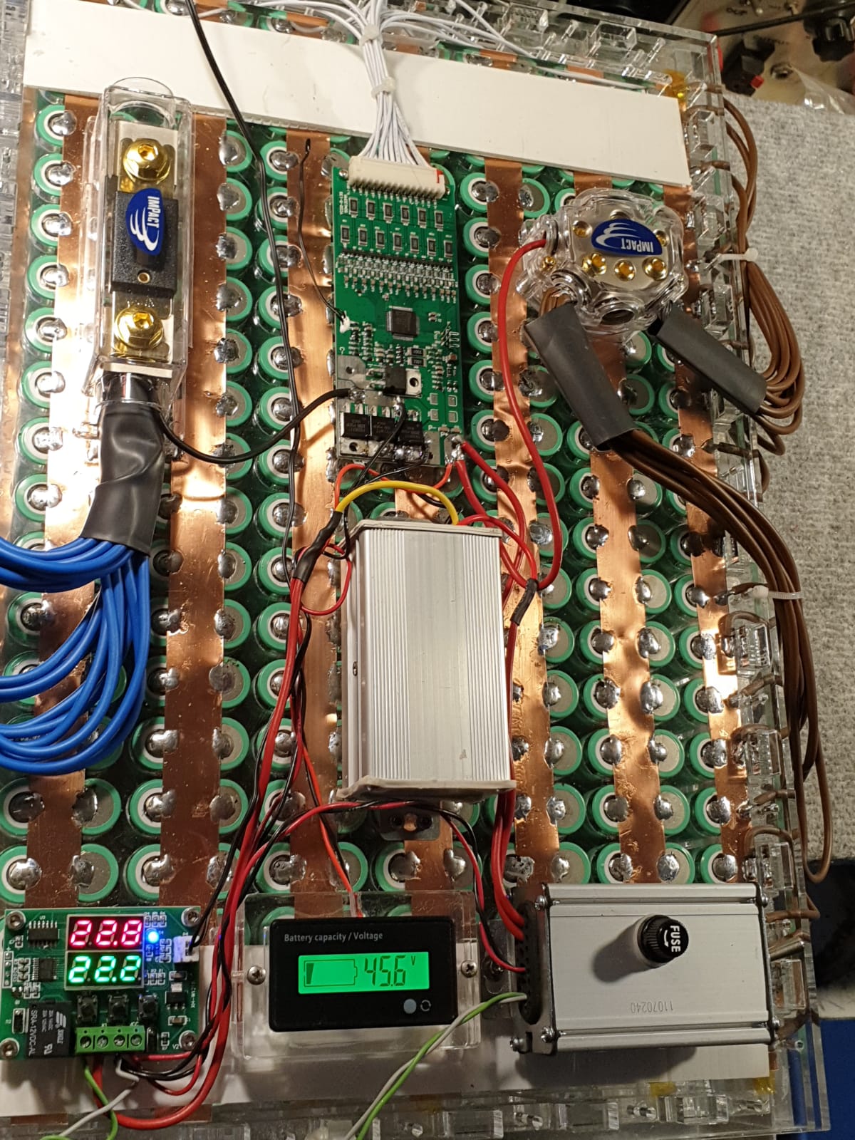

Il problema è che il motorello da 48V succhia fino a 300A e non meno di 50 stando mooolto leggero con il piede.
Test preliminari, prima con alimentatore da banco da 1200W, poi con 38120, mi hanno permesso di fare ripartire l'auto, ma ovviamente non poteva essere un pacco adeguato all'uso.

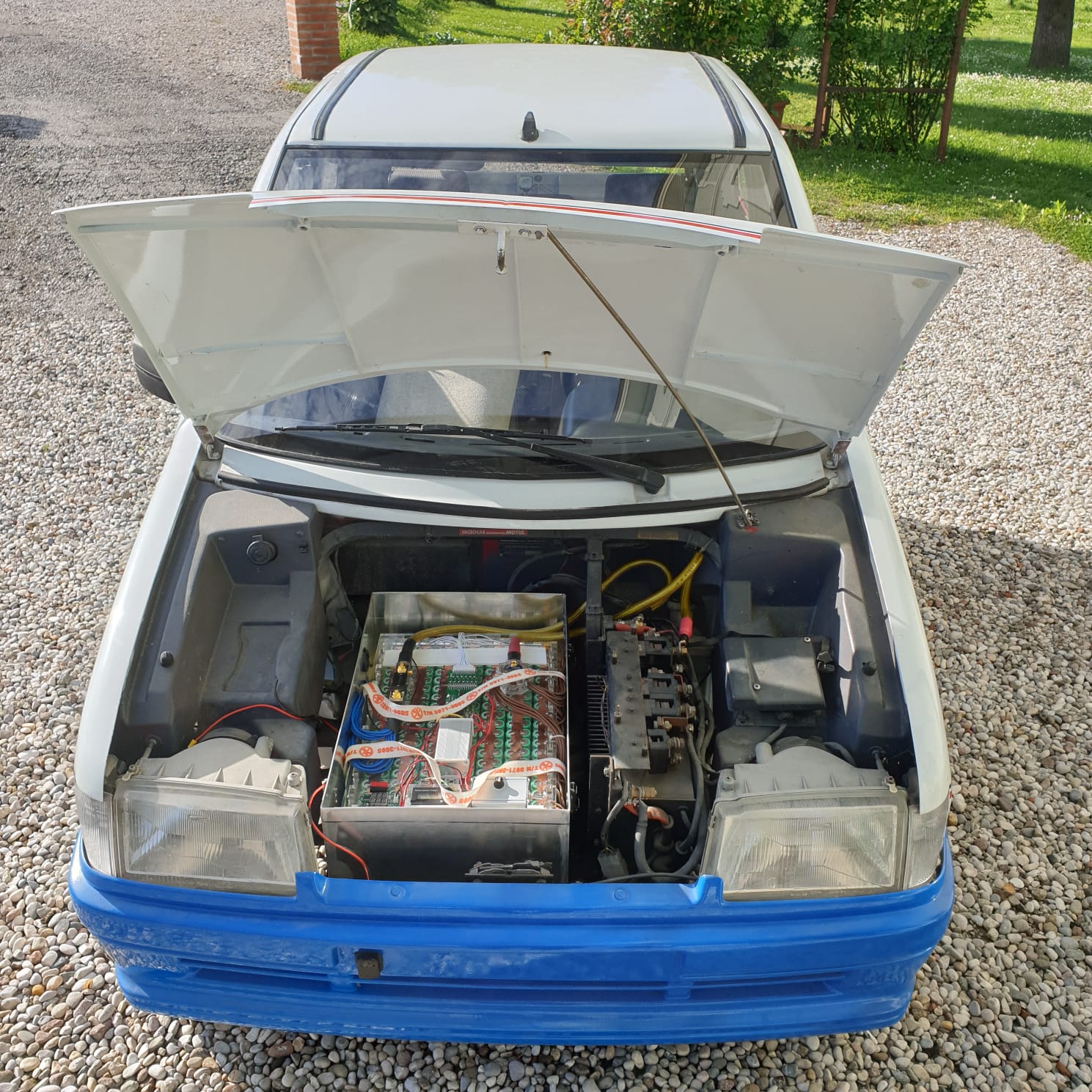

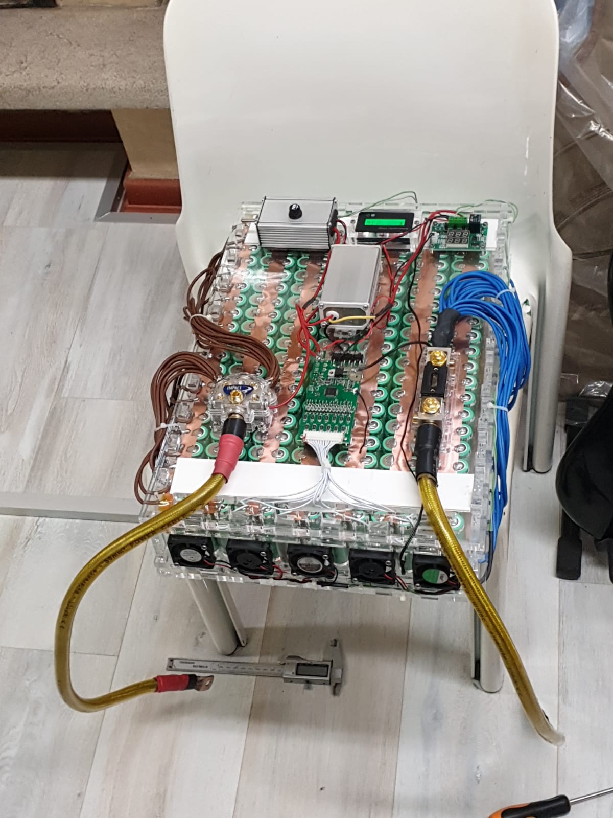

Il pacco definitivo è stato dimensionato con Samsung 25R per erogare 400A CONTINUI e per 300 cicli, 48V 50Ah. In pratica 13S20P.
Il problema grosso è stato il bilanciamento delle correnti, la riduzione delle dispersioni ed il raffreddamento del pacco.
Come riuscire a ripartire 400A su celle che ne erogano massimo 20? Non è stato facile.

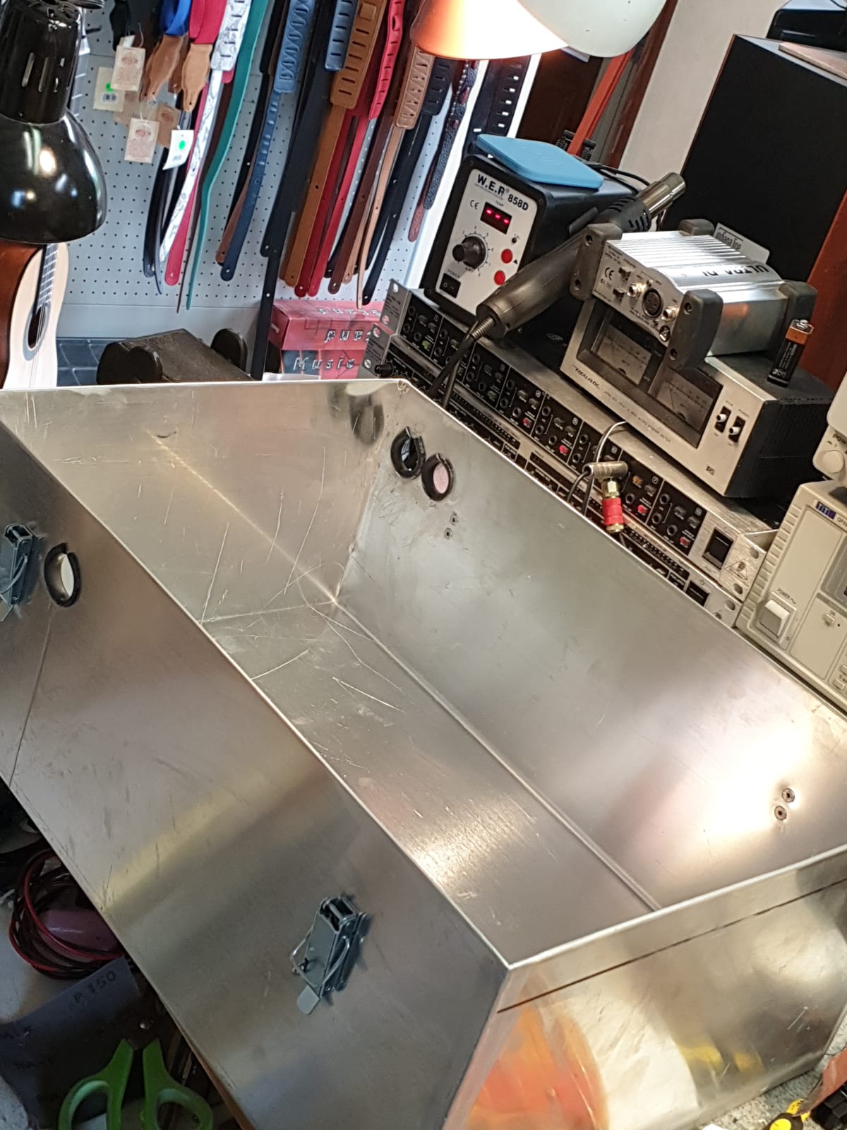

Gli holder son stati realizzati per poter dissipare il calore tramite aerazione forzata con ventole termostatate.
Un fusibile da 350A è la protezione da cortocircuito.
Il bms smart si occupa del bilanciamento in carica e standby e tramite un relè di interrompere il cavo dell'acceleratore potenziometrico in caso di LVC.
Dopo alcuni calcoli e test ho deciso che i cavi in uscita dovevano essere di 50mmq.
Le bandelle di collegamento sono in rame da 0.2mm di spessore per una superfice conduttiva equivalente di circa 60mmq. Le celle son tutte saldate a stagno con un saldatore estremamente potente e preciso per non rischiare di scaldare gli elementi e le bandelle verniciate per non ossidarsi.
Vitale è il bilanciamento delle correnti, perciò non era possibile collegare i cavi da un lato o l'altro della batteria. Così ogni serie ha il suo cavo. I cavi tutti lunghi uguali garantiscono erogazione simmetrica per tutto il pacco ed evita stress meccanici. Cavi, connettori e portafusibili sono prodotti car audio Audiodesign, azienda leader con grande esperienza nella produzione de questi componenti.
La prima installazione è stata brutale. Scordatomi di eseguire una precarica.
Il risultato è stato impressionante. Un connettore da 50mmq solido che chiude un circuito in rame OFC a bassissima impedenza su un array di condensatori grossi come latte di fagioli provocò uno scoppio violentissimo e la vaporizzazione di una porzione del connettore stesso. Giuro, ne ho visti tanti di botti, ho visto cose che voi umani non potete nemmeno immaginare...ma è stata una fucilata e se non son morto di infarto quel giorno...
Capita la cappellata della mancata precarica, noto con piacere che la batteria nemmeno si era accorta del mio errore ed ho, dopo aver pulito e riparato il connettore vaporizzato, ricollegato tutto con l'accortezza di non fare altre fesserie.
Azzardando un test su strada di campagna, ho lanciato l'automobilina a 60kmh senza riuscire ad arrivare a massima velocità per colpa della strada corta. Avanti ed indietro senza risparmiarmi ed ho presto scaricato nei 10km previsti la batteria che nel frattempo era salita di temperatura di 18 gradi, valore buono considerato che l'auto non verrà mai usata in quelle condizioni, anzi...sulla ghiaia raspa con facilità, quindi bisogna dosare il piede sull'acceleratore.

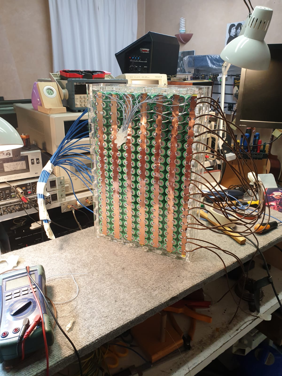

La batteria ha già più di 6 mesi ora ed ho atteso prima di pubblicare qualcosa, perchè volevo essere sicuro che non ci sarebbero stati problemi.
Ovviamente l'auto ha visto ricablaggio elettrico, sostituzione dei pistoni dei freni, riparazione della carrozzeria e riverniciatura dei parafanghi.
Non si contano le ore di lavoro, ma sono molto orgoglioso del risultato.
Ecco a voi la mia carriola, che non circola su strada, ma da molta gioia a grandi e piccini!

Come hai fatto a saldare a stagno la strscia di rame? Non ti porta via il calore? Ho fatto un paio di batterie saldate a stagno e so il lavoro... che motore ha la macchinetta?
Scusa di fronte a un tale lavoro divento un bambino
Inserito il - 20/03/2020 : 01:20:41  Mostra Profilo  Visita l'Homepage di Daniele Consolini Invia a Daniele Consolini un Messaggio Privato  Rispondi Quotando
Samsung 25R
Il bms bilancia a 100mA 24/24 in delta voltage e a dire il vero non interviene mai per ora.
Uso un saldatore Etneo da 150W in punta di ultima tecnologia...difetto il prezzo 400 euro di saldatore.
Lo stagno è Multicore a bassa temperatura di fusione. La bandella di rame in effetti aiuta la dissipazione durante l'uso della macchinina
Il motore è da circa 14kW

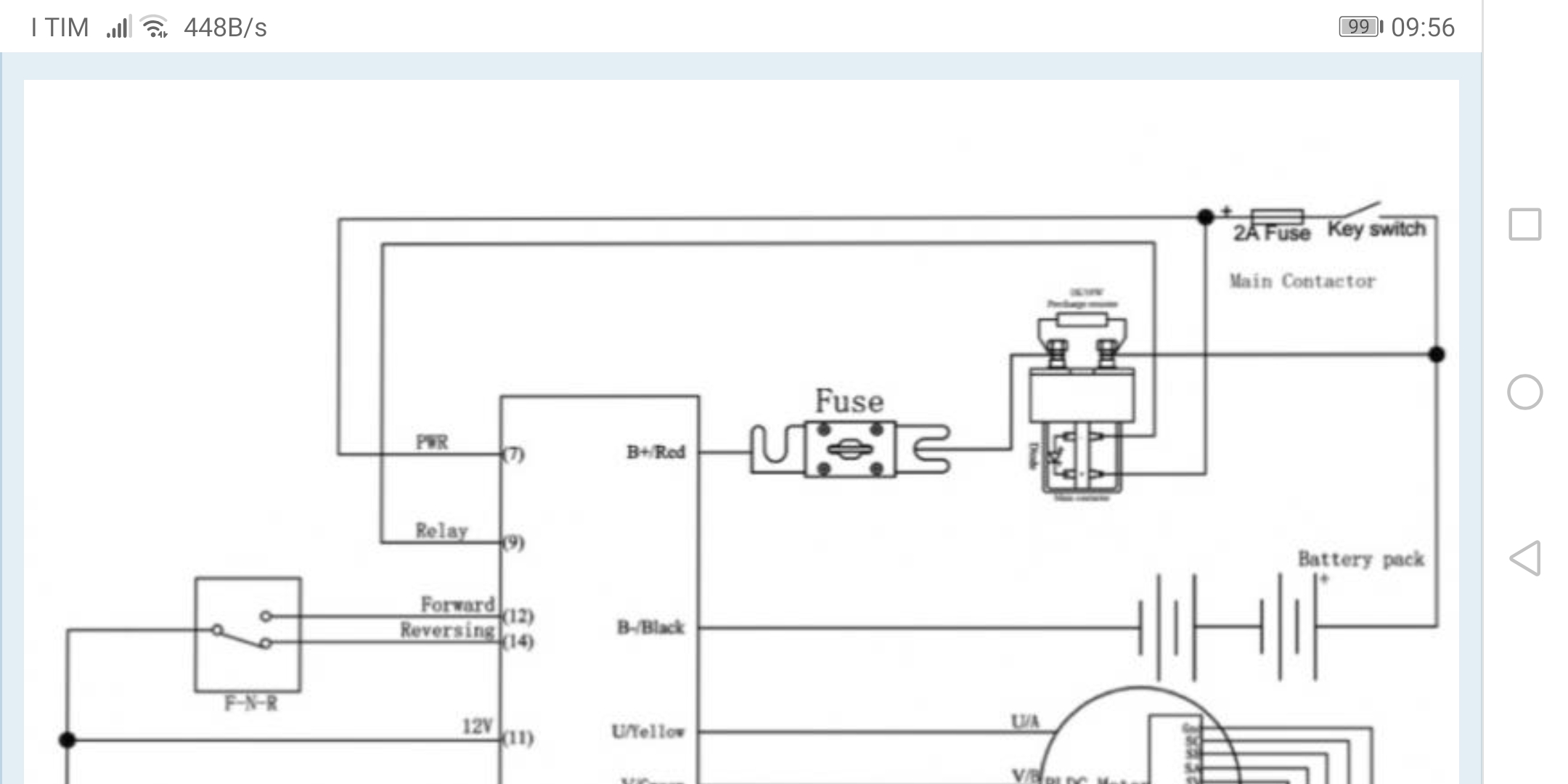

Ora capisco perché hai fuso al primo attacco, non usi il bms in scarica... Lo dico perché sullo scooter con kelly non ho avuto problemi, ma ora stavo studiando un po il collegamento raccomandato da kelly con contattore e resistenza di precarico. In realtà non capisco perché non hai preso un bms da 400 a costanti, li trovi intorno ai 100 euro.
Lo dico perché tester alla mano ho visto che accendendo il bms smart collegato alla kelly la tensione va a regime in circa 2 secondi e questo mi fa pensare che il bms svolga la funzione di precarica, sempre che venga acceso a connessioni effettuate.
Si evitano tante rogne. Comunque si può sempre mettere un positivo con resistenza e un pulsante normalmente aperto da premere un paio di secondi prima di agganciare la potenza.. Un po manuale, ma semplice ed efficace.
Ora la marbella lavorerà a 85v con circa 150A, non voglio rischiare e seguirò lo schema di kelly che allego.
