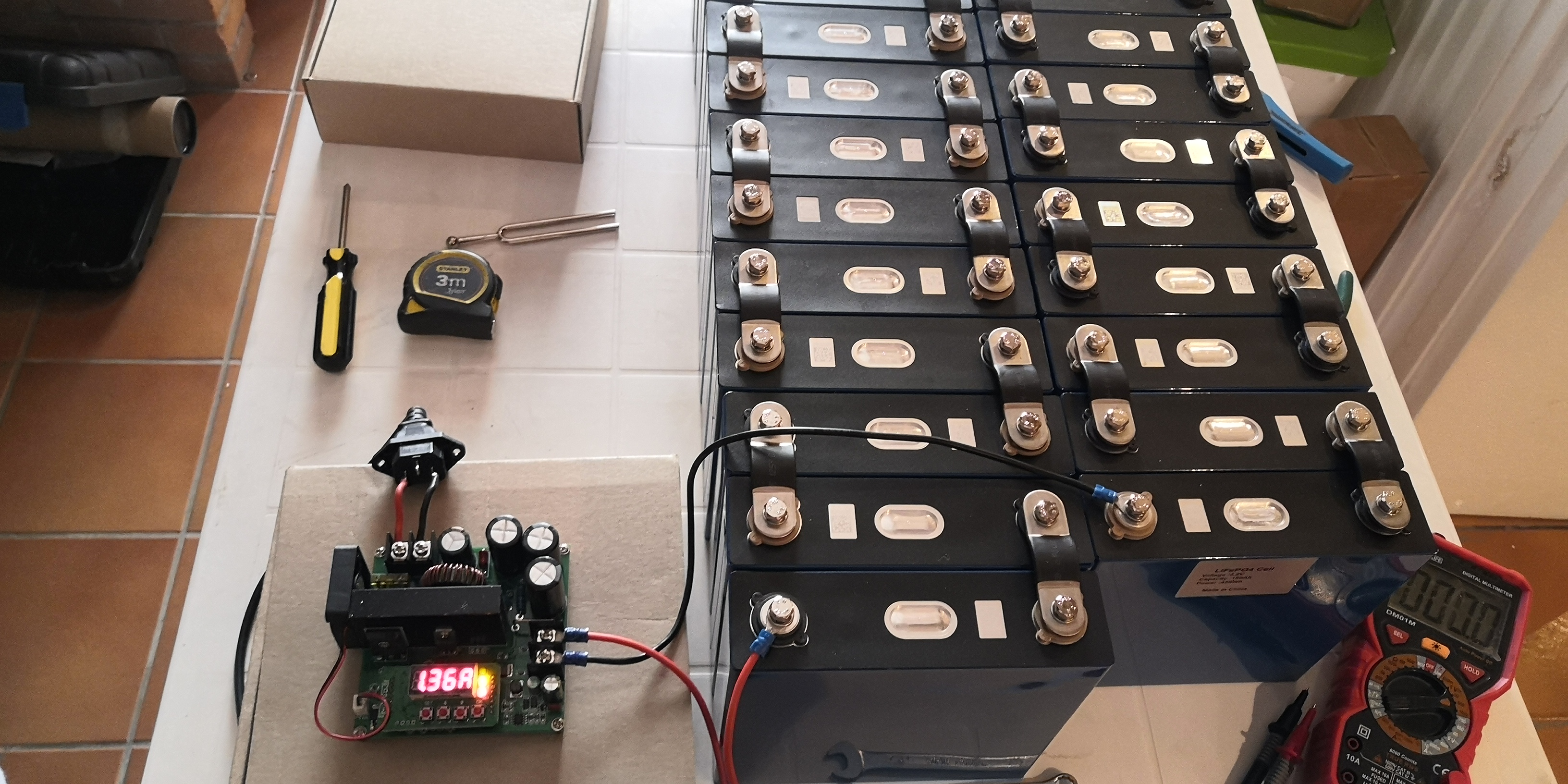

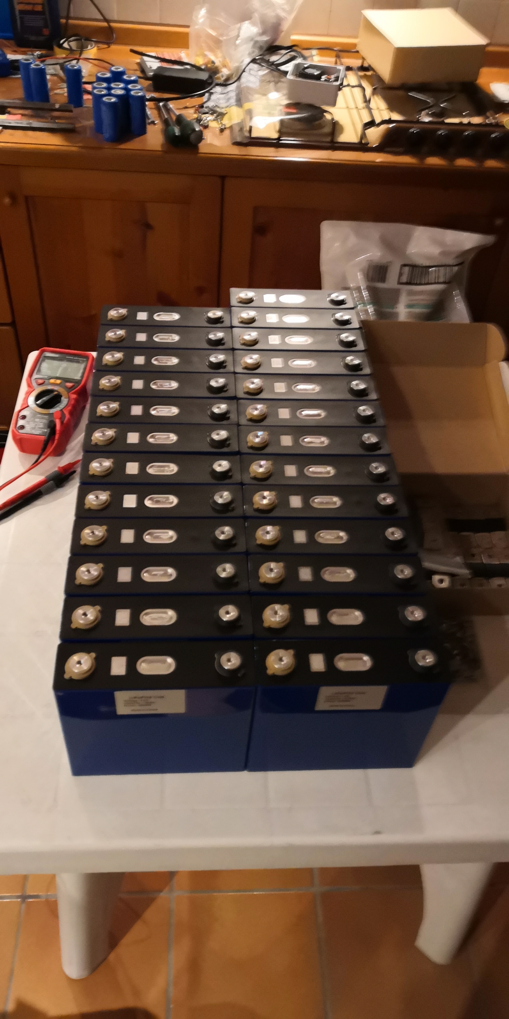

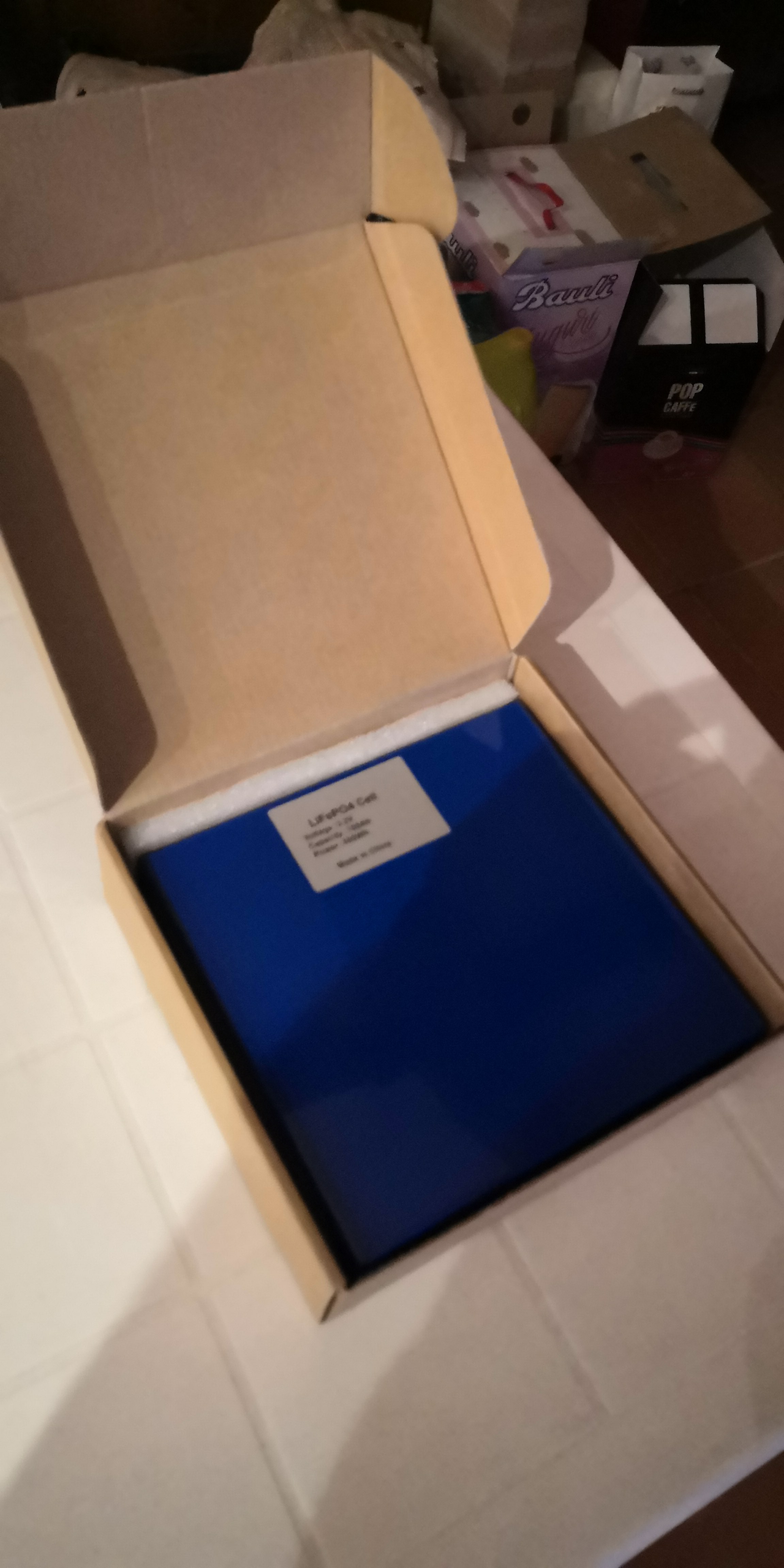

Dopo lo scooter sono arrivate oggi le piccoline per il nuovo progetto. E così volevo condividere con Voi..

Che celle sono?
36550 Messaggi
Inserito il - 11/04/2020 : 09:10:10  Mostra Profilo Invia a Barba 49 un Messaggio Privato  Rispondi Quotando
Bene, 80V nominali e Ampère? Non si legge l'amperaggio!
Cabi
177 Messaggi
Inserito il - 11/04/2020 : 09:17:41  Mostra Profilo Invia a Cabi un Messaggio Privato  Rispondi Quotando
Solo lifepo4, 80v 150 Ah. Spero arrivi presto il bms 8-32s 300a...
Per ora farò un test di capacità reale dividendo in 2 pacchi uno con bms 15s e un secondo con bms 10s
b'ebike 7 36v 20 ah lifepo4.
36550 Messaggi
Inserito il - 11/04/2020 : 10:00:09  Mostra Profilo Invia a Barba 49 un Messaggio Privato  Rispondi Quotando
Bella roba, 12Kwh di energia non sono certo bruscolini!!!

Se tratti con il cinese, sei poco sopra i 2000 per le sole batterie..
Intanto pre carica con caricabatterie regolabile.

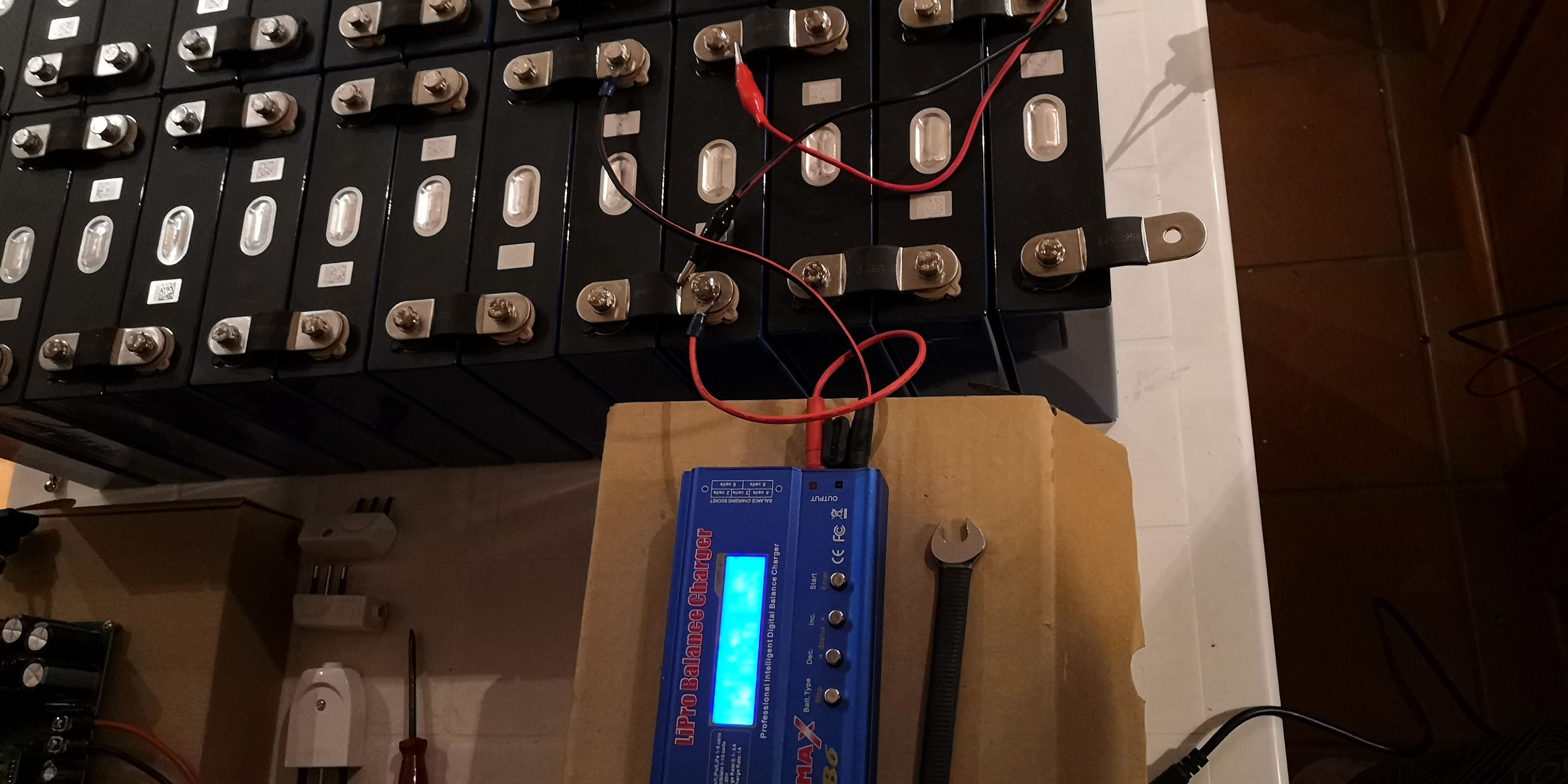

Ciao Daniele, uso un bms smart con controllo della capacità e monitoraggio tensione su LCD o smarphone. Già collaudato sullo scooter. Per esperienza calcolo questo mezzi per tragitti noti, e tengo il 30% di margine rispetto la max percorrenza prevista. Non scarico mai le lifepo4 a meno di 3.1 per cella ad 1c, rinuncio ad un po di tiro ma programmo il controller ad assorbimento nominale, quindi niente boost, 150 a max. Anche la marbella come lo scooter avrà un assorbimento max di 1c che a 3.1v per cella corrisponde a circa l'85% della capacità.
Esattamente carico e bilancio a 3.45v per cella perché oltre si rischia che le tensioni delle celle più deboli salgano e il bms interrompa la carica. Anche qui, fino a 3.45 si carica il 96/97% della capacità ma la tensione non schizza come succede tra 3.5 e 3.65 v.
Le winston sono celle eccezionali, ma sembra che anche queste che occupano metà volume, non siano niente male.
Ora bilanciamento manuale una ad una fino a 3.6v. Poi si arrangerà il bms programmato per bilanciare tra 3.4 e 3.5 v con un differenziale di 3 mV.
