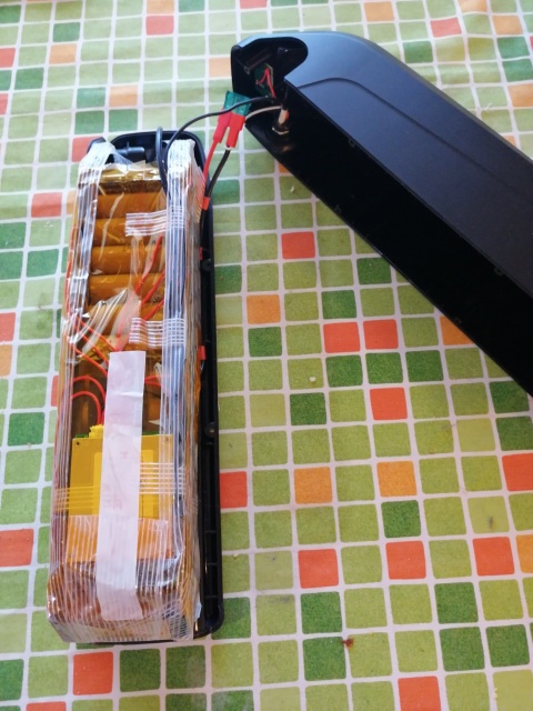

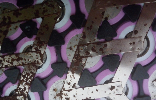

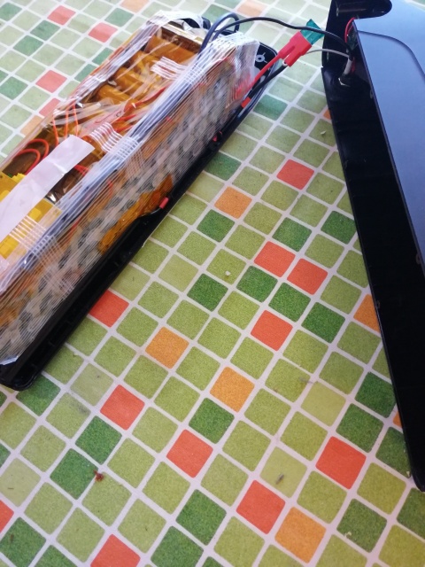

Buona serata a tutti.
Per caso ho dovuto aprire una mia batteria assemblata da meno di un anno e ho avuto una spiacevole sorpresa, molte tracce di ossido su nikel e celle, e già capitato a qualcuno?.
Avete qualche consiglio e rimedio per salvare la batteria prevenendo dopo averla pulita per bene altre ossidazioni future?

Risposta semplicissima, quelle strisce NON sono di Nichel ma di (molto più economico) acciaio nichelato, spesso si prendono fregature anche quando si ordina Nichel puro, con i cinesi ci vuole occhio!!!
Visto che si tratta quindi di "ruggine" basta che tu la disattivi con un convertitore tipo Fertan o Ferox, la "ruggine" diventerà nera e inattaccabile in futuro.

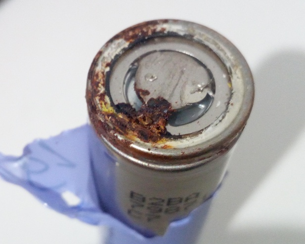

Penso che il problema non sia solo legato alla qualità del nikel l'ossidazione colpisce anche le celle che dovrebbero essere costruite con i migliori materiali, questa che vedete è una cella Samsun smontata dalla batteria Bosch della mia Haibike:
90,89 KB
Si vedeva una leggera ossidazione, ho provato a togliere il rivestimento protettivo e sorpresa……..
Penso che una volta assemblata e collaudata la batteria sia meglio mettere qualche protezione su tutti i contatti nikel celle e eventuali saldature, nella batteria Bosch e nei contenitori Hailong di spazio per nastri o isolatori vari c'è ne veramente poco, penso che una vernice isolante sia l'ideale.
Nella batteria Bosch comunque quello era l'unico difetto trovato (in diverse celle) barrette di nikel e saldature varie tutto perfetto, non vorrei che si trattasse di corrosione dovuta alla chimica della cella…………..

Ciao fabio, acqua sicuramente no, al massimo può essersi formata condensa nei vari spostamenti esci di casa entra in casa, come capita a qualsiasi batteria, la cosa più strana e quell'ossidazione sulle celle Samsung della vecchia Bosch, le strisce di nikel posso capire che non siano di buona qualità……..

quella che hai postato forse era una cella difettosa, può capitare anche in una bosch
