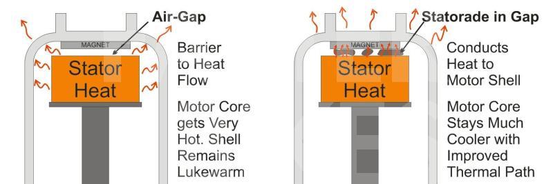

           	| Da qualche anno penso all'uso di ferrofluido per ottimizzare la dissipazione termica tra statore e rotore negli hub. Oggi per caso mi sono imbattuto nello STATORADE di ebikes.ca
 di base credo e' un ferrofluido leggermente diluito per renderlo meno denso.
 sul sito mostrano risultati davvero notevoli.
 Avete esperienze?
 qui un video:  https://youtu.be/9bvS0aZ4VpA

                      | l'olio rimane intrappolato tra statore e rotore?  mmm dubito, per me se ne va in giro dappertutto piano piano, ciò nn toglie che se abbassa  così la temperatura ben venga |
                      | Una persona pessimista fa si di creare delle energie che andranno nella direzione delle sue paure piu profonde, fino alla loro realizzazione. Il pessimismo sincronizza anche i semafori.
                | Daniele ConsoliniUtente Master
                      |  Inserito il - 04/04/2020 :  12:14:45
                      | no rimane tra rotore e statore, non e' un olio normale, ma ferrofluido ferromagnetico. viene usato per altoparlanti da 30 anni con successo e stai sicuro che non si muove dall-air gap.
 solo puo' succedere che per forza centrifuga tenda a uscire dalle fessurazioni dove si avvitano i coperchi al rotore, problema risolvibilissimo con una passatina di silicone sul bordo del motore.
 inoltre a detta del produttore, non comporta l'aumento di consumi a vuoto, tipico dell'uso di olio normale

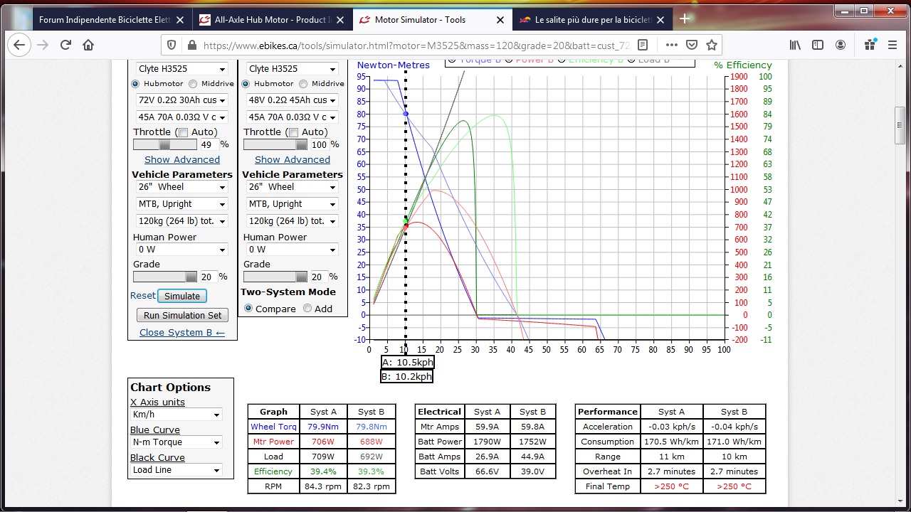

                      | il magura l'ho. Adesso sto facendo simulazioni, anche se ogni tanto si pianta il sito di ebikes.ca effettivamente aumentare la tensione sposta la curva di rendimento del motore in un posto davvero infelice per fare salite
 peró adesso ho comperato un 3525...se lo alimento a 48 faccio i 35 in pianura e mi viene l'orchite, visto che il Voyager fa tale velocitá da 10 anni.
 Potrei valutare l-idea di uno stepdown da interporre tra controller e batteria, ma ricordo che Pix fece dei test al riguardo senza ottenere beneficio alcuno.
 Sto perdendo qualcosa per la strada. Unica cosa certa...da simulatore il motore si surriscalderá, in 4 minuti scarsi senza statorade ed in 6 minuti con. ...quindi tanto vale progettare il tuto senza statorade per ora. Chiaramente sto parlando di test al limite con pendenze assurde.
 Ad ogni modo prima di farmi unídea precisa devo fre varie simulazioni. non ho mai amato il simulatore di ebikes.ca, l'ho sempre trovato difficile da leggere...peró mi sa che ci devo fare amicizia.
                      | Un viaggio in bicicletta libera l'anima
                      |  Inserito il - 09/04/2020 :  13:05:29
                      | ragazzi, ho dei dubbi...con le batterie ok...ma con i motori sono in difficoltá.
 Ho simulato lo stesso sostema a 72 ed a 48.
 Ho impostato massima pendenza, che so essere notevole, ma ho lasciato poco peso...quindi siamo li.
 Lui di base con entrambi gli acceleratori al massimo mi fa vedere quale é la massima velocitá dei due sistemi, che a me in fondo interessa relativamente.
 allora ho tolto gas al sistema a 72V sino a fare concidere le due velocitá. Con mia sorpresa il sistema a 72 sembra vincere su quello a 48 come rendimento.
 Certo ció obliga ad avere cura del gas, ma effettivamente ció coincide con quello che dice Pix riguardo le varie tensioni di alimentazione di batteria. Alla fine non é conveniente un sistema a bassa tensione, se non per autolimitare l-utente a non eccedere con il manettino.

                      | qui addirittura si evince che il sistema a 72V a 15kmh contro quello a 48 che sale ai 10 vince sul rendimnto tanto da scaldare meno il motore salendo piú alla svelta. Sto sbagliando qualcosa? help!
  330,84 KB

                      | mah..l'unica cosa che mi sento di dire è che anche a parità di watt il sistema con più volt spinge di più. spiegare questo necessiterebbe di competenze che io nn posseggo. |

                      | Io con questi grafici ho sempre fatto a pugni, comunque mentre per il 3525 non ho mai fatto test specifici posso dirti che i Nine RH205 6*10 (ne ho avuti diversi a disposizione per provarli, e uno lo possiedo tutt'ora) a parità di potenza salgono meglio a 36V che a 72V, anni fa li ho testati sia con una centralina da 36V-40A che avevo (1440W) che con una da 72V limitata a 20A (sempre 1440W) e sulla salita del 25% che porta a casa mia la versione 36V era vincente.

                      | Il nine lo conosco più che bene...gran motore. Il clyte sicuramente è più prestante. ...mi fa piacere che anche tu fai a pugni col simulatore...mi sento meno solo.
 Mi sorge il dubbio che la corrente di modulazione del motore non sia considerata nel computo del simulatore e possa cambiare le carte in tavola. Boh. Forse Pino o Pix possono chiarire l'arcano
