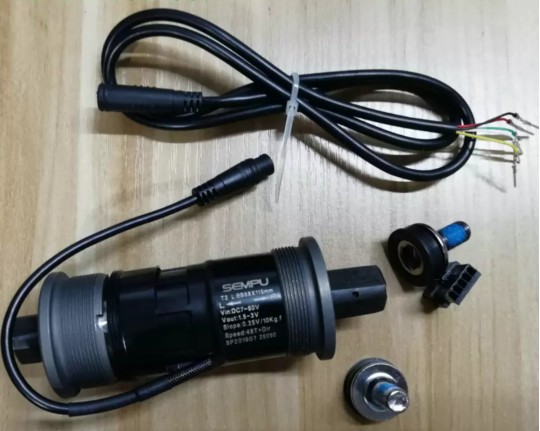

Ciao ragazzi, gironzolando sul web, ho trovato questo.
Qualcuno lo conosce?
Che ne pensate?

Inserito il - 17/04/2020 : 11:17:57  Mostra Profilo Invia a MilleMiglia un Messaggio Privato  Rispondi Quotando
Metti un link così possiamo andare a leggere qualcosa, dalla foto cosa vuoi che ci capiamo?

ma che 2 palle questi movimenti centrali a perno quadro.... ma è possibile che non han ancora capito che quello , è uno standard che è morto da almeno 20anni e che ormai lo usano solo quei ferri da supermercato?? ma è così complicato "inventar" cose con gli standard odierni..?
Inserito il - 17/04/2020 : 12:58:14  Mostra Profilo Invia a Barba 49 un Messaggio Privato  Rispondi Quotando
Cose te ne fai del torque sensor se non hai la sua centralina dedicata? Non lavora su quelle normali adatte per il pas e l'acceleratore, quindi non serve a niente...

Inserito il - 17/04/2020 : 16:38:19  Mostra Profilo Invia a Steu851 un Messaggio Privato  Rispondi Quotando
ne ho comprato uno, con la sua centralina, ma non son riuscito a utilizzarlo rovinandolo.
Prima di tutto occorre bucare il telaio per far uscire il cavo, buco abbastanza grosso per via della dimensione del connettore.
poi bisogna fare molta attenzione quando lo si monta, ho fatto l'errore di serrare la ghiera dal lato sbagliato, anzichè la ghiera ha girato tutto il movimento centrale strappando il cavo proprio deve si innesta nella resina, solo un bravo chirurgo forse potrebbe ripararlo, quindi se serve ho il kit centralina display a colori

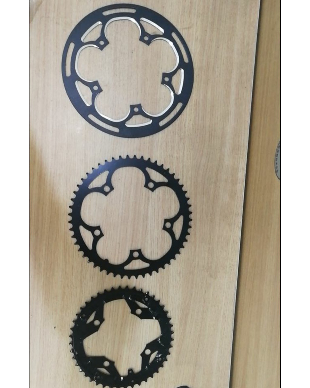

E ma io ho una tripla
Vedo che alcuni vendono insieme al kit anche una corona, ma non saprei proprio come regolarmi
il secondo è il primo dei perdenti!
jonny
669 Messaggi
Inserito il - 20/04/2020 : 14:57:39  Mostra Profilo Invia a jonny un Messaggio Privato  Rispondi Quotando

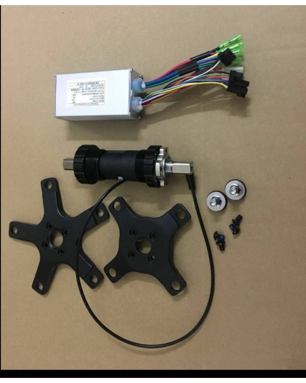

Oltre che per la dentatura, anche quale interasse scegliere, eventualmente poi volessi cambiare le corone.
Sarà un interasse dei motori centrali dei kit attuali?

Inserito il - 21/04/2020 : 12:09:47  Mostra Profilo Invia a Steu851 un Messaggio Privato  Rispondi Quotando
jonny ha scritto:
160,09 KB
Questa foto non mi quadra, vedo il torque sensor col suo connettore tondo impermeabile ed una centralina apparentemente per il PAS, vista la moltitudine di connettori piatti. Il torque sensor necessita della sua centralina non si collega al posto del PAS o dell'acceleratore

Inserito il - 22/04/2020 : 15:15:49  Mostra Profilo Invia a jonny un Messaggio Privato  Rispondi Quotando
Ciao Steu, si era solo di esempio la foto. Il kit che prendo non ha bisogno di quella guarnitura, però secondo il cinese, la mia tripla non monta.
Per assurdo davvero non riuscissi a montarla, avendo un pacco posteriore 7V 13/36, che rapporto potrei montare per un utilizzo normale? 42T? E che guarnitura mono corona magari intercambiabile potrei prendere?

Inserito il - 09/05/2020 : 08:40:40  Mostra Profilo Invia a jonny un Messaggio Privato  Rispondi Quotando
Ciao Ragazzi, ieri finalmente sono riuscito a provare il kit torque sensor comprato da Enourau.
Premetto che l'ho utilizzato in un tratto di 150m perchè montato tutto solo per provare.
Non ho mai provato un centrale tipo Bosh e affini quindi non so realmente cosa sia e che sensazione dia il sistema torque.
Questo kit che ho io, altro non è che un pas integrato nel movimento.
L'assistenza non varia con l'intensità dello sforzo sul pedale.
Ho settato l'assistenza su 5 livelli.
Non appena premi sul pedale (e non è neanche immediato l'effetto), parte l'assistenza alla massima potenza del livello impostato.
Livello più alto = Maggiore assistenza e velocità
Al momento devo dire una delusione
Vi aggiorno, quando terminerò il montaggio per bene, solo per essere utile magari a qualcuno che leggerà un giorno interessato ad acquistare questo kit
