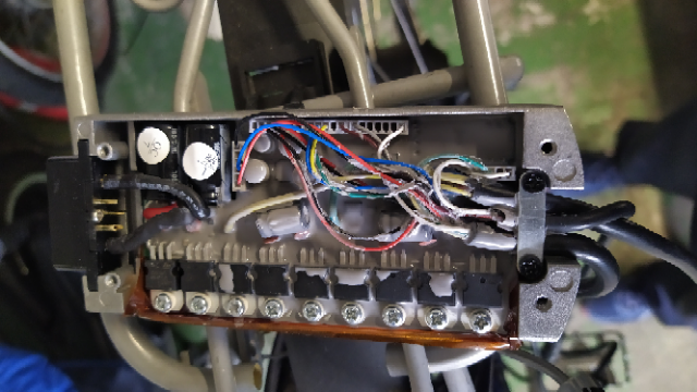

come posso controllare che non sia la centralina guasta?Grazie
349,69 KB

Grazie, ho inserito la batteria nella slitta portabatteria dove si trova il controller incorporato ho collegato i cavi che sono quelli 4,in1 al display,accesso il display e si é spento tutto, non ho azionato il motore.
Inserito il - 24/04/2020 : 22:06:12  Mostra Profilo Invia a Barba 49 un Messaggio Privato  Rispondi Quotando
Un eventuale cortocircuito può essere localizzato proprio nella centralina incorporata nella slitta, non importa accendere l'assistenza!
Bene Barba, allora i sospettati sono il controller o il display...chi arrestiamo? #129325;
Proverò a far tornare i 42volt all uscita della batteria e l attacco alla slitta con il controller senza accendere il display la scollego e misuro i vol sui poli in uscita della batteria, potrebbe funzionare?
