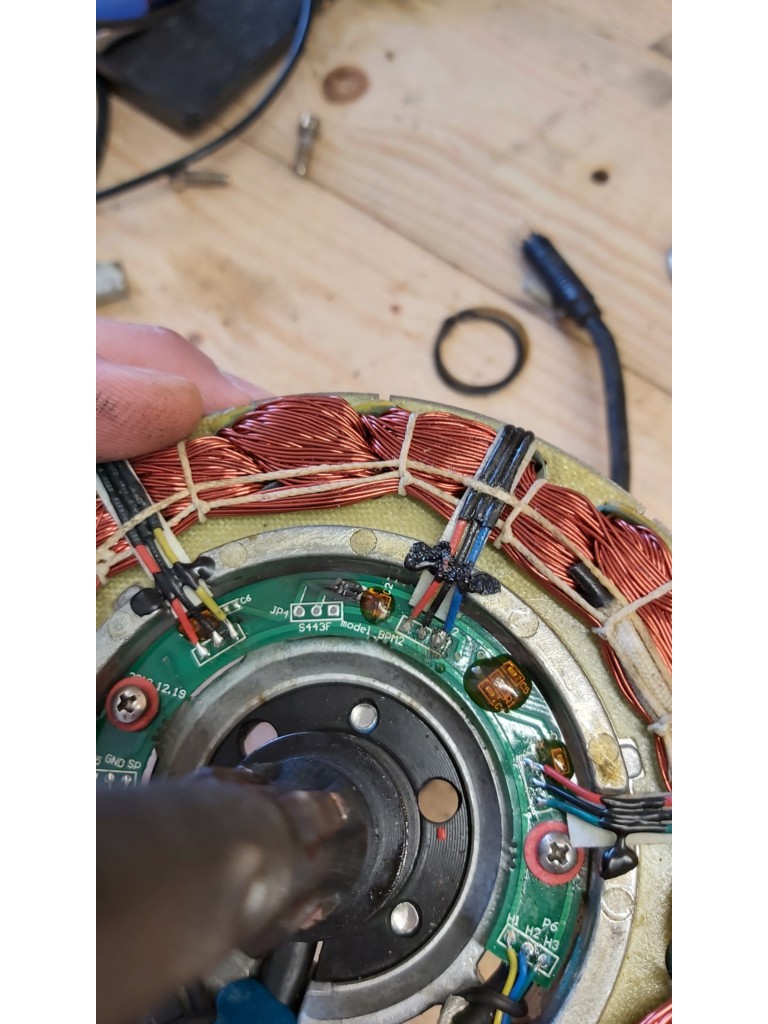

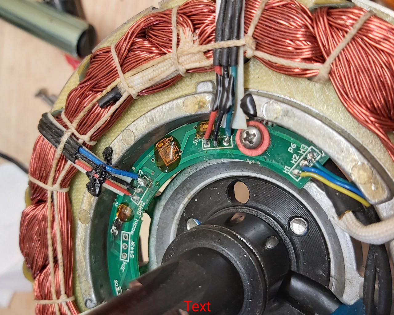

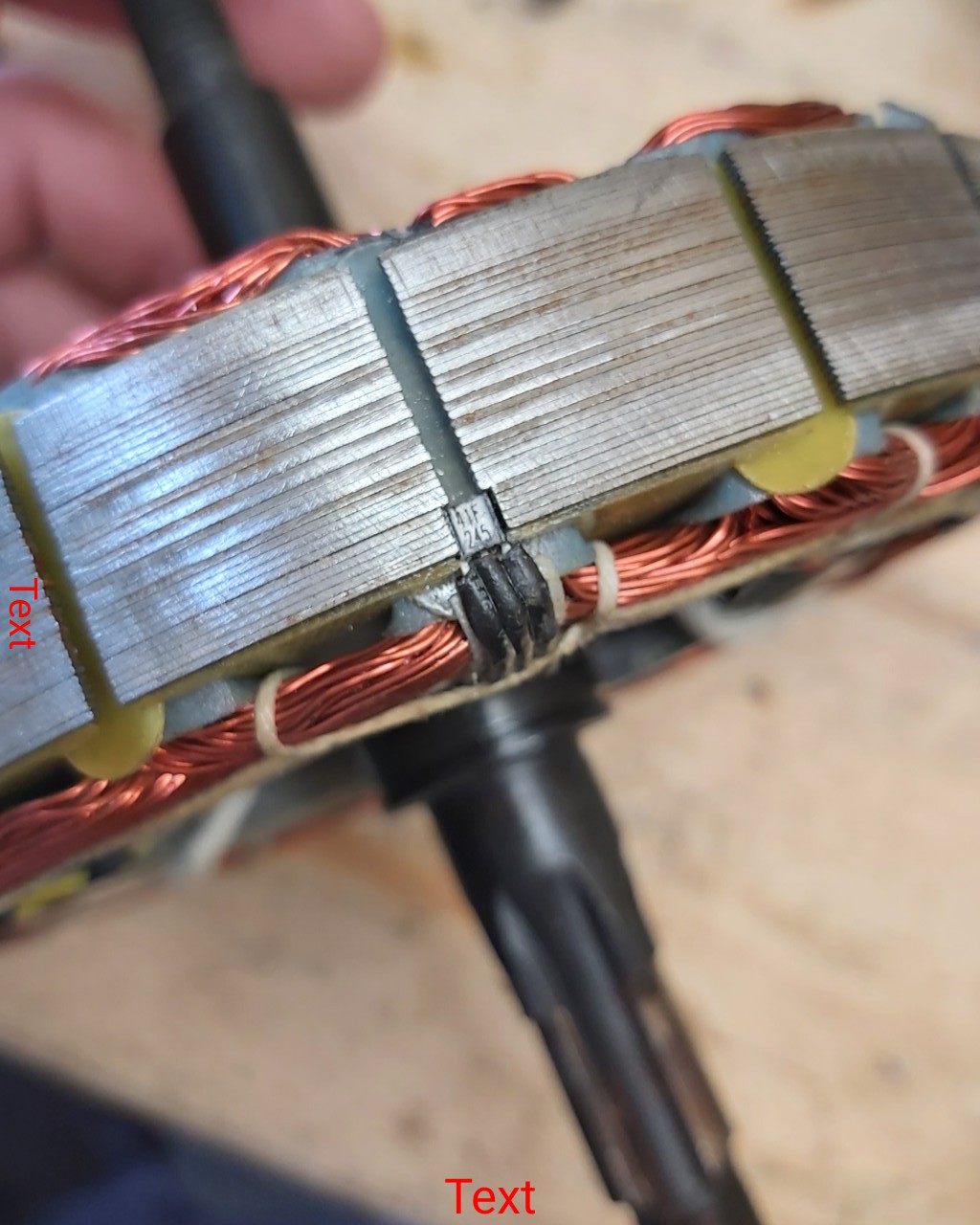

Ciao ragazzi, ora il display mi da un altro codice di errore 8h.
Motor Hall sensor error.
Ho smontato la ruota, ho visto dei tutorial e da quello che ho capito per vedere se un sensore funziona, dovrebbero arrivare 4/5V sul terzo piedino (un piedino il positivo, uno il negativo ed il terzo la funzione del sensore). Mi arrivano 5 V su tutti e tre i sensori. Anche sulla scheda dove c'è il filo bianco indicato.con sp che dovrebbe essere la velocità, mi arrivano i 5V.
C'è solo una parte annerita sulla scheda che potrebbe far pensare ad un corto. Ma non c'è nessun componente sotto.
Posto alcune foto

I sensori vanno alimentati con 5vdc e poi devi collegarci una resistenza da 10KOhm tra massa e segnale, poi girando il motore a mano devi controllare che la tensione tra segnale e negativo passi da zero a 4V circa ogni volta che una calamita va ad eccitare il sensore stesso: Idem per il cavo bianco...

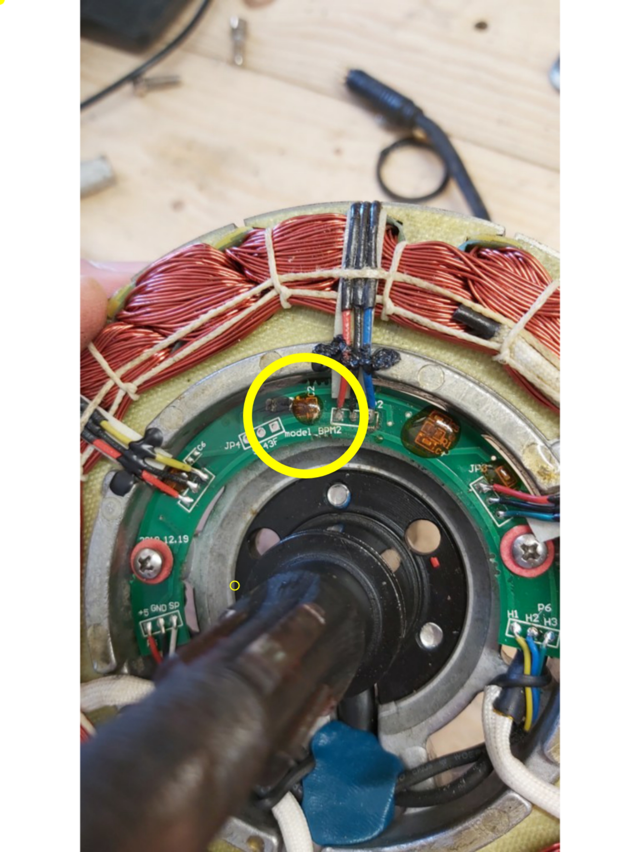

La parte annerita è alquanto sospetta
Vicino c'è una goccia di resina che ricopre, penso, un condensatore, se la guardi attentamente non è trasparente come quella più grossa, li si vede benissimo che ci sono due resistenze e un condensatore, mentre quella vicino alla parte affumicata presenta una macchia che altera la trasparenza
E' solo un'ipotesi, ma potrebbe essere che sotto alla resina si è bruciato qualcosa che generando pressione l'ha scollata da una parte per far uscire i gas che hanno fatto quella macchia

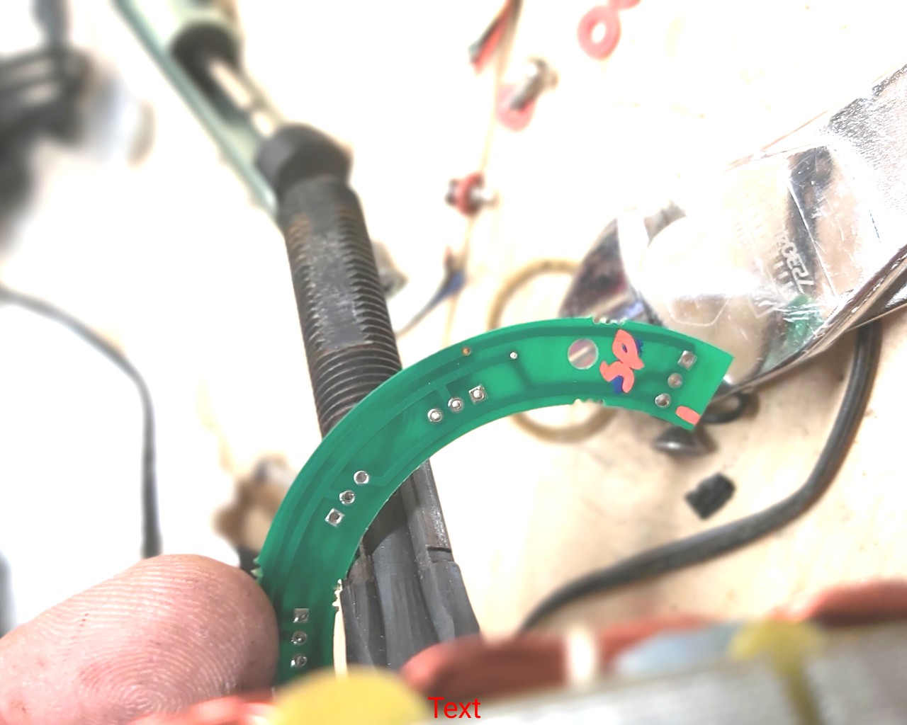

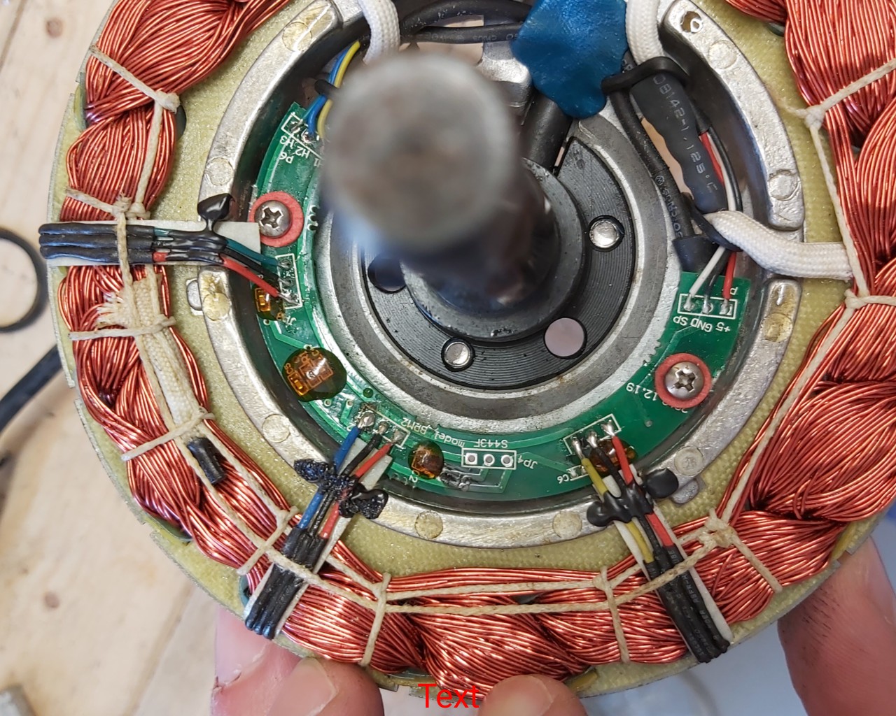

Ciao ragazzi, ho il dubbio che il mio motore non abbia proprio il sensore di velocità. Le tre fasi sul lato destro h1 2 e 3 corrispondono al terzo piedino di uno dei 3 corrispettivi sensori, mentre il filo bianco contrassegnato con la dicitura sp sulla scheda, non é collegato a nulla, la pista arriva al punto s443f, dove non c'è nessun componente saldato. Ho cercato in rete, ma non ho trovato nulla, solo alcune foto in cui il filo bianco non c'è proprio.
Inoltre sapreste dirmi i tre numeri sotto alla sigla del sensore cosa significano? Trovo in rete solo 41f con sigle diverse
