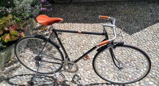

joehead
6 Messaggi
Inserito il - 04/05/2020 : 10:25:17  Mostra Profilo  Rispondi Quotando
questo è il mio mezzo con il quale vado al lavoro ogni giorno, è stato il mio primo restauro.
141,84 KB
