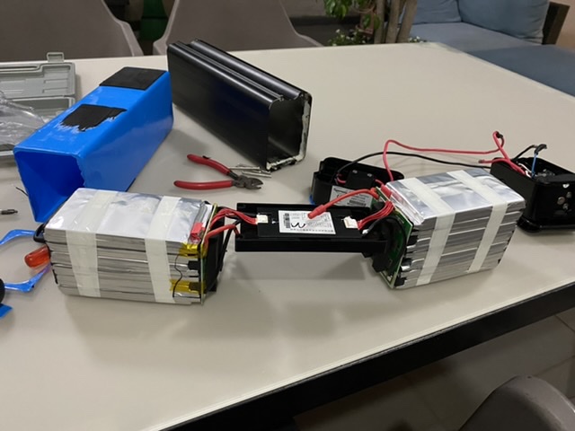

                       Inserito il - 25/05/2020 :  22:11:50
                       Questo in foto è quello che ho.  Il motore della bici è - Bafang 500 w Il fatto è che in rete riesco a trovare molto più facilmente bms da 20A piuttosto che da 15A, motivo per cui vi chiedevo di consigliarmene qualcuno.
    3691,55 KB |

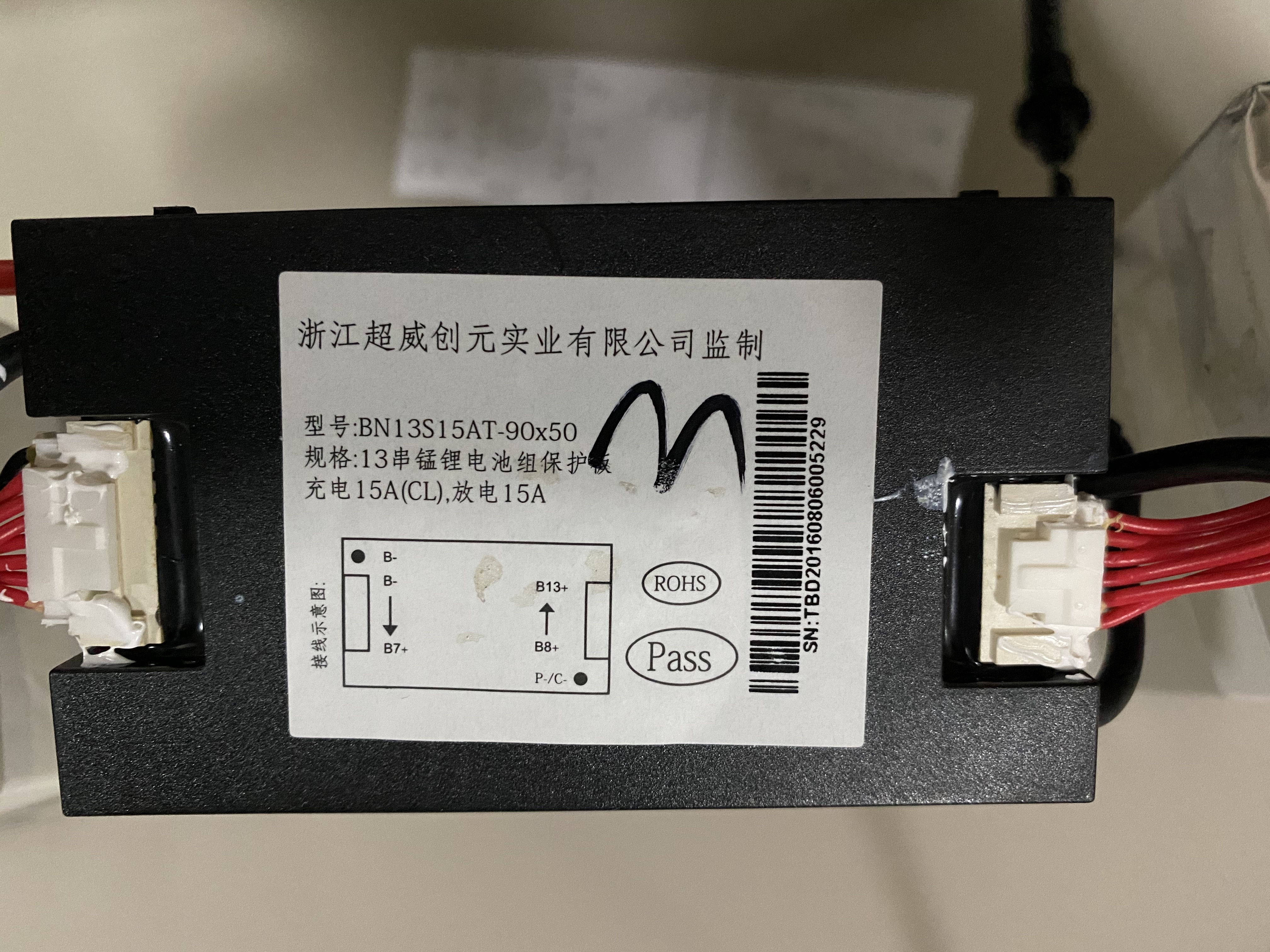

  Ciao Andrea, ti ringrazio per la risposta, ma non essendo molto pratico, non mi è ben chiaro il tuo suggerimento. Controllando meglio, posso affermare che delle 13 celle 7 sono a 4,1 V, 5 sono a 3,9 V è una è a 4,0 V  Magari ti posto una foto del pacco batteria così forse riesci a farmi capire e ad indirizzarmi meglio. Grazie e scusa la poca dimestichezza
    76,74 KB |
                 36552 Messaggi  |
                       Inserito il - 26/05/2020 :  06:00:23
                       Purtroppo su una batteria come la tua divisa in due blocchi e con un BMS personalizzato che non troverai in commercio è difficile mettere le mani, ma siccome conosco bene quelle celle posso dirti di lasciar perdere, sono mediocri e se sono sbilanciate è perchè probabilmente sono danneggiate.
  Se vuoi provare a fare quanto consigliato da Andrea devi acquistare a vil prezzo un caricatore per celle al litio da 1S (ovvero per una sola cella) e poi dopo aver scollegato i connettori sulla scheda del BMS collegarlo via via a tutte le celle per portarle a 4,2V: A quel punto ricolleghi i connettori e provi ad usare la bici normalmente.    |

                       Inserito il - 26/05/2020 :  09:09:17
                       Purtroppo concordo con barba49 quelle celle sono mediocri, me ne sono capitate molte di batterie così e tutte erano andate per colpa di un parallelo più debole o addirittura andato. Se ti interessa potrei fartela con Celle di ottima qualità! |

                      |  buongiorno, scusate la domanda forse un po sciocca, ma le celle in foto sono di nuova generazione?io le ho sempre viste cilindriche |

                 3375 Messaggi  |
                       Inserito il - 26/05/2020 :  12:23:41
                       Lapon, sono a busta e sono più vecchie delle 18650. E solitamente sono scadenti. |

                 14781 Messaggi  |
                       Inserito il - 26/05/2020 :  16:45:26
                       - stacca il bms - visto che riesci a misurare le celle una per una sai trovare i + e il - di ogni cella - ci colleghi il caricatorino rispettando le polarità e aspetti che la cella sia carica a 4,2v (ci può mettere più di un giorno, quei caricatorini danno pochi mah) - ricolleghi il bms, magari fai caricare anche col caricabetterie originale per un pò - provi come va.... |

  Ad esempio una batteria composta da sole trenta celle Sony VTC6 da 3000mAh (10S-3p) avrebbe una capacità di soli 9Ah ma sarebbe in grado di alimentare anche un motore da 1000W, e lo stesso accade per una batteria fatta con 50 celle Samsung da 3500mAh (10S-5P) solo che quest'ultima avrebbe una capacità di ben 17,5Ah ed un'autonomia doppia rispetto all'altra.
  Ecco che fino a quando un artigiano non ti dice QUANTE celle riesce ad inserire nel tuo involucro, dopo si può iniziare a parlare di QUALI celle.
  Ok perfetto. Avevo intuito fosse così, ma mi hai  chiarito decisamente le idee. Grazie. |
