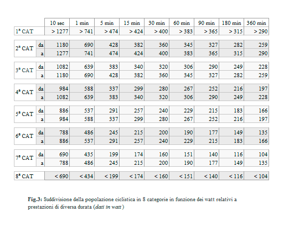

Messaggio di berna_48
...il display mi segnava i soliti 250w del sottoscritto ...
I soliti ? delle 2 l'una, o questo valore è un po' farlocco o tu sei un atleta, esprimere in continuo 250 W non dico che sia da professionisti del pedale ma quasi . E se è vero che riesci a spingere per 250 W , il motore non dovrebbe essere poi così sollecitato a tal punto da surriscaldarsi, qualcosa non mi torna.
Nell'immagine seguente sono rappresentate 8 categorie di ciclisti con un dato standardizzato di peso complessivo di 70 kg .
Calcolate che un ciclista amatoriale un po' sovrappeso e che non si allena con regolarità è già nella categoria 8, credo che molti jobiker siano dalla 9 in su, io sicuramente .
20,94 KB
Altro esempio: a spanne in pianura con una bici da corsa ci vogliono questi watt:
30 km/h —> 186 watt
32 km/h —> 215 watt
34 km/h —> 248 watt
36 km/h —> 284 watt
io di gente che vada a 32 km/h di media (non brevi tratti) non ne vedo proprio mai (a meno che non siano in gruppo) tanto per capire il livello di allenamento che si deve avere per esprimere 200 watt continuativi .

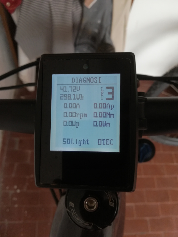

Riesci a fare una foto al display in quel menù per vedere cosa ha di differente dal mio?
Io lo vedo così, con le due temperature
Ecco la foto
115,25 KB
Come vedi mancano proprio i due valori delle temperature
Meno dati riusciamo a vedere meno rompiamo le scatole

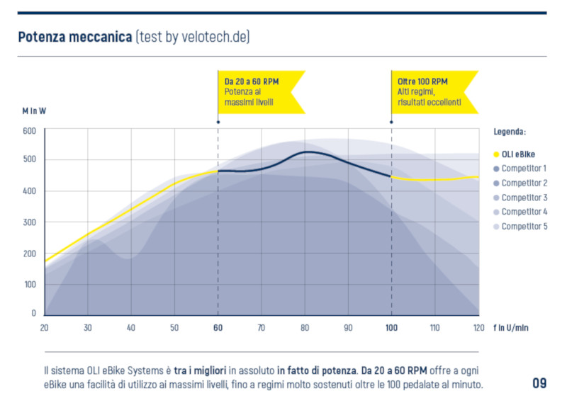

berna_48
726 Messaggi
Inserito il - 14/05/2020 : 11:06:17  Mostra Profilo  Rispondi Quotando
Mister D ha scritto:
Ho una Atala AM80 prima serie come quella di Bik3r. Anch'io ho sofferto del problema del drop batteria che provocava lo spegnimento del sistema. Nel tempo ho imparato che si manifesta solo ad assistenza 5 con cadenza di pedalata molto alta e quindi con alti giri del motore. E' sufficiente utilizzare la assistenza 4 e il problema non si manifesta.
Credo che questo problema lo abbiano risolto
51,01 KB
71,46 KB
Questi sono due grafici presi dal sito di Olieds, mostrano che riescono ad arrivare a rpm molto alti senza grossi cedimenti del motore, naturalmente non è detto che sia "la verità assoluta", comunque danno in'idea di come lavorano.

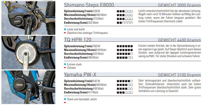

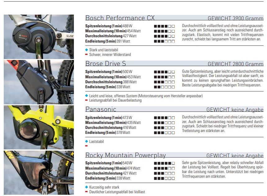

Guardate cosa ho scovato (se lo sapevate già vi ammazzo) , una rivista tedesca ha fatto un test serio nel 2018 su alcuni motori in voga, spremendoli alla massima potenza su una salita di 30 minuti e misurando accuratamente la potenza e la temperatura del motore, ne emerge più o meno quello che si è detto, cioè che alla ruota siamo sull'ordine dei 500 W ma emerge anche che tutti hanno sistemi di taglio di potenza in caso di innalzarsi della temperatura e qualcuno come shimano ne esce maluccio con tagli continui . Poi c'è il TQ che ha una potenza di picco esagerata .
133,77 KB
97,06 KB

Guardando questo test mi sono tranquillizzato, chi più chi meno, tutti i motori tagliano la potenza se stressati.
Ho voluto fare un'altra prova con l'Oli
Ho rifatto la stessa salita tenendo d'occhio i consumi (quelli che appaiono sul display), se mantengo i valori su un range dai 450 ai 550 watt, con punte anche di 600, va tranquillo senza intoppi, come cerco di forzare arrivando sui 700 watt e oltre, sempre a display, dopo un paio di minuti inizia a tagliare portando la potenza a poco oltre i 300 watt.
Non so come si piazzerebbe l'Oli in quel test, non credo che sfigurerebbe
