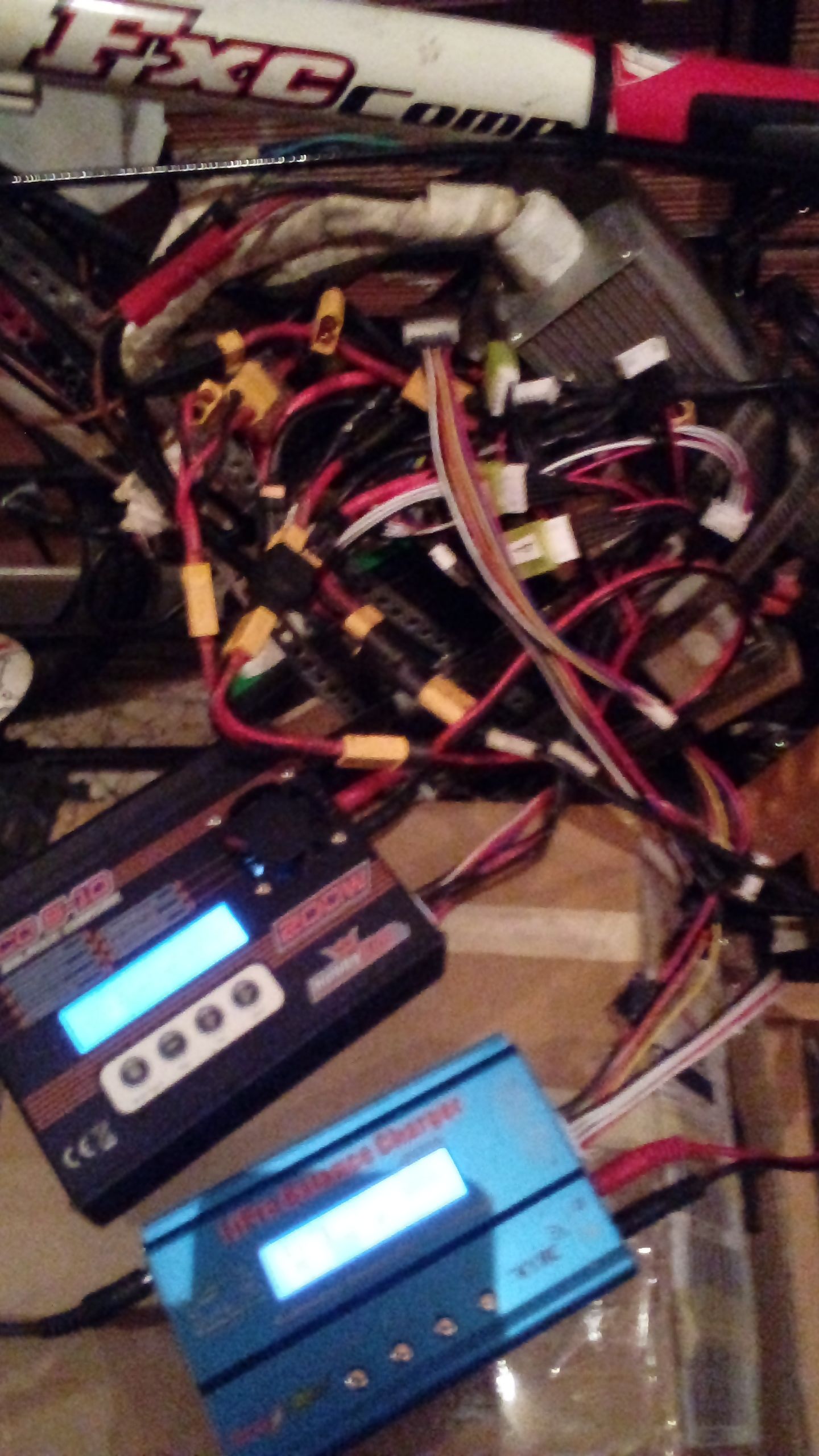

Barba ha ragione. Questa è l'immagine di una carica di batteria 14S (6s+4s+4s) di LiPo Multistar... Ti passa la voglia, vero? Oltrertutto adesso costano carissime, non sono più da prendere in considerazione a meno che tu non abbia gà in casa un po' di batterie usate per altri scopi.

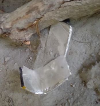

Celle LiPo prese a bastonate

Inserito il - 18/05/2020 : 20:01:38  Mostra Profilo Invia a Barba 49 un Messaggio Privato  Rispondi Quotando
Invece di prenderle a bastonate prova a caricarle con un comune BMS in modo che raggiungano i 4,25V e vedi come si gonfiano, mentre le LiIon non fanno una piega...

Inserito il - 18/05/2020 : 21:42:50  Mostra Profilo Invia a gizeta un Messaggio Privato  Rispondi Quotando
Barba:
No, no, no! La maggior parte delle cariche la faccio a 4,10/15, solo nei giri lunghissimi a 4,20. E appena vedo una cella gonfia (ma mi è capitato solo 4 volte su quasi due dozzine di pacchi che ho usato in 5 anni) le disassemblo. E poi le bastono, per vedere se cadendo in bici corro il pericolo di prendere fuoco!
