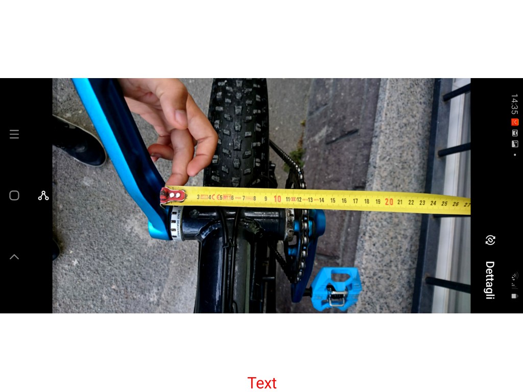

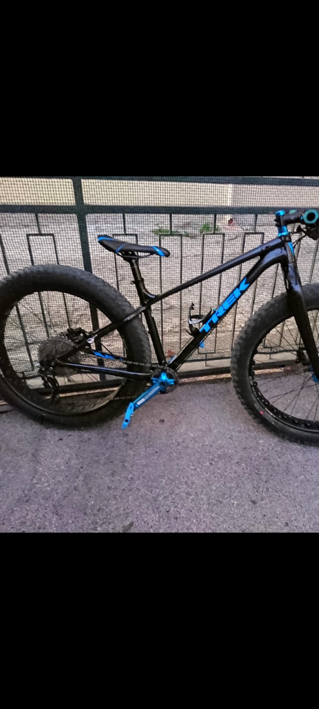

Ciao Ragazzi,
Ho trovato questa fat in vendita, che vorrei elettrificata, per utilizzo sterrato, campagna.
Vorrei un kit divertente magari alimentato a 48V con case da telaio ed una di riserva a zaino.
Per questo telaio c'è qualcosa? Cosa mi consigliate?
122,21 KB
883,99 KB
il secondo è il primo dei perdenti!
36552 Messaggi
Inserito il - 29/05/2020 : 16:19:45  Mostra Profilo Invia a Barba 49 un Messaggio Privato  Rispondi Quotando
La Bafang produce solamente i BBS-HD da 1000W con una lunghezza sufficiente per quel movimento centrale, se vuoi montare un BBS-01 o 02 devi ricorrere ad artigiani che li prolungano a richiesta e poi li vendono a caro prezzo...
