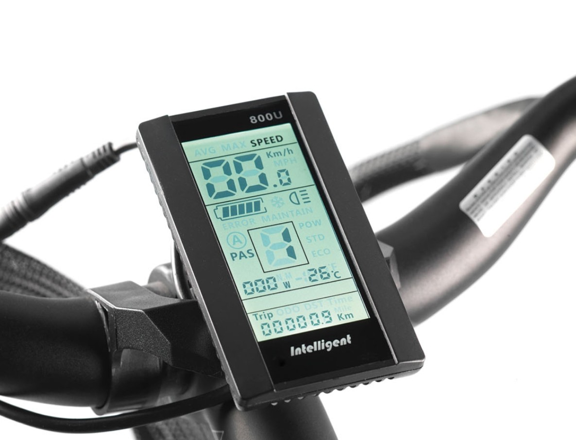

                      | Che display monta la Armony, puoi postare una foto?
                | Sergiom2Utente Master
   3797 Messaggi
                      |  Inserito il - 17/05/2020 :  16:10:10
                      | È questo?
  112,53 KB
                | FefesNuovo Utente
   23 Messaggi
                      |  Inserito il - 17/05/2020 :  16:11:31
                      | Abbiamo provato anche a partire insieme e l'Atala se la brucia in partenza alla armony per poi superarla è come se fosse un discorso di coppia o potenza iniziale. Ripeto in questi giorni le sto usando parecchio,e a me non interessa la velocità o altro in quanto la uso con mia figlia e mia moglie però vi assicuro che svincolarsi tra le auto e facendo continui stop And go...
                | FefesNuovo Utente
   23 Messaggi
                      |  Inserito il - 17/05/2020 :  16:12:49
                      | Si esatto |
                | FefesNuovo Utente
   23 Messaggi
                      |  Inserito il - 17/05/2020 :  16:22:25
                      | Il display e' proprio quello,Sono entrato anche nel display con il libretto di istruzioni,ma penso che qui nel forum ci sia sicuramente qualcuno + competente di me |

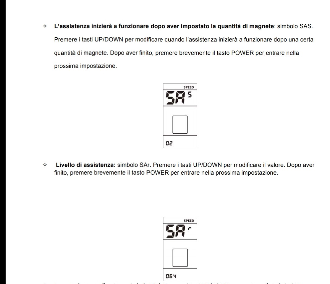

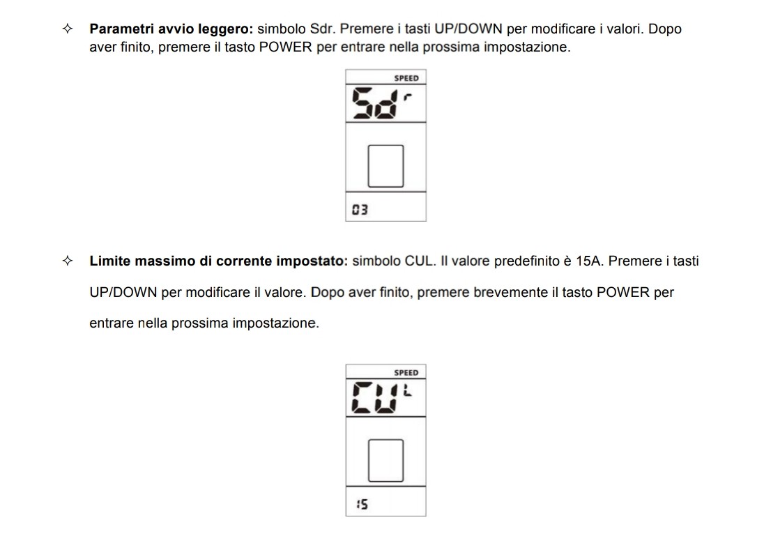

                      | Devi controllare questi parametri
  84,79 KB
  68,63 KB
   3797 Messaggi
                      |  Inserito il - 17/05/2020 :  17:05:18
                      | Magari possiamo farlo insieme se mi lasci in privato il tuo numero di cellulare. Sembra complicato ma è più facile da farsi che a dirsi.
 Evidentemente il display è settato in modo troppo conservativo...
 Dopo i settaggi, vedrai che la Armony alla Atala gli fa vedere la polvere.
 Fammi sapere,
 Ciao e buona domenica
