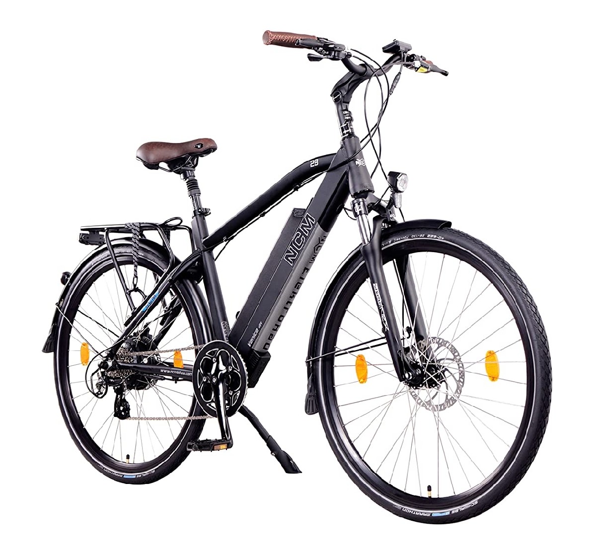

Volevo un parere, da chi può rispondermi, su questa bici 2020 ATALA visto anche quello che ho scritto nel primo post:
https://www.atala.it/prodotti/e-run-500-man/
La NCM Milano su Amazon non è disponibile e non so se per gli acquisti on line in negozi non italiani verrà riconosciuto il bonus.
Il prezzo dell'Atala rispetto alla Milano è molto inferiore, 250 € (in offerta) in meno c'è così tanta differenza?
Nicola
Sergiom2
3797 Messaggi
Inserito il - 20/05/2020 : 20:28:41  Mostra Profilo  Rispondi Quotando
Non è a 48 volt e la batteria è meno capiente e non in posizione centrale
Non ha forcella ammortizzata
Non ha i freni a disco
Il motore è 35Nm contro i 55Nm della ncm.
È disponibile la Venice che è identica alla Milano tranne che non è a scavalco basso, è come la Atala.
Per il bonus non so che dirti, sembra solo che non vogliono lo scontrino fiscale ma la fattura.

Quindi andresti senza ombra di dubbio sulla ncm Venezia?
Certo 250 euro sono tanti considerato che ne devo acquistare 2.
Per eventuale assistenza?
Hai qualche modello da consigliarmi intorno a 1000?
Sergiom2
3797 Messaggi
Inserito il - 20/05/2020 : 22:03:13  Mostra Profilo  Rispondi Quotando
Non saprei cosa consigliarti...
Avrei dovuto provare tutte le bici per poi dare consigli.
Ma ho la Milano da 2 anni e rotti con 8000km fatti e ti posso giurare che quei 200 euro in più sono ben spesi.
D'altronde non consiglio una bici da 3000 euro ma una da 1200 che, qui lo dico e lo confermo, non ha nulla da invidiare ad una da 3000!
