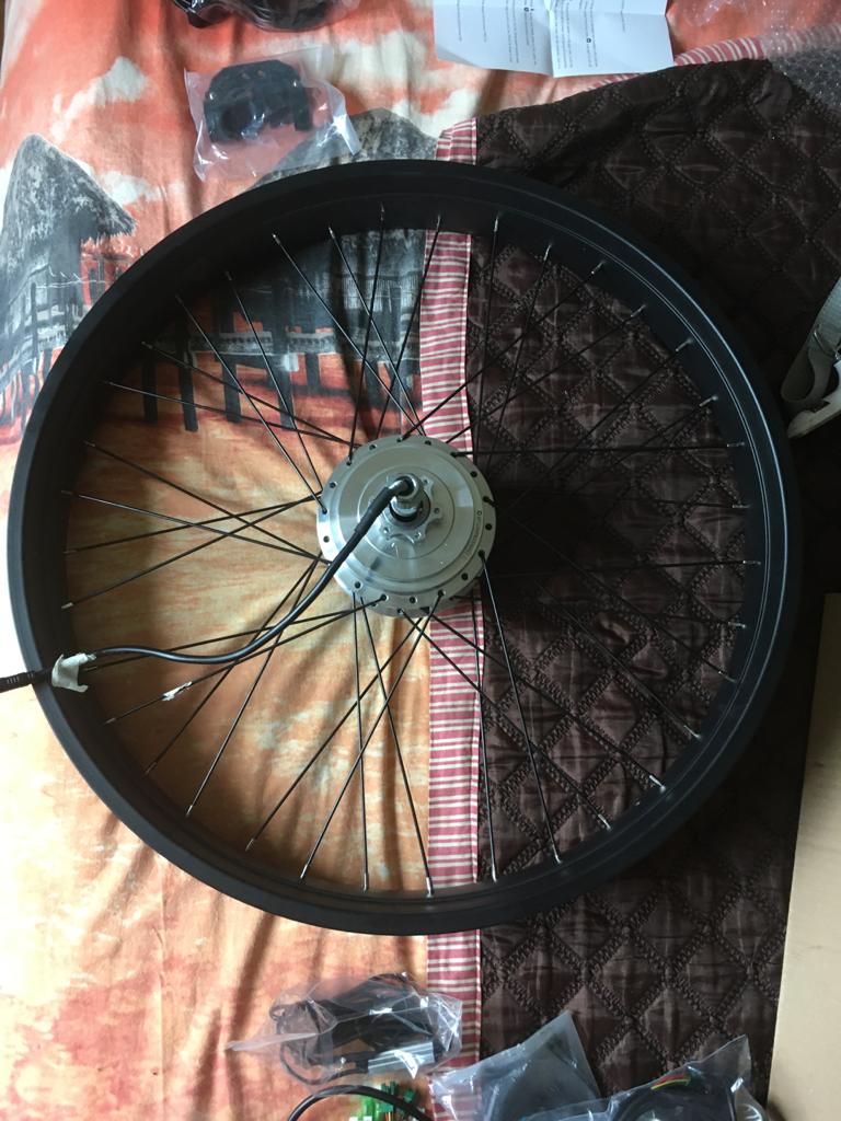

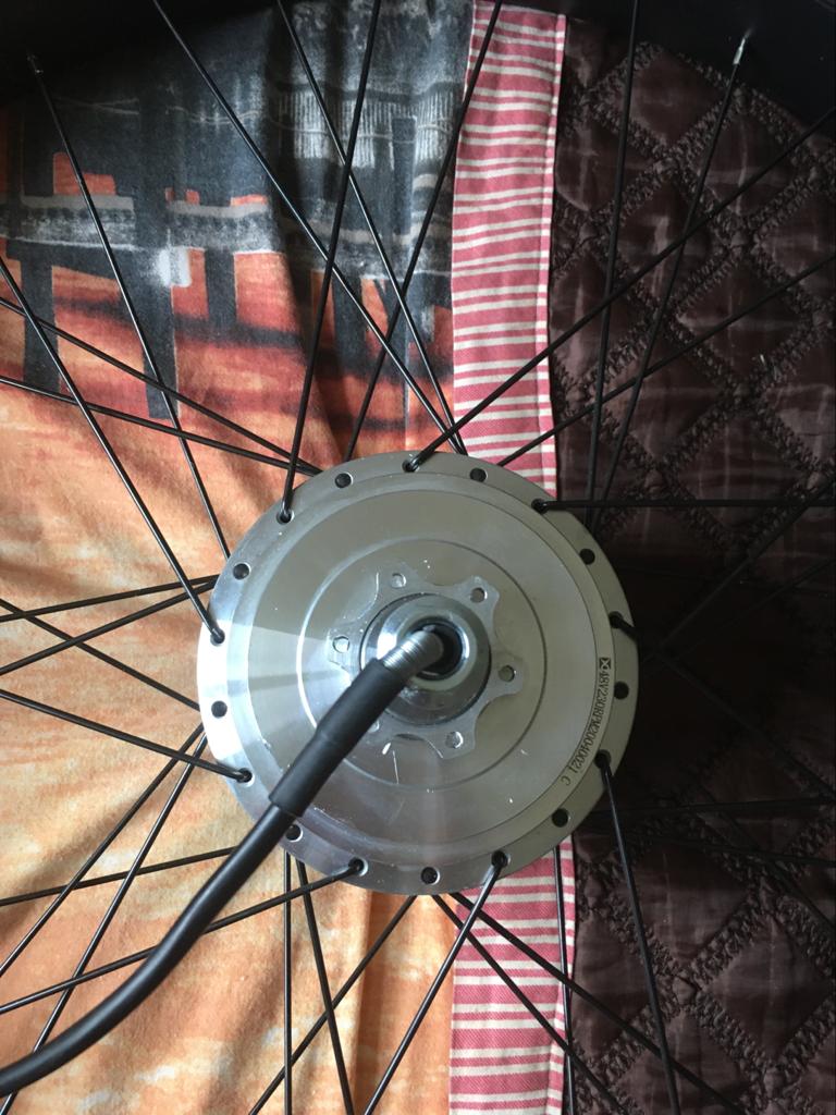

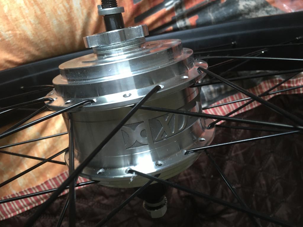

Ogni promessa è debito: avevo promesso che avrei provato ad acquistare questo motore che mi incuriosiva molto e perchè, forse, è l'ultima speranza di trovare un hub che non si bruci su percorsi estremamente gravosi .
Ho contattato il sito http://elektrolurchbike.de/ (negozio di Berlino) e mi sono fatto ordinare da loro in Cina (non lo avevano in casa) uno xiongda a 2 velocità per fat da 230 giri al minuto a 48 V con sensore di temperatura .
Poi ho chiesto loro anche se me lo raggiavano e con lui ho preso anche:
controller KT36 15A
display KT-LCD6
PAS 12 magneti e acceleratore a pollice
E' arrivato ieri !
120,99 KB
125,78 KB
117,67 KB
86,94 KB
38,6 KB
63,88 KB
Il cerchione così com'è pesa 5,1 kg quindi siamo nell'ordine del DAS-KIT montato sulla Aspen .

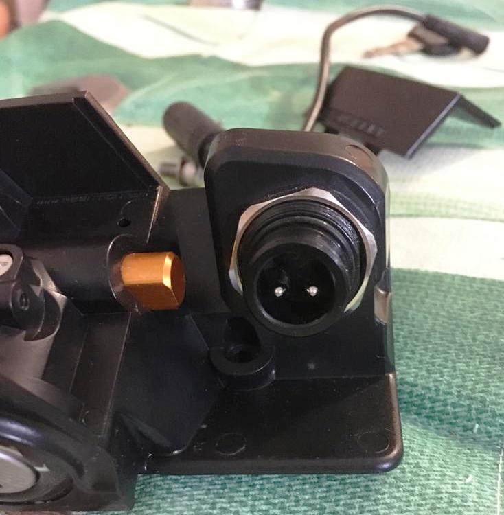

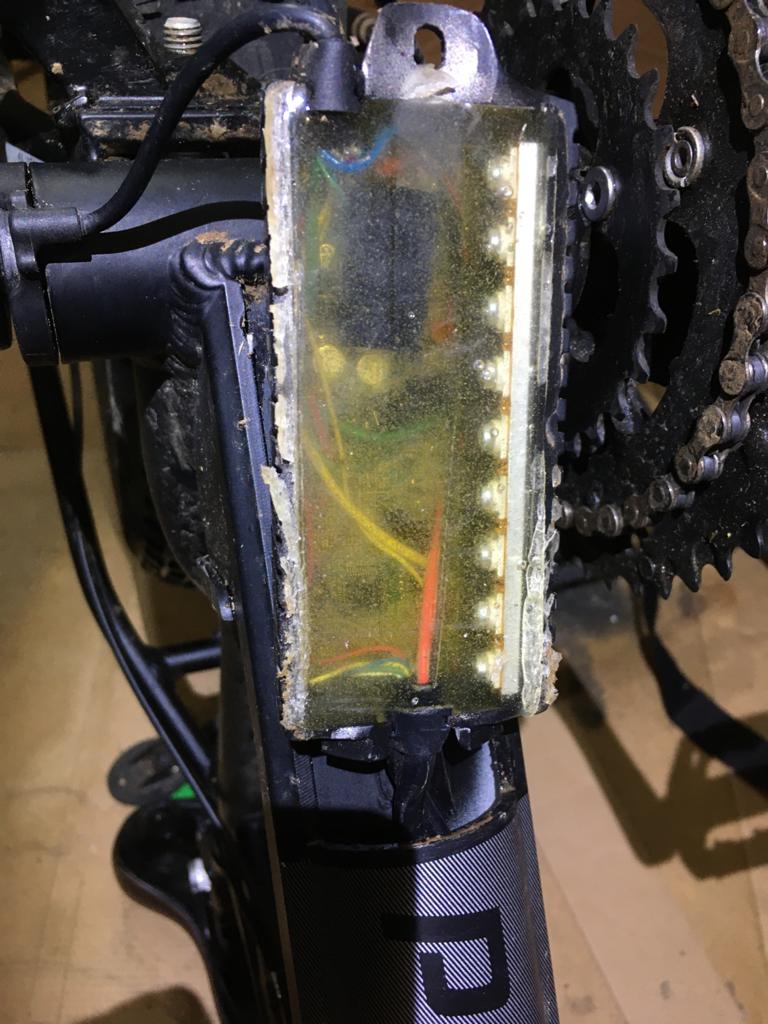

Non posso però iniziare alcun test se prima non trovo il modo di connettere le batterie della NCM che sono le uniche a 48V che ho in casa.
La mia idea sarebbe di montarlo al posto della motoruota DAS-KIT della Aspen, ma ovviamente senza danneggiare o modificare i collegaamenti elettrici di questa.
Purtroppo la centralina originale della Aspen ho verificato che non ha connettori, è tutto annegato nel silicone:
113,57 KB

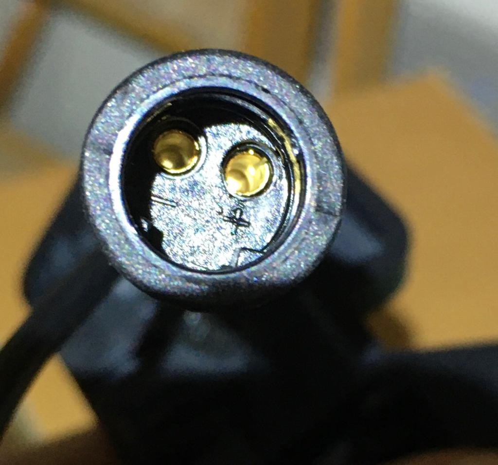

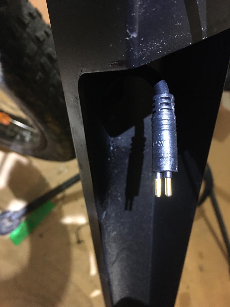

Di buono c'è che il blocchetto con la serratura della batteria si collega con uno spinotto al cavo che porta la corrente alla centralina, questo:
58,33 KB
92,01 KB
Ma mi sono messo a cercarlo in rete e non lo trovo da nessuna parte, magari qualcuno di voi sa dove potrei procurarmelo ?
Per una prima prova al banco avrei bisogno almeno di costruirmi un connettore alla batteria come quello del blocchetto, anche questo però dovrei procurarmelo e non so quale sia in commercio.
62,56 KB
Tutti i suggerimenti su come procedere sono ben accetti, poi mi devo procurare un pacco pignoni da 8 e un disco freno ma questo non sarà un problema
OfficinaFerrariAngelo
65 Messaggi
Inserito il - 20/05/2020 : 11:30:27  Mostra Profilo  Visita l'Homepage di OfficinaFerrariAngelo Invia a OfficinaFerrariAngelo un Messaggio Privato  Rispondi Quotando
Salda due cavi dietro il socket della batteria Reention (ultima foto). Così non intacchi nessun connettore originale

grande job! attendo curiuoso come una scimmia... svitando il dado che si vede nell'ultima foto non viene via il connettore e hai accesso ai due fili? saldare i due pin è difficoltoso.....
Inserito il - 20/05/2020 : 17:02:44  Mostra Profilo Invia a job un Messaggio Privato  Rispondi Quotando
il fatto è che a quel connettore è già saldato il cavo NCM e ricoperto da guaina termorestringente, solo a togliere la guaina si capirebbe che ho manipolato la cosa, posso anche fregarmene tanto la bici intera non la spedirò mai più indietro, e anche si bruciasse la centralina, dubito che la rivogliano indietro, comunque manomettendo solo il connettore la centralina e il suo cavo resterebbero immacolate .

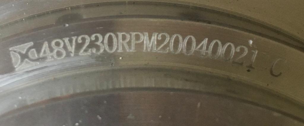

Ma ha 230rpm nella velocità minima o in quella alta?
Spero in quella alta...
Sergiom2
3797 Messaggi
Inserito il - 20/05/2020 : 20:03:52  Mostra Profilo  Rispondi Quotando

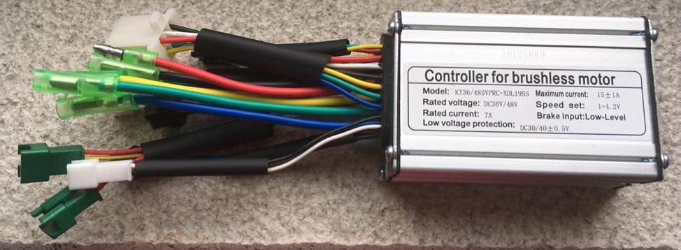

Però lo a centralina è da 15A 6 mosfet mentre quella della aspen è 18A 9 mosfet.
L'ideale sarebbe usare quella della aspen ma come fai la commutazione tra alta e bassa?
36552 Messaggi
Inserito il - 20/05/2020 : 20:59:55  Mostra Profilo Invia a Barba 49 un Messaggio Privato  Rispondi Quotando
Credo che quel motore cambi gli RpM invertendo il senso di rotazione e mettendo in funzione due riduttori separati e con diverso rapporto...
Sergiom2
3797 Messaggi
Inserito il - 20/05/2020 : 21:15:31  Mostra Profilo  Rispondi Quotando
Certo, però sul motore è serigrafato 230rpm
Ma sono riferiti al rapporto di riduzione più alto o al più corto?
Non lo dichiarano...
Se 230rpm sono riferiti al rapporto più lungo è ok, se sono riferiti al rapporto più corto è un motore che può arrivare a 50kmh...
Inoltre mi sembra avere un diametro piccolino, più piccolo dei bafang che montano le fat.
Non so cosa pensare.
Penso, però, che avrebbero dovuto scrivere gli rpm sia nel rapporto corto che in quello lungo.
Scrivere 230rpm senza specificare nulla, bhoo...
Modificato da - Sergiom2 in data 20/05/2020 21:25:51
Sergiom2
3797 Messaggi
Inserito il - 20/05/2020 : 21:28:00  Mostra Profilo  Rispondi Quotando
In pratica, 230rpm la ruota li fa con il riduttore lungo o con quello corto?
36552 Messaggi
Inserito il - 20/05/2020 : 22:07:33  Mostra Profilo Invia a Barba 49 un Messaggio Privato  Rispondi Quotando
Gli RpM stampigliati sul carter motore sono quelli massimi raggiungibili, se non fosse così spiegami perchè Job lo avrebbe acquistato, visto che sarebbe un motore più veloce di quello che ha danneggiato sulla Aspen?

Io ho visto che per le mie esigenze 15 Ah bastano e avanzano, poi non è che le centraline NCM siano entusiasmanti nell'erogazione: in questi giorni sto usando la Aspen in modalità eco e con acceleratore settato a 20Km/h e PAS a 25 e in questa modalità il ritardo di ripresa del motore è estremamente accentuato e percepibile anche con il solo acceleratore.
Inoltre questa centralina ha anche integrato il controllo della temperatura, è una delle ragioni per cui mi piaceva questo kit, vedere la temperatura a display per me sarebbe una gran cosa, capirei al volo quali sono le modalità in cui il motore comincia a surriscaldarsi e le eviterei anticipando pericolosi surriscaldamenti inutili .

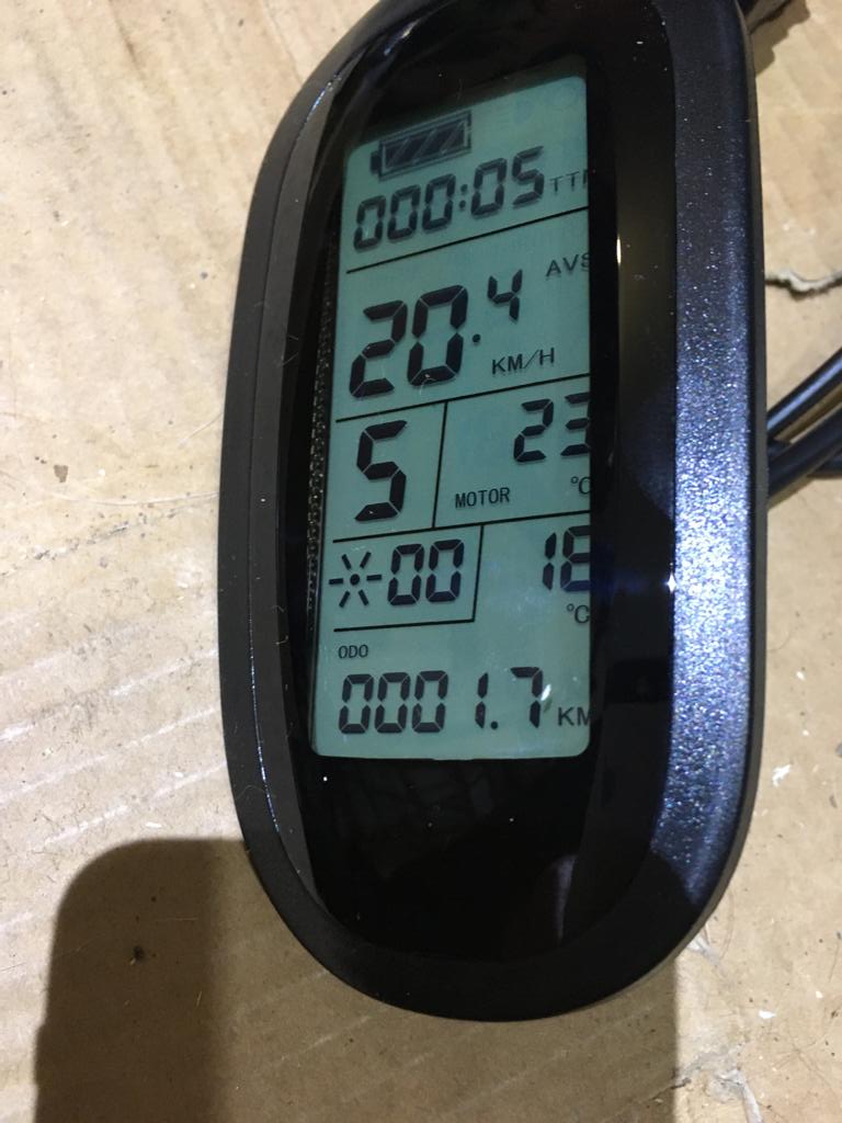

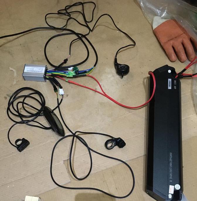

Il primo vagito ! Dopo tanti anni vedere attivarsi un motore per la prima volta mi entusiasma ancora come un bambino... e soprattutto per un kit, ti fa tirare un gran sospiro di sollievo, vuol dire che hai connesso tutto correttamente e non hai sbagliato qualche saldatura o invertito i poli della batteria
Ovviamente solo prova al banco per il momento:
è bello rumorosetto ma questo lo sapevo, a parte la doppia riduzione ha anche la seconda serie dei satelliti in metallo, e poi ha questa particolare ruota libera che sgancia e aggancia il sole centrale.
Io non ho trovato alcun settaggio del diametro ruota, quindi non so se la velocità che segna il display sia più o meno corretta ma potrebbe anche esserlo visto che mi dà:
36 km/h in marcia alta
20 km/h in marcia bassa

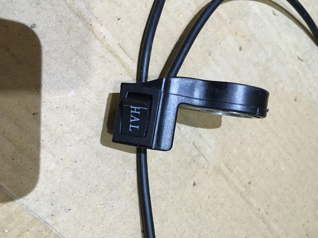

Impazzivo dalla voglia di provare le marce, si scelgono con questo interruttore, il signor Hal:
93,44 KB
Se lo si lascia in posizione centrale, lui parte in marcia bassa, quando arriva alla velocità massima, la centralina toglie assistenza e commuta in marcia bassa (ovvero inverte la rotazione del motore) questo avviene nell'ordine di un secondo e poi via a tutta birra in 2 velocità.
Se invece il pulsante è schiacciato a sinistra si parte subito con la marcia alta, se il pulsante è a destra si parte in prima e si resta in prima, tutto piuttosto semplice direi e non ci sono rumori particolari in queste attività.
Ma ecco esaudito l'altro mio grande desiderio, vedere la temperatura del motore sul display: in realtà sulla prima schermata non si vede, bisogna passare alla seconda schermata dove al posto della potenza del motore (bello che ci sia anche il wattmetro) , allora mostra la temperatura del motore, mentre subito sotto in evidenza c'è sempre anche la temperatura esterna:
84,92 KB
Sulle istruzioni del display c'è scritto che raggiunta la temperatura critica che però non dicono qual'è il display lancia un allarme e poi il motore comunque va in protezione , ottimo !
Il PAS non l'ho montato , ma una volta installato c'è anche il cruise control e sul display si vede la cadenza di pedalata.
Adesso il problema è dove piazzare sto mazzo di cavi e la centralina, nello spazio dentro al tubo non mi stanno di sicuro credo e poi escono tutti dalla stessa parte non come la centralina della ncm che ha da una parte l'uscita motore e dall'altra il resto.

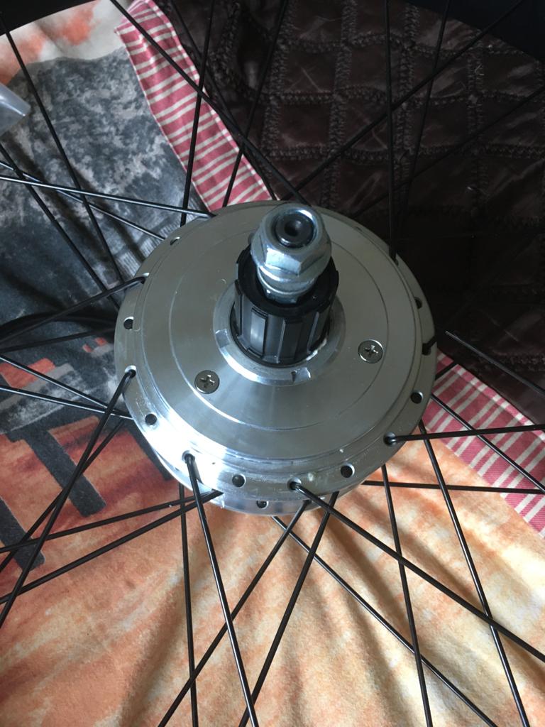

Questo è il pacco pignoni della Aspen, ma è a cassetta ?
Se lo fosse potrei tirarlo giù e metterlo sulla nuova motoruota.
La particolarità è che nella Aspen il cavo motore esce dal pacco pignoni mentre nello xiongda il cavo esce lato freno:
61,78 KB
14775 Messaggi
Inserito il - 24/05/2020 : 11:21:36  Mostra Profilo Invia a andrea 104KG un Messaggio Privato  Rispondi Quotando
Non credo proprio sia a cassetta...
Sergiom2
3797 Messaggi
Inserito il - 24/05/2020 : 14:59:09  Mostra Profilo  Rispondi Quotando
Un pacco pignoni costa una manciata di euro...
La Aspen ha 11-32 e dalla foto sembra a filetto.
Puoi anche prenderne uno da 11-36 ma dal momento che hai la tripla anteriore non so se servirebbe poi tanto.
Il cavo se esce a sx o a dx non vedo il problema...

Inserito il - 24/05/2020 : 15:22:41  Mostra Profilo  Rispondi Quotando
Se sono 230rpm, a vuoto dovresti leggere intorno ai 32 kmh
Calcolando la circonferenza di una 29"
La tua è 26" ma fat, quindi va calcolata come una 29"
Circonferenza media fat da 26" = 2,3 metri a giro
2,3 x 230 giri = 529 metri al minuto
529 x 60 = 31.740 metri all'ora.
Che tradotto in kmh sono 31,7
Modificato da - Sergiom2 in data 24/05/2020 15:48:53
Sergiom2
3797 Messaggi
Inserito il - 24/05/2020 : 15:52:12  Mostra Profilo  Rispondi Quotando
Tu leggi 36kmh
Sei sicuro che dal display non puoi configurare la ruota?
Sergiom2
3797 Messaggi
Inserito il - 24/05/2020 : 16:08:38  Mostra Profilo  Rispondi Quotando
Nel 3D della Aspen scrivevi di aver misurato la circonferenza
Hai scritto 2170mm ovvero 2,17 metri
2,17 x 230 x 60 / 1000 sono 29.946 kmh
Tu leggi 36...
O il display è settato male o i 230rpm non sono a vuoto ma sotto carico...
Ok, giusto per parlarne... Quando sarà operativa misura con il GPS...

Per serrare le ghiere delle cassette ci vuole una chiave apposta (per shimano o Campagnolo o Sram ecc) e la dinamometrica, un biciaio lo fa in due minuti se non hai tu gli attrezzi
6819 Messaggi
Inserito il - 24/05/2020 : 20:05:03  Mostra Profilo Invia a MilleMiglia un Messaggio Privato  Rispondi Quotando
Quella sulla Aspen è una ruota libera filettata

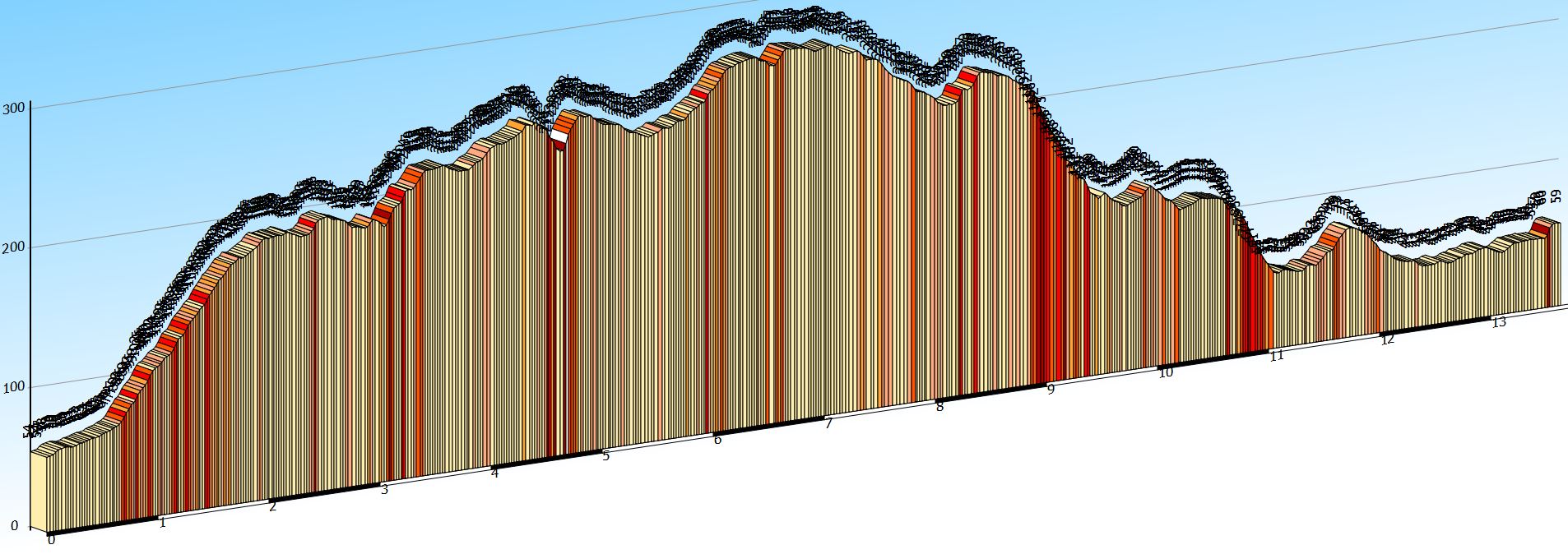

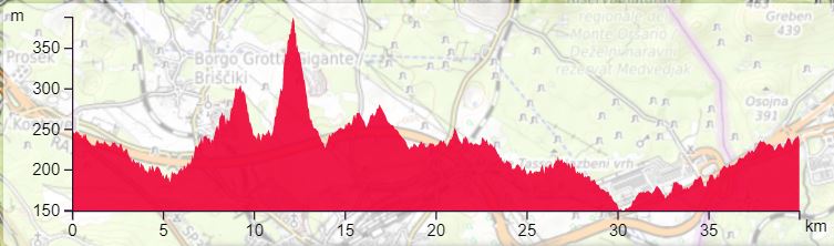

Allora, ecco il primo giro di prova: attorno ai 40 km, piuttosto movimentato e per il 70% fuori asfalto:
39,26 KB
Unico vero inconveniente avuto: imboccando una salita mi accorgo di aver sbagliato strada e decido di tornare all'incrocio in retromarcia (pochi metri), ma improvvisamente il freno dietro mi molla completamente: guardo cosa è successo e mi rendo conto che il supporto freno è avvitato al motore, quindi, se con la pinza si blocca il freno e si va in retromarcia, il supporto si svita ! con il risultato che il disco non gira più con la ruota ma resta fermo, quindi non frena più! In 50 anni di bici mai vista una cosa simile Forse andava stretto con un attrezzo e io non l'ho fatto, ma comunque avete presente che leva fa il ruotone della fat su quella vite ? Hai voglia a stringerla bene.
Per fortuna, vale anche viceversa, frenando in marcia avanti la vite si serra sempre di più e quindi l'ho riavvitato e serrato così. Mi devo ricordare di non fare retromarcia frenando
Ma veniamo alle prime impressioni in ordine sparso:
- il motore è più silenzioso di quel che credevo, anche in prima marcia, come tutti diventa rumoroso sotto grande sforzo a bassa velocità, ma con me c'era l'amico con il BPM e anche a detta sua la differenza di rumore è quasi inesistente tra i 2 motori.
- se da fermi si manda in dietro la bici, a volte si sente una resistenza seguita da uno "stack", poi la ruota gira bene anche indietro.
- l'avvio (per il momento ricordo che ho solo l'acceleratore) è molto soft, ma dopo qualche metro il motore si mette a tirare con veemenza e gran ripresa sia in prima marcia che in seconda).
- a sensazione ha meno coppia del das-kit ma che poi viene compensata con il miglior rendimento ai bassi regimi (innestando la prima), quindi poi, con meno watt fa tranquillamente gli stessi percorsi e anche meglio quelli molto tecnici.
- capitolo temperature: il motore ovviamente parte a temperatura ambiente ma dopo pochi km si assesta sui 60 °C e difficilmente si riabbassa da questa soglia, ovvero se ci si ferma, si scende fino a 35 38, ma appena si riaccende il motore , torna immediatamente a 60.
Su salita molto leggera tirandolo (attorno ai 24 km/h) (sui 250 W) si assesta invece attorno agli 80°C .
anche affrontando rampette molto cattive in fuoristrada, balza in un amen da 60 a 80 °C , ma poi anche ritorna velocemente più in basso se a seguito della rampa non deve faticare molto.

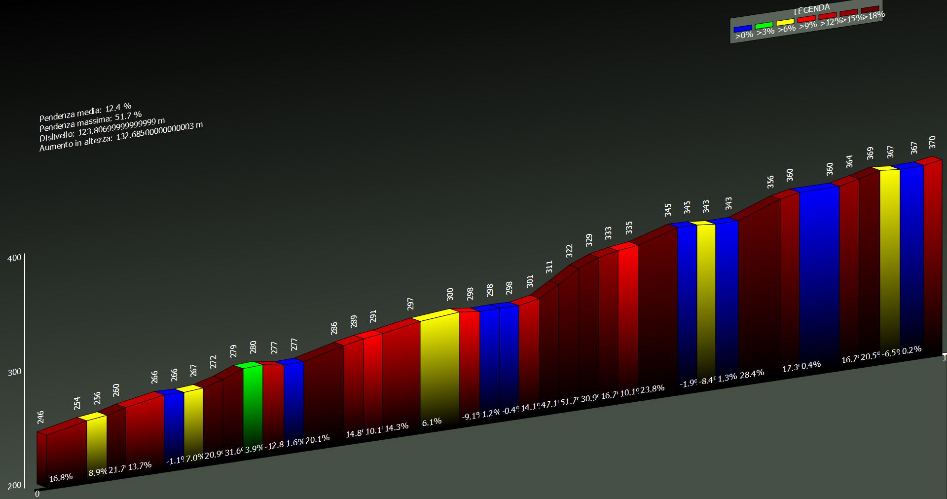

Allora ho cercato di metterlo un po' in crisi su questa salita, potendolo anche confrontare con il BPM:
127,87 KB
Ho voluto apposta andare molto piano in prima (intesa come cambio della bici) per vedere l'andamento con un buon aiuto muscolare e una richiesta di watt non eccessiva): il motore in un attimo arriva a 100°C ma appena c'è qualche tratto meno ripido la temperatura un po' cala o quanto meno resta stabile, su un tratto molto duro sia come pendenza che come fondo (l'amico in BPM l'ha fatto a piedi) , è balzato a 120°C . Qui mi sono fermato e abbiamo tastato con le mani i 2 motori: con sorpresa le carcasse erano appena appena tiepide , il bpm un pelo di più. Quindi la temperatura del cuore del motore è ben più alta di quella che sentiamo toccandolo con le mani
Comunque appena ci si ferma, la temperatura scende, in poco tempo è tornata ad 80 e sono ripartito, dopo un po' è tornata a 120 e l'ultimo tratto non era pedalabile, quindi sono sceso e ho portato la bici a mano aiutandomi ovviamente con l'acceleratore, togliendomi una curiosità che ho sempre avuto: anche a mano il motore scalda, poco, ma scalda soprattutto se c'è da fare un sentiero così impervio da essere impedalabile (ecco uno dei motivi per cui ho bruciato il das-kit) .
Invece nota negativa è la centralina che tende a scottare molto facilmente: purtroppo per esigenze pratiche e di fretta al momento l'ho messa in una borsetta da triangolo e non prende aria che la farebbe raffreddare.
