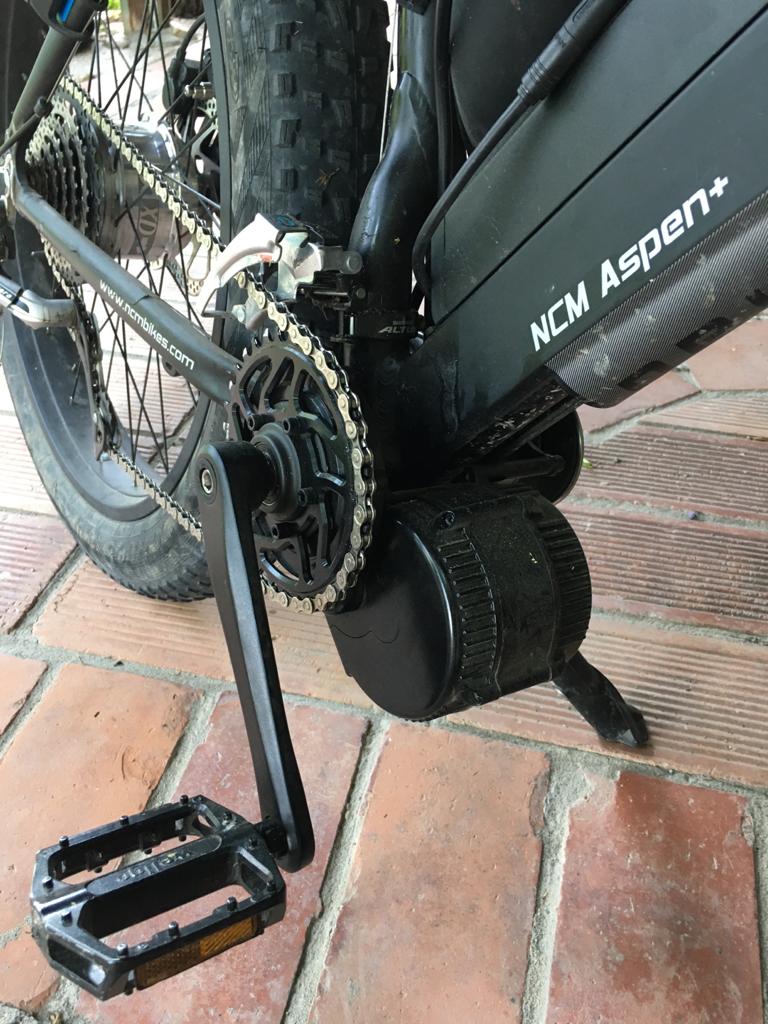

Ed ecco il risultato: la mia Aspen laboratorio, provvisoriamente adesso ha 2 motori
132,62 KB
cosi mi posso togliere ogni ragionevole dubbio se abbandonare definitivamente l'hub per fuoristrada a favore di un centrale senza torsimetro che ho pensato sia la cosa più vicina ad un hub come caratteristiche .
Per adesso posso dire che il montaggio non è stato complicato, pur mantenendo deragliatore e tutti i comandi dello xiongda per poter ripristinare la situazione dopo i test . La corona è da 34 che è un buon compromesso anche per far girare lo xiongda, ovviamente la linea catena è pessima ma questo lo si sa che coi bbs è così.

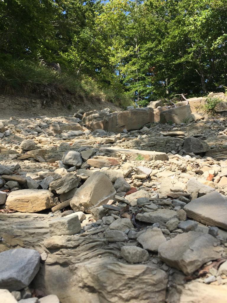

Primo test: il confronto con lo xiongda è durato 500 metri, partito su facile sterrato in salita media, ma con temperature sui 35°, lo xiongda dopo 500 metri aveva già superato i 100°, ho lasciato perdere, con questo caldo inutile neanche cimentarsi su salite prolungate.
Quindi ho usato subito il bbs, che invece regge eccome, ho fatto quasi tutte le salite in prima (40 dietro e 34 davanti) proprio per vedere se c'erano problemi di caduta catena o difficoltà a tenere l'ultimo rapporto, per quanto riguarda l'assistenza ho variato da 1 a 4 (su 9) a seconda della difficoltà o della velocità che volevo tenere (dai 6 ai 9 km/h) , poi sui tratti più scorrevoli ho usato la assistenza 4 e rapporti centrali e viaggiavo sui 14 km/h . In genere sono queste le velocità che ho in off road, a volte posso arrivare a 18 19 ma mai di più, a me interessa esplorare, la velocità mi fa solo che aumentare l'attenzione e sguardo basso che non mi piace, stesso discorso per le discese, se non posso guardarmi intorno mi annoio subito, all'effetto adrenalina ormai con l'età che ho sono assuefatto non mi interessa più lo lascio ai ventenni .
Il motore si è comportato benissimo, tutto sommato la configurazione originale non mi pare affatto male che se ne dica (forse io ho usi particolari e il fatto di non sfruttare per niente l'esuberanza di questo motore non m'importa nulla) . Consumi ridottissimi quindi vuol dire che non ho sprecato energia inutilmente.
Mi sono dovuto arrendere solo qua (è noto che odio il carso per i sassi, ma non c'è niente da fare me li trovo sempre sotto le ruote):
Ma non certo perchè il motore non ce la faceva, piuttosto per lo slittare e franare di ste cavolo di pietre che qui sono pure piatte e quindi slittano l'una sull'altra. In compenso a mano l'ho portata su senza problemi impostando assistenza 1 e attivando l'acceleratore che pur non essendo modulabile, ha fatto bene da walk assist.

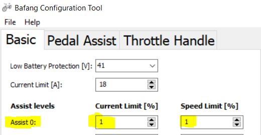

Ecco, sono riuscito a trovare il modo di far funzionare l'acceleratore molto bene escludendo il PAS:
nella pagina basic si può mettere 1 e 1 per l'assistenza zero, ma non è fondamentale serve a poter usare l'acceleratore anche quando è selezionata l'assistenza zero.

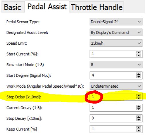

Fondamentale è mettere "1" per stop delay nella schermata PEDAL ASSIST , questo fa si che il PAS non funzioni e non infastidisca l'acceleratore.

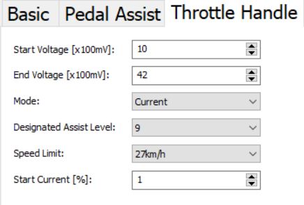

Nella schermata Throtte Handle, io consiglio di mettere "current" in mode e poi si può selezionare 9 in designated assist level per avere la massima escursione di potenza, ma si potrebbe anche scegliere by display's per avere un acceleratore che va da zero a quanto indicato dall'assistenza corrente visibile sul display,potrebbe avere la sua utilità.
27,56 KB
Con questa configurazione l'acceleratore è perfettamente modulabile e funziona benissimo sia non pedalando che pedalando, ovviamente senza però poter usare il PAS .

Bravo. Evidentemente quel valore 1 in stop delay ce l'avevo dall'inizio senza rendermi conto che era indispensabile. Però...
assegnando 9 nell'assist hai sempre a disposizione la potenza massima. Se vuoi metterci il tuo muscolo sei costretto a centellinare il gas e personalmente non lo trovo comodo. "By pedal assist" ti permette di prendere dal motore quel poco di watt che ti servono (nei livelli bassi) pur aprendo tutta la manetta (quindi senza romperti a dosare) e di pedalare "sul motore" Tanto poi c'è sempre il livello 9. Poi ognuno pedala come meglio crede. Buon divertimento
