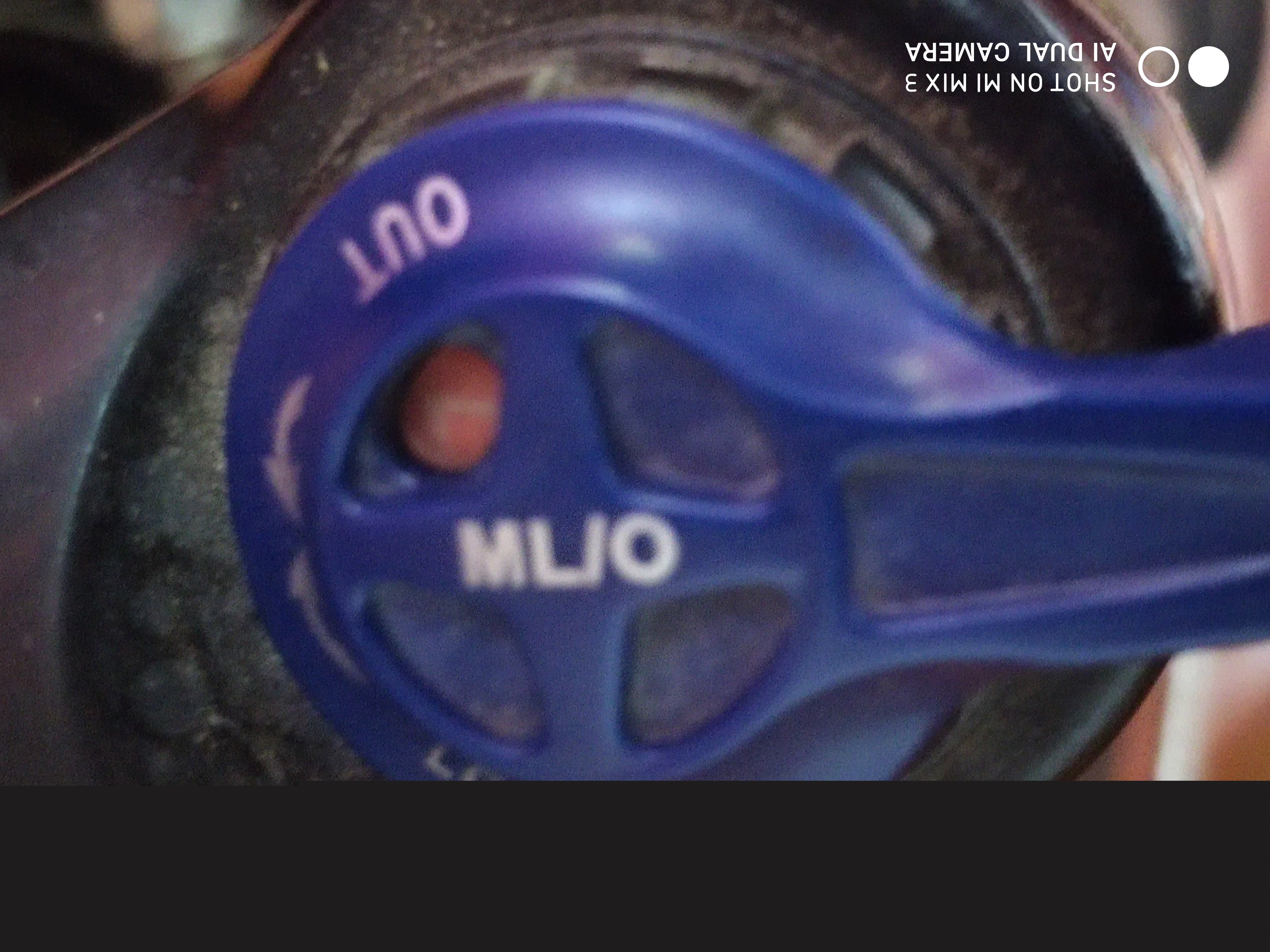

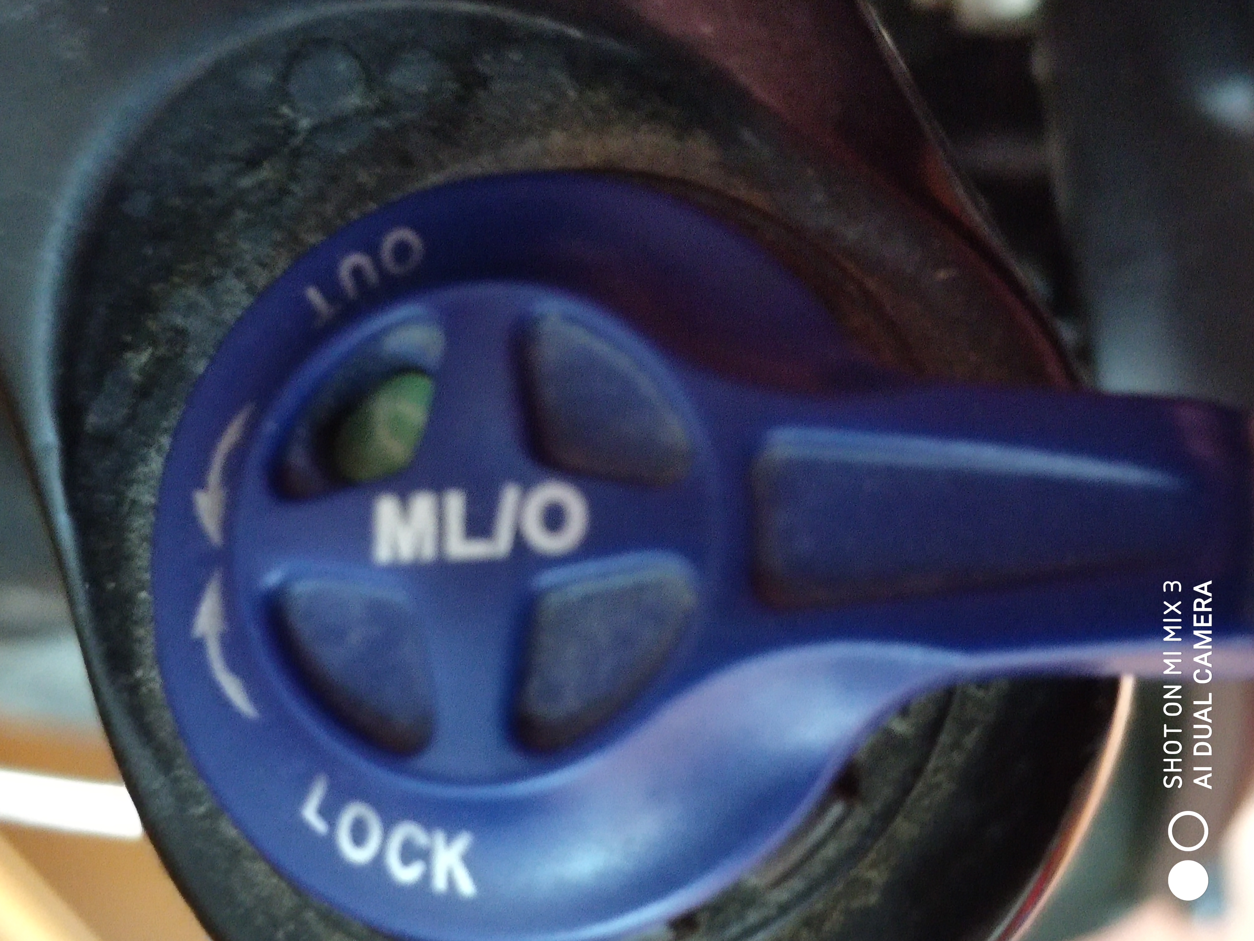

                       La bici è questa? Vedi che la forcella è bloccabile manualmente. Non è che la tieni bloccata? Di solito si bloccano in salita ma sulle muscolari, su una bici elettrica non ha senso farlo...

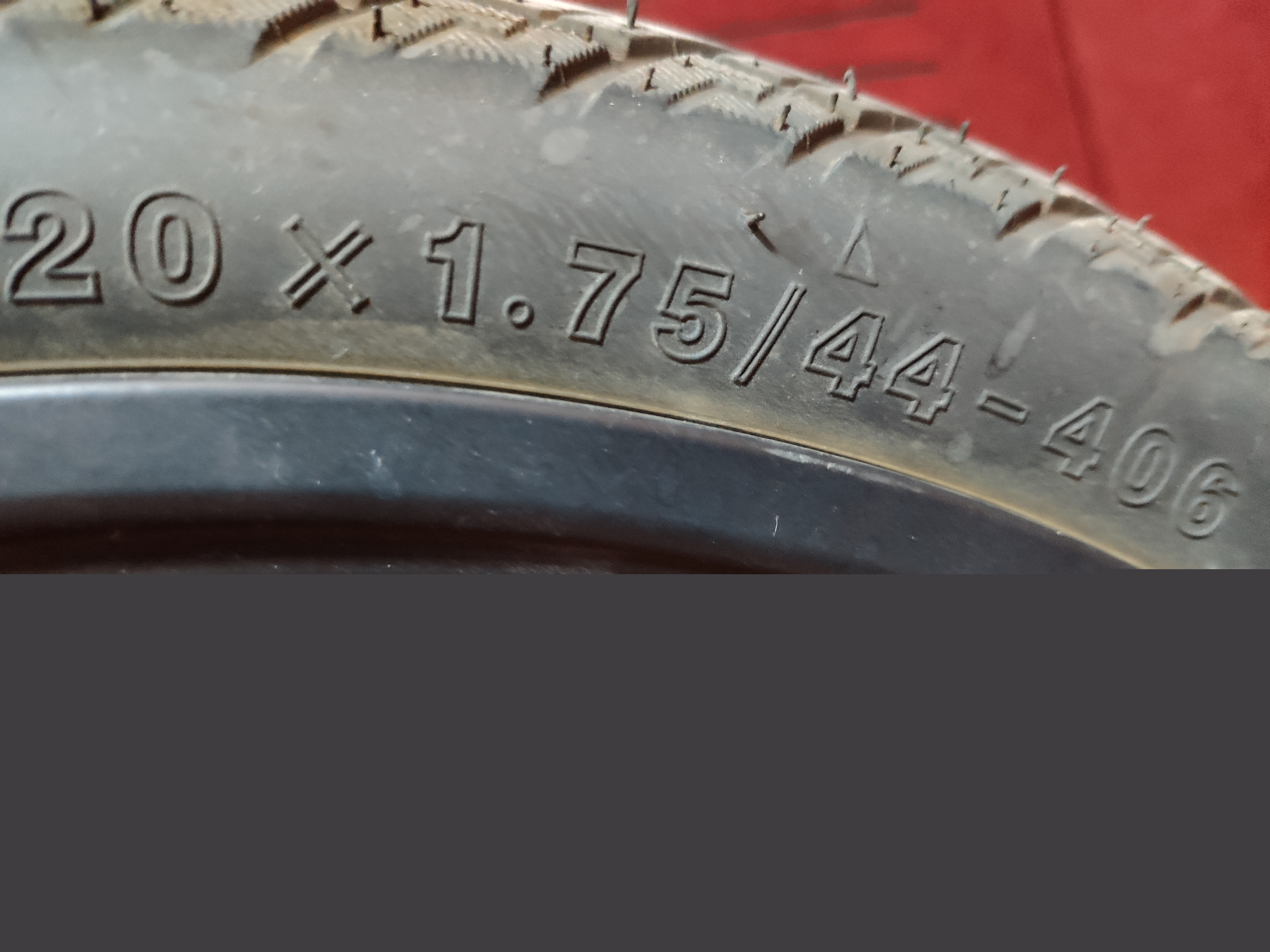

  I pneumatici sono 20x1.75/44-406 (singolare che le misure ETRTO coincidano)

                       Errori di depliant... Comunque le gomme sono nuove, è un peccato cambiarle adesso.  Metti il suntour e assicurati che la forcella non è bloccata.

                       Presumo che l'indicazione verde sia di forcella libera di ammortizzare mentre quella rossa corrisponda al blocco della forcella
                       mac |

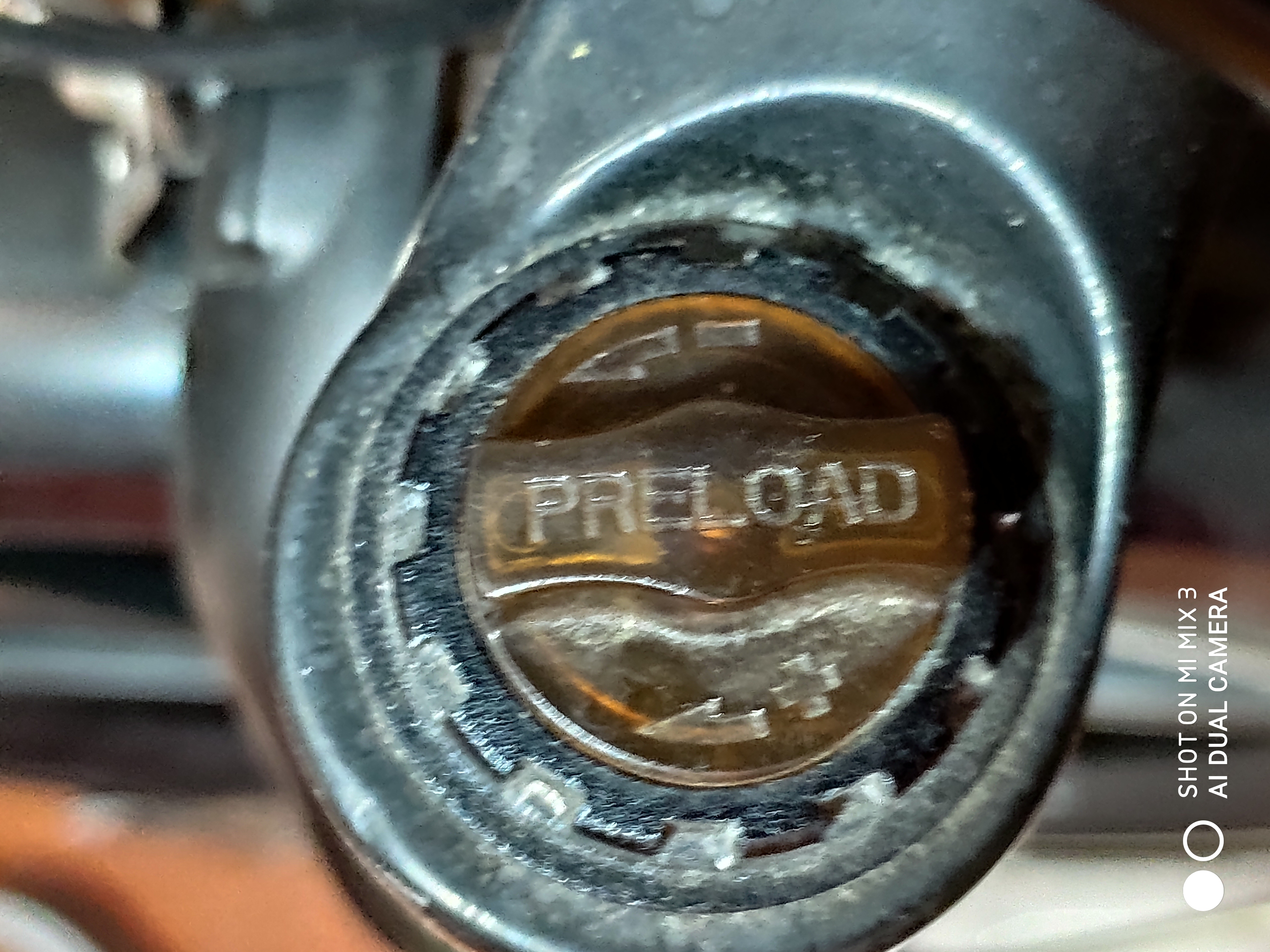

                       Poi c'è questa rotella di precario; immagino che più la si ruoti verso il segno meno più "morbide" saranno le sospensioni.
                       mac |

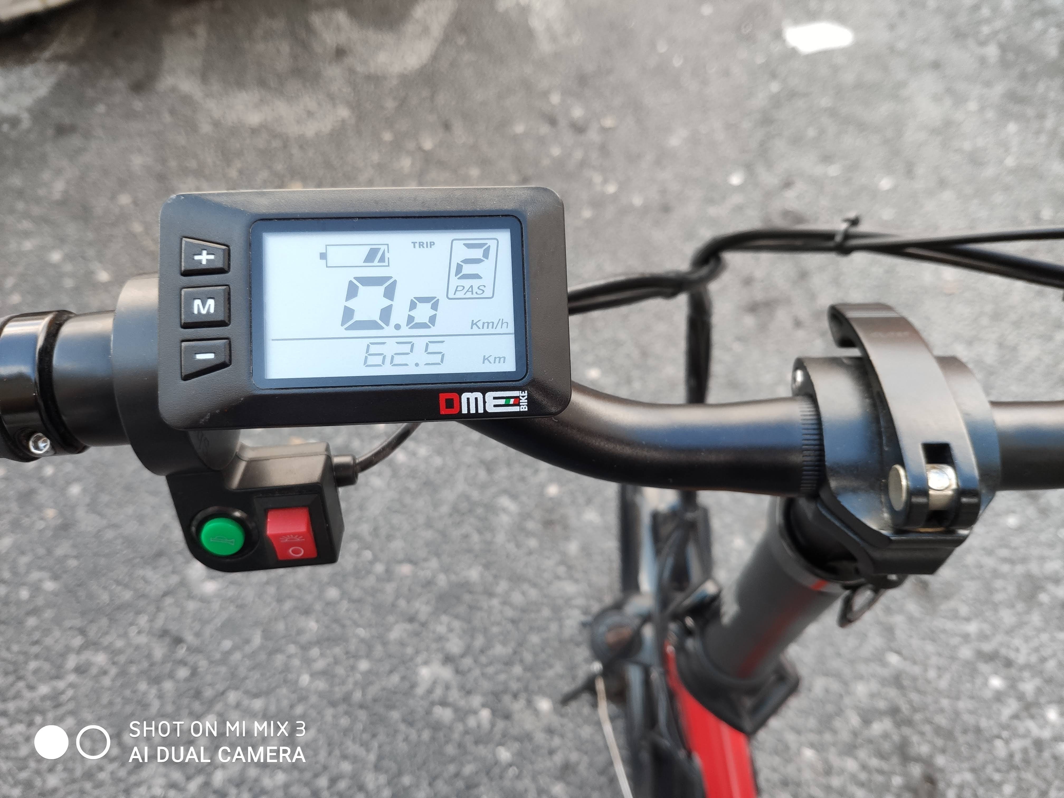

                       Ho notato che, premendo per qualche secondo contemporaneamente i pulsanti + e - sul display, si entra in una sorta di modalità di settario.
  Qualcuno conosce cosa si riesce a settore e come bisogna procedere.
  Non so se l'argomento è già stato trattato, ed in tal caso sarei lieto di avere un link alla discussione. In caso contrario vi pregherei di non lesinare dettagli, in quanto non sono esperto di queste cose
                       mac |

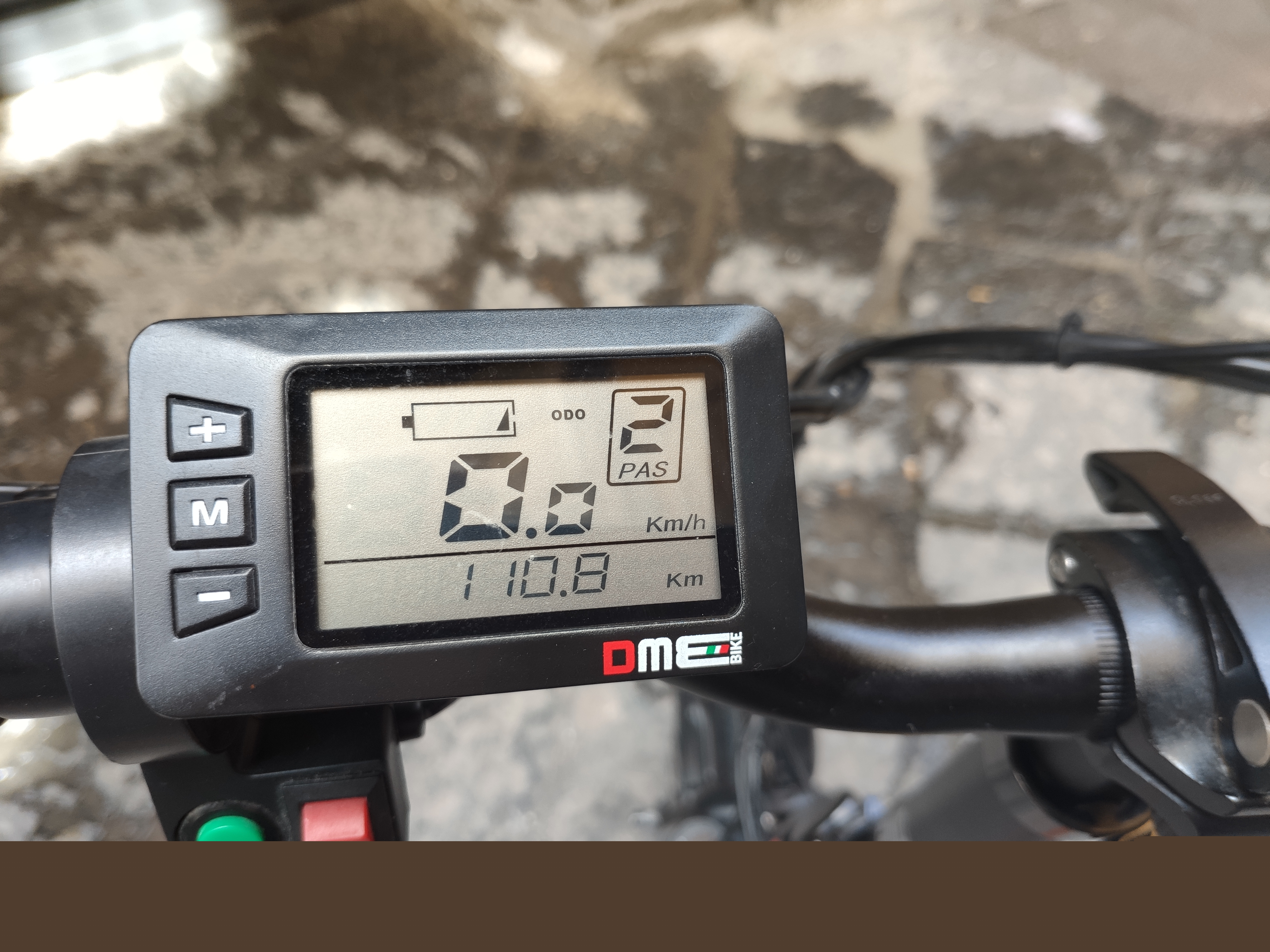

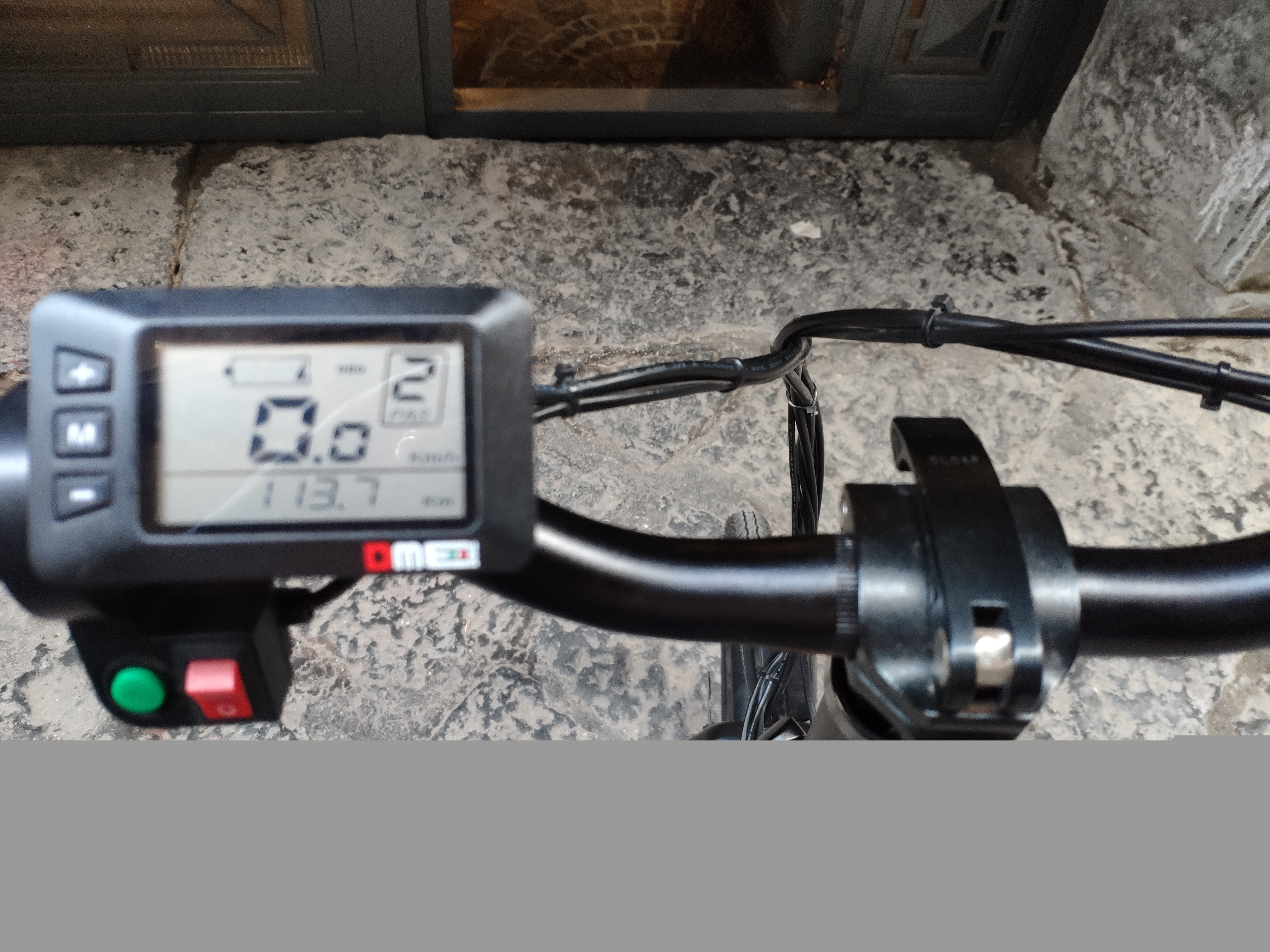

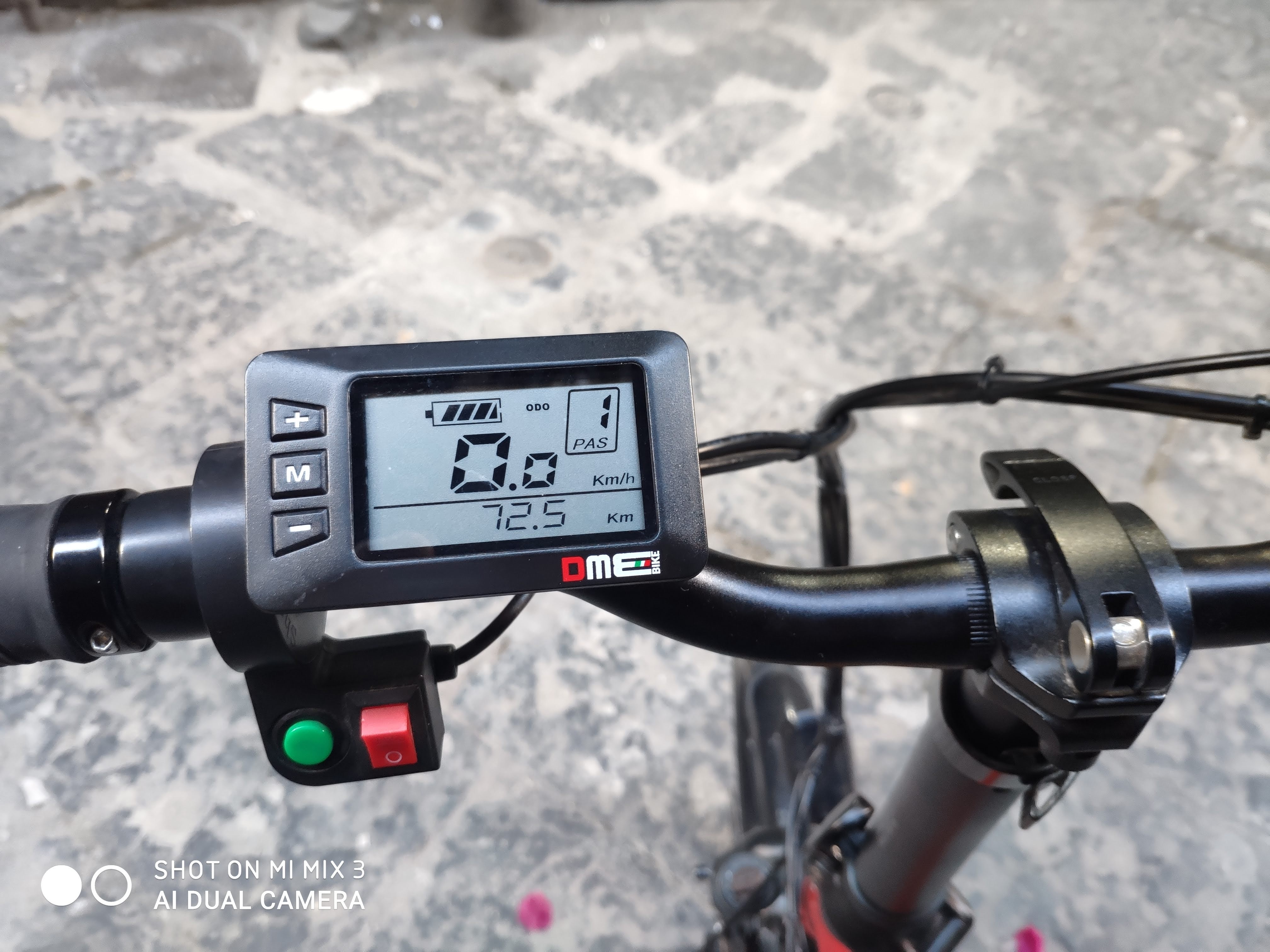

                       Come accennavo in precedenza ho iniziato una serie di giri per testare la batteria. Ho sempre cercato di pedalare per aiutare il motore elettrico e migliorare, di conseguenza le prestazioni. A tal fine e tranne rari casi, ho impostato l'assistenza a 2
  Sono partito venerdì mattina da casa mia con questa situazione:
  Mi sono diretto verso il Vomero e da qui verso la collina dei Camaldoli. Per chi non conosce la città di Napoli, è una strada tutta in discreta salita. Al termine il computer segnava questo:
  In parole povere ho percorso 11,3 km in salita con una pendenza media calcolata di quasi il 3% e mi sono trovato con lo strumento che segnava solo 2 tacche su 5, pur avendo aiutato muscolarmente un poco il motore.
  Ritornando verso casa la situazione è stata questa:
  Altri 10 km percorsi in discesa con la batteria che continuava a segnare soltanto 2 tacche.
                       mac |
                 mac
                 79 Messaggi  |
                       Inserito il - 14/06/2020 :  13:17:49

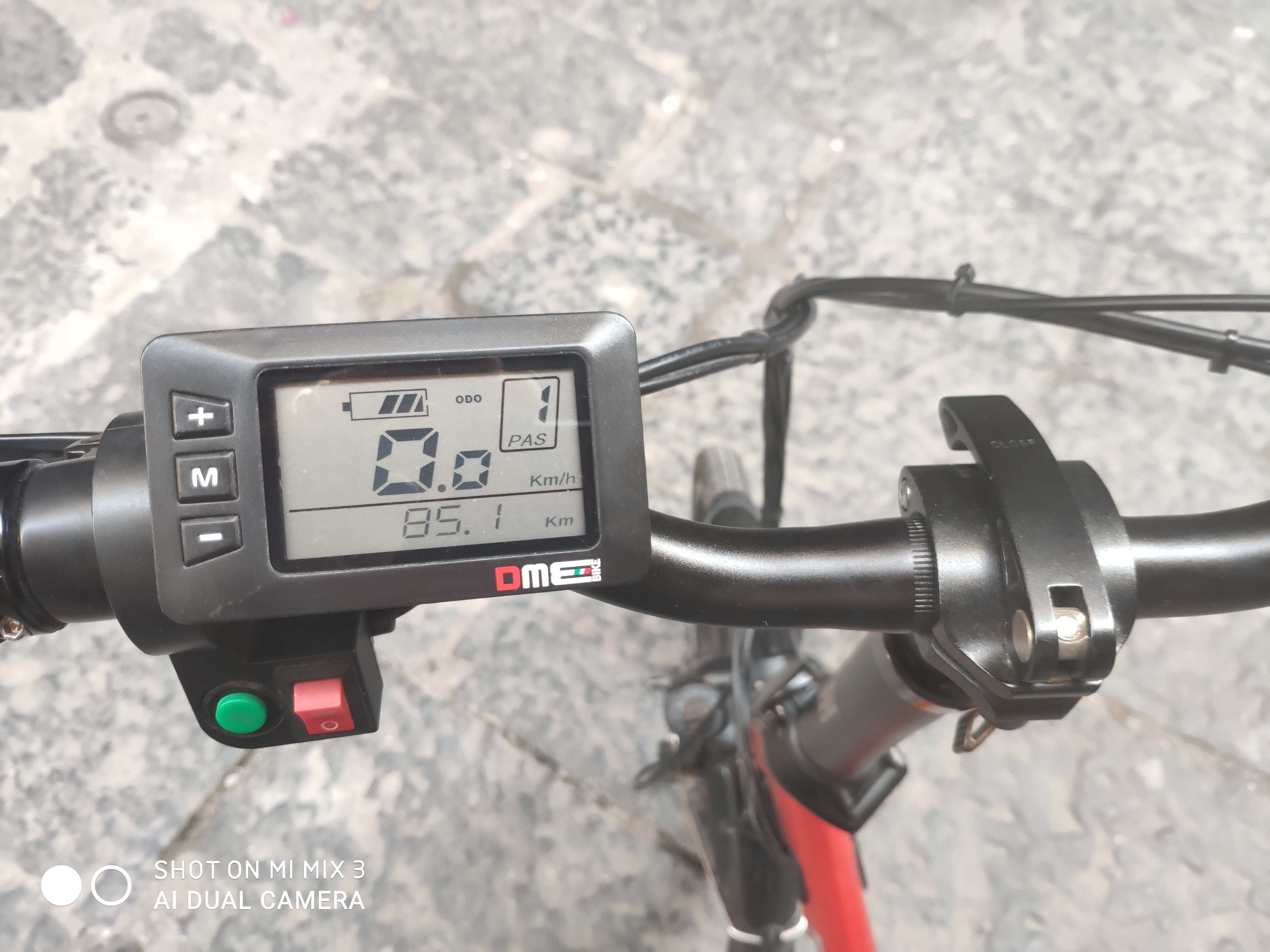

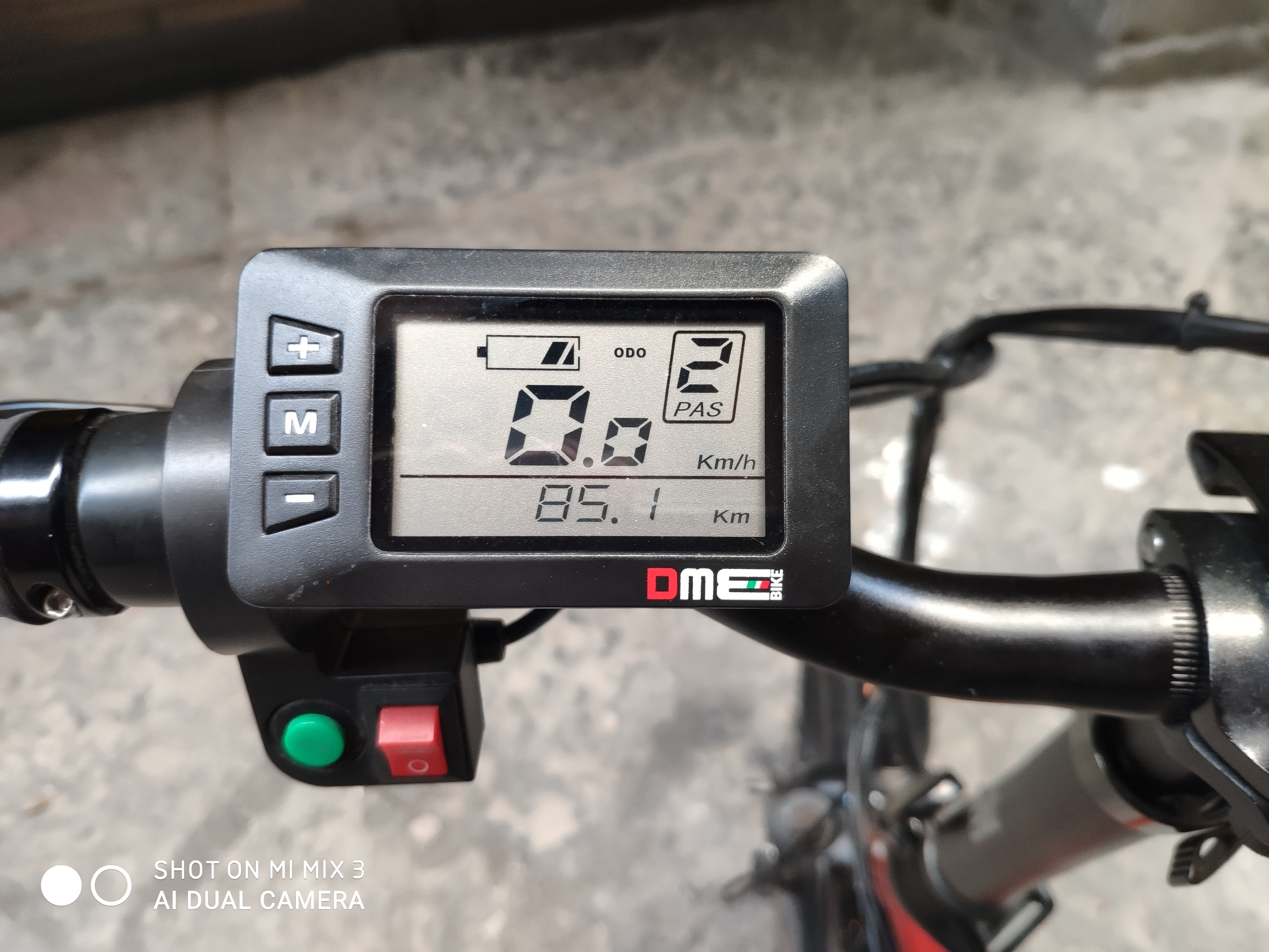

                       Ho ripreso la bici il pomeriggio; la situazione dello strumento era cambiata: ora segnava 4 tacche!
    868,5 KB
  Ho viaggiato praticamente soltanto in piano e dopo i primi 10km lo strumento mostrava questo:
  Quindi l'indicatore di carica della batteria era tornato a 2 tacche. Mi sono fermato da amici per un paio di ore, in cui la batteria si è riposata ma non è stata ricaricata, e poi sono ripartito con questa situazione:
  In pratica è ricomparsa la terza tacca ed io sono ripartito portandomi sulla ciclabile tutta in piano di Via Caracciolo-Mergellina, con l'intento di pedalare fino a che la batteria non fosse praticamente scarica. Dopo un po di giri, spintomi fino a piazza Municipio, la batteria ha mostrato di essere alle corde:
  Quindi mi sono diretto verso casa, percorrendo altri 2,8 km in salita più o meno lieve e li la situazione mostrata dallo strumento è stata questa:
  E' da aggiungere che dopo aver portato la bici a casa (un piano di scale da fare a piedi di un palazzo di altri tempi) e dopo essermi reidratato e riposato una mezzoretta, prima di ricaricare la batteria ho ricontrollato la situazione ed era comparsa nuovamente la seconda tacca, una essendo l'indicatore di carica presente sulla batteria  a rosso fisso.
                       mac |

                       Inserito il - 14/06/2020 :  13:27:19
                       Tiriamo le somme di questa mia prima esperienza di consumo della batteria.
  Abbiamo cominciato non proprio alla grande, visto che dopo poco più di 11 km, ancorché in salita continua, l'indicatore di carica della batteria era sceso da 5 a due tacche e non si era ripreso neppure nel corso dei successivi 10 km, fatti tutti in discesa.
  Dopo qualche ora di riposo la bici ha percorso altri 41 km in piano, sia pur con una sosta intermedia, raggiungendo un totale di 62,5 km di cui: - 11 in salita (circa 3%) - 11 in discesa - 40 in piano
  Il tutto mostrando ancora una, sia pur minima, carica residua.

                       Vorrei chiedere ai più esperti del forum: - cosa ne pensano di queste prestazioni? Sono in linea con la capacità della batteria (13Ah) e con le caratteristiche del motore (48 V)? - è normale il comportamento mostrato dallo strumento indicatore, che riporta alternativamente cariche maggiori o minori  dopo l'uso e dopo un certo periodo di riposo?
                       mac |
                 Sergiom2
                 3797 Messaggi  |
                       Inserito il - 14/06/2020 :  14:11:18
                       Tralasciando gli 11km in discesa hai percorso 50km di cui 11 in salita. Lo stesso percorso (via Giustiniano eremo dei camaldoli) lo feci anche io con la Milano (48v 13Ah) livello 4 su 6 di assistenza ma senza aiutare e a me consumò 1 tacca su 6.
  È normale che quando la batteria si "riposa" le tacche risalgono ma in pochi minuti.  Comunque le batterie danno il massimo dopo qualche ciclo di ricarica.  Aspetta che faccia 3 o 4 cicli e poi riprova.  Tieni però presente che le batterie non vanno sempre scaricate del tutto. Ogni tanto si può fare ma non sempre.
  Sono contento che ti trovi bene con il suntour ma non avevo dubbi...
                       Modificato da - Sergiom2 in data 14/06/2020  14:13:43 |

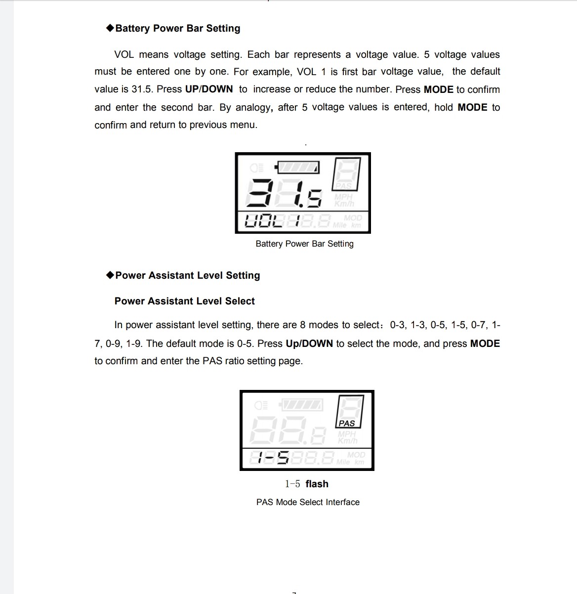

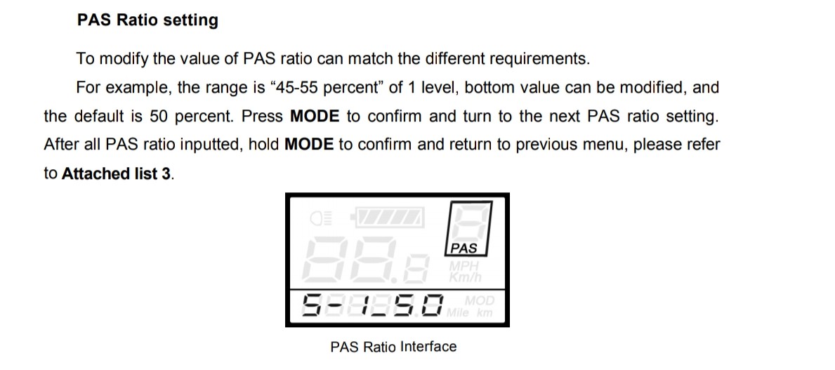

                       Entrando nel menù del display puoi settare tante cose ma se non sai cosa cambiare è meglio che non tocchi niente.  Al massimo puoi cambiare i livelli di assistenza da 5 a 9 in modo da avere una erogazione più spalmata.  Puoi anche calibrare le tacche della batteria.
  Il manuale è questo
  Allegato:   watt-electric-kd21c-english-1pdf.pdf 1091,74 KB
    130,6 KB
                 Sergiom2
                 3797 Messaggi  |
                       Inserito il - 14/06/2020 :  15:43:17
                       Per le tacche della batteria dovresti leggere (e segnarti) i vari valori. Poi puoi modificarli magari così:
  Vol 1  42 volt  Vol 2  45 volt  Vol 3  47 volt  Vol 4  50 volt  Vol 5  54 volt
  Tieni presente che la batteria carica supera i 54 volt e la centralina o il bms ti staccano intorno ai 40 volt.

                       Grazie, come sempre, Sergiom2. Quindi, se non ho capito male, anche tu sei di Napoli. In tal caso potrai darmi tanti altri buoni consigli "personalizzati" per la nostra zona.
  Sto cercando di tradurre il manuale: l'inglese lo bazzico ma ho sempre il timore di non capire perfettamente.
  Quindi, se ho capito bene, tu mi consigli di impostare il livello 1 delle tacche della batteria a 42 volt, mentre di default dovrebbe essere impostato a 31,5. Cos' facendo l'indicatore segnerebbe 1 tacca con la batteria ben più carica di quanto lo fa ora.
  Come mai questo consiglio?

                       È impostato a 31.5 ma riferito ad una batteria a 36 volt! Devi leggere e segnarti i valori che hai... Il display è generico.
                 Sergiom2
                 3797 Messaggi  |
                       Inserito il - 14/06/2020 :  17:09:57
                      |  Segnati i vari livelli e vediamo... |
                 Sergiom2
                 3797 Messaggi  |
                       Inserito il - 14/06/2020 :  17:13:58
                       Leggi come è impostato su tutti i livelli... Vol 1 2 3 4 e 5. E poi vediamo... |
                 Sergiom2
                 3797 Messaggi  |
                       Inserito il - 14/06/2020 :  17:17:36
                       Le batterie a 48 volt sono cariche a 54.6 e scariche a 40. Quello che leggi sul manuale è riferito ad una batteria da 36 volt che è carica a 42 e scarica a 30... |

                       infatti per avere dati così sballati deve avere il display a 36v... o qualche settaggio sballato  non è possibile fare 11km con 3 tacche e 40 con le ultime 2! di solito le ultime durano molto meno... Comunque la percorrenza mi sembra giusta, per un pò migliorerà di qualche km e poi comincerà a decrescere col tempo... |

                       Come indicatomi da Sergiom2 ho controllato il valori di tensione delle varie tacche, che sono: Vol 1 40 volt Vol 2 44,5 volt Vol 3 46,5 volt Vol 4 47,5 volt Vol 5 49 volt
  Questi valori sono tutti inferiori a quelli postati: cosa significa? che influenza ha sulle prestazioni che ho indicato? mi conviene cambiarli?
  Sto piano piano traducendo il libretto (visto che bazzico solo un pò l'inglese): cosa mi consigliate di andare ancora a controllare?
                       mac |
                 14781 Messaggi  |
                       Inserito il - 18/06/2020 :  09:16:18
                      |  N9 non influisce sulle prestazioni solo su come si abbassano le tacche del displa. Crto che son valori ben strani.. |
                 36553 Messaggi  |
                       Inserito il - 18/06/2020 :  12:07:58
                       Sembrano valori assurdi, a meno che il costruttore non abbia cercato tramite una scala non lineare dello strumento di compensare la curva di scarica delle celle al Litio che (appunto) non è lineare...
  Visto che chi ha tarato il display è il costruttore (che ben conosce la batteria di corredo alla bici) credo ti convenga lasciare i valori così come stanno!!!    |

                       Inserito il - 18/06/2020 :  16:42:22
  C'è modo di calibrare i livelli di assistenza? Vorrei ridurre la spinta del motore al livello 1 in modo che la bici risponda più lentamente quando si cammina tra la gente.
                       mac |
                 Sergiom2
                 3797 Messaggi  |
                       Inserito il - 18/06/2020 :  17:01:43
  Certo, puoi modificare per ogni livello la percentuale di assistenza. Ma puoi anche impostare a 9 i livelli di assistenza così è più graduale l'erogazione.  Secondo me 5 bastano...  1  20% 2  40% 3  60% 4  80% 5 100%
  Oppure se scegli 9 livelli: 1  10 2  20 3  30 4  40 5  50 6  60 7  75 8  90 9  100
    76,26 KB
                       Modificato da - Sergiom2 in data 18/06/2020  17:13:08 |
                 Sergiom2
                 3797 Messaggi  |
                       Inserito il - 18/06/2020 :  17:40:35
  Riflettendoci sono un po' sballati.  La prima tacca si spegne a 49 volt  La seconda a 47.5 La terza a 46.5 La quarta a 44.5 La quinta a 40
  Potresti mettere  Vol 5 a 50 Vol 4 a 47 Vol 3 a 45 Vol 2 a 43 Vol 1 a 40
  Ma tutto ciò non influenza i consumi... È solo per darti un'idea approssimata di quanta batteria rimane.
  Vol 5 significa a che voltaggio si spegne la prima tacca Vol 3 a che voltaggio si spegne la terza E via di seguito...  Vol 1 è il voltaggio dove si spegne l'ultima tacca e a breve interviene il bms o la centralina e ti spegne la bici.
                       Modificato da - Sergiom2 in data 18/06/2020  17:46:34 |
                 Sergiom2
                 3797 Messaggi  |
                       Inserito il - 18/06/2020 :  20:59:05
  Barba, chi ha tarato il display non ha minimamente preso in considerazione che una fat da 20" è come una 23" Ok lui ha 20x1.75 e quindi ci siamo ma per il resto nutro seri dubbi su chi ha tarato il display...  Secondo te fanno tutti sti controlli?  No... Mettono 20" su una fat  Tarano il display in base alle caratteristiche delle celle? Naaaaa  Credi a babbo natale? Spero di no...   |
                 Sergiom2
                 3797 Messaggi  |
                       Inserito il - 18/06/2020 :  21:09:02
                       Praticamente scrivevano motore 48 volt e BATTERIA 36 VOLT. Devo scrivere altro?
