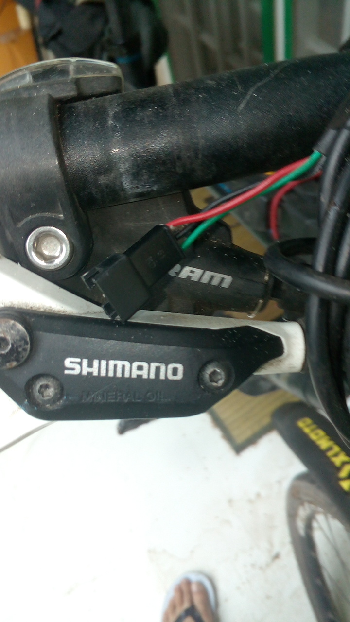

ciao grazie per la risposta un altra domanda
le connessioni sono diverse una piatta l'altra tonda, quindi basta rifare il cablaggio, sicuramente i colori saranno diversi, come posso fare per capire la polarita dei singoli fili?

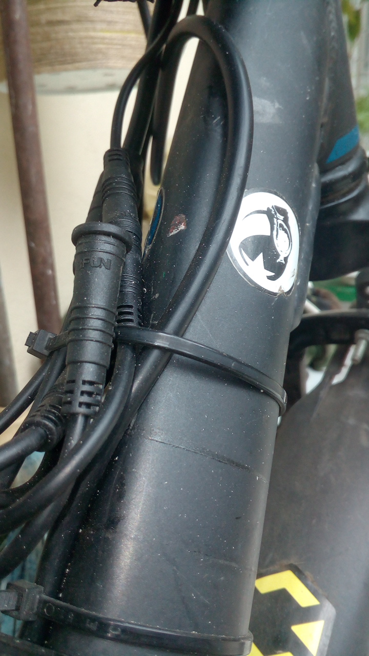

ecco l altra foto giusta

Ovviamente il rosso ed il nero saranno sempre invariati su qualsiasi impianto e su qualsiasi acceleratore, il terzo cavo puō essere di qualsiasi colore, tanto č "obbligato"...
