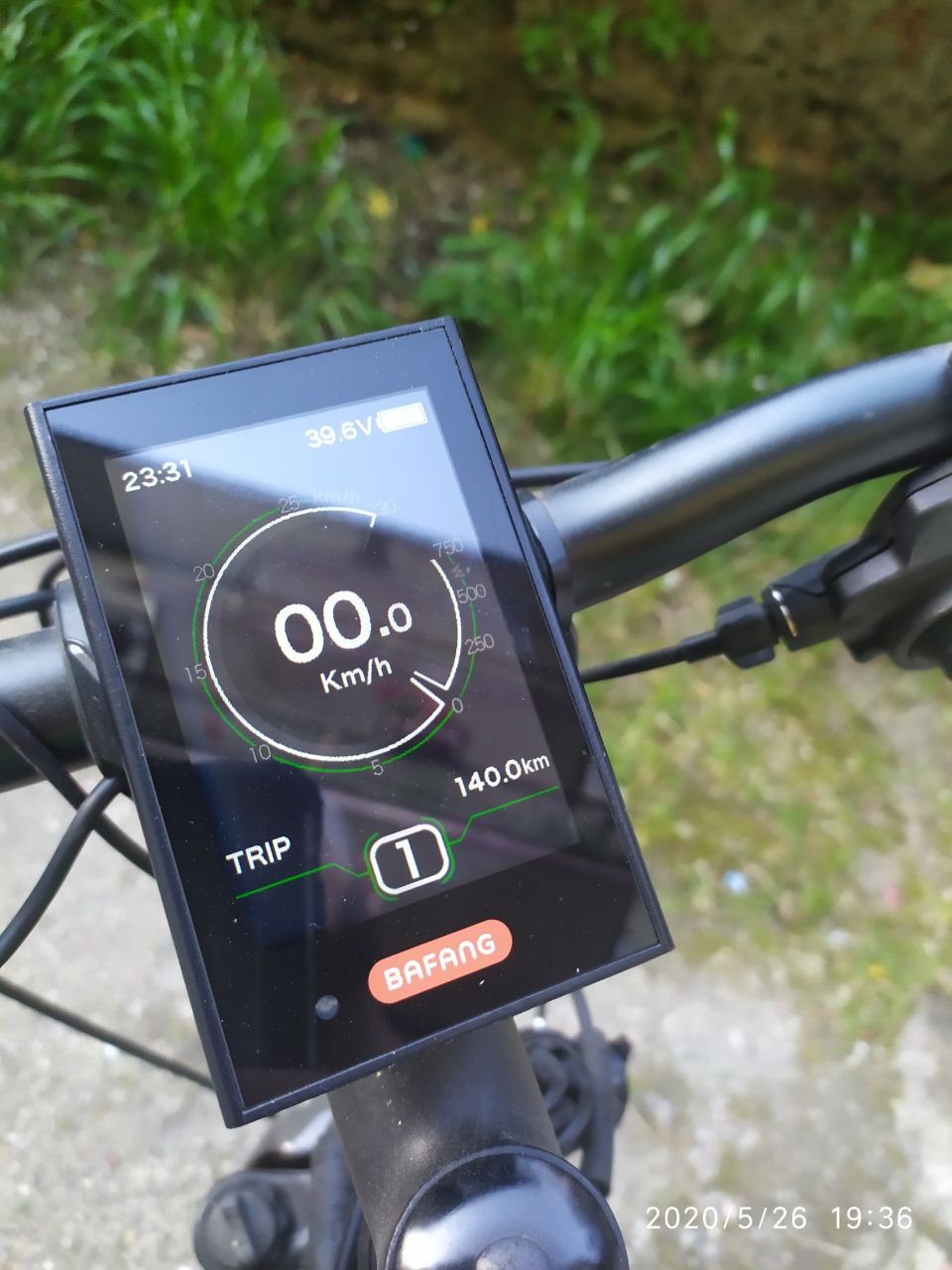

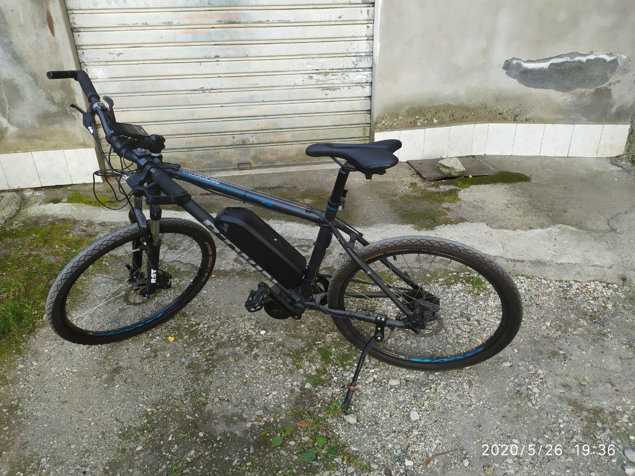

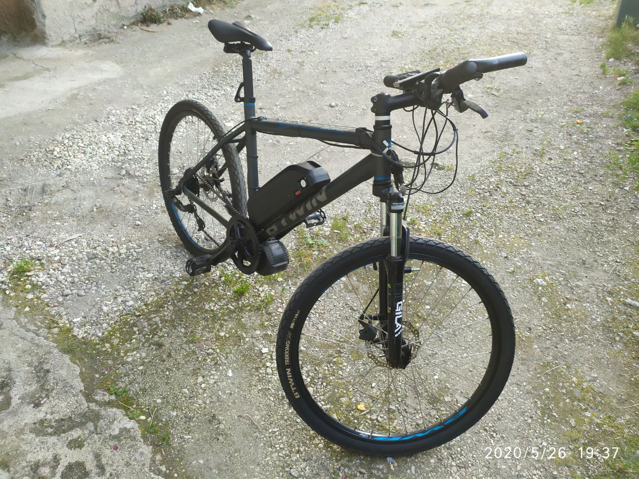

Non ce l'ho fatta e l'ho presa. L'idea di poter riutilizzare il kit su un'altra bici mi ha fatto decidere e così eccola qui.
376,04 KB
128,23 KB
319,17 KB

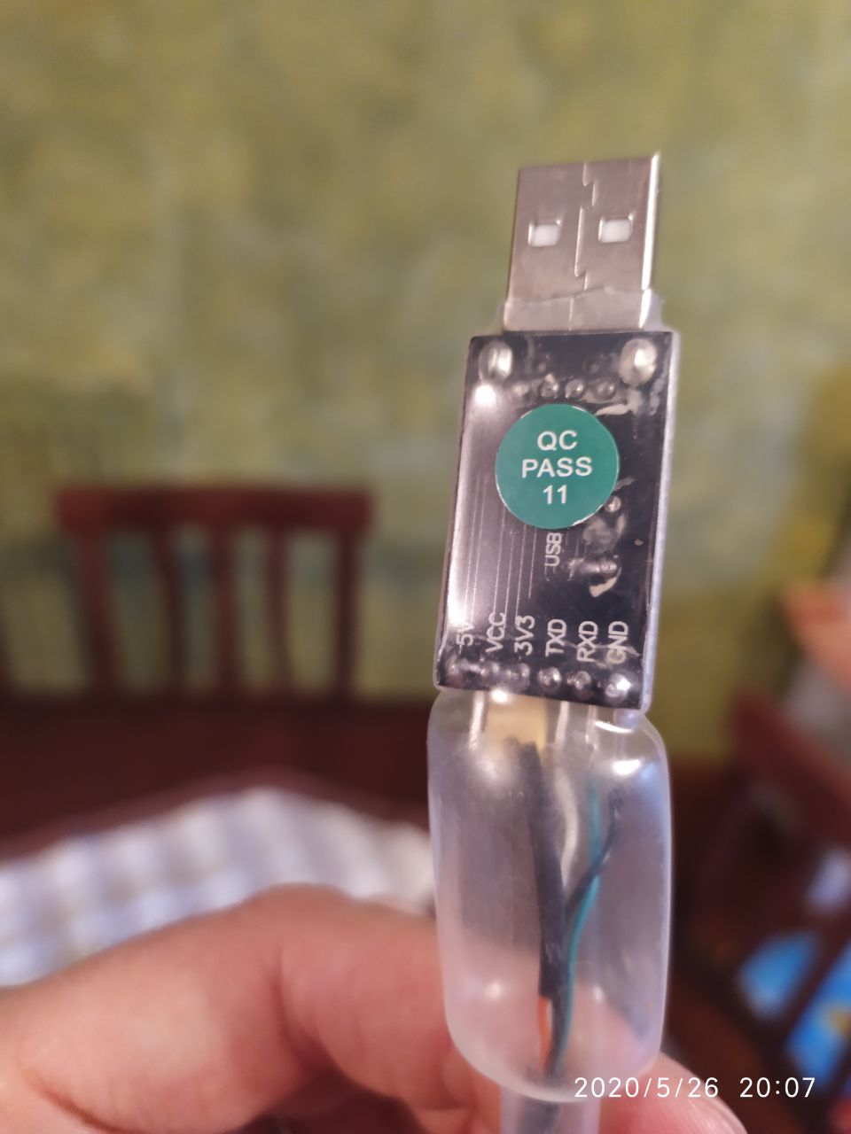

Mi è stato detto essere stata riprogrammata ma vorrei vedere i parametri. Mi ha dato il cavo di programmazione ma ho notato che un pin è libero e un cavo nero e uno rosso sono tenuti insieme da un termorestringente. Lui mi ha detto che gli sembra fosse così. Qualcuno può aiutarmi e dirmi se debba risaldare qualcosa o se sia normale?
74,33 KB
Spero si riesca a vedere.
Prime impressioni:
Ho fatto solo 2 km quindi non ho molto da dire. So soltanto che il display segna 40 v e per rimanere conservativo e non rovinare la batteria a 32v dovrei spegnerla. Correggetemi se sbaglio. Ha nove livelli di assistenza e il manettino. Essendo legale come potenza penso che se possibile programmerò il manettino in modo da funzionare soltanto girando i pedali altrimenti lo eliminerò. La catena mi sembra un po' corta, come posso allego foto in dettaglio per avere un vostro parere. Rispetto al centrale che ho provato sull'atala mi sembra che spinga molto meno nonostante la coppia dell'atala dovrebbe essere di 83 Nm e quella del bafang di 80 Nm. Ovvio entri in gioco la potenza. Devo comunque faticare per camminare ed in generale è ciò che mi aspettavo e desideravo. Speravo che al 9° livello avessi una pedalata simbolica ma non mi sembra sia così e non riesco a capire se sia dovuto ad una programmazione conservativa o se debba essere proprio così.
Aggiornerò la discussione per rendervi partecipi.
Al momento vorrei prediligere percorsi sterrati quindi penso che monterò un 2.4 anteriormente e un 2.2 posteriormente a discapito del rotolamento e quindi dell'autonomia ma preferirei fare sentieri che asfalto. Ho provato le ruote attuali su un leggero sterrato e non ero per niente sicuro.
