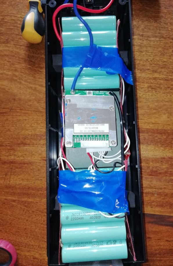

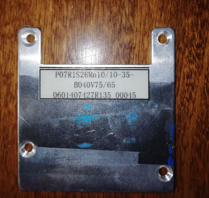

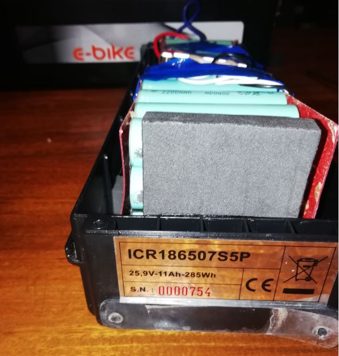

Ciao a tutti, avrei bisogno di aiuto per un Regolatore di carica rotto. Non so dove posso acquistarne uno di ricambio equivalente.
C'è una sigla sopra la placca metallica, ma non trovo nulla.
Vi allego alcune foto per farvi capire meglio.
Se qualcuno ha qualche idea su come posso fare o dove acquistarne uno, mi farebbe un grandissimo favore.

Inserito il - 04/06/2020 : 19:38:27  Mostra Profilo Invia a Barba 49 un Messaggio Privato  Rispondi Quotando
Non puoi utilizzare la sigla industriale per trovare un BMS, se la tua batteria è da 36V basta solo che ne acquisti uno con quella tensione di esercizio (spesso sono catalogati come 10S) e con un amperaggio sufficiente per poter alimentare la tua centralina senza problemi, se la tua bici è a norma di legge un BMS da 36V-10A continui e 20A di picco va benissimo!!!
Se invece la tua batteria dialoga con il resto dell'impianto della bici (che tu non hai specificato) allora non troverai il ricambio, sono schede fatte appositamente per un determinato costruttore di bici.

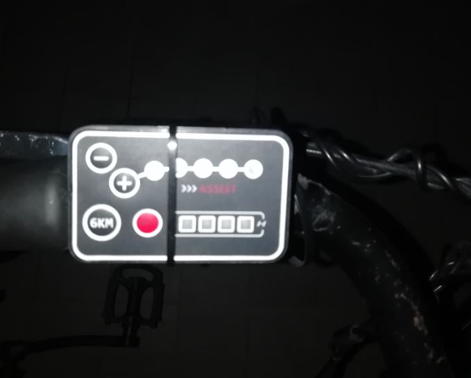

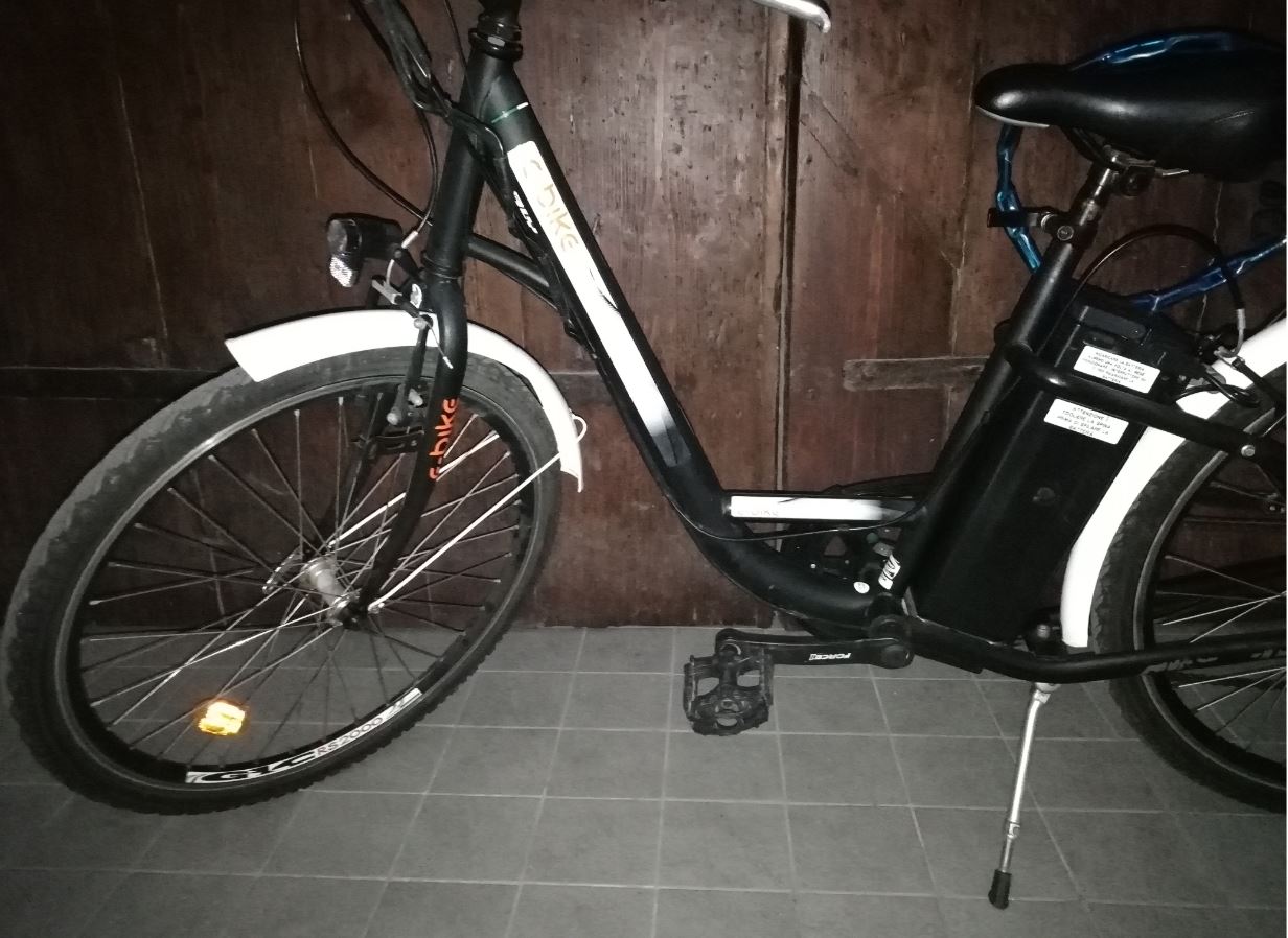

Grazie per la risposta;

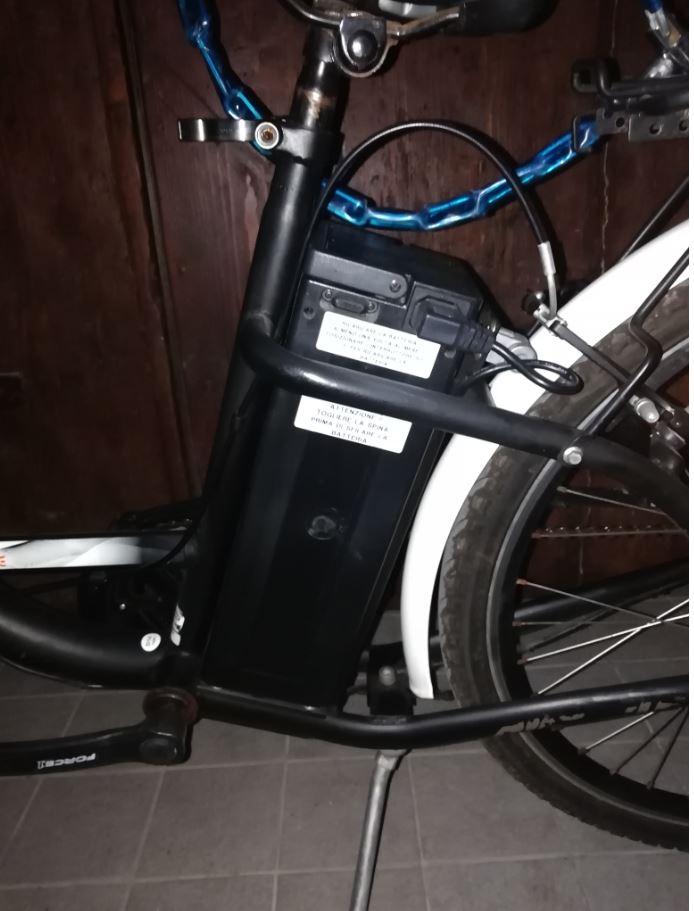

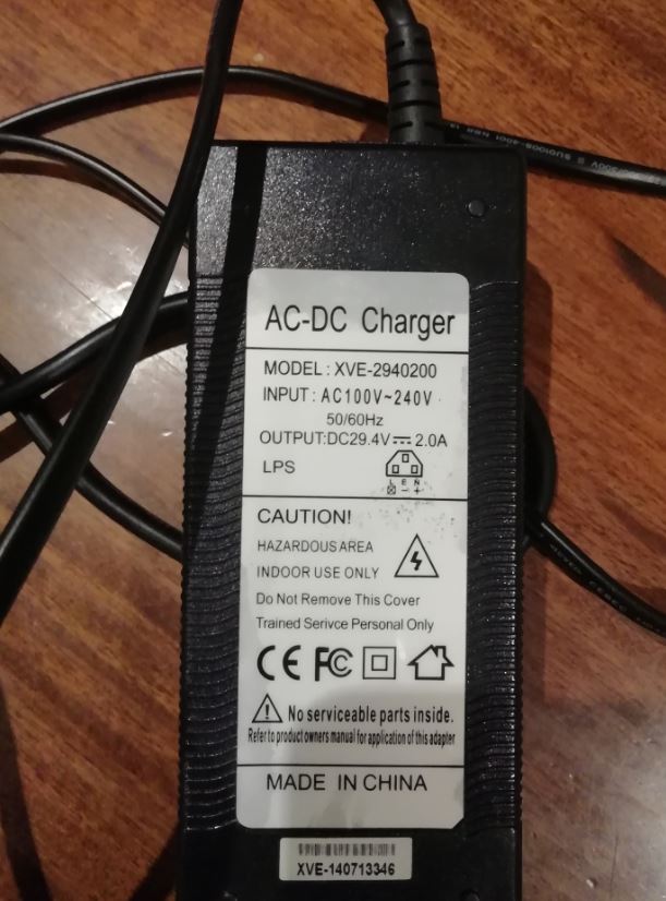

Io non so che batteria sia, nè so se dialoga o meno con il resto dell'impianto (non ci capisco granchè). So solo che le celle sono funzionanti.
Ti allego qualche foto della bici, e le sigle del caricatore e della battiria, così magari sai dirmi tu qualcosa in merito.

3567 Messaggi
Inserito il - 05/06/2020 : 00:47:04  Mostra Profilo Invia a T4R un Messaggio Privato  Rispondi Quotando
Benvenuto, fai attenzione la tua bici ha una batteria da 24V nominali quindi con 7celle non 10.
Dovrai quindi cercare un BMS 7s e circa 12/15 A continui.
36554 Messaggi
Inserito il - 05/06/2020 : 07:12:17  Mostra Profilo Invia a Barba 49 un Messaggio Privato  Rispondi Quotando
Addirittura una bici ancora funzionante a 24V, una vera rarità...
Come ti ha scritto T4R allora devi cercare un BMS da 24V (7S) e da 15A continui e 20A massimi...
Visto il modello di bici sicuramente non ha nessuna complicazione elettronica, quindi un comune BMS commerciale va più che bene come ricambio.

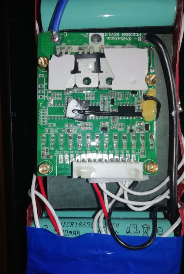

PS) Hai controllato che non sia bruciato il fusibile presente sulla batteria? I BMS infatti è raro che si danneggino: Fai anche attenzione, i BMS staccano l'alimentazione anche se solo una cella è troppo bassa come tensione, quindi non limitarti a controllare la tensione complessiva del pacco batterie ma guarda tutti i sette gruppi di celle, devono essere alla stessa identica tensione tra loro e soprattutto devono stare tra 3V e 4,2V.
14798 Messaggi
Inserito il - 05/06/2020 : 10:25:23  Mostra Profilo Invia a andrea 104KG un Messaggio Privato  Rispondi Quotando
Quoto Barba, sei sicuro che le celle, evidentemente vecchie non siano loro il problema? che difetto fa? le celle vecchie se si misura la tensione danno ugualmente 29v ma poi sotto carico muoiono...
Inserito il - 05/06/2020 : 12:48:06  Mostra Profilo  Visita l'Homepage di blindo7 Invia a blindo7 un Messaggio Privato  Rispondi Quotando
come ti hanno già detto il bms spesso si blocca perchè qualche cella è andata,
se così non fosse, vedo comunque che la fettuccia di collegamento non è standard perchè ha dei pin vuoti,
comunque con un po di pazienza ed uno spillo puoi sfilarli e adattarli all'eventuale nuovo bms con nuovo connettore, senza giuntare/saldare

Ragazzi mi sa che avete ragione: ho un blocco di 5 batterie isolate: hanno preso acido.
Devo comprare 5 batterie da 2200mah 3,7V: ci sono siti consigliati in cui comprare, o vado su ebay??

Falla ricellare con celle da 3500 mah. Avrai una batteria più capiente, 17.5Ah.
Cambiare solo le 5 andate non ha senso perché anche le altre saranno usurate.

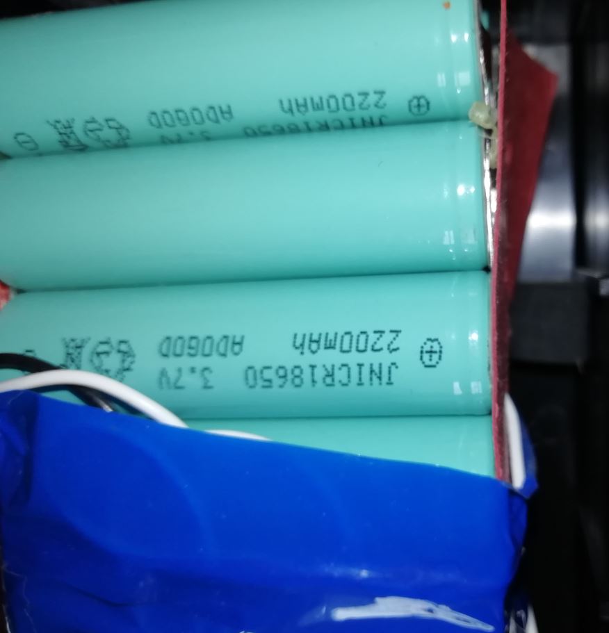

Devi acquistare 5 celle IDENTICHE alle tue, possibilmente anche come marca...
Io acquisto solo da Nkon.nl, cerca la sigla sulle tue celle e poi vedi a che marca corrisponde e prendile uguali!
Grazie, bel sito; ho messo la sigla ed esce la mia batteria da 2200 mah, ma 3,6V invece di 3,7; è indifferente?
