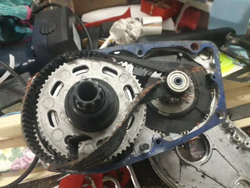

ok proviamo:
48v 5A, legalissimo
26-27kmh senza pedalare
32-33 kmh con pedalata da anziano con ipertrofia prostatica.
dov'è il problema? in fuoristrada molto accidentato? ok, niente fuoristrada molto accidentato
salite ripide? dipende, considerando che NON si brucia mai per molti nn è un problema faticare di più rispetto ad un centrale.
ricordo che stiamo parlando di un motore che userai tutta la vita tu, tuo figlio e nipoti e verrà buttato via perché stufi di vederlo e nn perché si è rotto.
mica male.
i centrali mai sopravvivono al loro padrone

Con centralina legale, non vedo dove dovrebbe essere il problema, ovvio senza gas.
Vero i centrali sono a durata limitata, alcuni più di altri....
