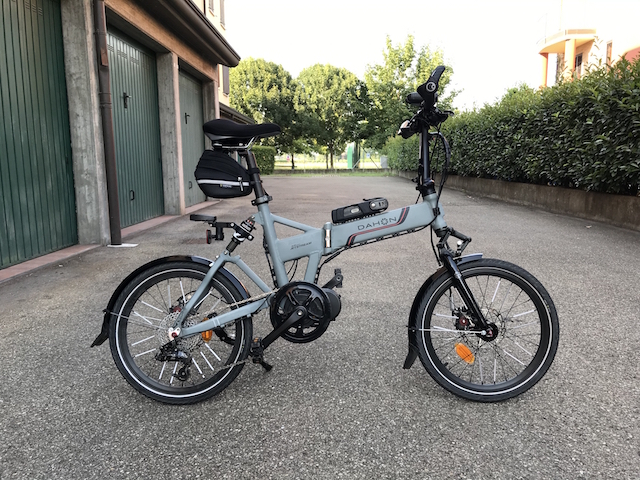

Si, anche quella… ma per me la fase due è la sostituzione della mitica graziella, dopo 6 anni e mezzo di onorato servizio (non la butto, la passo a mio fratello).

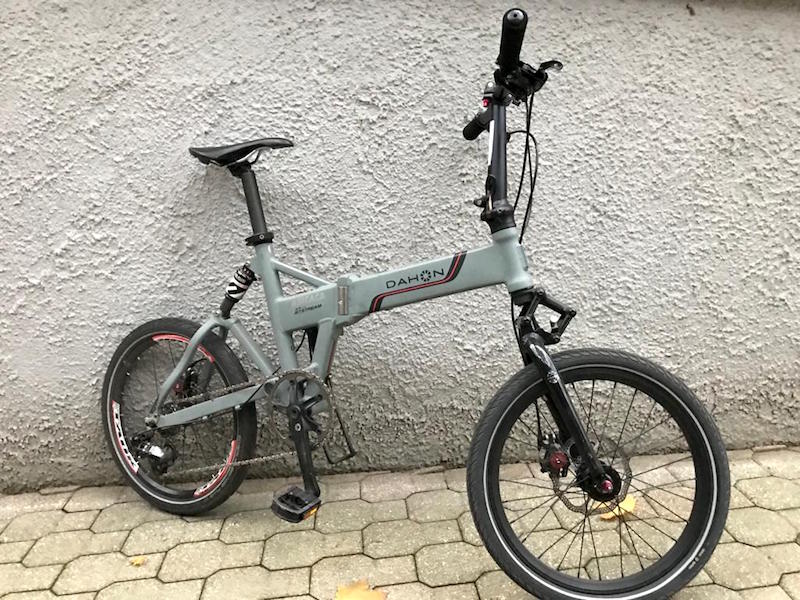

Erano anni che mi sognavo la Dahon Jetstream P8 e ora mi sono tolto la voglia, ho trovato usato online esattamente il modello che cercavo e me lo sono andato a prendere a 180km da casa (con annessa giornata turistica), usata muscolare una settimana e poi… è arrivato il coronavirus (un vantaggio è che ho avuto il tempo di fare tutte le cose con calma e mi sono tenuto occupato).
Il precedente proprietario aveva fatto alcune modifiche: freni Avid BB7, cambio Sram X9, pacco pignoni Sram 11-36 e mi ha regalato due cerchi quasi nuovi con canale più largo, così se un domani vorrò, monterò gomme più larghe (i cerchi originali sono molto scorrevoli, ma stretti) e un paio di gomme da sterrato, almeno 200€ di roba andandola a comprare.
Il cambio Sram X9 mi piace parecchio, bello "secco" come cambiate e molto preciso, al contrario dello Shimano XT che ho sulla recumbent, più morbido ma meno deciso, entrambi hanno il suo perchè.
La "vecchia" graziella (qui, a sx, all'Isola d'Elba):
La Jetstream prima dell'elaborazione:

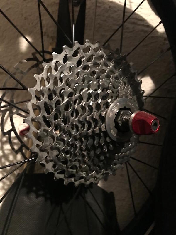

Il pacco pignoni Sram 11-36:

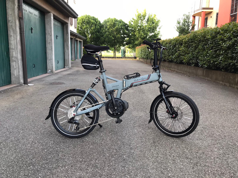

La Jetstream dopo l'elaborazione (la batteria 36V 15Ah è nel borsello sottosella);

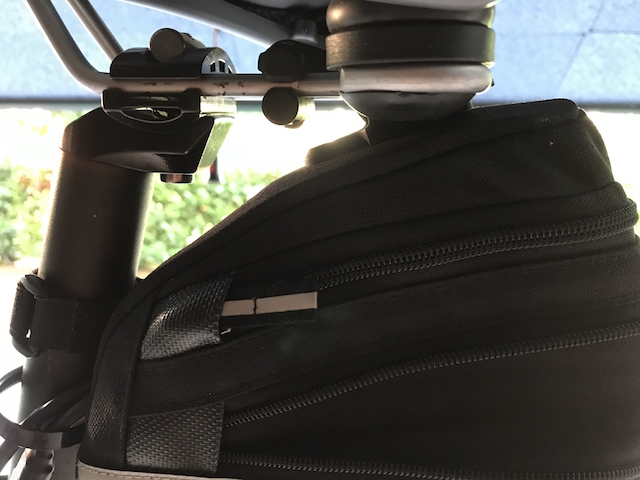

le fascette sul colore chiaro erano un pugno in un occhio, quindi ho stampato e fissato al telaio dei passacavi:

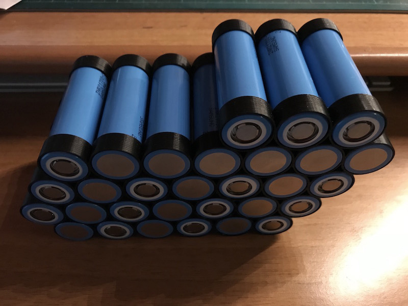

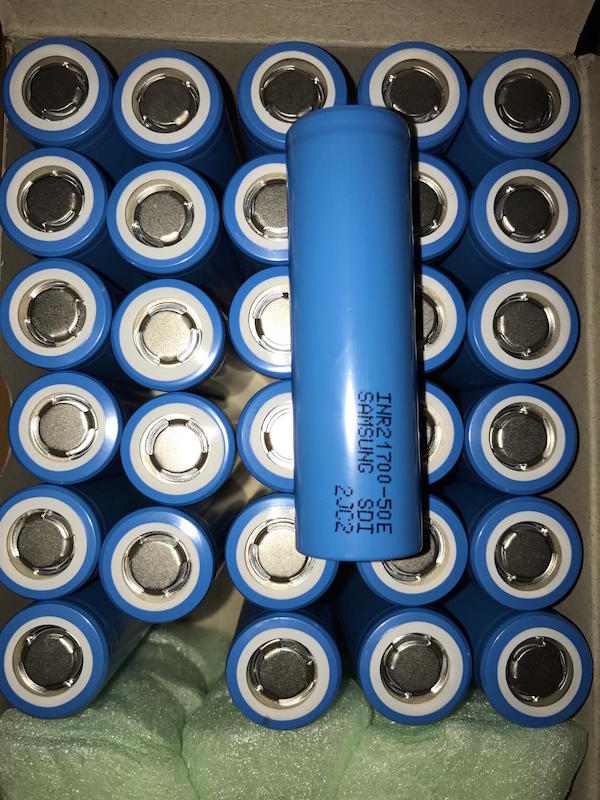

Le Samsung 50E 21700 in fremente attesa:

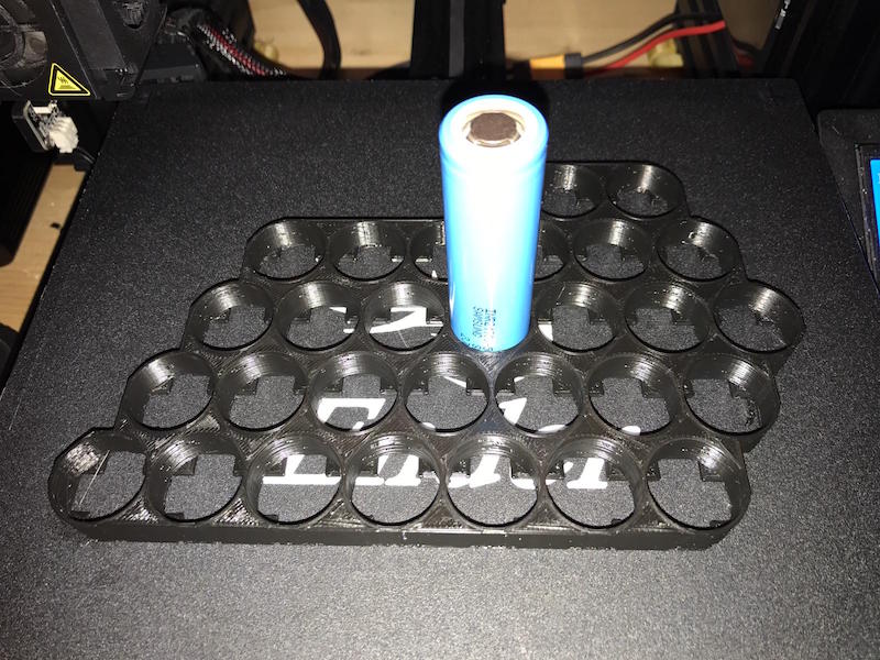

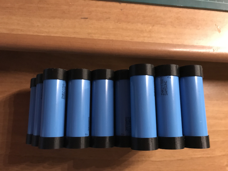

Un primo tentativo di disegnarmi un mega-holder personalizzato:
Holder definitivo e celle inserite:
Rispetto alla graziella in acciaio, ho recuperato quasi 4 Kg di peso, a parità di motore e batteria (etto più etto meno), siamo a 20,7kg in ordine di marcia (con motore, batteria, parafanghi, cavalletto, ecc…), contro i 24,5kg della graziella.
Da sballottare in giro e fuori e dentro l'auto sarà sicuramente più piacevole.
La graziella ha un BBS01 da 350W, mentre la Jestream un legalissimo BBS01B da 250W.
A parità di programmazione (fatta identica con l'Eggrider) e di livello di assistenza, con la Jetstream vado più veloce e consumo meno, grazie al minor peso e al numero di rapporti maggiore, oltre alle gomme (per ora) più strette e alla migliore scorrevolezza generale.
Vedremo se sarà una degna erede…

Grazie, almeno mi sono tenuto occupato, oltre a pedalare in garage
wow
Ora devo calare io, il lockdown ha colpito duro
La bici pesa in origine 13,5kg, mettici 3kg di motore (al netto del movimento e pedivelle tolti), circa 2,2kg di batteria e borsello, i restanti 2kg da "spalmare" fra: parafanghi, cavalletto, supporto videocamera, manopole Ergon, ciclocomputer, ecc...
Bravissimo, bellissima realizzazione. Non amo le pieghevoli, ma capisco che hanno un loro perchè!
Ma come comportamento "su strada" la differenza è notevole? Escludendo il fatto che la dahon è una "full"...
Grazie, di fatto è una mini-MTB, l'impostazione è molto simile, con le dovute regolazioni non noto particolare differenza da una bici di taglia più grande.
Non ci puoi fare ovviamente downhill, ma lo sterrato non lo disdegna.
Usiamo un paio di pieghevoli da anni, perchè più pratiche da portarsi dietro, caricare e scaricare, niente portabici (le pieghi e le butti nel bagagliaio).
Per tutto il resto dell'anno, casa/lavoro ecc, c'è la reclinata (che fa medie ben maggiori).

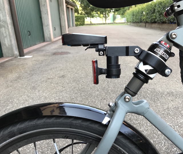

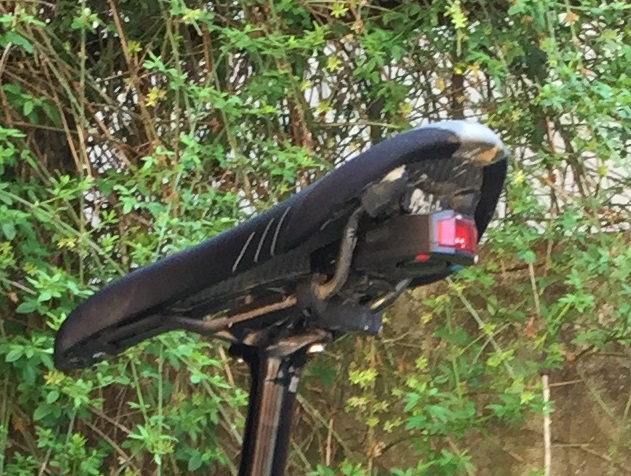

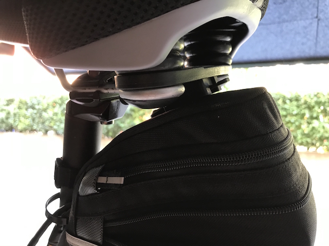

Dovevo trasferire il fanale/antifurto della vecchia graziella sulla Dahon, ma ha un attacco che va appeso ai binari della sella e nel mio caso sono già occupati dalla borsa batteria.
Come prima idea avevo pensato di sfruttare il cannotto sella ed inventarmi un qualche accrocco per fissarci il fanale, ma come si vede dalle foto, rimane ben poco cannotto libero ed il borsello batteria lo avrebbe parzialmente coperto.
Così mi sono disegnato e stampato un attacco da fissare all’ammo posteriore, regolabile in inclinazione, dotato di binari per fissare il fanale e di attacco anche per un catarifrangente rosso (solo perchè è obbligatorio).
All’interno dello snodo, ho disegnato dei grani e degli incavi, in modo che una volta stretto, stia fermo:
4113 Messaggi
Inserito il - 01/08/2020 : 16:33:16  Mostra Profilo Invia a giordano5847 un Messaggio Privato  Rispondi Quotando
Bagigio ha scritto:
..............ma ha un attacco che va appeso ai binari della sella e nel mio caso sono già occupati dalla borsa batteria.
Il mio ci sta fra le slitte della sella
Il tuo i sembra troppo esposto molto facile dargli un calcio. Dovresti girarlo in su in modo che venga proprio in ombra alla borsa

Bagigio
1617 Messaggi
Inserito il - 01/08/2020 : 19:35:13  Mostra Profilo Invia a Bagigio un Messaggio Privato  Rispondi Quotando
Grazie del consiglio Giordano.
La sella attuale non me lo permette (e al momento non la cambio, dato che è l’unica che mi da tregua alle terga per 40 minuti/un’ora, limite oltre il quale nessuna delle innumerevoli selle provate riesce ad andare)… i binari sono corti e si interrompono con due molle ed un supporto in plastica che le collega.
Il fanale e la batteria assieme non ci starebbero, senza contare che la bici la uso tutto l’anno anche in stagioni in cui indosso la giacca autunnale/invernale, che scendendo oltre la sella, coprirebbe il fanale.
Lo uso da una settimana quotidianamente e non mi è mai capitato di passarci nemmeno vicino col piede, al limite ci sono un altro paio di cm. dell’ammo che posso sfruttare per posizionarlo un po’ più in alto e così arretrerebbe anche un pochino sotto la batteria… vedrò…

Non credo che Giordano si riferisse al calcio del ciclista ma a quello del ladro, che potrebbe facilmente estirparlo e romperlo o buttarlo lontano...
Bagigio
1617 Messaggi
Inserito il - 02/08/2020 : 11:55:04  Mostra Profilo Invia a Bagigio un Messaggio Privato  Rispondi Quotando
Ah, ok… avevo capito che intendesse il prenderci contro col piede quando si sale in sella.
Per estirparlo e romperlo non serve un calcio, basta afferrarlo saldamente e tirare con forza, dopotutto è plastica, io ne ho rotto uno proprio in quel modo.
Se gli danno un calcio dall’alto in basso o viceversa, cedono prima i grani all’interno dello snodo rispetto alla slitta del fanale, col risultato che il fanale resterà piegato verso il basso e riprenderà a suonare furiosamente (quando tocchi la bici ti da un primo avvertimento “singolo”, ma se il movimento continua, suona di continuo).
Se invece il calcio è laterale, molto probabilmente ruoterà tutto il supporto (l’ho stretto a sufficienza perchè non scenda, ma lo posso ruotare a mano) e comincerà a suonare come sopra.
In ogni caso, non lascio mai la bici incustodita a lungo e fuori portata d’orecchio e il fanale/allarme è solo la prima linea di difesa, poi c’è l’Abus Bordo granit-x-plus e un tracker GPS.
Normalmente poi, quando siamo in giro, le due pieghevoli le leghiamo prima assieme fra di loro e poi ad un supporto fisso.

Inserito il - 02/08/2020 : 14:01:17  Mostra Profilo Invia a giordano5847 un Messaggio Privato  Rispondi Quotando
Intendevo proprio il calcio salendo a bordo.
Io non abbandono mai la bici! Se mi fermo a prendere un caffè metto l'allarme e con gli amici ci divertiamo a farlo funzionare così gli eventuali malintenzionati ci vedono sentono e sanno che siamo in all'erta

Bagigio
1617 Messaggi

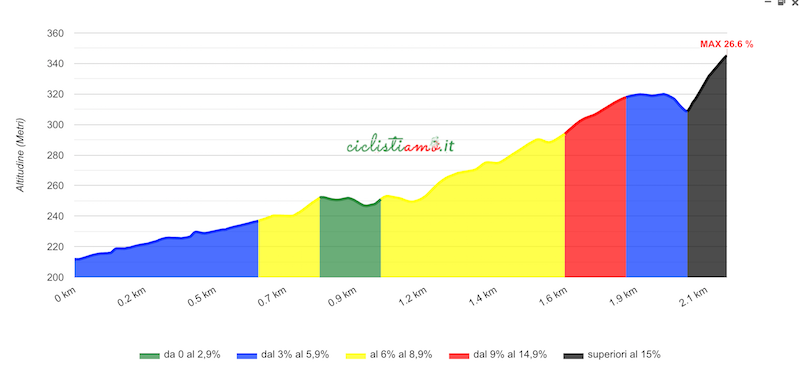

Inserito il - 25/08/2020 : 21:12:09  Mostra Profilo Invia a Bagigio un Messaggio Privato  Rispondi Quotando
Testato anche per una settimana in ferie, il supporto fanale ha retto benissimo, promosso.
E promossa anche la Jetstream, nonostante la guarnitura da 46 saliva bene con pochissimo sforzo già col pignone da 32, non ho mai dovuto mettere il 36.
Le bici da 20” si confermano ottime scalatrici, ma già si sapeva.
Alla sera, il ritorno all’appartamento in collina, prevedeva 2,2 km di salita (con la batteria mezza scarica), con una pendenza media di circa il 10%, ma gli ultimi 100 metri con un micidiale strappo fra il 26 e il 27%
