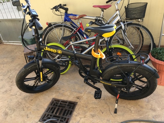

Ciao a tutti, ho una fat bike a pedalata assistita da 20”, pesa un botto!
Il motore è da 250w di potenza.
Da manuale posso scegliere 3 velocità:
1 - sino ad un massimo di 15km/h
2 - sino ad un massimo di 20km/h
3 - sino ad un massimo di 25km/h
Il problema è che arriva con la 1 a 10km/h, la 2 a 15km/h e la velocità 3 a 20km/h,
poi si stacca il motore e sembra che un freno motore ti rallenti per non farti superare quelle velocità!
Qualcuno magheggia con queste centraline?

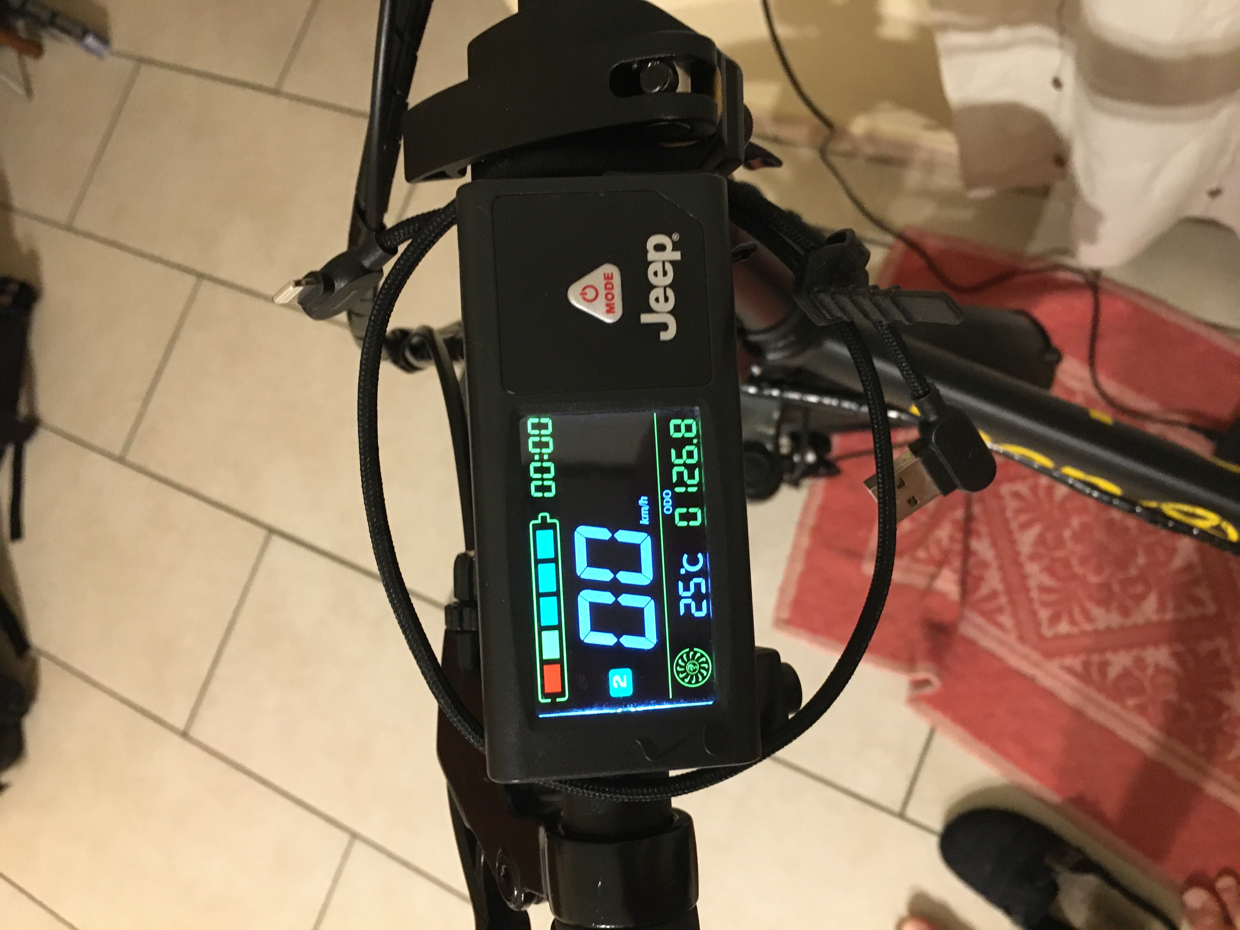

Inserito il - 13/06/2020 : 22:16:18  Mostra Profilo  Rispondi Quotando
Nel display c’è solo un tasto.
Se lo tieni premuto si accende e si spegne, da acceso se lo premi cambi la velocità

Inserito il - 13/06/2020 : 23:20:21  Mostra Profilo  Rispondi Quotando
Mai visto un display monotasto.
Chiedi a chi te l'ha venduta.
Comunque la Jeep ovvero fca non hanno mai fatto bici elettriche.
Ma basta una scritta per far abboccare............................
Fidati è una cinesata da 4 soldi!
