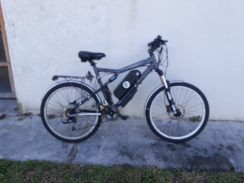

Da novembre 2019 è rimasta smontata, solo per motivi estetici, ho fatto altra batteria a tubone.
Ieri è stata rimontata sulla bici da trekking, in realtà non pensavo che ci andasse invece sembra nata apposta.

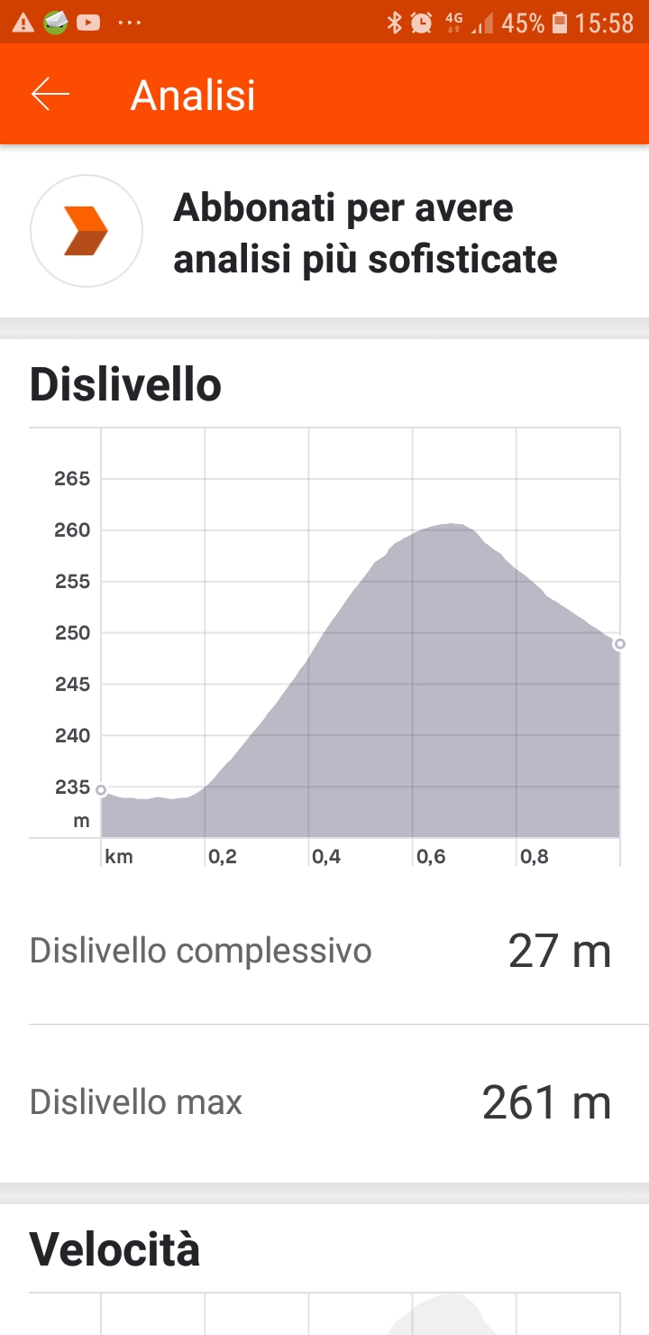

Questo motore era lento a 36v, specie per una bici stradale, si raggiungeva a stento i 25kmh su strada. Adesso è semplicemente esaltante, ha stabilto il record sulla salita del bar che uso come test
Non è niente di eccezionale, 400mt al 10-12%, però visto che l'ho fatta migliaia di volte so che, spingendo al max sui pedali e a batteria carica:
- una bici legale la fa ai 14-15kmh
- il tsdz2 48v 800w di picco la fa ai 19-20 kmh
-la turbo levo ai 21-22kmh, sempre 800w di picco circa
- il bpm cod 14 a 48v, sempre con 800w sul wattmetro è sceso appena a 24,8kmh nel punto peggiore altrimenti era oltre i 25kmh.

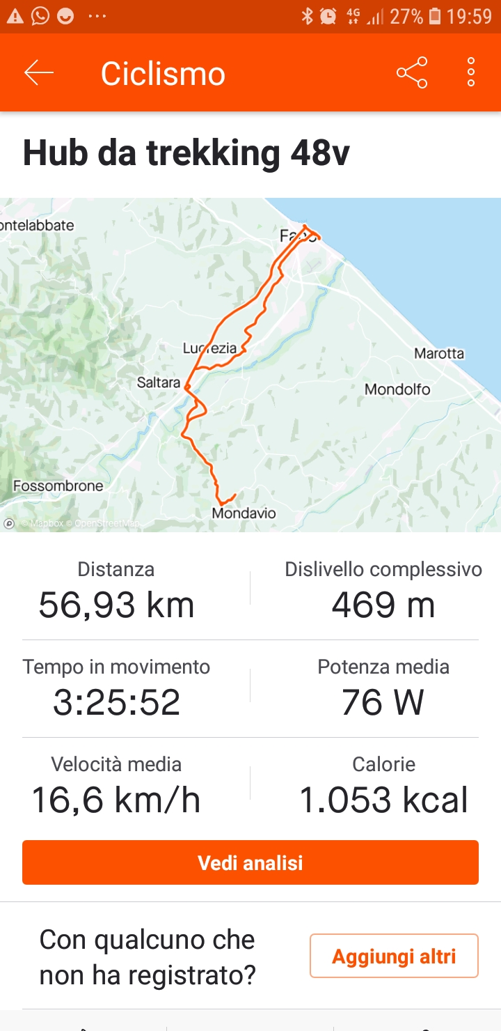

Inserito il - 21/06/2020 : 20:10:38  Mostra Profilo Invia a andrea 104KG un Messaggio Privato  Rispondi Quotando
Oggi ci ho fatto questo giro... consumati 9.76ah e batteria dopo 10 minuti a 46v.. ancora in ottima forma!
