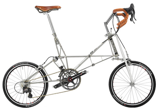

Tra le bici che ho utilizzato l'unica a "taglia unica" è la Riese&Müller Packster 60, una cargo bike. Il manubrio si regola in alto e in basso per oltre 20 cm. e il tubo sella può scendere molto in basso. E' essenziale che la serie sterzo sia maggiorata in larghezza e in altezza per non avere giochi. La piccola Flyer sembra molto ben progettata, ha un telaio robusto con incroci che danno la giusta rigidità, pur mantenendo lo scavalco comodo. E' una tipologia che in Germania va molto abbinata al trasporto misto: si carica la bici in auto, si parcheggia in periferia e si prosegue anche per molti chilometri in bici.
Queste bici " compatte" offrono una ottima guidabilità e una rigidità del tutto simile ad una bici tradizionale, evitando le flessioni e le oscillazioni che si trovano sulle pieghevoli. Un precursore di queste compatte moderne è mister Moulton, progettista di telai tubolari per macchine da corsa che cominciò a creare con gli stessi tubi delle bici splendide e guidabilissime con ruote da 20".
Ho avuto occasione di provare due Moulton in una fiera bici italiana alcuni anni fa: una meraviglia, ma dal prezzo solo per " collezionisti"!
Qui si vede bene come è lunga la serie sterzo:
57,72 KB
Un saluto da Marco!
Questoprogettista sa benissimo che i triangoli sono indeformabili Oggi troppo spesso se lo scordano e poi per ottenere rigidità devono mettere tubi enormi...
