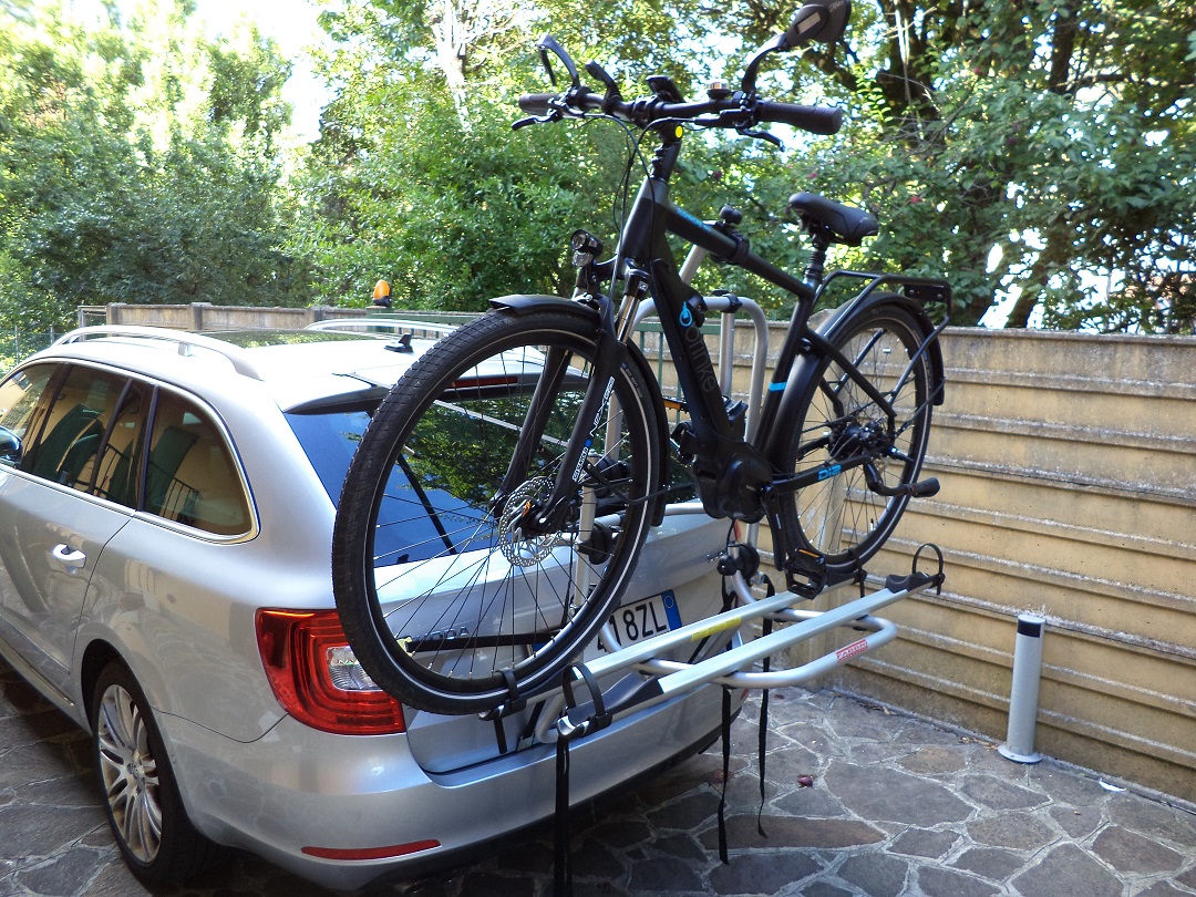

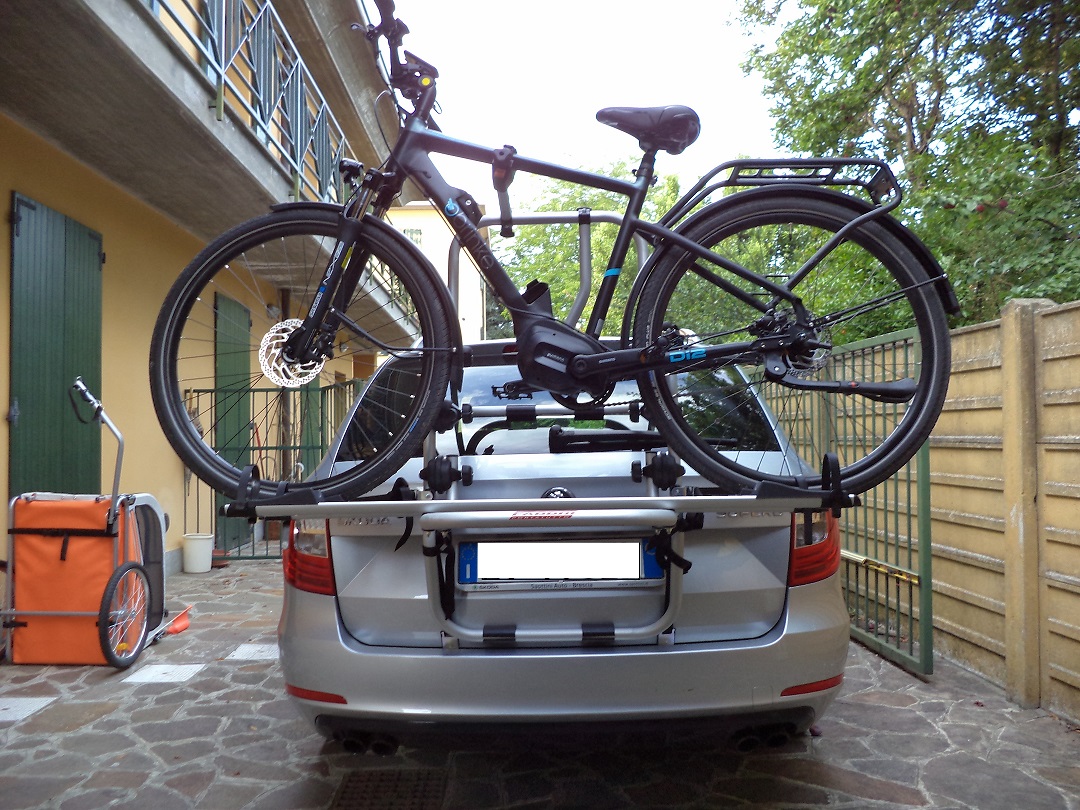

Salve e ben ritrovati.
Anche se non ho ricevuto risposte al mio ultimo messaggio (piuttosto lungo come è mia abitudine) ho voluto rischiare comunque, dopo aver letto in giro altri consigli in merito e visto alcuni video in proposito.
Così ho acquistato il modello compatibile con la mia vettura. Mi è arrivato ieri e l'ho montato oggi. Devo dire che l'assemblaggio del portabici è stato abbastanza semplice, pur essendo composto da innumerevoli pezzi e viti, leggendo attentamente il manuale di istruzioni allegato. Il montaggio sull'auto è andato bene, dopo qualche imprecazione!
Da notare che la mia auto ha il portellone elettrico, che si può attivare in tre modi differenti. Per aprirsi si apre (per fortuna!, dato che mi serve aprirlo per farci entrare il carrellino per i gatti) il problema è che, dato il peso supplementare del portabici, dopo essersi aperto completamente comincia da solo a richiudersi e si attiva un cicalino differente che avvisa del pericolo. Inoltre è sensato accompagnarlo durante la discesa, ma sarebbe opportuno accompagnarlo anche durante la salita, onde evitare di sforzare troppo i pistoni di sollevamento del portellone. Penso che mi doterò di una asticella abbastanza robusta che aiuti il portellone a rimanere aperto finchè mi serve.
E' invece un bel problema caricare la bici, che è davvero tanto pesante: allestita e in esercizio penso sia intorno ai trenta chili, con gli accessori che gli ho aggiunto io. Tolta la batteria, il Garmin e le borse, penso sia poco meno di 25 Kg che devo sollevare per poco più di un metro per posizionare almeno le due ruote sul binario e poi, come ultimo sforzo, portarla in posizione verticale e agganciarla al suo supporto del portabici. Ho fatto una gran fatica, ma ci sono riuscito! Il portabici è di suo molto stabile: ho provato a scuoterlo senza riscontrare preoccupanti movimenti e anche con la bici fissata si comporta bene direi. Ovviamente bisogna moderare la velocità, ma io in questo sono sempre stato un tipo molto prudente. In ultima analisi, sono soddisfatto del prodotto e dell'acquisto e mi riservo di aggiornare eventualmente le mie conclusioni.
Allego due foto del risultato e saluto tutti.
Carlo

Bell'attrezzo. Proverei a caricare la bici, anzichè di peso, facendo salire prima una ruota e poi tirando su l'altra.
Mi pare di avere visto dei portabici da traino (che hai escluso per costi e complicazioni varie) che sfoderano una specie di canalina slittante fino a terra per far salire la bici in posizione. Poi chiudono la slitta e legano le ruote.
Il tuo portabici è più alto, ma prova a verificare se è praticabile una soluzione simile.
Dalle foto poi sembra che il portabici usi il lunotto di vetro come appoggio: non rischia di romperlo con la leva che esercita quel peso?

Ma quel porta bici è montato male non puo appoggiarsi a meta del vetro posteriore "lo puo sfondare"
Oppure fai o fatti fare una slitta che da terra ti porti in quota e la fai salire con W.A. poi la togli e la metti nel bagaglio.
Giusta l'osservazione sul lunotto, quell'appoggio dovrebbe essere alla base del vetro troppo pericoloso in quella posizione, il vetro cede di schianto! se non è possibile spostarlo fatti fare qualche cosa che trasferisca lo sforzo sopra e sotto il lunotto.
Ad ogni buon conto io farei passare una corda che leghi bici e portellone, ricordati che l'assicurazione non risponderà dei danni causati da perdita di carico (se non è menzionato sul contratto).

Ne ho visti tanti che poggiano sul vetro e mi sono sempre chiesto com'è che non si rompe...
2177 Messaggi
Inserito il - 19/06/2020 : 11:41:55  Mostra Profilo Invia a Miura72 un Messaggio Privato  Rispondi Quotando
Andrea io credo che il tubo in alluminio che poggia sul vetro deve essere messo sulla capotta e il tubo che poggia sul paraurti deve appogiarsi dove cè lo stemma dell'auto allora è messo bene ma se no cosi se ci carichi due bici sfonda di sicuro il vetro "poi è il mio parere" forse mi sbaglio

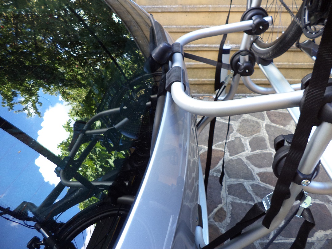

Avete ragione!
Meglio non rischiare . Ho spostato il punto di appoggio dal lunotto al metallo e così facendo si è anche abbassato leggermente di alcuni centimetri la base per l'appoggio delle ruote nelle canaline del portabici, agevolando l'operazione di carico e scarico della bicicletta. Ancora non ci ho caricato la bici, ma lo farò nel pomeriggio o domani. Inoltre non ci avevo fatto caso, ma appoggiando il portabici al lunotto non avrei potuto più usare il tergilunotto in caso di pioggia, perchè ovviamente le spazzole non avrebbero potuto compiere il loro lavoro. Un altro sistema per agevolare il carico della bici è quello di allentare i pomelli che regolano la posizione della canalina, bloccando poi la bici con l'apposito braccio e risollevando poi la base. Ci devo provare . Non ho potuto nemmeno fare una foto (ma la farò) da allegare perchè c'è il sole contro e viene fuori una macchia bianca invece di una foto. Grazie dell'avvertimento! Intanto stamattina è arrivato l'ennesimo corriere a portarmi il cartello (a norma) per i carichi sporgenti, da applicare quando il portabici è montato.

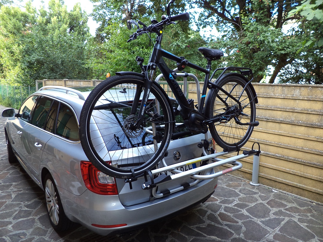

Rieccomi.
Come dicevo ho provveduto alla modifica seguendo il vostro prezioso consiglio.
Pensandoci bene, anche se l'appoggio sul vetro del parabrezza riguarda solo una parte del portabici e che lo sforzo, il carico e la pressione maggiore viene sostenuta di più nella parte bassa dell'accessorio, meglio non rischiare di ritrovarsi con una spesa supplementare e chissà cos'altro se dovesse effettivamente rompersi il vetro #128543;, magari durante la marcia. Ora non appoggia neanche più sul vetro, ma solo sul metallo.
Un pò sul tardi nel pomeriggio ho provato a caricare la bicicletta e non ho fatto molta fatica come la prima volta, forse perchè adesso ho molta più esperienza in questo compito #128527;; e il portabici si è anche leggermente abbassato; di circa 8 centimetri.
In più ho sperimentato con successo il ribaltamento parziale della base, dove ci sono le canaline per appoggiarci le ruote, ottenendo un ulteriore abbassamento di oltre dieci centimetri: ora si fà molto meno fatica a mettere e togliere la bici #128526;;. Sono riuscito a fare solamente due foto, perchè non mi sono accorto che la fotocamera digitale aveva le batterie scariche e mi ha permesso di fare solo due foto e poi si è rifiutata di farne una terza. In più stava arrivando l'ennesimo temporale e non volevo finire sotto un acquazzone, per cui ho rimesso poi tutto al riparo.
Allego le due foto fatte al volo, ancora con le cinghie penzoloni.
Farò sapere l'esito delle prime uscite con il portabici e intanto incrocio le dita #129310;#127995;#129310;#127995;
Carlo
531,26 KB
365,28 KB

Bravo!
Il vetro si sarebbe rotto in caso di frenata improvvisa dove per inerzia il carico gli avrebbe dato una bella spinta proprio al centro.
Di quelle regge mi fiderei ma fino ad un certo punto, fai un giro con una cima attorno le bici ed al portellone
